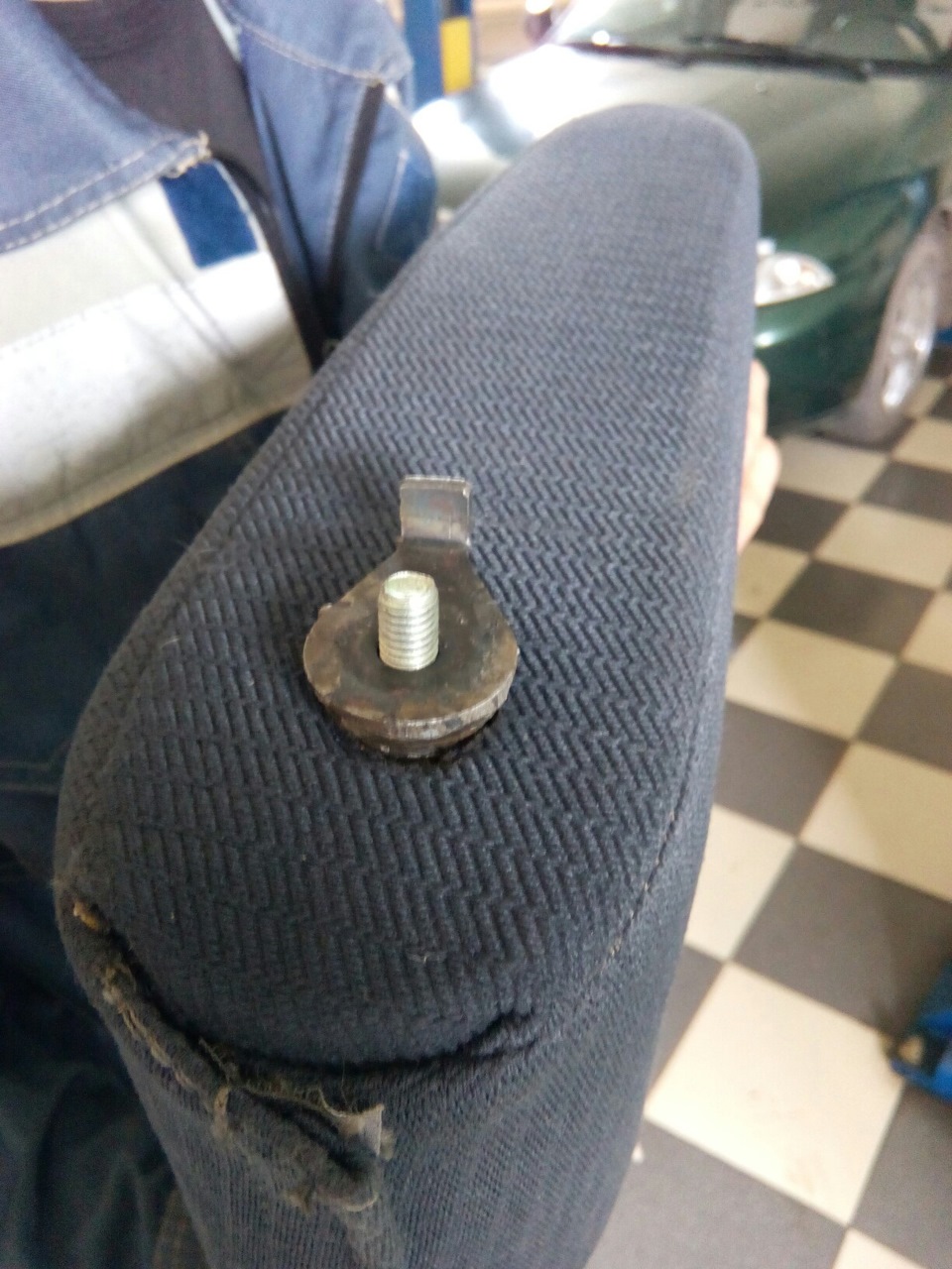

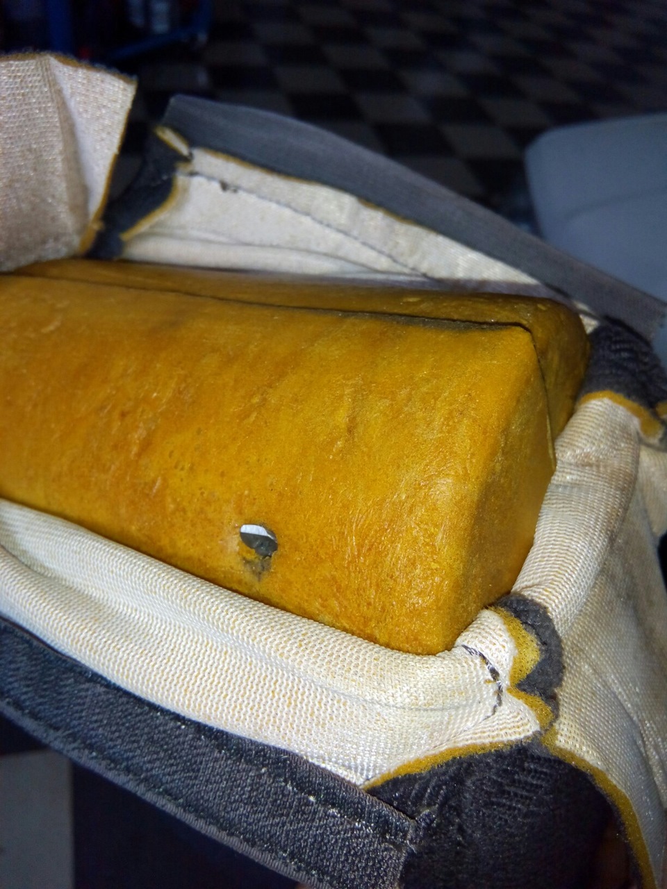

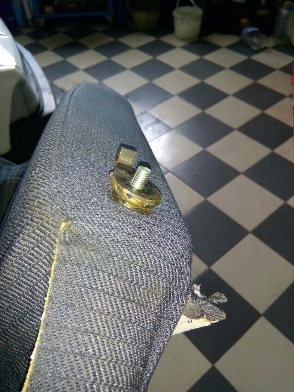

И тут я вспомнил, что давно хотел забраться в подлокотник, все не давал он мне покоя…
Может кому то пригодиться.
Разлепляем липучку, немного отодвигали чехол подлокотника и шестигранником на 6, с удлинителем, откручиваем болт, которым он крепится к правому креслу. Снимаемых его и все!))))
Сборка в обратной последовательности, один только момент, шестигранник очень хотел остаться там, видимо болт ему понравился))))

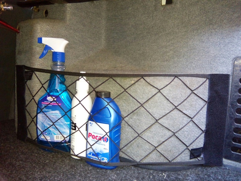

Ну и налепил резинки-сетки в багажник, удобная очень штука, я вам скажу!))))

да подлокотник хрен открутишь)в моем случае пилить пришлось)
Подскажи что за сетка на последней фото, как крепил, где брал
Брал в Москве, на южке, крепится на липучках, очень хорошо держат, есть сетка и есть резинка широкая))
