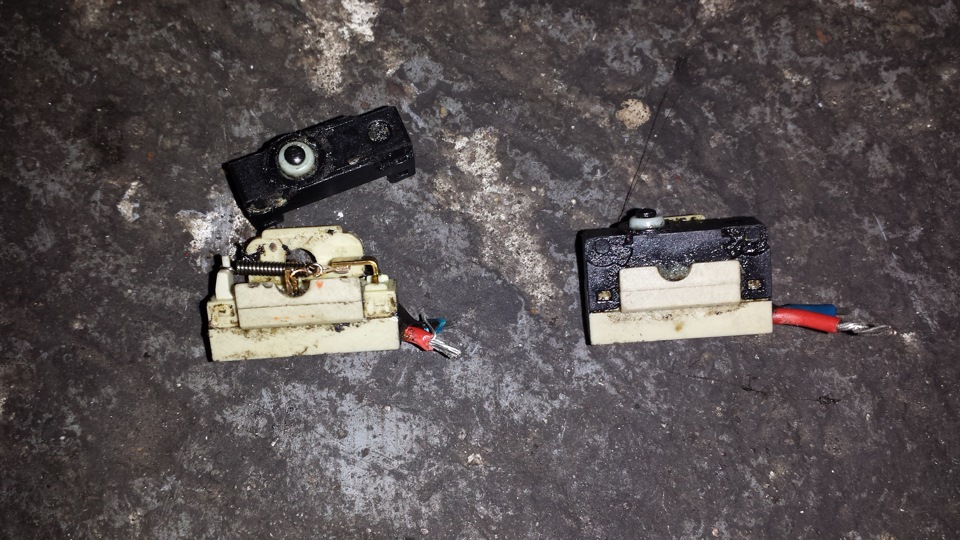

Расскажу о том как разобраться с проблемой концевика замка двери …
Признаки
1- Не горит подсветка на двери (Красная лампа и подсветка низа двери )
2- Борт комп не показывает открытую дверь
Риск
Если открыть машину с брелка и открыть дверь с неработающим концевиком, машина может закрыться с вашими вещами внутри, придется бить стекло …
Лечение
Снимаем шумку так чтобы долезть до замка …
После замены концевика …
На приборке показываеться открытие и закрытие двери .
На двери горят лампы .
Задняя дверь
С задней дверью у меня была такая-же проблема .
Сняв концевик и проверив его тестером, я понял что проблема не в нем .
Я решил поменять замок целиком, есть ребята что перепаивают замки . Я решил не париться .

Перестал загораться свет в салоне в ногах и красный на двери водителя при открытии дверы. При этом если дверь закрыть не до конца или пальцем надавить на защелку замка в двери свет загорается. Я так понимаю дело не в проводке?))) Подскажи.
Проблема может быть и в замке . Если не хочешь долго с этим разбераться то замени замок целиком … его цена +-30 евро

привет! я не раз снимал обшивку двери и никак у меня не выдвигается замок чтоб микрик увидеть! чуток шивелится и все! на фото м8 ты кудато суеш, не пойму, у меня какбудто подругому! 2002 а4

а концевик отдельно от замка можно купить?
Думаю нет . Нооо, ты можешь заехать в магазин где продают сварочные аппараты. На ручке у полуавтомата стоит такой же концевик
спасибо ))посмотрю
