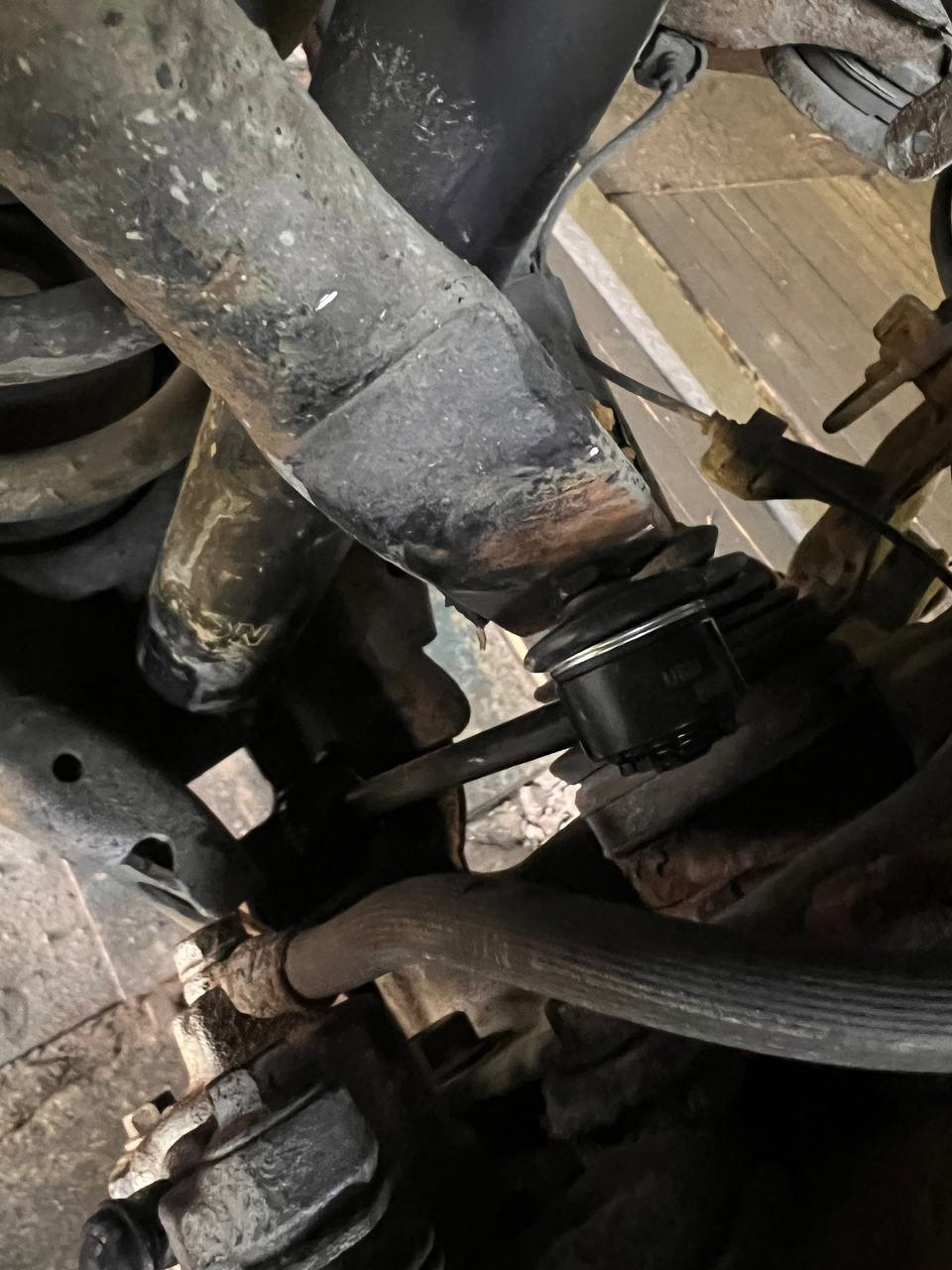

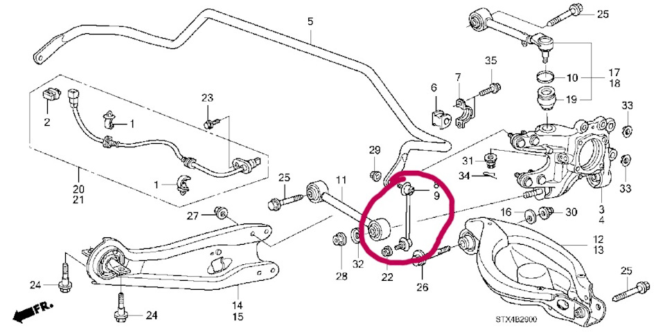

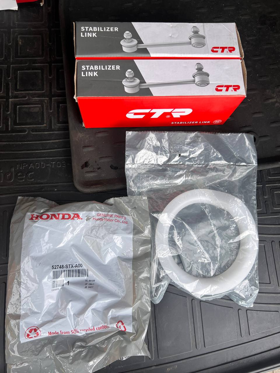

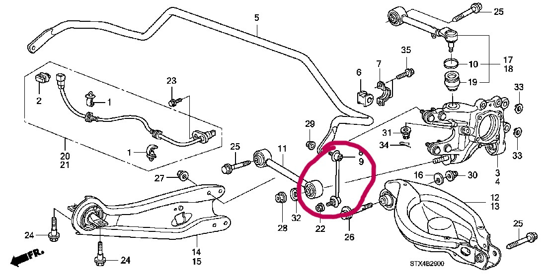

продолжение эпопеи поиска ляпаний сзади слева при проезде лежачих, ям и тд, везде где играет кузов вверх-вниз. На очереди у нас оказались задние стойки они же тяги стабилизатора. Мои не были как-то критически изношены, но не менялись они уже 5 лет точно, поэтому замене быть. Аналогов достаточно, есть где разгуляться.

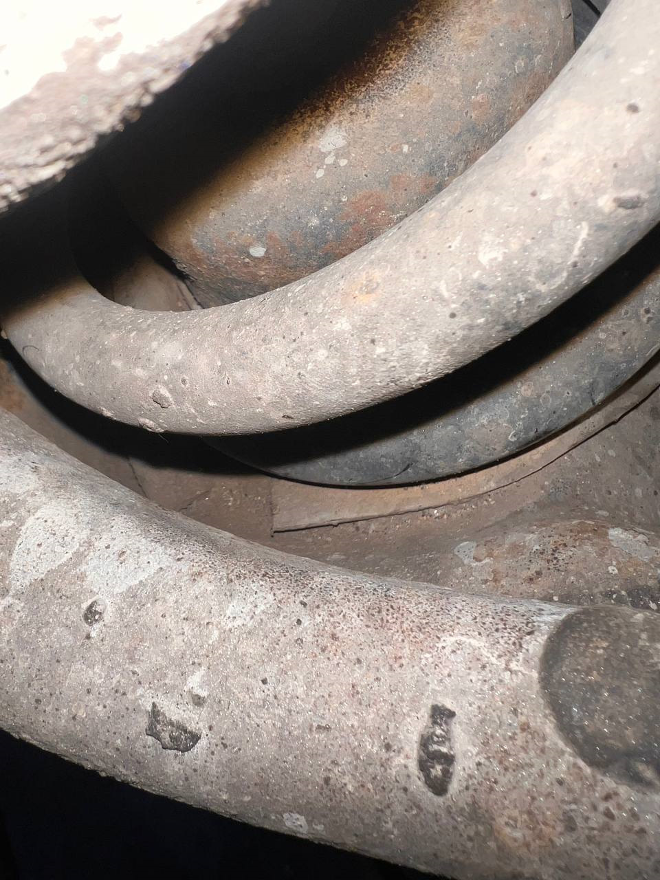

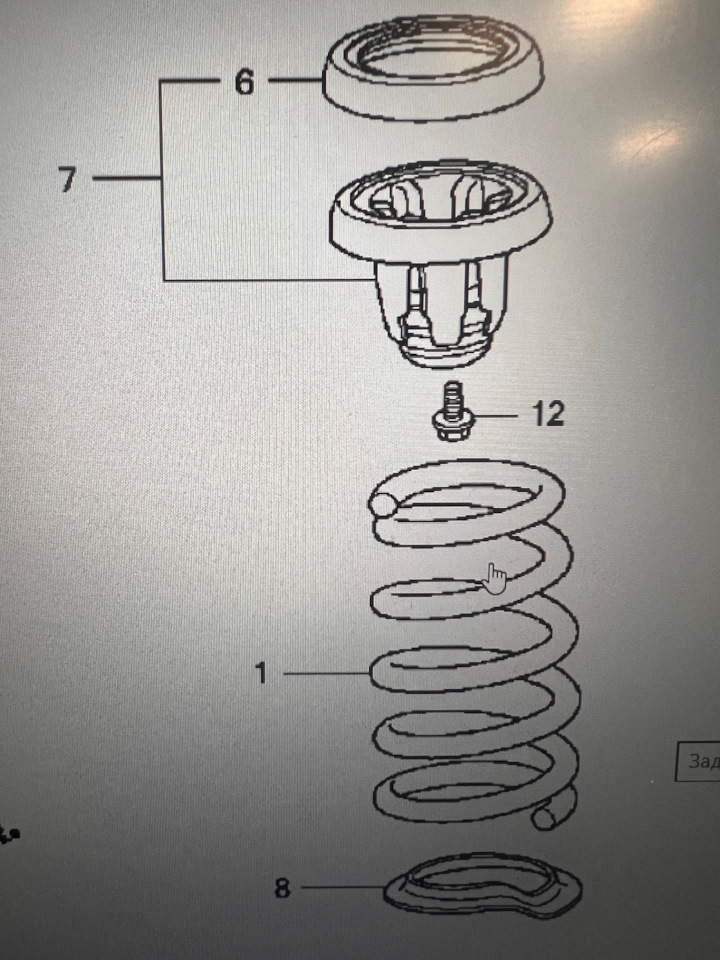

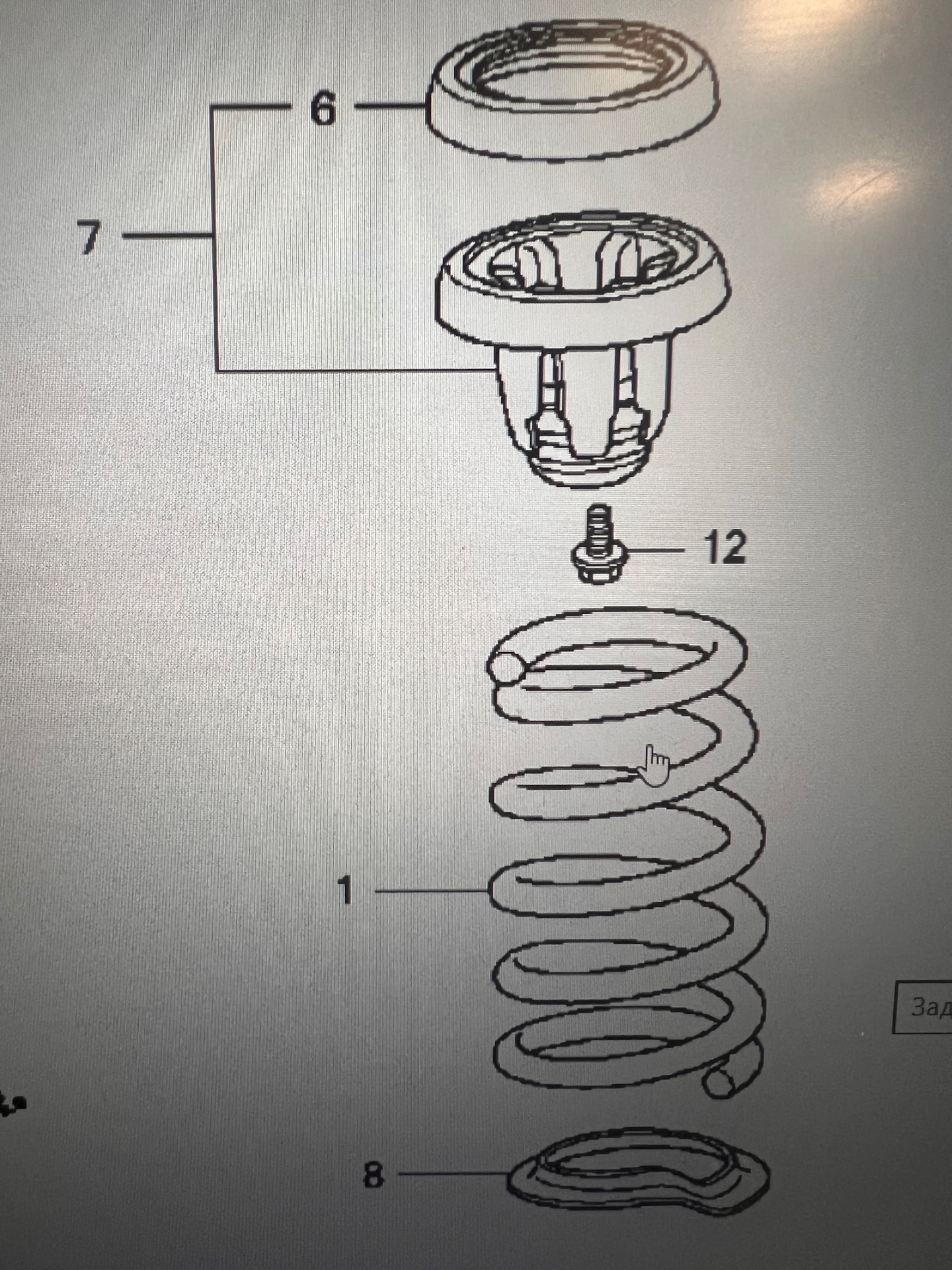

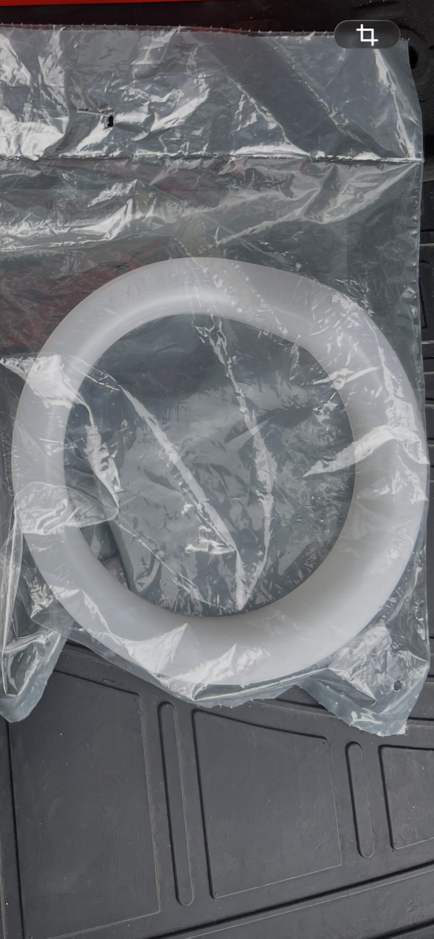

Так как меняя тяги, мы подходим близко к пружинам, и до них остается только один болт на кулак и один на амортизатор, принял решение попробовать еще один вариант, который мне тут подсказали в поиске стука. Поэтому были заказаны пластиковые проставки под пружины
Конечно же осмотрели пружины, каким-то методом из гугла померяли даже расстояние на витках в висячем и под нагрузкой состоянии…) и ничего дельного не выявили. Пружины норм, ржавчины почти нет, просадок нет.
проставки конечно повидали виды, оставались лишь кусочки от них, частично пружины упирались в голый рычаг. Возможно это и было бы решением проблемы… но не в этот раз) ничего не поменялось

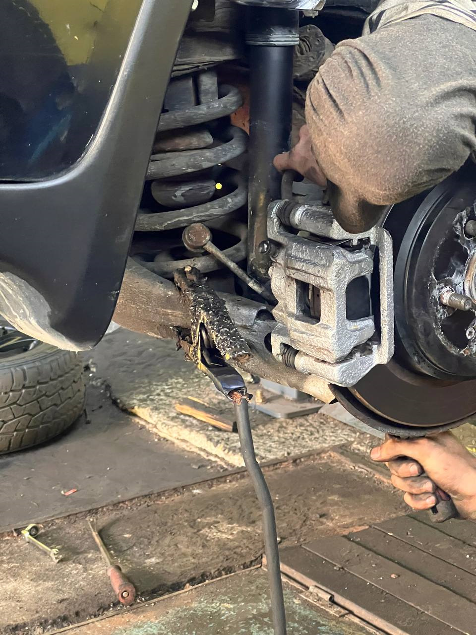

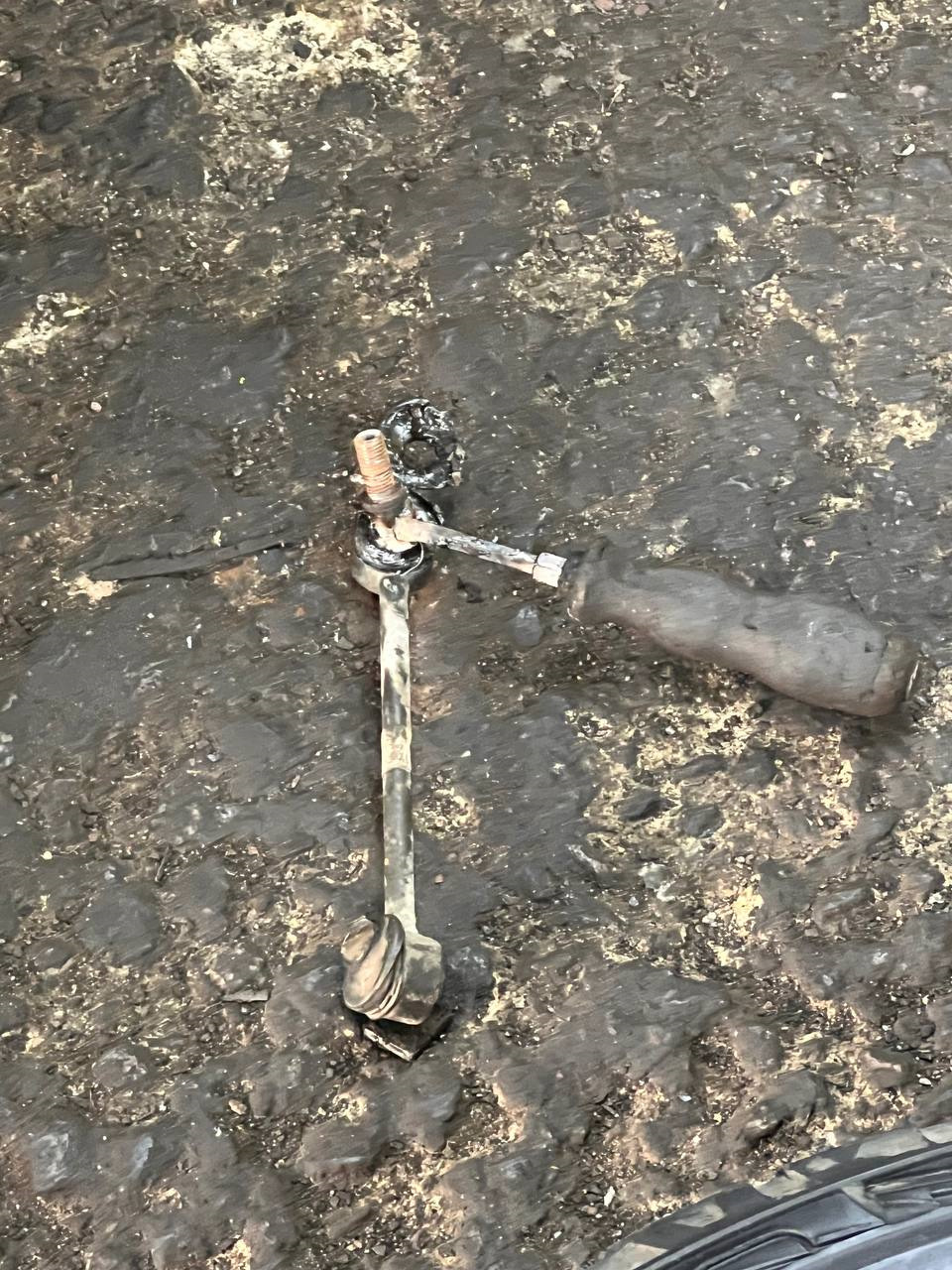

Вернемся к тягам. Посмотрел я значит видео по замене тяг, там как всегда все легко и за пять минут. Но уже опыт мне подсказал что лучше смотаться на сервис и там подсказывать советом а не через свое усилие на укорелом металле.

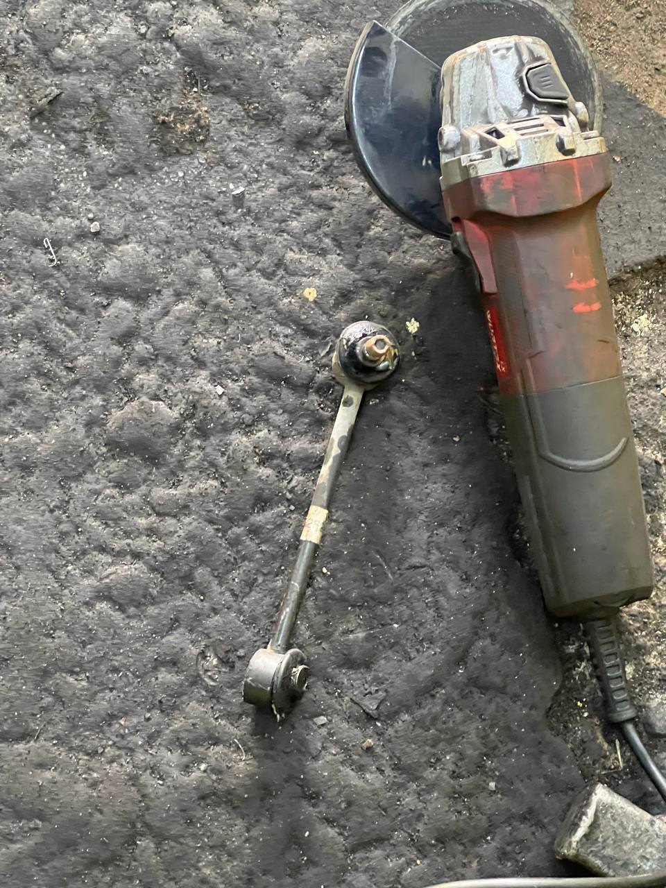

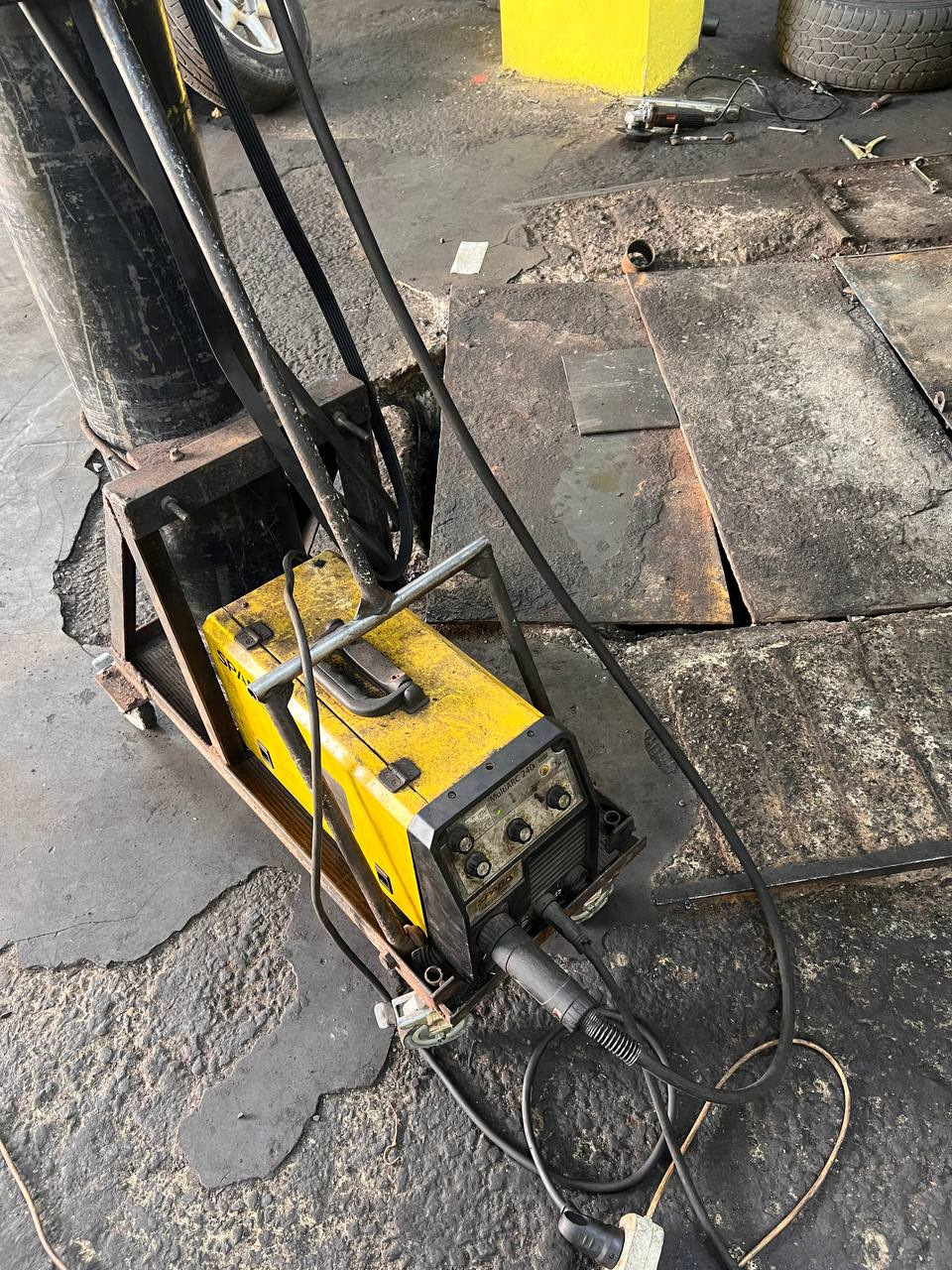

верхний болт тяги срезали болгаркой, к нижнему пришлось приваривать отвертку
ну и где там сьем тяги рукой и откручивание "болта" он же "шаровый палец" через зажим щипцами …
вообщем пострадала одна отвертка
Тяги новые поставили, новыми гайками зажали и поехали дальше слушать брякалки как и раньше, штош, когда то мы найдем и победим этот "бряк"

Проставки под пружинами стоят сверху или снизу? Не видно
Проставки стоят снизу, сверху отбойник
Как она выглядит? Кольцо как 8?
Да пластиковое кольцо

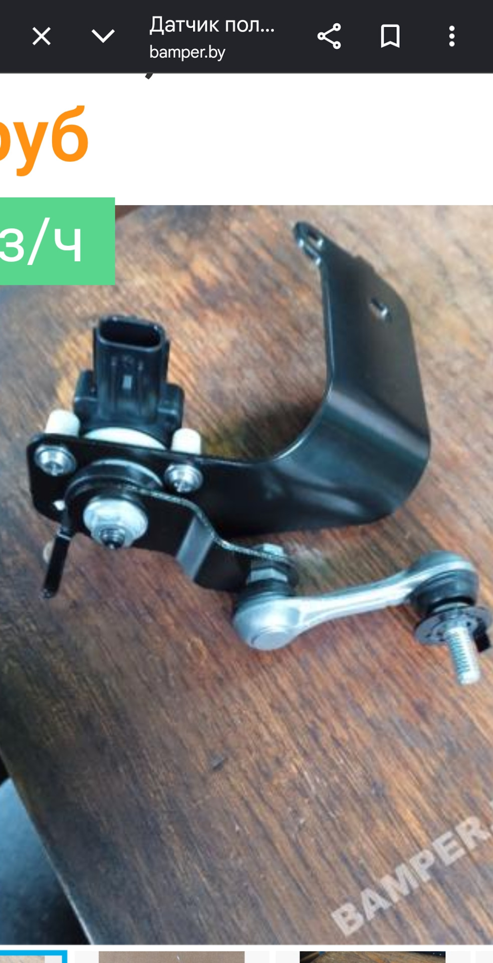

И ещё у тебя спорт комплектация или техно? Там же на рычаг у спорт крепятся датчики эти забыл как их)
Спорт
Есть такое у тебя сзади похожее, датчик положения кузова.
Спасибо, погуглю где это
