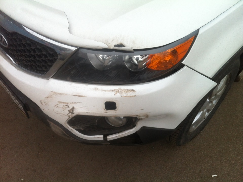

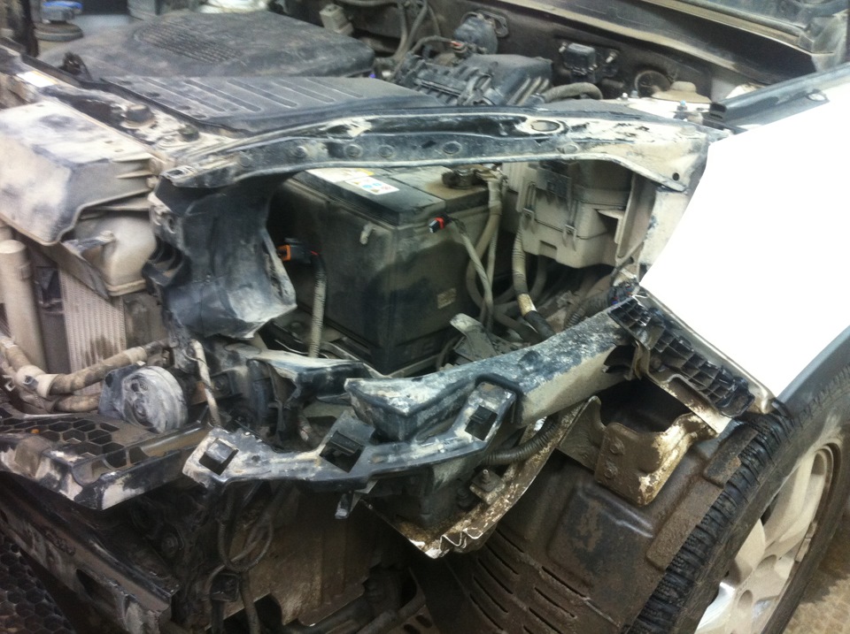

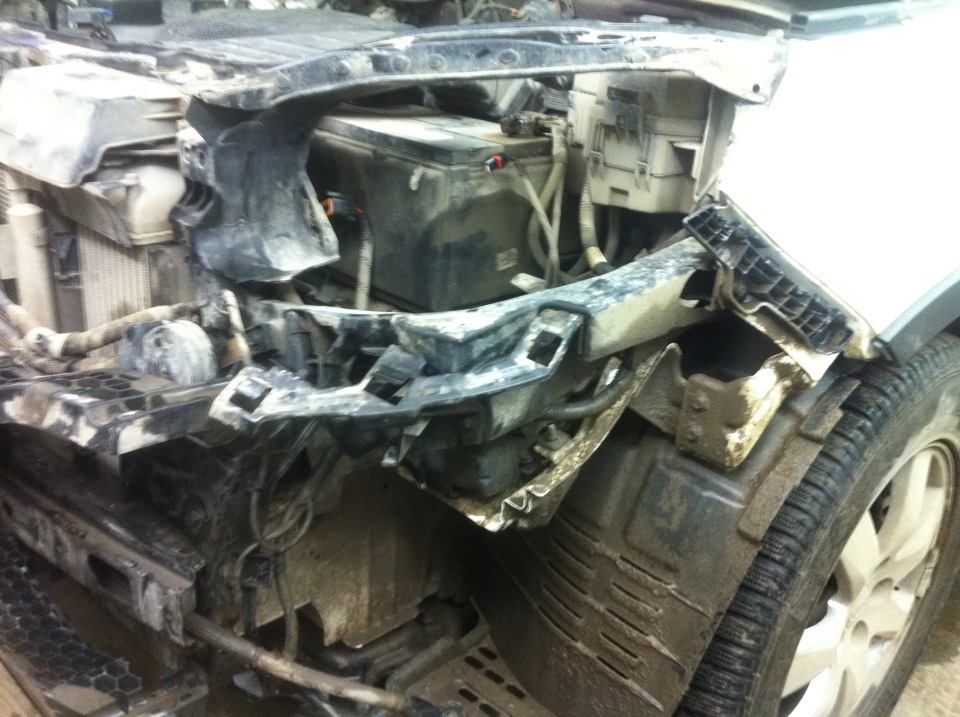

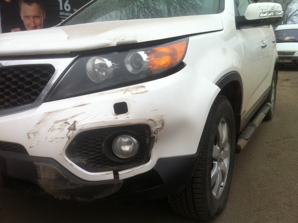

Наверняка, многим будет интересно во сколько обойдется ёпнуть Сорентой об Опель Мокка устранить последствия ДТП на Сорентосе. Примерно вот так дела обстоят :

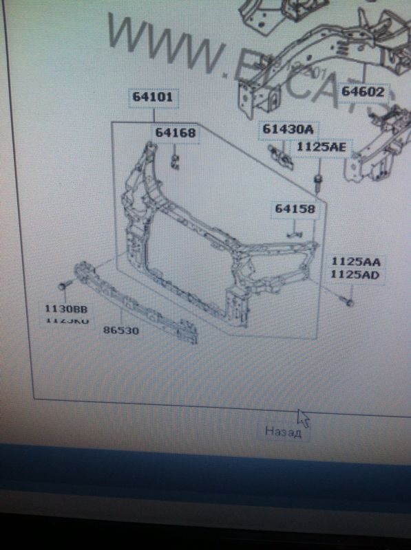

1) Телевизор, рамка радиатора, не помню как ОНО правильно называется. Стоит 8000-10000руб примерно новый, на разборках от 5000 до 8000руб. Мне подфартило, родственник нашел новый с двумя какими-то ни на что не влияющими креплениями обломанными, уценённый, за 4100руб.
2) Бампер передний ВЕРХНЯЯ (окрашиваемая часть) новый 7100руб (если БЕЗ дырок под омыватели фар) и 8300руб котрый дырками. Это ценник за оригинал. Но есть и НЕ оригинал по 2700руб, к сожалению, не знаю на сколько он качественно сделан, вдруг он кривой и его фиг подгонишь и прочее ? На разборках бампер ПОД покраску 3500-5000руб. Я купил новый без дырок и сделали эти дырки мне в малярке бесплатно, итого 7100руб.
3) Бампер передний НИЖНЯЯ (НЕокрашиваемая часть) новый 8500руб, есть и НЕ оригинал по 2700руб, тоже не знаю на сколько он качественно сделан. Я купил б/у на Авито за 3500руб в отличном состоянии. На разборках он 500-1500руб (если надо варить трещины и дырки) и 2000-4000руб, если не надо.
4) Боковая защёлка/пластинка 150руб на бампер, планка пластиковая (которая под капотом между фарами) 400руб., рамка вокруг ПТФ пластиковая 300руб. Ну, и плюс клипсы всякие 200руб.
5) Крышка омывателя фар около 1000руб. Омыватель фары 2500руб.
6) Сменил 2 стойки стабилизатора и 1 шаровую в подвеске (3Х600руб) и 1300руб работа. Не знаю это из-за ДТП или нет, но тоже сюда запишу.
7) Сход/развал и регулировка фар (1200 + 300руб). Кстати, регулировочные развальные болты нормально открутились после того, как мастер их чуток из баллончика подогрел. У многих они позакисали, не раз об этом на Драйве читал.
8) Ремонт ушка/крепления фары 1000руб. Пластик нарастили, а не армировали. Он похож на пластик из которого сама фара сделана, гибкий и не хрупкий. 1300руб отполировал обе фары. Не понадобилось, но узнавал цену : новая КСЕНОНОВАЯ фара 41000-60000руб (охренеть), на Авито и разборках хорошие Б/У фара от 20000руб за штуку… ППЦ, не дешевое удовольствие бить фары)))
9) Мне НЕ понадобилось, но узнавал цену : если лонжерон надо "тянуть" на стапеле около 7000руб обойдётся.
10) Покрасить бампер 6000руб в цвет кузова. И нижнюю часть если варить и окрашивать структурной краской 2000-4000руб.
Как-то так. Если где неправильно — поправьте)
БЫЛО :

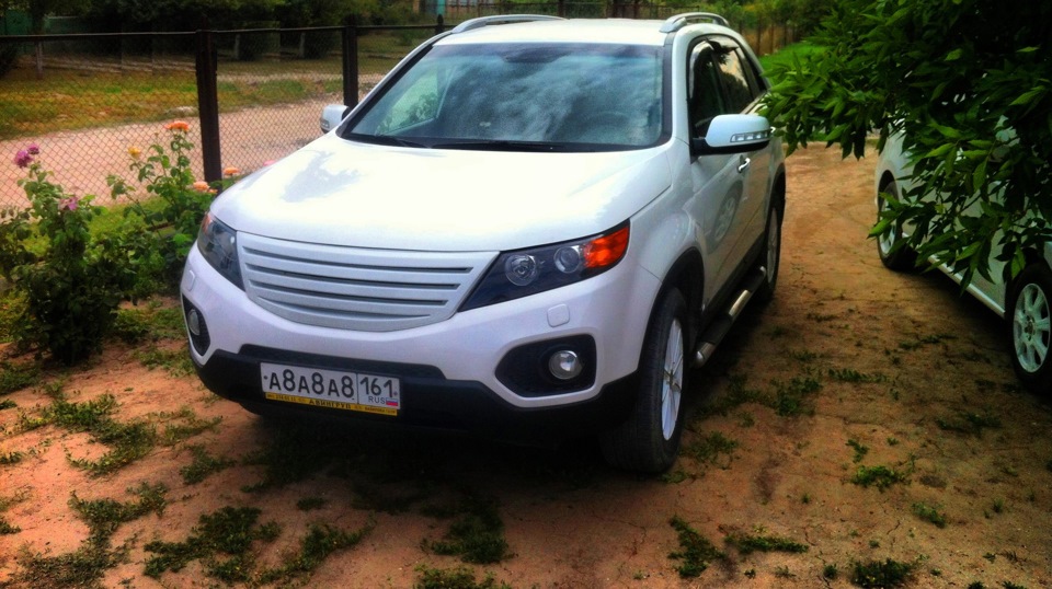

СТАЛО :

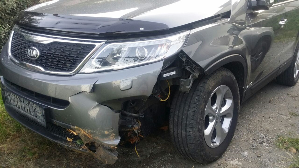

Это еще повезло что не стоит система защиты пешеход, она в виде ленты в бампере идет. У меня при скорости 40 км.ч. удар был в срубленное дерево, тоже в левую сторону в противотуманку, оторвало часть бампера с туманкой и вскользь по этой ленте, , , капот подлетел (сработала эта защита) и все это произошло в Абхазии на горе Мамзышка 1500 метров. Дорога сами понимаете какая там со времен СССР еще. Страховки наши в Абхазии не работают. И вот Абхазы на сервисе впервые увидели это (но смогли собрать эти блоки на капоте, правда откусив проводку). Основной удар был в левое колесо, согнулся рычаг(гитара) и амортизатор чашка (гнули на прессе не спеша для того чтобы проехать с целой резиной 1700 км.) Ремонт только начал-рычаг еще в Абхазии поменял (ждал из Москвы, ездил в Адлер забирал), амортизатор поменял в Мск и на стенд проверять-встало ли в зеленую зону. Благо встало и подрамник и цапфа живы. Вчера нашел умельцев которые восстанавливают после срабатывания подушек безопасности и проверяют живо ли датчики защиты пешеходов. Мне повезло лента в бампере жива и блоки отстрела капота собраны корректно, проводку спаяли, убрали ошибки и щиток без желтого треугольника наконец. Теперь займусь бампером, сняв его посмотрю жив ли телевизор, , , радиаторы не задеты.Защита стоит железная, она от удара сложилась вниз но как топор это старое дерево раздробило в момент удара.
А на вид не сильно морда у тебя разбита. А судя по описанию — писец… Но у меня этой ленты нету (слава Богу), подухи не открывались.
Нет не сработали.Спец по Airbag сказал что у меня скорость в момент удара была слабой и уже почти от тормозился.Фото блоков.
Ну, и хорошо в данном случае, что подушки не открывались. Мне не дорого относительно ремонт обошелся. Но я запчасти почти все до взлета бакса купить успел.
Рычаг (гитара)-12030р. работа 1500р. доставка Мск-Адлер 1400р / Амортизатор 8533р. работа 1500р.(в абхазии выпрямляли за 1000р.) Схождение на 2 оси 1500р. Диагностика системы защиты пешехода разбор и спаивание обрезанных проводов 3,000р + 500р за парктроник оторваный, припаяли чтобы система вся заработала.
А бампер ? Окраска ? Усилитель бампера ? Омыв фары ? Подкрылок ?
Это все впереди, , , Усилитель железная часть цела, только ушко уходящее вниз загнулось и нижняя часть под замену она из чего спрессованного сделана. Еще кожух двигателя левый под замену. Противотуманку новую, стой ковыряться не охота. Механизм омывателя фары. Крыло еще надо на место поставить оно сместилось при ударе колеса на дверь и чиркает(смазал солидолом пока). Прицениваюсь по остальной работе и окрасу бампера. Ходовую и электрику сделал.

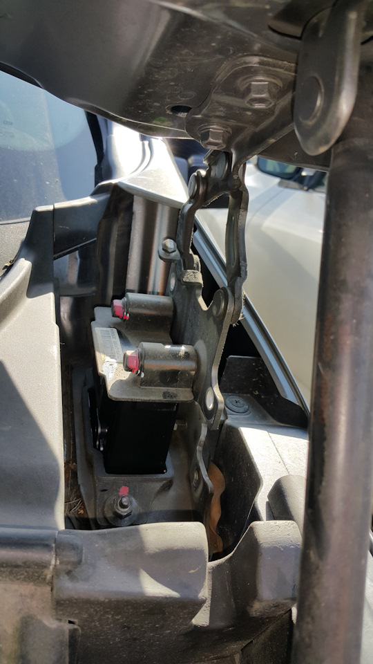

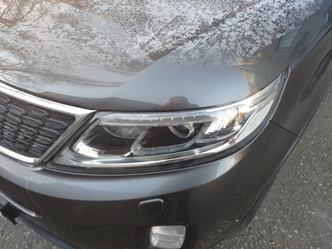

Привет, как найти эту железяку которая на телевизоре под фарой или как она называется?
Это все часть телевизора. Если я правильно понял, о чем ты говоришь.
У меня телевизор новый оригинал, на нем нет этого крепления, а мое ушаталось и его не восстановить!
Pystogov-Sap
Или обведи на фотке кружочком, о чем ты говоришь.
Мне кроме телевизора, там никаких железняк не меняли.
На фото она у тя целая осталась!
Все. Понял.
557070
Второе фото, чуть отогнутая внизу фары железка с тремя прорезями торчащими в верх!
Я эту хунью не менял. Мне не понадобилось. Ее скорее всего или вообще не трогали, или чуть отогнули мастера. Я бы ее на разборке поискал. Если у тебя в городе ее нету, то могу у родственника ее парт-намбер спросить, но ответят ближе к вечеру. Если нужно узнать скажи : я попрошу.
Нужно, потому что ищу уже два часа и результата ноль, машина стоит уже неделю из-за этой жестянки!
Ок, спрошу.
Принял, спасибо!

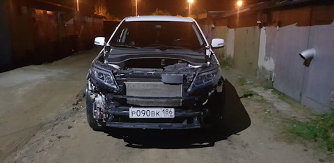

40000… У меня еще плюсом радиаторы пойдут. Эх…

Проблема капот найти. Мой домиком сложился.
Ни на разборках, ни на Авито нету ?
Есть, но либо далеко, либо со вмятинами.
Понятно. Я бы взял издалека, но в хорошем состоянии. Он всяко дешевле нового. Даже с учетом пересылки. И один фиг его красить. Тут на драйве можно попросить кого-нить, кто живет в том же городе, где и капот, посмотреть его и отправить транспортной компанией. Думаю, не откажут люди. Я уже нескольким коллегам с драйва так смотрел.
Мое служебное положение позволяет притащить что угодно практически откуда угодно:) Радиус примерно 3500 км:) Поэтому проще взять рядом, но если ничего нет, то легко притащу из Питера или Кемерово.
Ну, тебе и карты в руки))) Кстати, обратил внимание из какого-то странного гоуна "телевизор" сделан ? Какая-то смесь странная пластика и металла, ппц какая хрупкая, при ЛЮБОМ ДТП разобьется…
Я думаю это задача телевизора, сломаться при ударе, взяв на себя нагрузку. У меня не сломался, у меня смялся. Причем капот встал домиком благодаря конструкции петель. Капот закрываясь встает в пазы и при ударе не поднимается, уходя в лобовое и салон. капот домиком, а рычаг открывания капота работает и капот закрывается и открывается в штатном режиме!
У меня на части развалился)
Скорее всего ты прав.

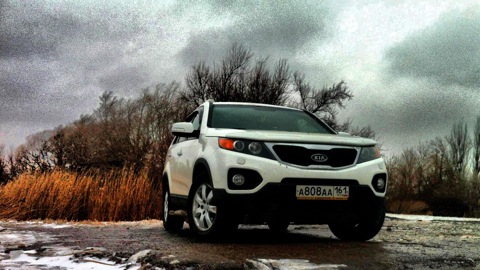

С возвращением в строй! Не надо больше могу целовать))) Симпатично получилось .
Спасибо ! Надеюсь, больше не доведётся)))
Визуально стал лучше!
Поздравляю и давай без Дтп :)))👍
Спасибо ! Постараюсь)
Мне кажется на фото в цвет не попали с бампером.По мне так КАСКО делать и не о чём не думать… Выйдет гораздо дешевле… Задумайся… Все КАСКИ в течении уже 5 лет обходятся в пределах 50-60 тыс. Лоб меняется почти каждый год, ну там притёрли на стоянке, зеркалами в потоке встреча и всё такое… Мелочи, но КАСКО себя оправдывает… Это моё мнение конечно, и оно может с твоим не совпадать)) Морда стала с новой решёткой красивее.
Не точно прям в цвет только решетка. Но она не в обязательном порядке в цвет кузова должна попадать, по-моему. Бампер хорошо окрашен, может, на фотках так кажется… КАСКО ? Можно и его, но не факт далеко, что с ним выгоднее… Спасибо.
vfrcbv2007
С Каско всеравно думать надо. Иначе тариф к инфаркту приведет. А то что каско решает реально проблему финансирования ремонта — это однозначно.
Решетка зачет, смотрится очень классно. А так кроилово ведет к попадалову! Все правильно, при восстановлении надо использовать только оригинальную кузовщину! Все неоригинальные и более дешевые аналоги, требуют танцев с бубном и доводки напильником! Тебе оно надо?
Спасибо. Если аналог качественный, то почему бы и не поставить ?! А если гоуно — понятно, что не стоит с ним связываться… Жаль, тут никто не писал про эти бамперы…
С решеткой симпатичнее стало! 40 тыс. вроде нормально уложился.
Спасибо. Да, недорого отделался.
Мне решетка нравится)))) Какой то он о тебя красивый стал, что ли))))
Гламурный ))) Мне тож ПОКА нравится, а дальше — поглядим.
Не, не, не надо не чего менять, здорово смотрится, честно!)))
Тогда : пока так оставим !) Спасибо.

с родной решёткой смотрелось лучше)
Мне и так, и так нравится. Я родную оставил.
Надоест тюнинговая, обратно сток одену.
