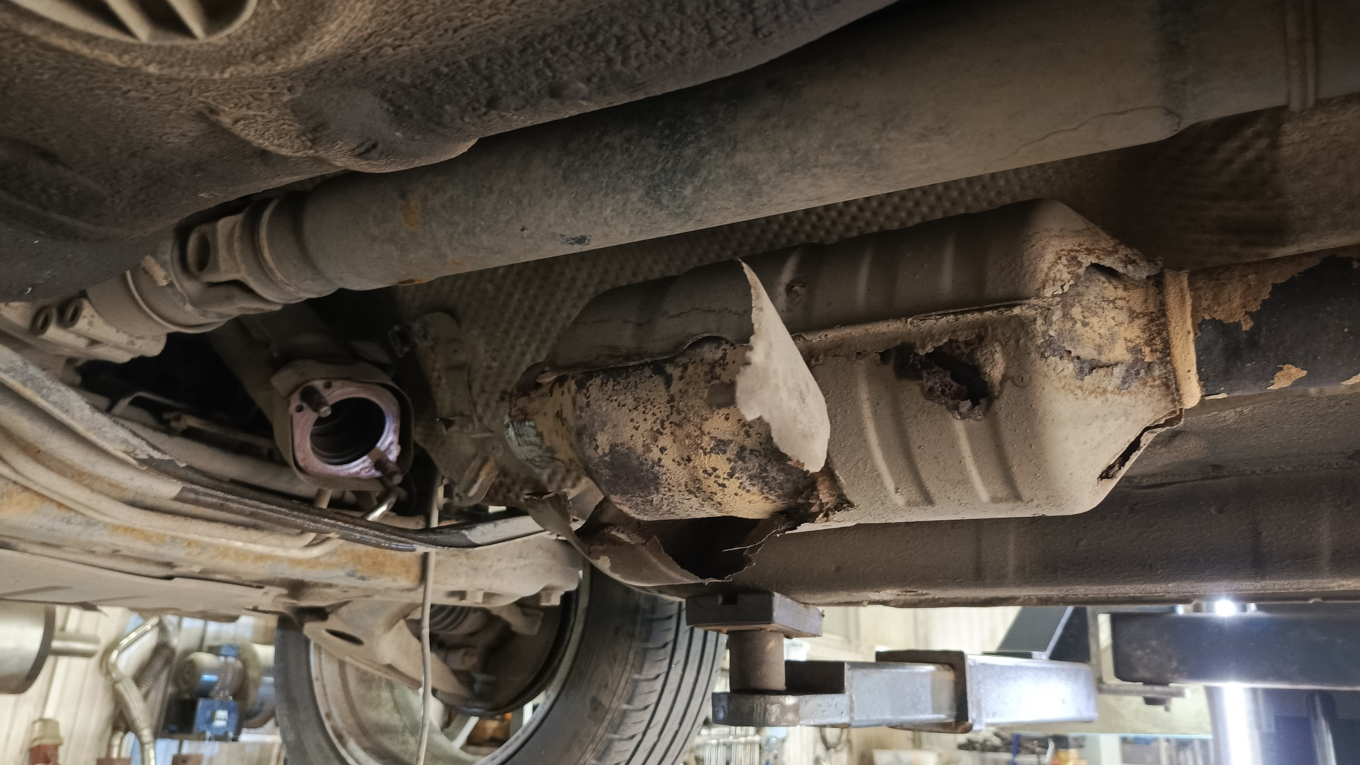

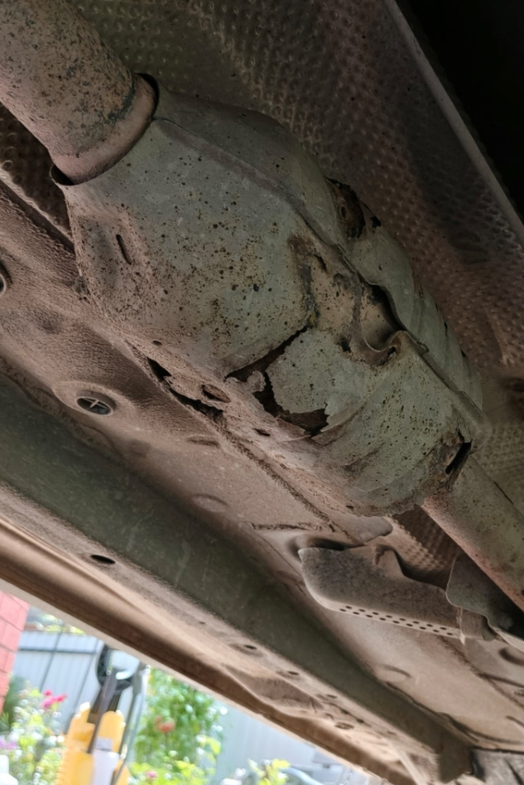

Да больше бубнешь напрягает и то что где то дырявый 😁, смотрел по элкатсу думал есть отдельно он, нету, только трасса с двумя банками. Думал может кто себе уже вваривал что то приближенное к оригиналу, что бы без проблем и не сильно колхоз был.
Похоже на катализатор. Подваривать наверное нет смысла. Это просто защита катализатора, она тонкая и уже сгнила, под ней должна быть ещё подкладка. В общем, просто срезать и всё. А вообще пока хотя бы в таком состоянии оставить. Хоть какая-то защита. У меня это так выглядело. Может быть заморочусь когда-то и закажу что-то похожее на эти тепловые экраны.
Короче надо снимать и делать ревизию, может придётся сам кат подварить, а сверху уже придумать защиту тепловую не проблема, полуавтомат есть, так что надо ковырять)

Кожух снять, кат замотать термолентой можно, бубнеж надо искать, на Каталике маловероятно.
Да, в любом случае надо лезть туда 🤝
Я на Лансере (2.0) вваривал пламегаситель “MG-Race”
Замечаний не было
Посмотрю, спасибо 🤝
У многих такое решето, я её просто снял хомуты сгнили. Руки не доходят поставить.
Хотел до зимы решить что делать с ним, слышу что прогорел.
Так у вас просто сгнила защита катализатора. Можно снять ее, и как уже написали, может загореться трава сухая. А катализатор не стоит удалять.
Т.е. могу снять подварить и всё?
Это катализатор или пламегаситель?

Забей, можно её вообще выкинуть. Самое страшное, что без неё может случится это трава сухая при парковке загорится так как КАТ раскаляется конкретно.
