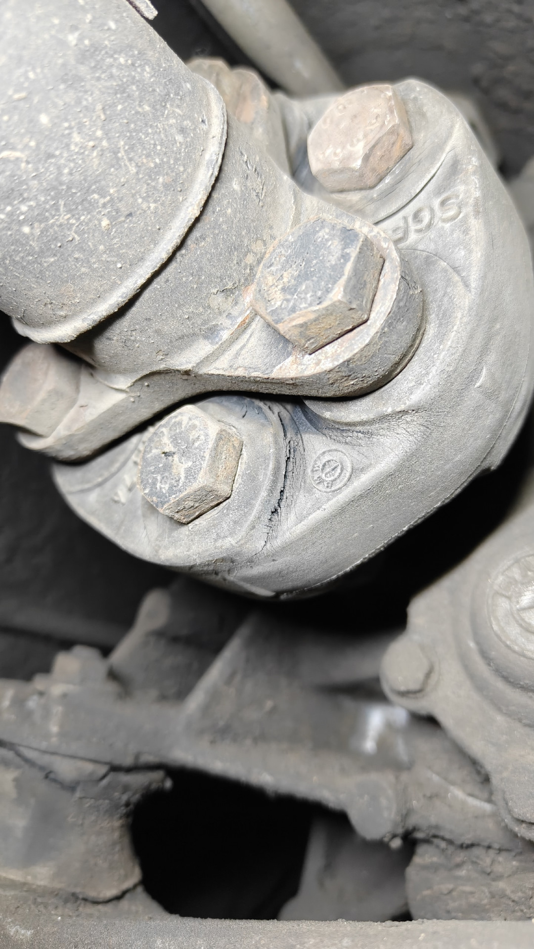

2) Также при переключении или резком бросании сцепы- сзади удар — что может быть причиной? скажу сразу ( редкутор менялся недавно). Может ли это быть дело в треснувшей эластичке на кардане?)

Эластичную муфту кардана посмотри, очень возможно что ей хамбец, из-за этого удары
ну она хоть и лопнувшая — но не прям труп — видел и хуже))

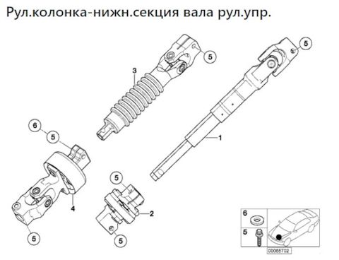

Сайлентблоки передних рычагов жестко влияют на рулежку и этастичная муфта на рулевом карданчике тоже
Лично у себя решил проблему расхлябанности заменой сайлентблоков на сайленты от Z4m и замены муфты на рулевом валу на новую оригинальную
