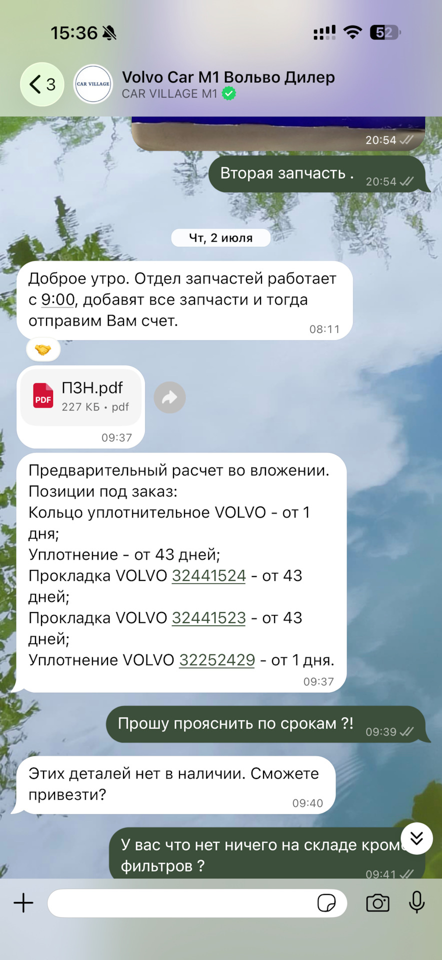

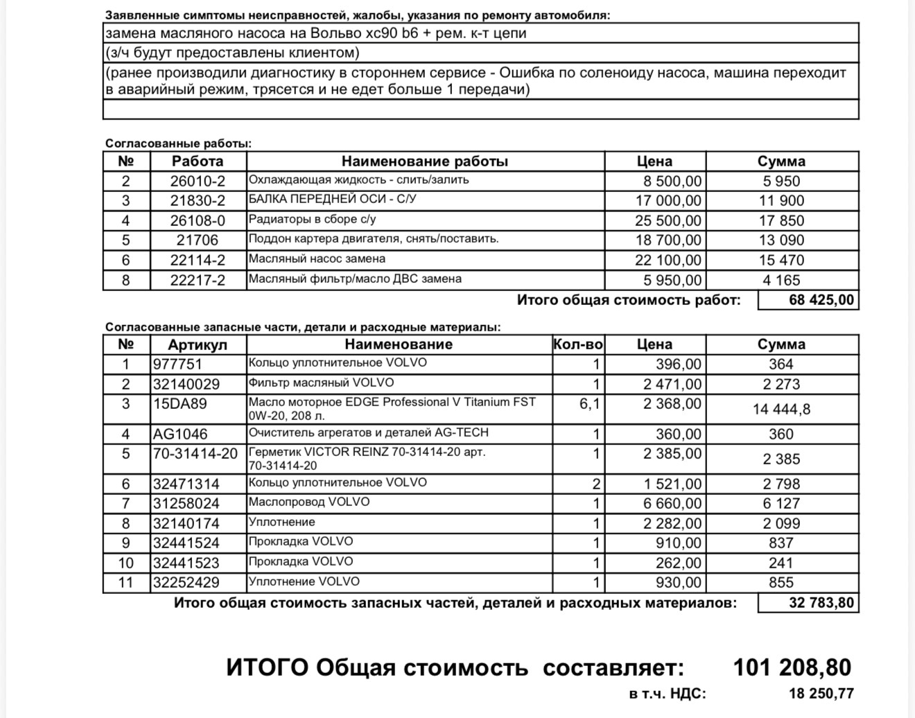

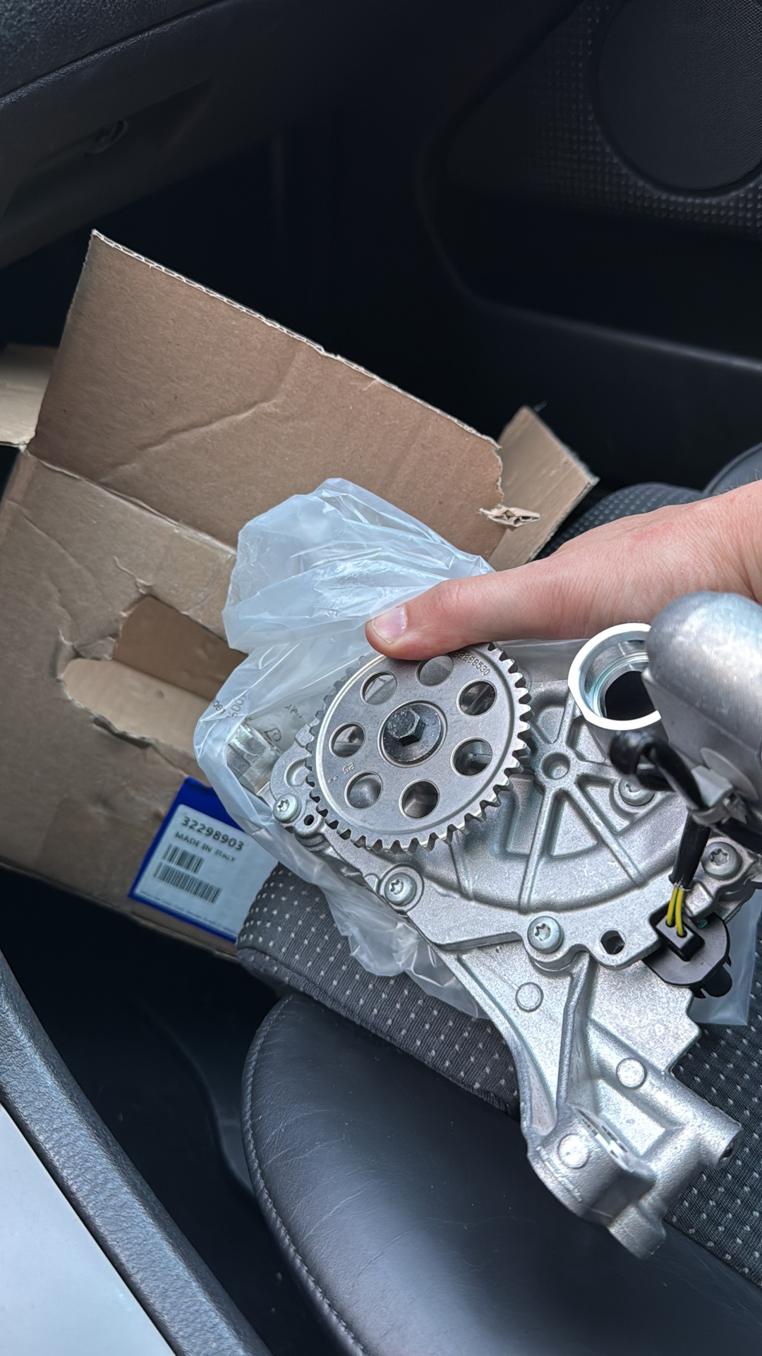

Возвращаясь к теме с заменой масляного насоса, хочу рассказать как я был расстроен "лучшим" дилером Вольво — Volvo Car M1 . Когда спустя 2,5 мес я наконец то получил насос от поставщика, который обошелся мне в 32 000 рублей (его не было в наличии НИ У КОГО В РФ), я на радостях записался к ним на замену, где мне сказали "нет проблем заменим" — 100 тыс рублей
Но тут даже не в деньгах дело, мне сказали, что у них нет прокладки какой то на складе за … 837 и 241 руб. и ждать Карл, от 43 дней .
Здесь я конечно ох.ел. Видимо когда Вольво ушло из РФ они забрали толковых людей из отдела запчастей дилера с собой . Оставшийся топ менеджмент не смог держать на складе не то что насос за 32000 рублей в наличии, а комплект копеечных прокладок . Вы, Volvo M1, продаете гибриды В5 и В6, но вы не держите к ним запчасти . Серьезно ?!
