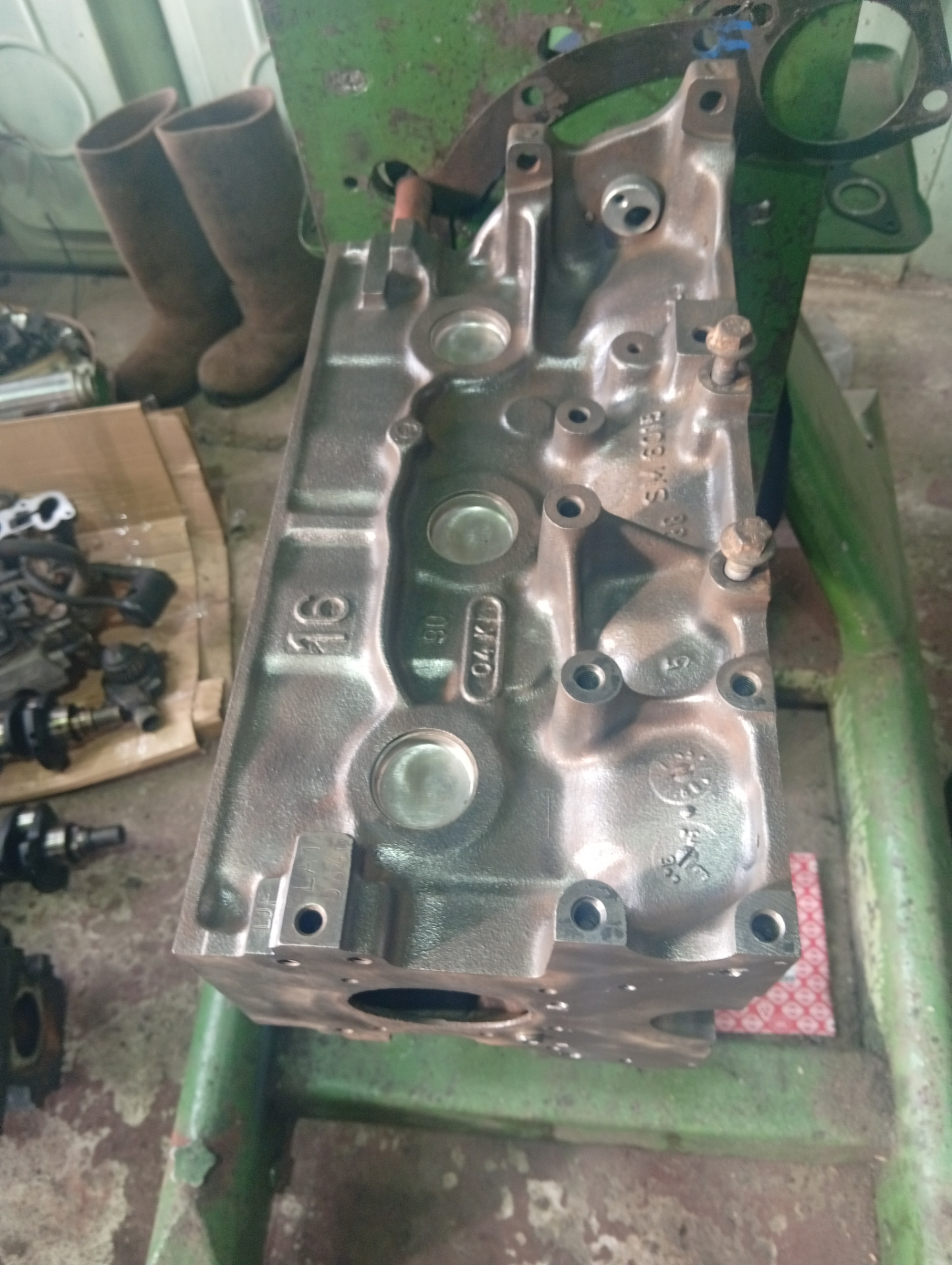

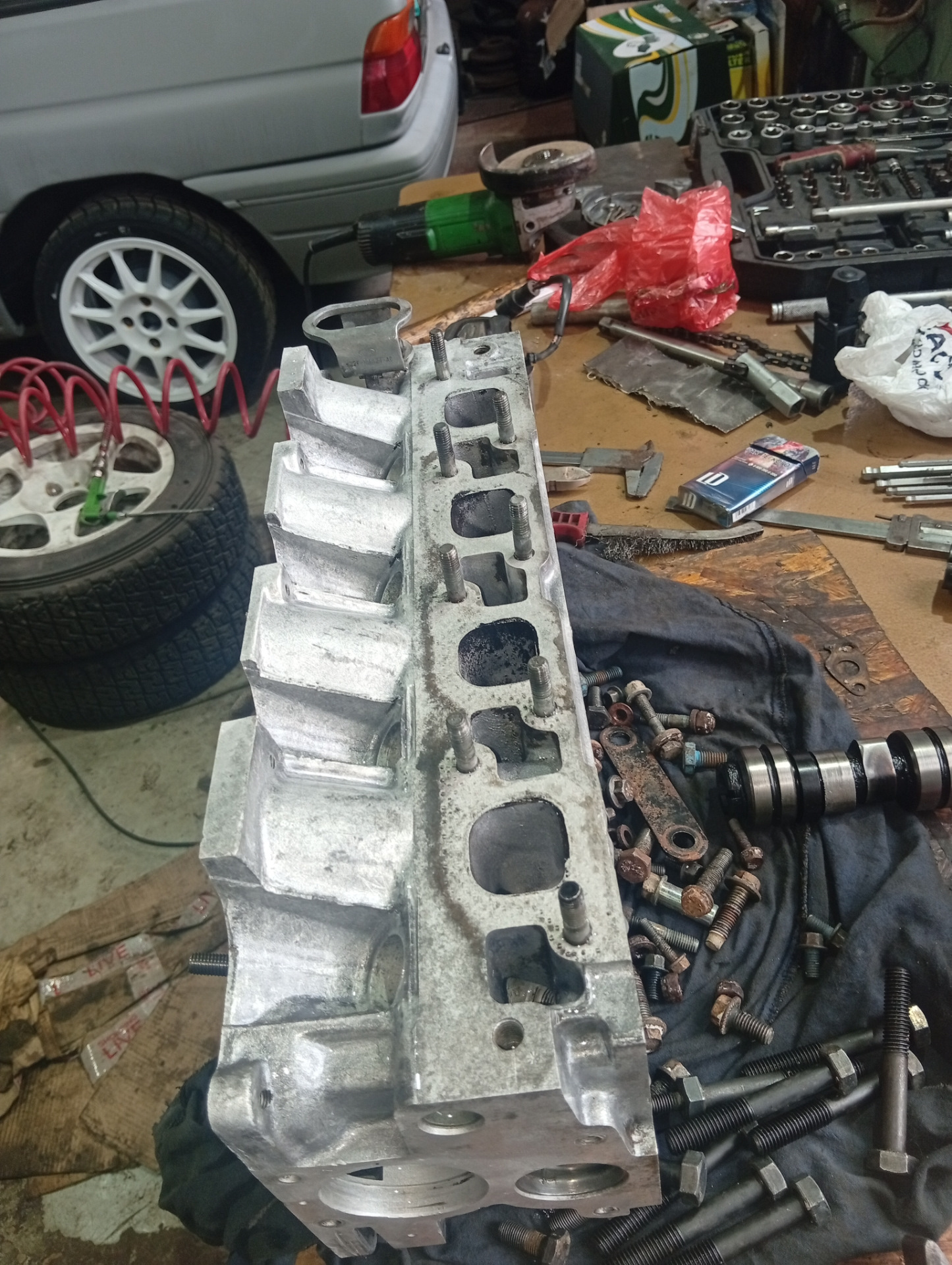

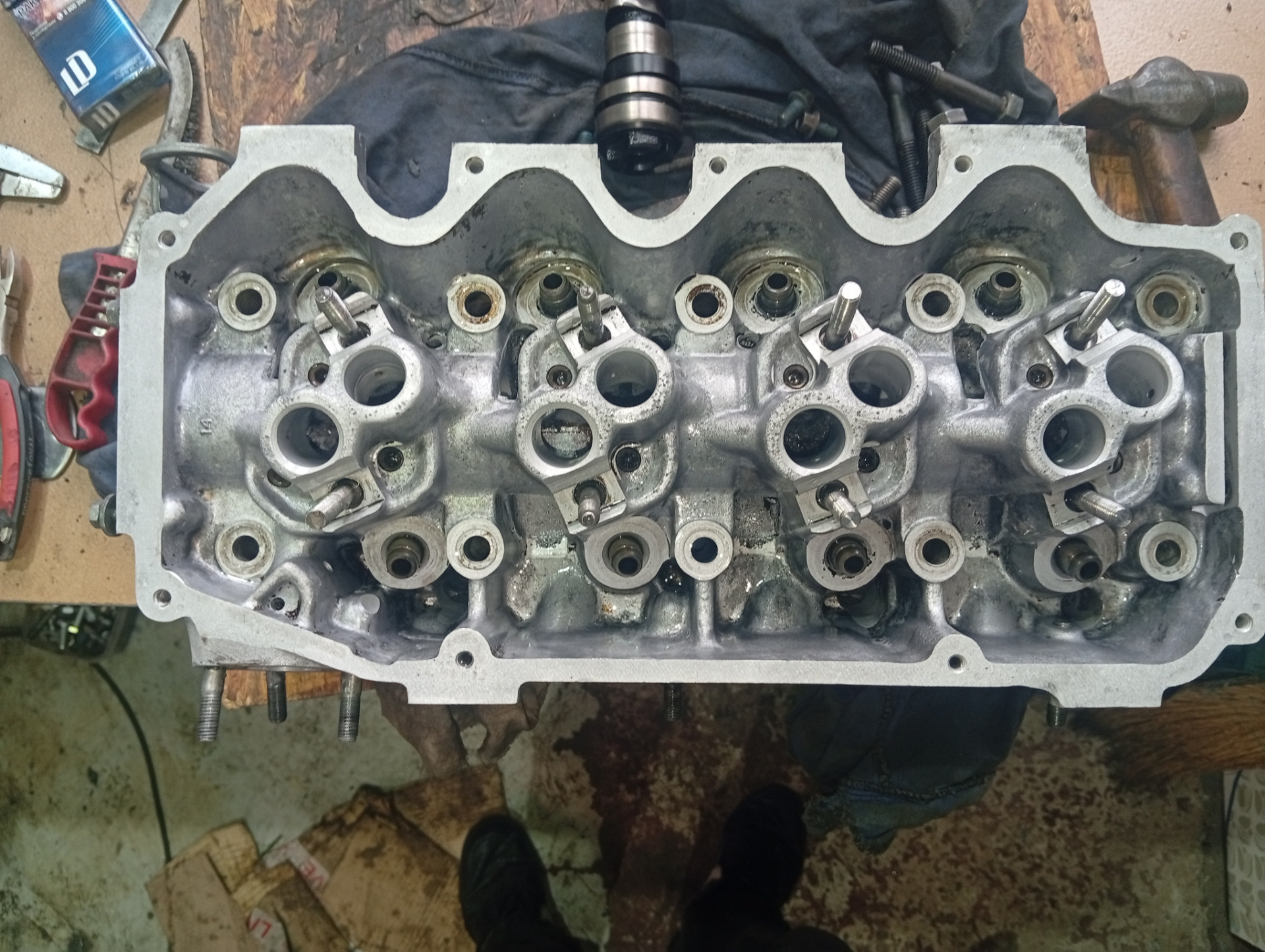

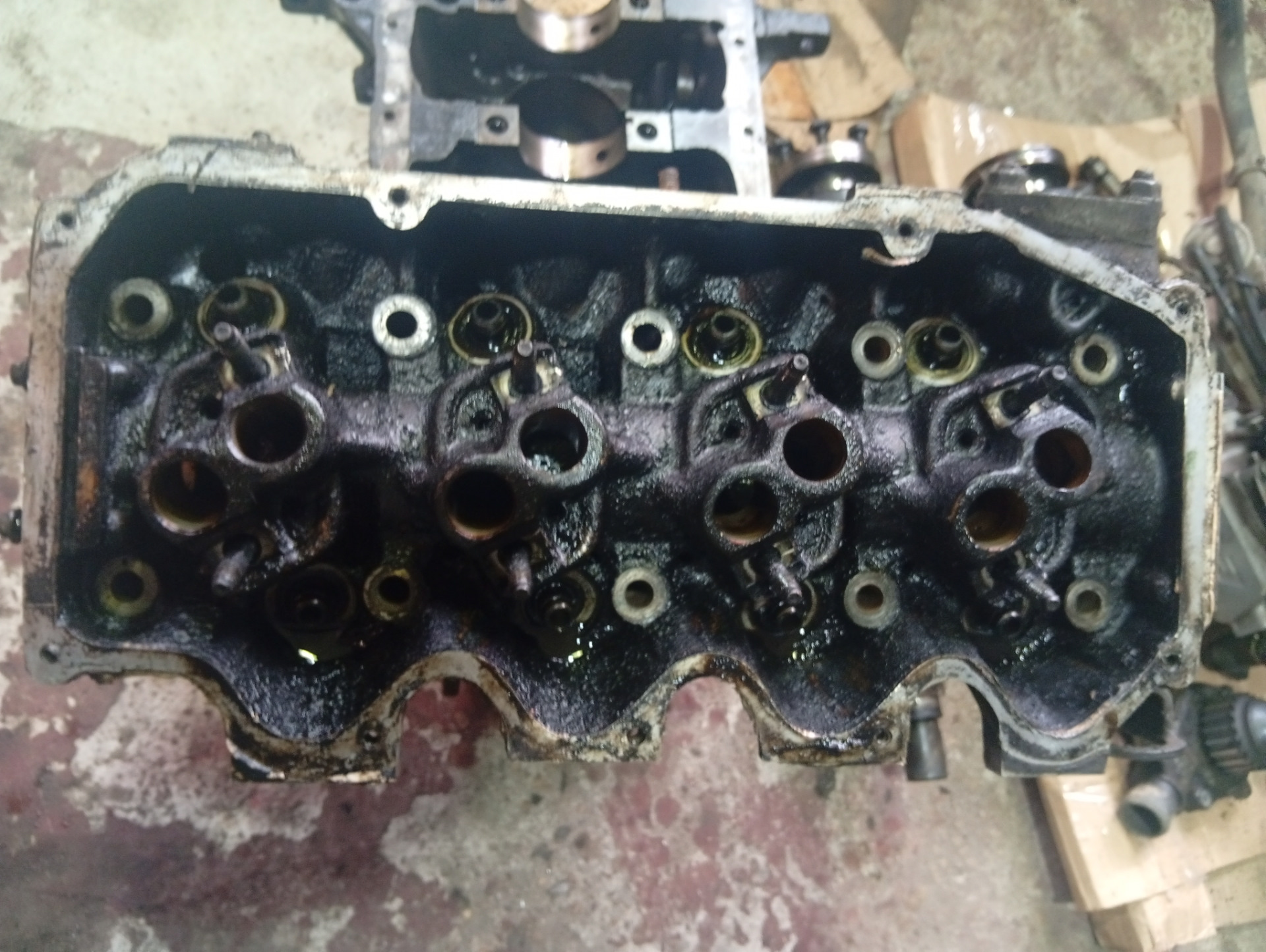

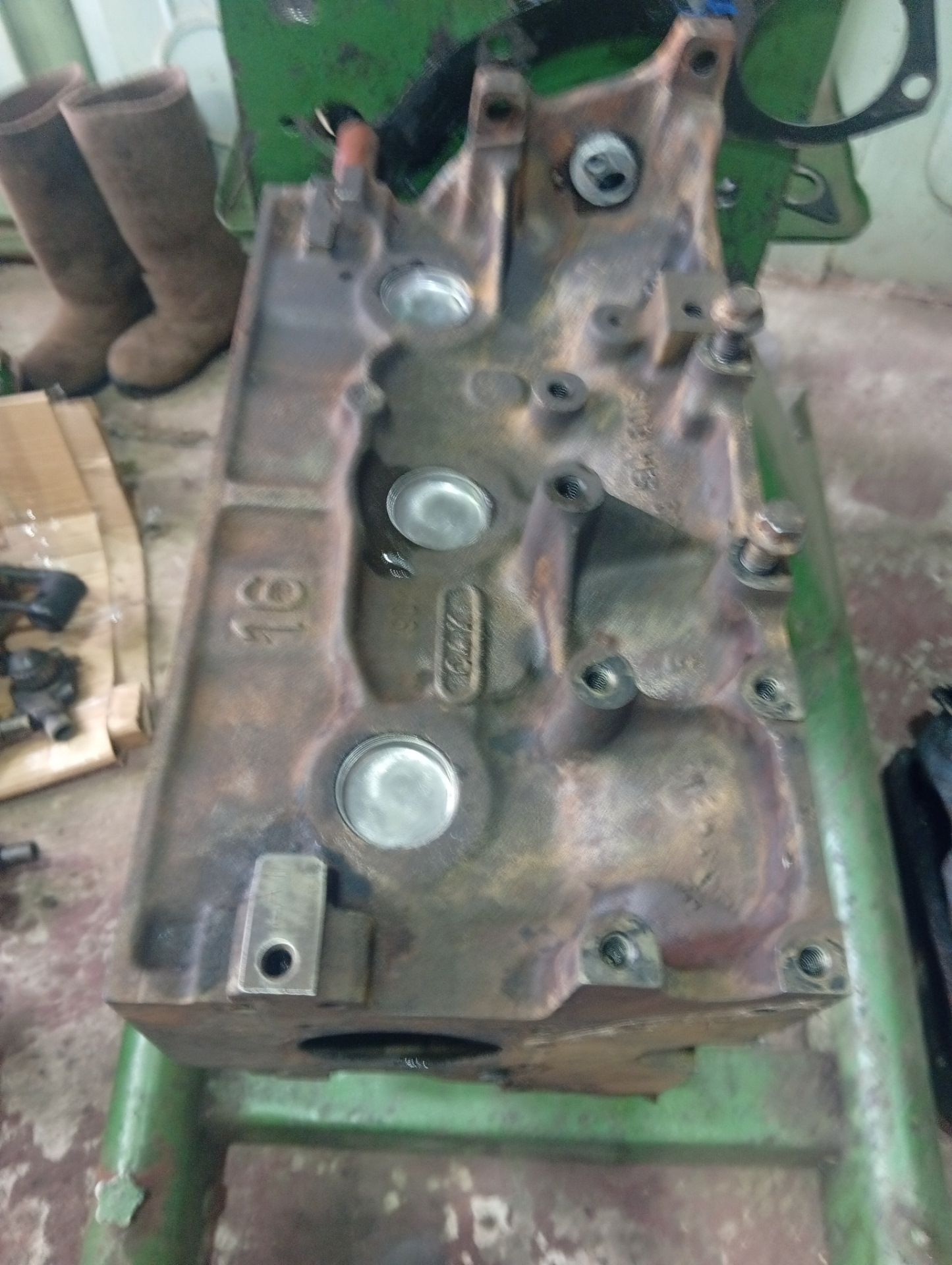

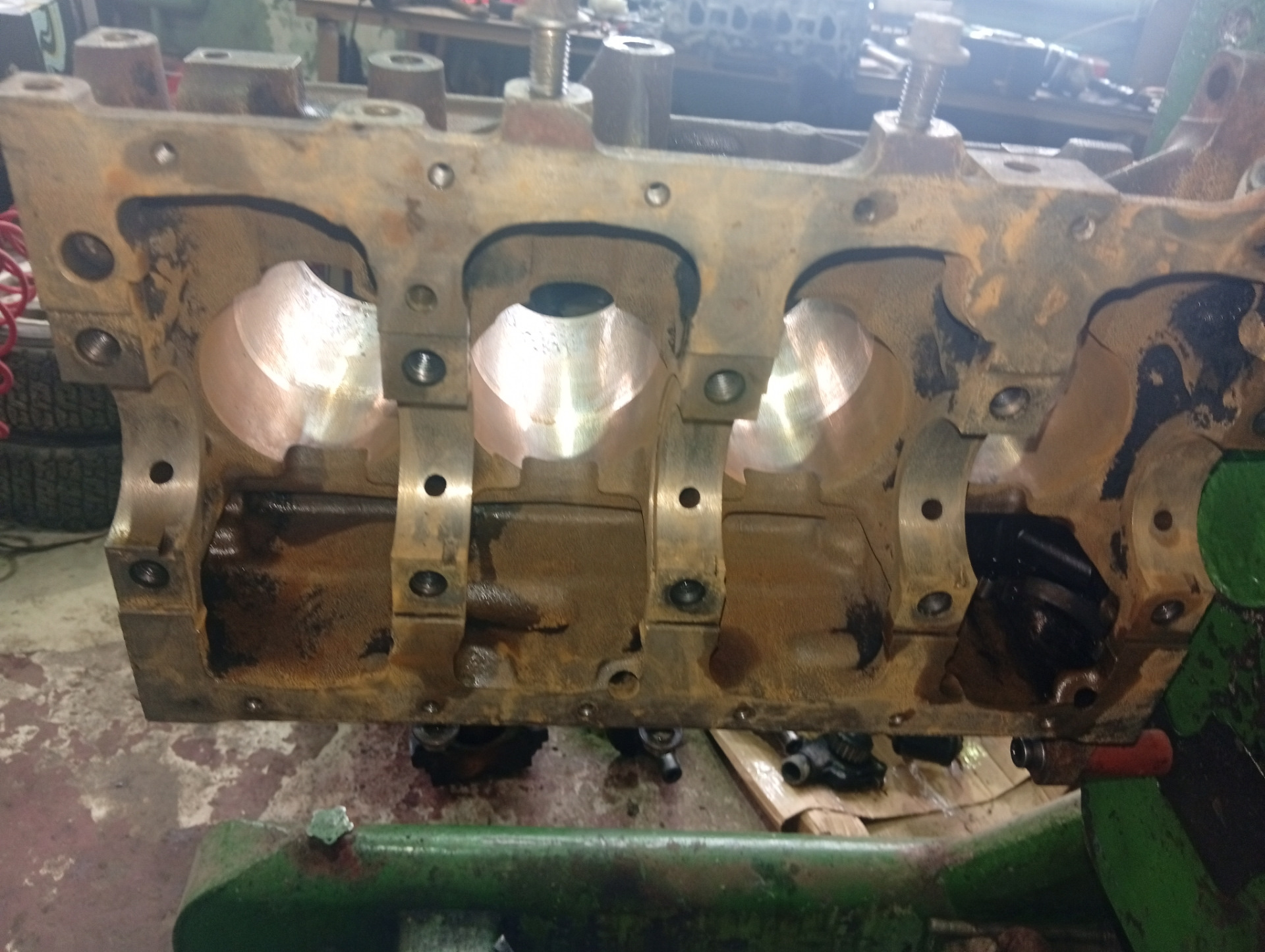

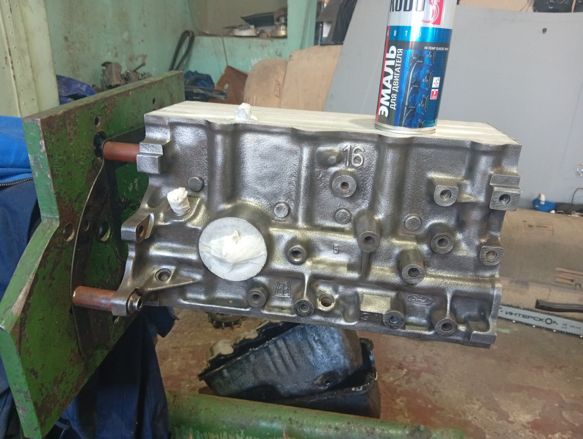

Мыли самостоятельно или в конторе?
Самостоятельно.
Какая химия, смыв мойкой высокого давления?
Motor cleaner grass. На 50л 3-4 литра. В горячей воде сутки. Потом мойкой высого давления . И потом уже ручками щёточкой. Алюминий долго не держать!
Им и пользуюсь, думал может что-то новое будет. Алюм кстати прикольно работает с щелочью, помню как товарищ в гассе с кипятком 1/1 замочил поршня, пока я выяснял что он делает и хочет, так за эти минуты 3-5 с юбок насечку (типа хона) или как она там правильно называет и съело :)
