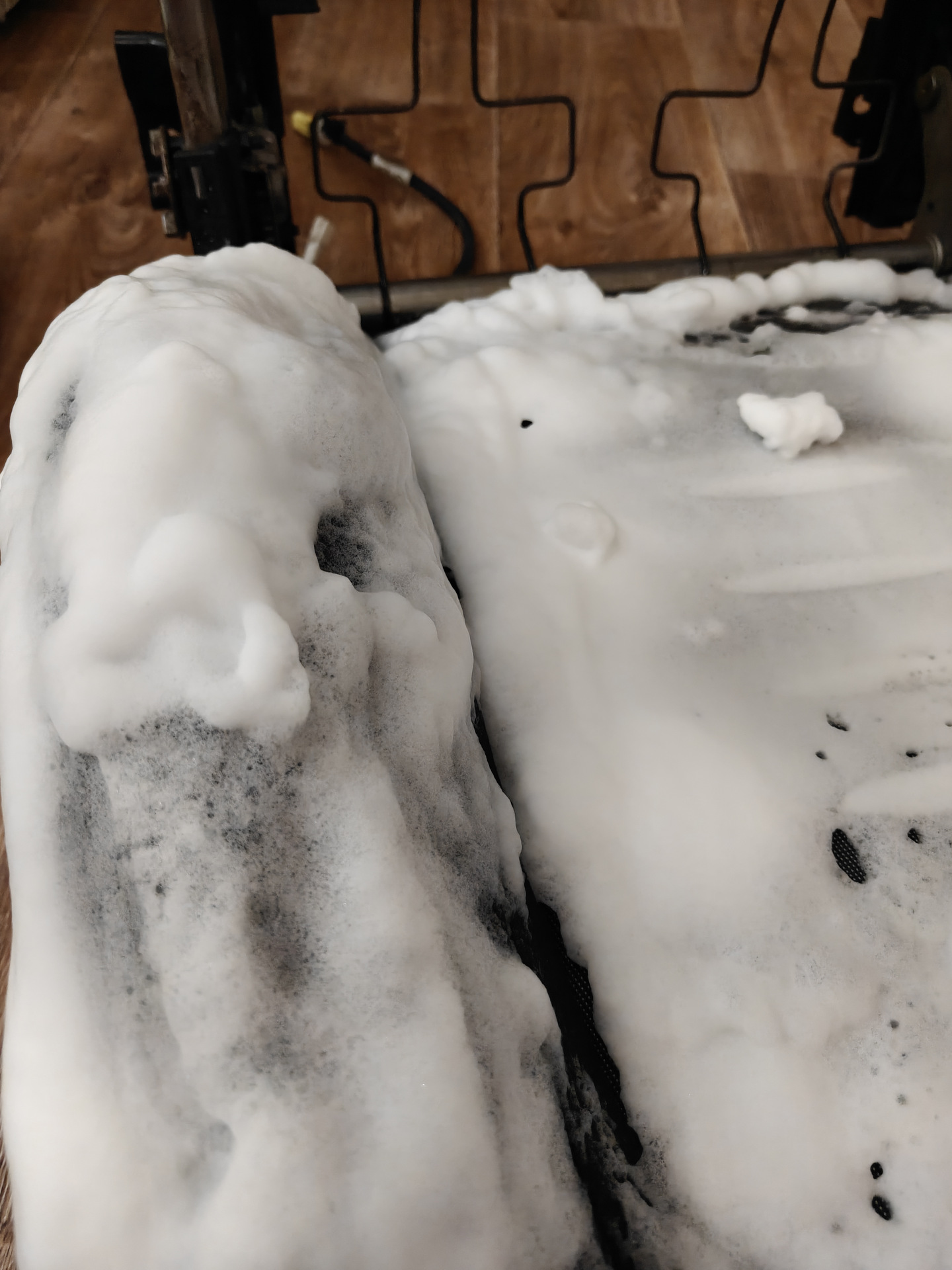

Собрал. Красиво. Но мелкие пятна на спинке мне не нравятся, поэтому давно лежавший пенный очиститель обивки от Лавра пошёл в дело: нанес, потёр, пылесосом убрал. И даже помогло — всё чистое.
