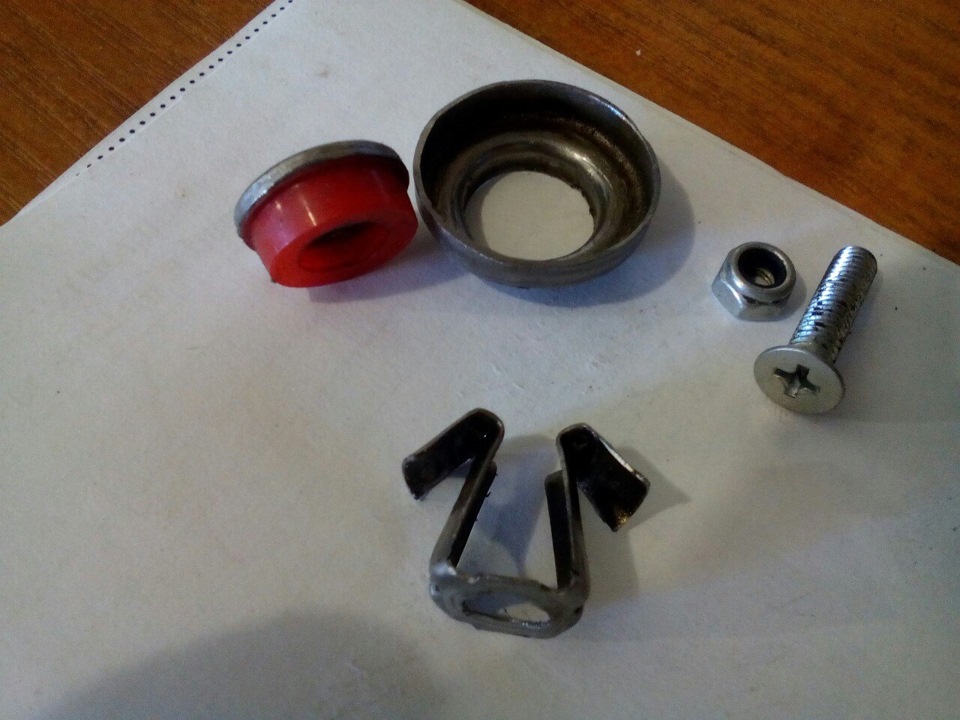

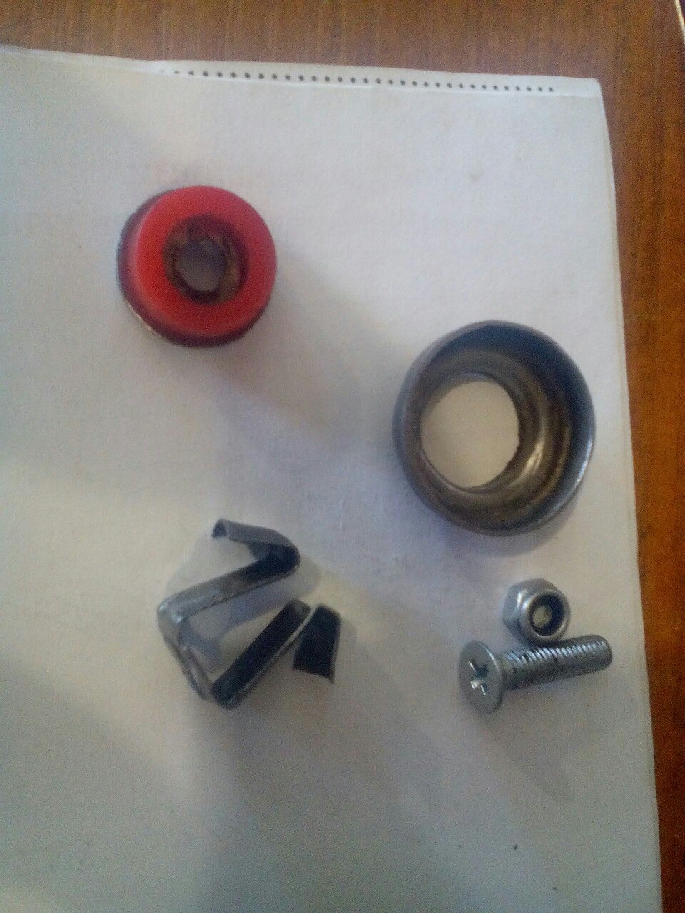

Надеюсь заключительный бж на тему маслостакана, а вернее обратного клапана. Потому, как наконец удалось добиться того, что лампочка давления после ночной стоянки при первом запуске гаснет через 1-2 секунды.
За это выражаю огромную благодарность за совет случайному человеку, который посетил мой бж eko1350 а так же выложил информацию в свой блог ОБЯЗАТЕЛЬНО загляните www.drive2.ru/b/2224055/
А начиналось все так www.drive2.ru/l/4973109/
Затем давление стало тухнуть еще дольше и я создал вот этот бж www.drive2.ru/l/5363937/ но он тоже оказался не верным так как позже выяснилось, что просто напросто манжета не подошла и ее выдавило, в итоге я предлагаю Вашему вниманию 3й на этот раз успешный опыт.
Мне остается добавить что я повторил его опыт и о чудо, все заработало, волшебная красная СИЛИКОНОВАЯ манжета от водопроводного крана справляется со своей задачей на отлично!
У кого есть вопросы задавайте, подскажу что и как. На фото не хватает двух гроверов М5 и собственно пружинки.

вы выкинули пружину и зажали все на болт и гайку.а как же избавиться от лишнего давления
Никто пружину не выкидывал, ты что-то не так понял. Болт и гайка только для того чтобы соединить "ножки" с "тарелкой" и между ними поджать резинку настолько насколько нужно по месту посадки. Пружина как была, так и остаётся. А за сброс избытка давления отвечает другой клапан, который рядом находится.
Вы получается розсоеденили ножки с тарелкой?з завода это одна деталь так?
Да, с завода там идёт заклёпка, эту заклепку нужно было убрать чтобы вставить резинку, а так как заклепку такую я сделать не могу пришлось использовать болтик с гайкой

Резинку с крана нужно обязательно проверить на маслобензостойкость, кинуть её в бензин, керосин, солярку или масло. А кран, это обычный сменный картридж для смесителя

Я проверял не саму резинку, а проверял то, что стакан держит масло и на момент проверки прошло хз сколько дней (больше 12 часов). Да и лампочка нормально тухнет…надо будет как время найду вытащить клапан, посмотреть, может она там и начала разлагаться…

Ну во-первых, не просто резина, а силикон который по своим свойствам как-раз таки МБС. Для чего болтик- для того, чтобы можно было поджать манжету ровно настолько, насколько необходимо, чтобы она ровно садилась на своё место.

Я поставил винт с плоской головкой, под головку винта каплю герметика термостойкого. Самоконтращаяся гайка имеет пласмассовую вставку. Неизвестно как она выдержит температуру нагретого масла. Поэтому желательно расчеканить кончик винта или сделать пропил и развести кончики.
я сделал пропил и развел кончики, под головку винта так же герметика намазал серого ABRO 999, очень замечательный герметик и для пущей уверенности когда герметик подсох сверху залил шляпку оловом)))теперь там вообще монолит
Я это написал потому, что из твоих фото этого не видно.
да я понял, для этого я в самом начале текста дал ссылку на твой блог с более подробными фото! На моих фото только так сказать комплектующие

п.с. болтик который крепит чашку к лапкам и прижимает резинку посадил на серый герметик в чашку сначала, а потом решил и вовсе залить оловом шляпку…обязательно сделать распил чтобы законтрить гайку и на болтик под гайку одеваются 2 гровера М5 они получаются внутри манжеты, и когда уже сажал клапан в корпус стакана место соединения тоже промазал СЕРЫМ герметиком абро 999
