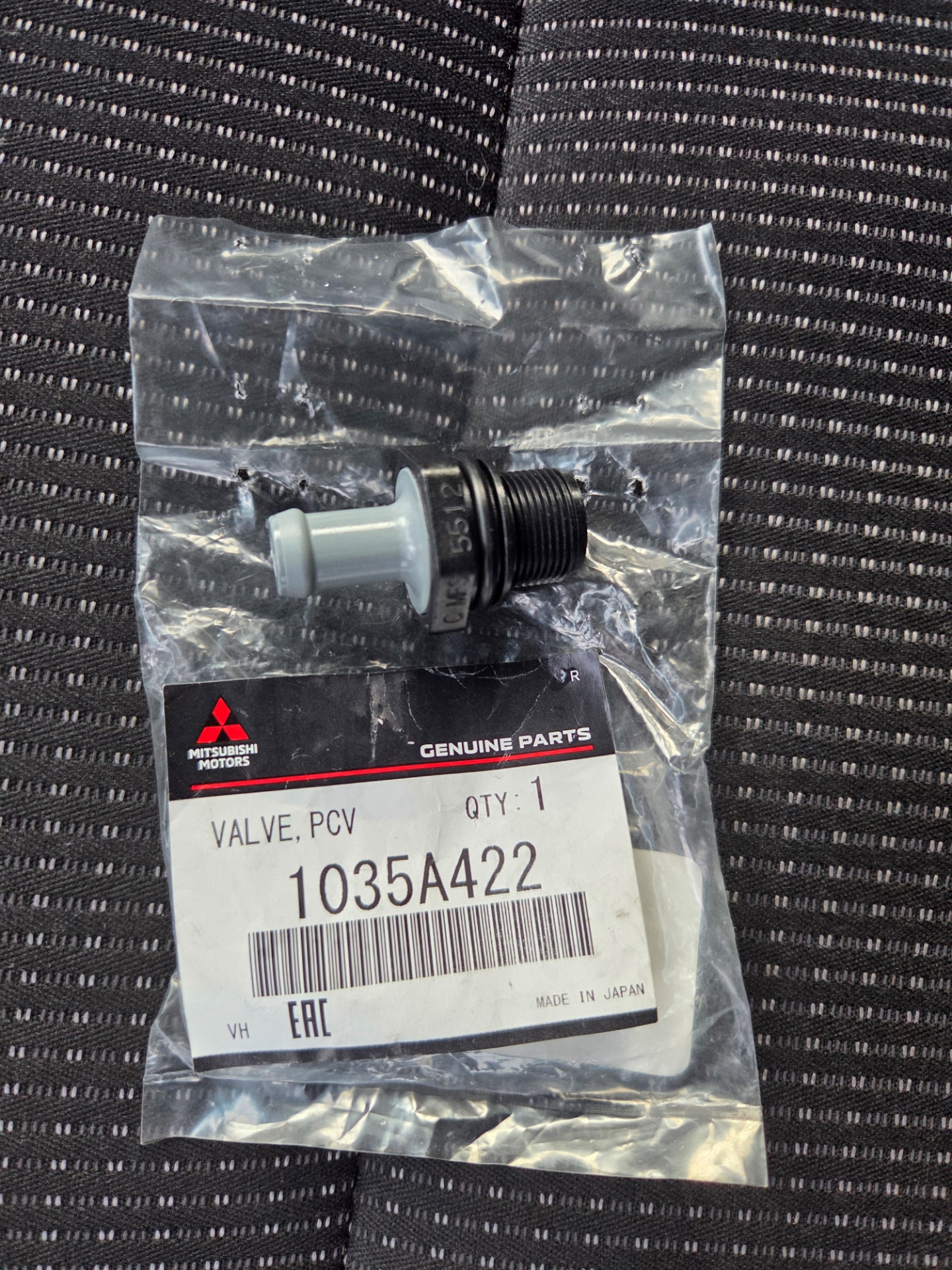

Приветствую, сколько сейчас нынче оригинальный pcv вышел по деньгам?)

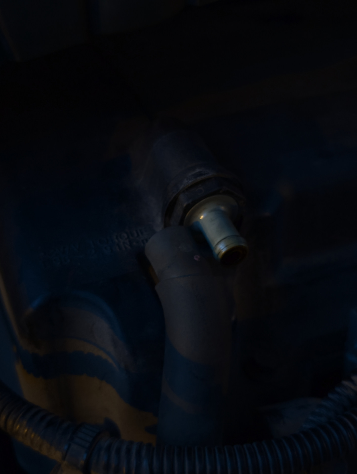

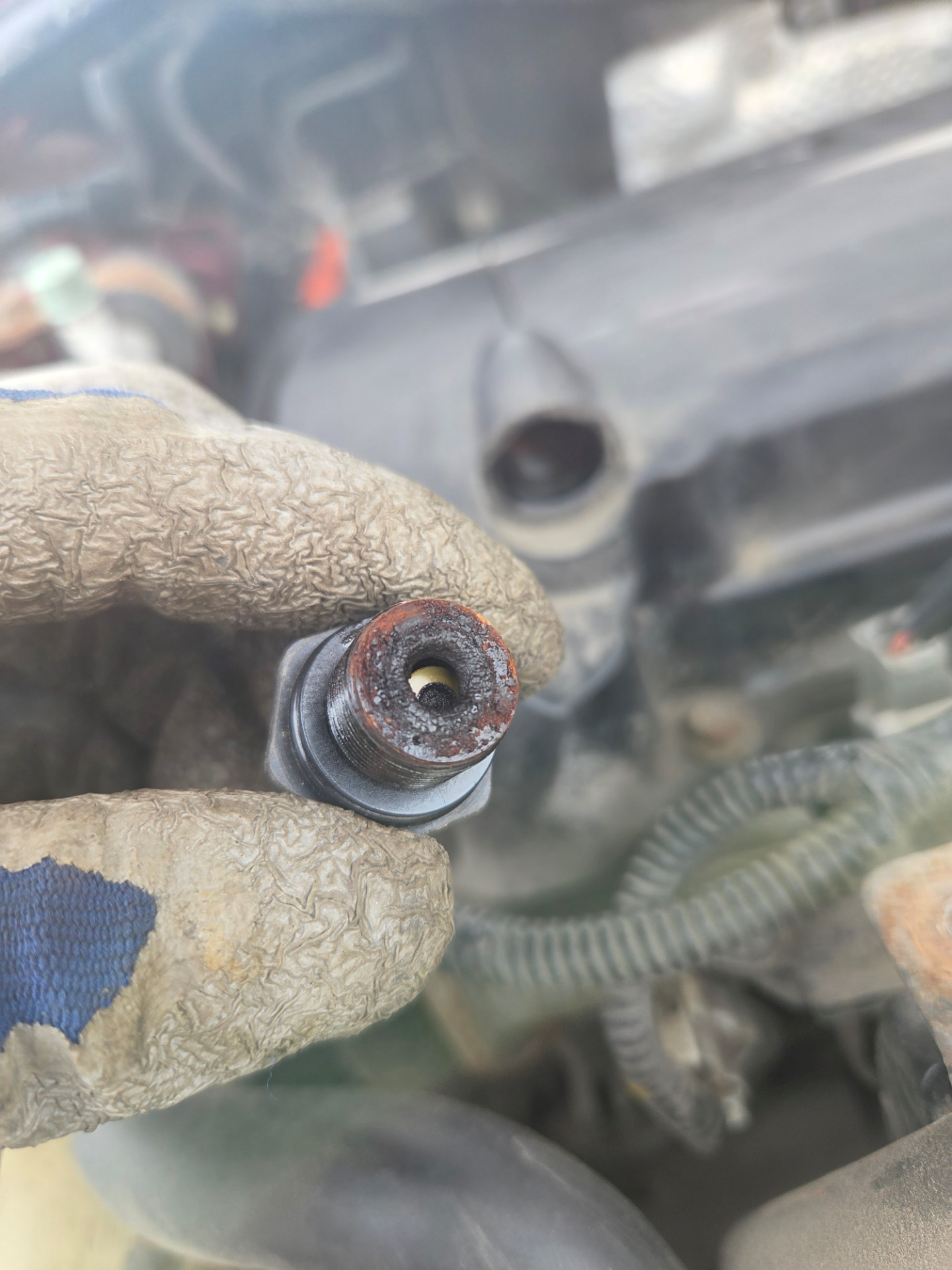

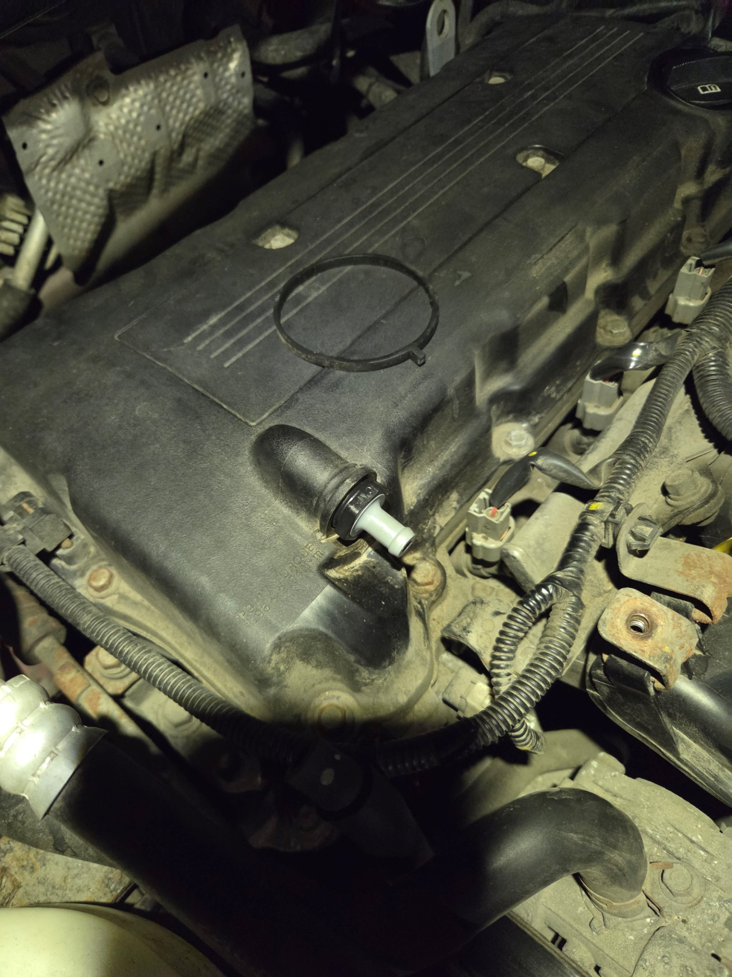

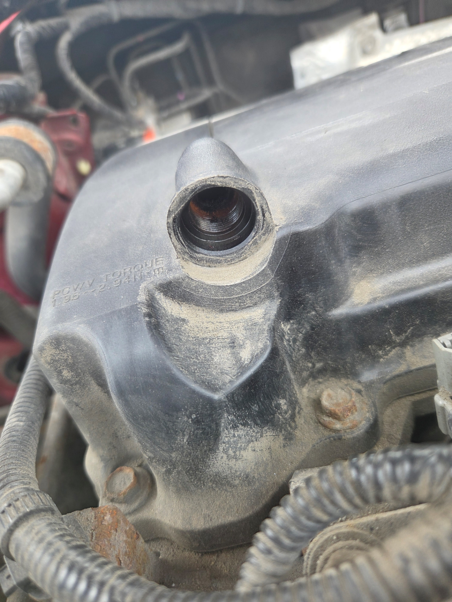

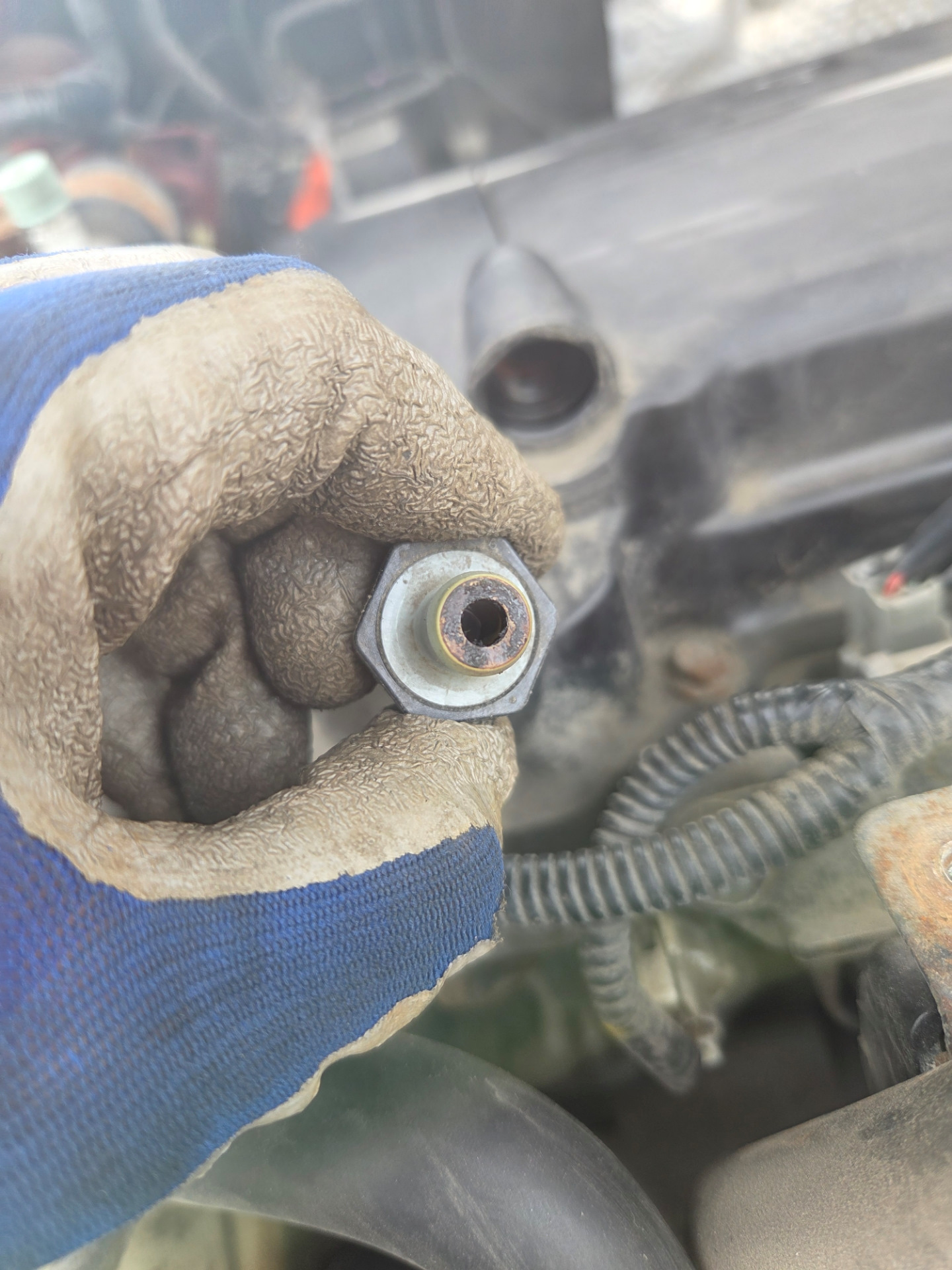

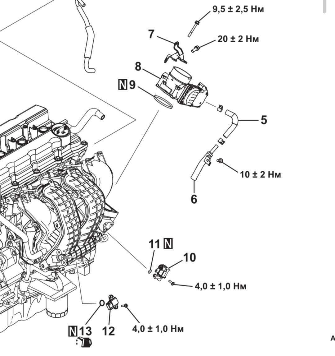

На озоне брал за 200р и параллельно заказал ориг. Ориг неделю ждал с озона на следующий день пришёл, дулся в обе стороны. Пришёл ориг дулся со стороны кк (резьбы) . снял с озона который и этот теперь дуется только со стороны кк.
Комментарии 8
Какие были симптомы чтобы понять что нужно его менять ?

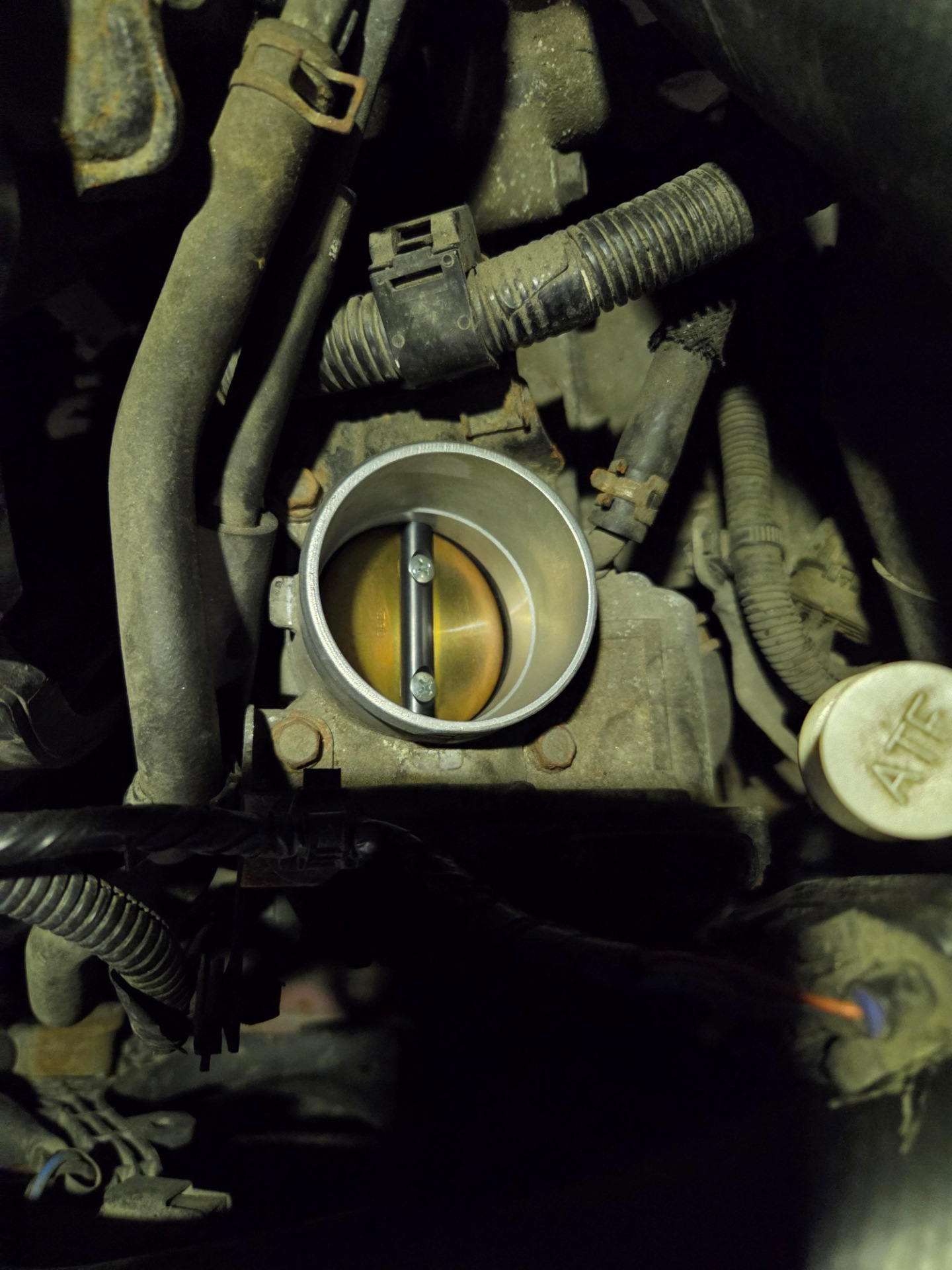

Обороты плавали, даже после адаптации, решил проверить…причины и другие могли быть, но это быстро проверить, вот и посмотрел
буквально вчера у себя так же махнул )

🤝 мне вышел 1к, брал через zapzap, надеюсь оригинал, многие от ниссан берут еще
Тоже хочу его поменять на новый, при следующей замене масла, также в обе стороны продувается)
