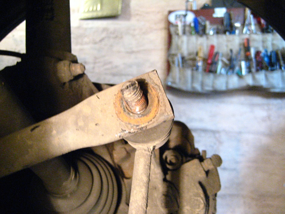

Для снятия-установки лучше иметь 2 домкрата.
У меня не открутилась ни одна гайка, поэтому в ход пошел универсальный инструмент)
Поворотом колес можно добиться хорошего доступа к верхнему креплению.
Что-бы без проблем добраться до нижнего я снял нижнюю часть локера.
При снятии и установке второй домкрат можно подставить под рычаг, тем самым сжав подвеску для свободной замены.

детали оригинал?
Старые были оригинал, новые lemforder.
Прям как у меня ))) я тоже спиливал
Так даже проще, мне же их обратно не ставить))))
Ничего себе ты поупражнялся…
У меня позавчера всё без проблем открутилось.
Это точно) Время берет свое, 12-гранник больше стал напоминать круг)
А вообще лучше TRW, там не внутренние, а наружные грани.
