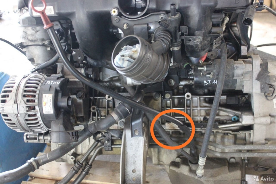

Сразу после замены масла, там же на подъемнике, добрался до номера двигателя. Инспектор туда все равно не полезет, а фотку попросит.

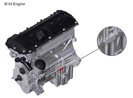

Номер двигателя находится со стороны впускного коллектора, внизу блока возле поддона, чуть выше сплетения трубок масляного щупа и вентиляции картера.

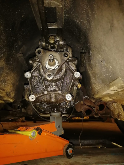

Подлезть без эндоскопа реально только снизу, со стороны коробки. В этот момент спасает то, что блок алюминиевый, иначе как его чистить от ржавчины в том месте, я не совсем представляю)
У меня нет защиты двигателя, поэтому не знаю, помешает ли она долезть до номера.

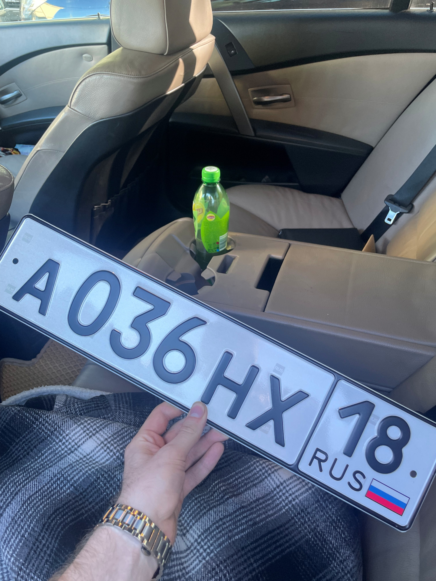

На учёт встала без проблем, номера выпали конечно не в тему, у меня все такие Е60, а не Е36)
