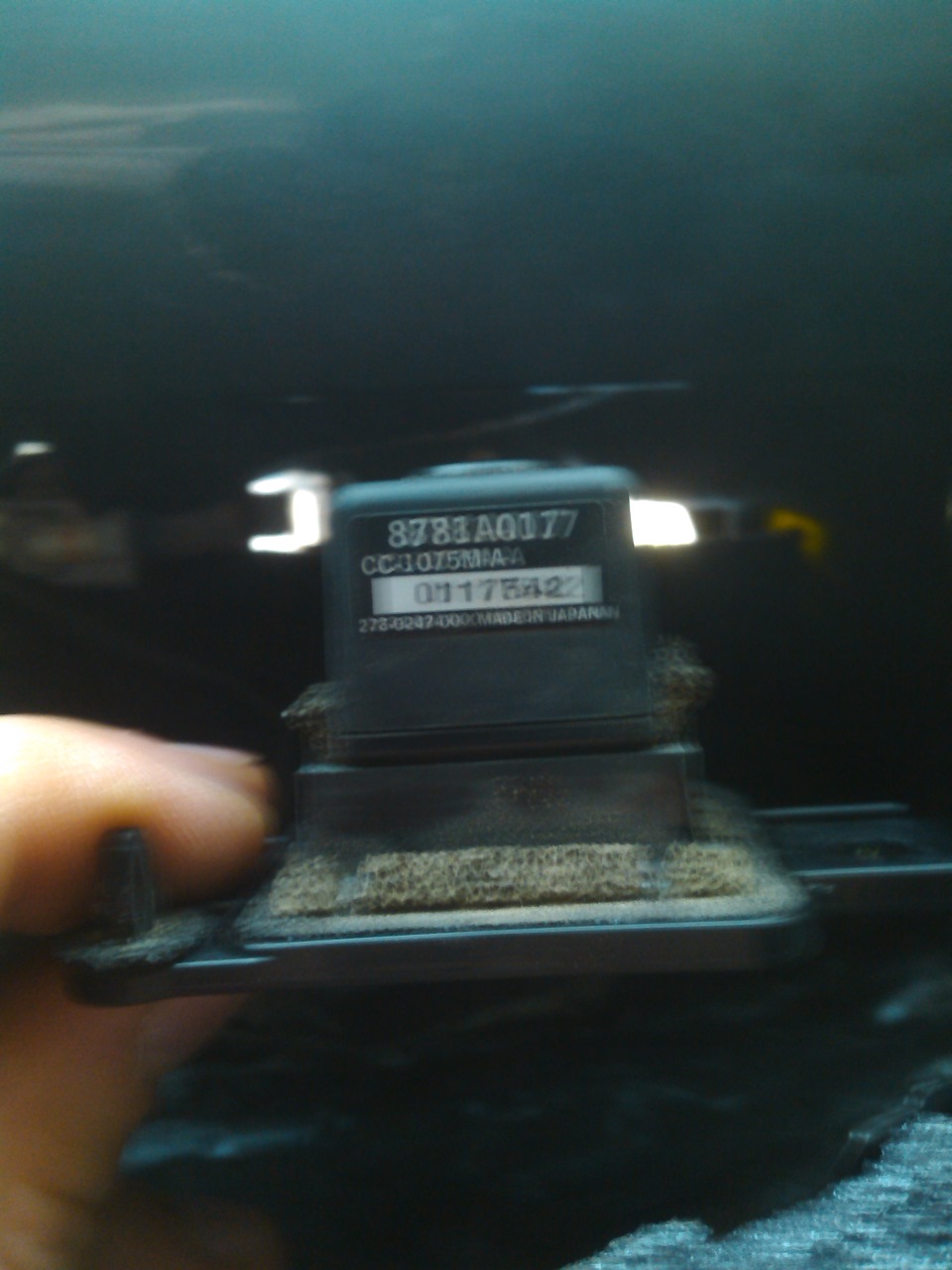

Лето заканчивается, погода ухудшается, а моя камера заднего вида не готова к изменениям погоды. К хорошему быстро привыкаешь, и без камеры я уже не представляю перемещений. Но есть одно НО. В плохую погоду камеру быстро закидывает грязью. Давно хотел воплотить задумку об омывателе камеры в реальность, но все откладывал. Сегодня наконец сделал задуманное.

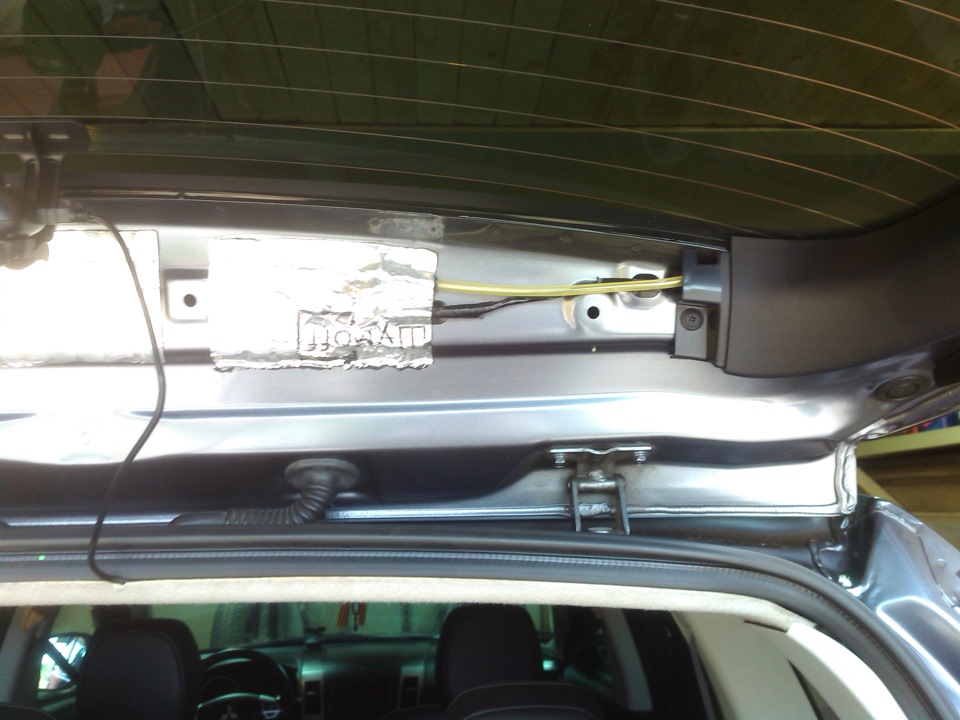

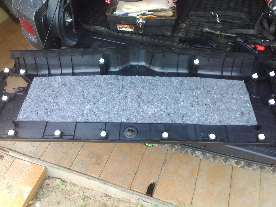

Для начала снимаем пластик крышки багажника, затем находим шланг к заднему омывателю.
Отсоединяем шланг от форсунки, подсоединяем к нему тройник.
Далее от тройника один шланг на форсунку, другой к нашей камере.
Протягиваем шланг через технологические отверстия.
Подсоединяем шланг к электрическому клапану от "Восьмерки".

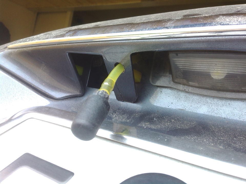

Сверлим пластик на крышке багажника диаметром равному толщине крепления форсунки.
Далее от электроклапана к самой форсунке. ВНИМАНИЕ! Перед форсункой обязательно нужно поставить обратный клапан, чтоб не подтекала оставшаяся жидкость из шланга.
При включении задней передачи клапан открывается.
ВУОЛЯ! Задний омыватель камеры срабатывает только когда включен задний ход и принудительно включается омыватель заднего стекла. При выключеном заднем ходе клапан закрывается, омывается только заднее стекло.

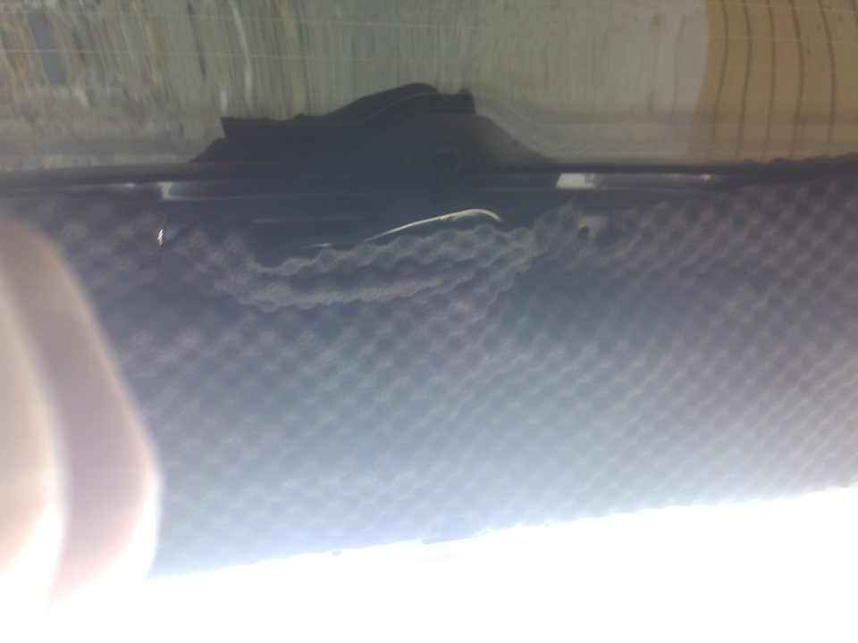

Привет! А как шланг через дверь к камере вывел? Некоторые высверливают в металле дырку…
Сейчас точно уже не вспомню. Сверлил пластик точно, а дверь не помню

У меня ниша полностью зашумлена. Есть короткий участок с железом, но там не создается эхо. Может ты в другой нише крепил?я когда переключаю селектор из P в D вообще не замечал щелканья. Только когда на заднюю передачу Сегодня специально послушаю без посторонних звуков.
Отверстие в крышке багажника в котором протянута вся проводка.
