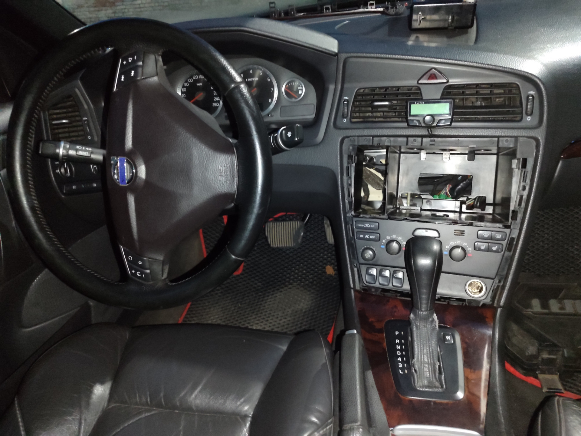

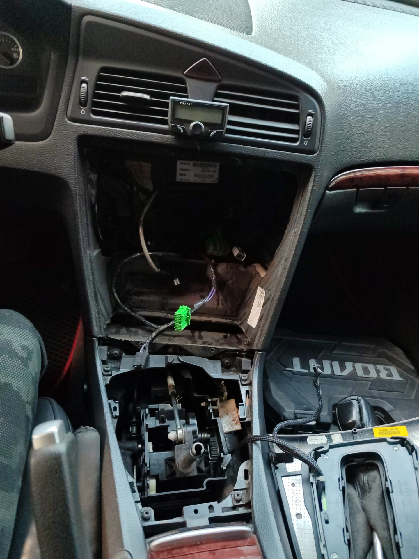

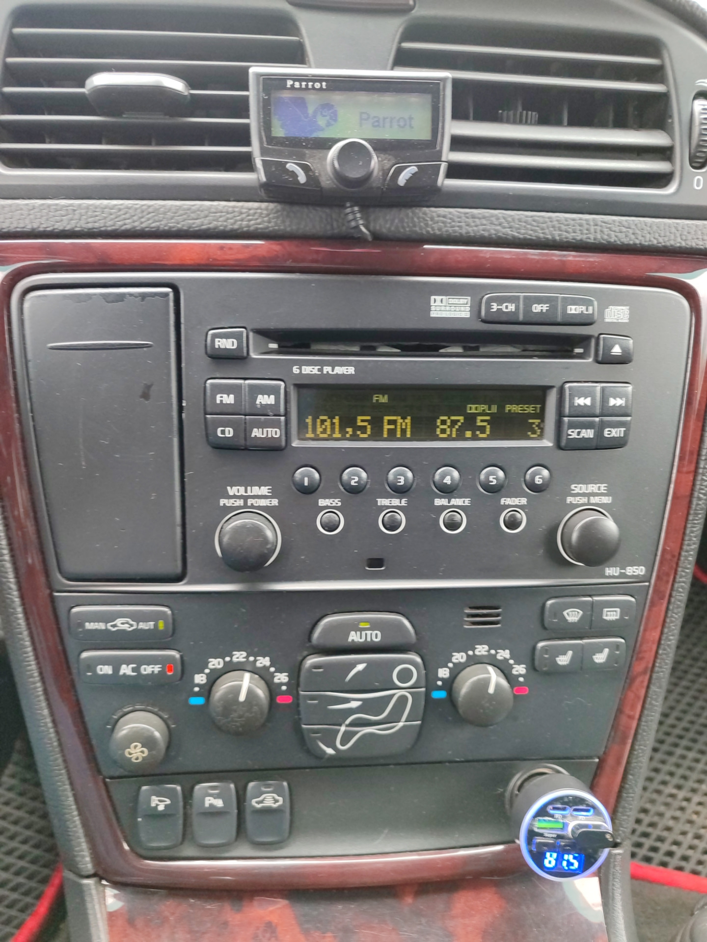

Вот и на моей машине магнитола начала чудить. Периодически пропадал звук. На экране выдавал непонятно что.
Полазил в просторах интернета, понял что это распространенная проблема. И после уже начал размышлять. Ремонтировать / купить б/у / купить андроид 🤔🤔🤔
Купить б/у вариант сразу отпал. Нет гарантии, что через месяц не попаду на эту же проблему.
Андроид вариант хороший. Есть плюсы и минусы. Отказываюсь от штатного усилителя и центрального динамика( прочитал в просторах инета), покупать переходную рамку, купить переходную проводку. Но мне этого всего не хотелось делать и вычеркнул вариант.

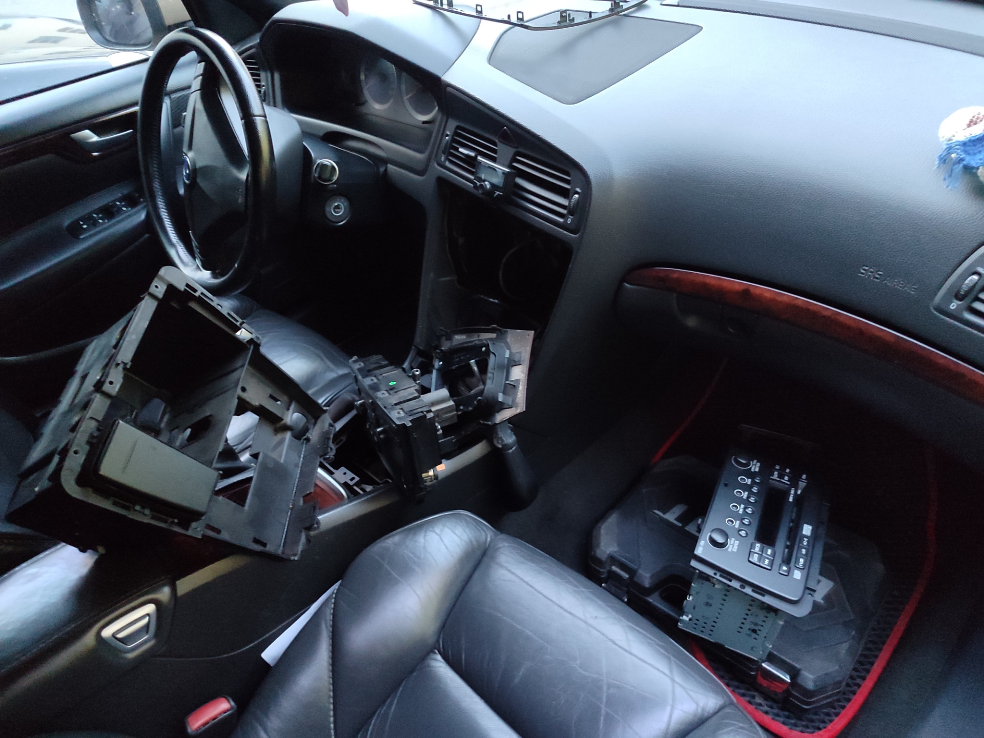

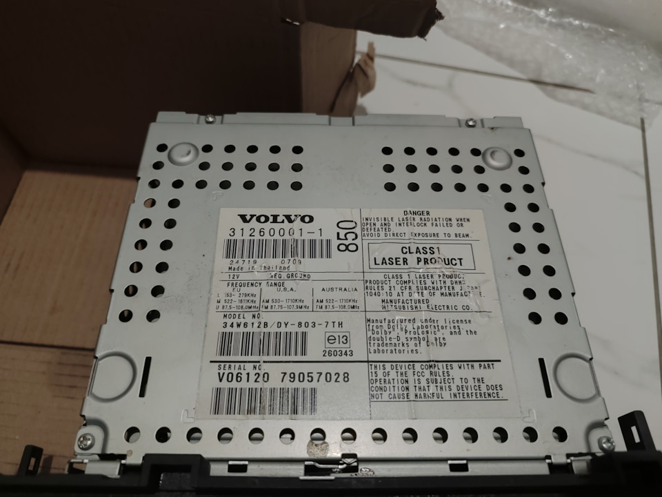

Остался один вариант — ремонтировать свою магнитолу. Залез на Авито и там много выбора специалистов. Правда, многие находятся в Москве. Но не беда на сегодняшний день. Написал Игорю( отзывы были хорошие и я остался рад, забегая вперёд). Описал суть проблемы. Рассказал что и как. Может починить . Отправляю через озон и через 4 дня магнитола уже в Москве.
Ремонтирует, записывает видео. Попутно заменил сломанные кнопки и поставил фильтра на кнопки( были потеряны до меня ). В тот же день высылает обратно. Ещё 4 дня и магнитола на руках. Поставил на машину и по началу всё хорошо. Но стоило машине нагреться, радио моросила также. Я расстроился немного. Настроение в этот момент пропало . Благо не собрал, а просто накинул. Покатался по городу и наблюдал что и как с магнитолой. После уже связался снова с Игорем . Он тоже не совсем сразу понимал что происходит. Потому как у него всё работало без проблем. Проблема именно на радиостанциях, а по остальным моментам работает. Странно. Но по итогу взяли тайм-аут для поисков информации. Я искал в машине проблему ( мол вдруг антена моросит). Снял бампер глянул, всё хорошо. Подкинул внешнюю антенну, проблема остаётся. А в это момент Игорь нашел причину, что могло поломаться. Договорились на том, что я снова отправляю ему магнитолу. Он вскрывает и ищет поломку. А далее уже будем думать.
Благо причина найдена и устранена. Радио- модуль ( точного названия не запомнил) под замену. Магнитола работает, нареканий к нему нет 😊 Игорю спасибо большое🙂 свою работу выполнил. Пусть не сразу, но выполнил. За вторую попытку денег не взял. Накинул сам на чашечку кофе 😄
Ремонт магнитолы обошёлся ± 10к рублей с пересылкой.

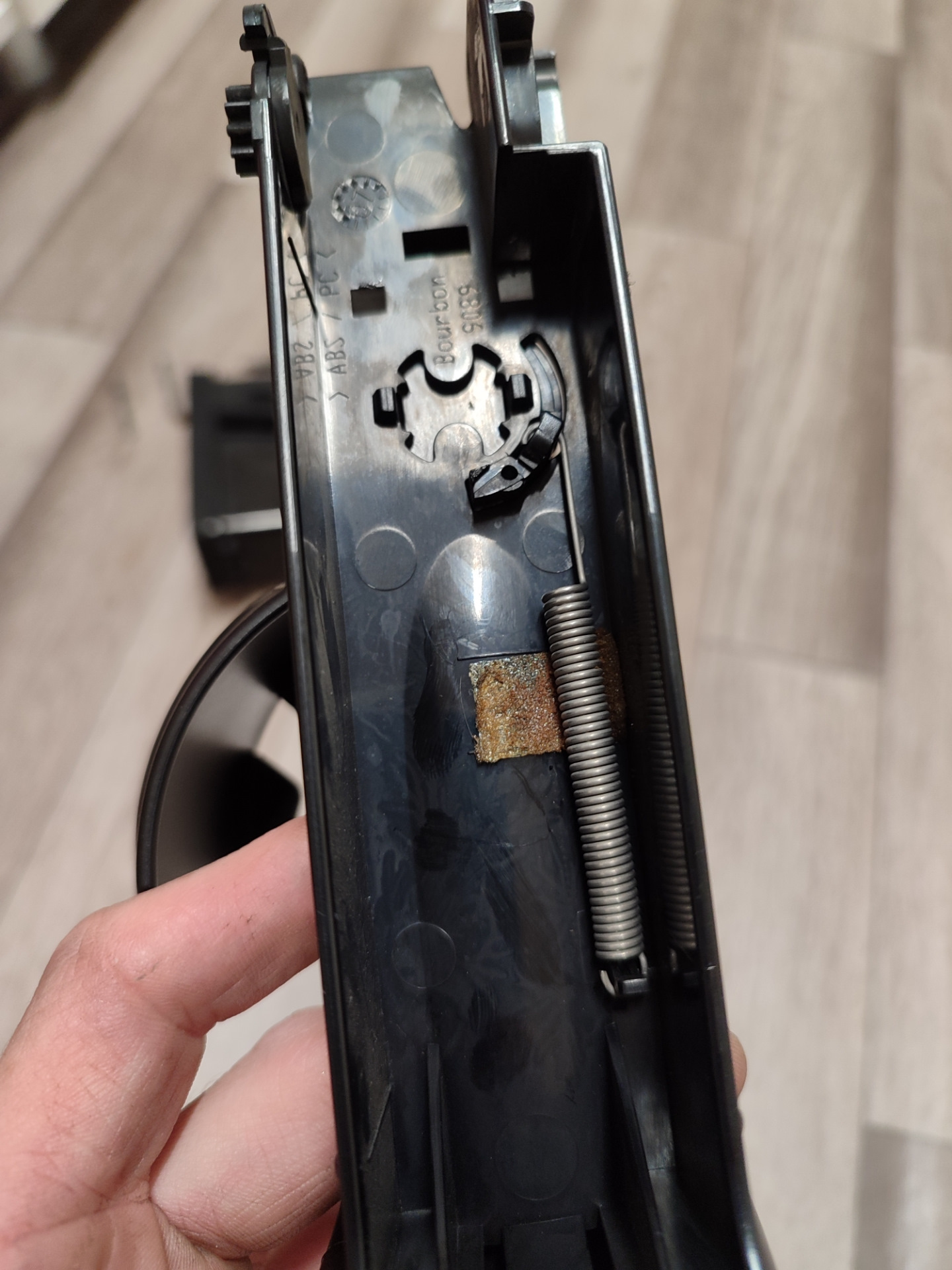

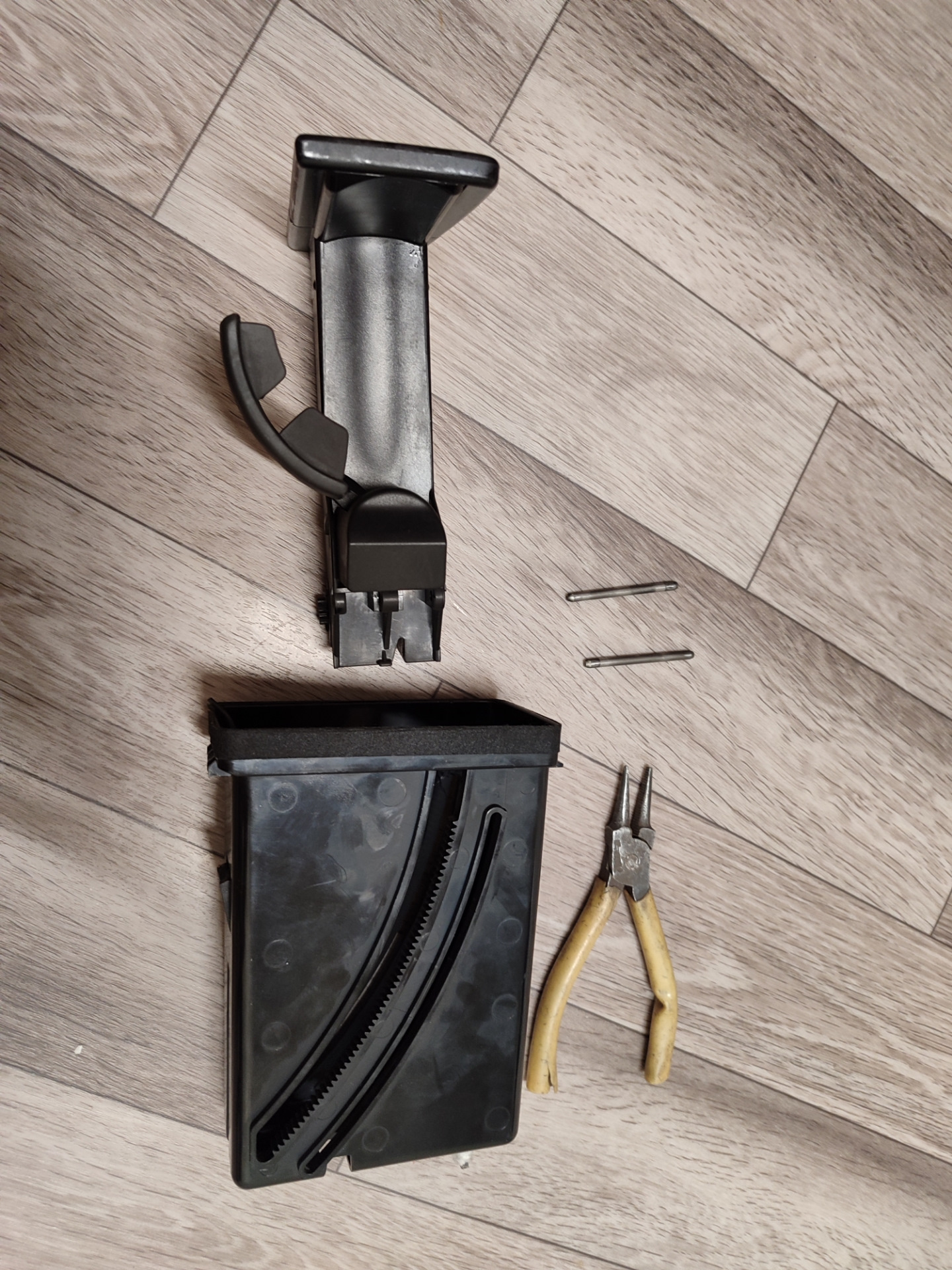

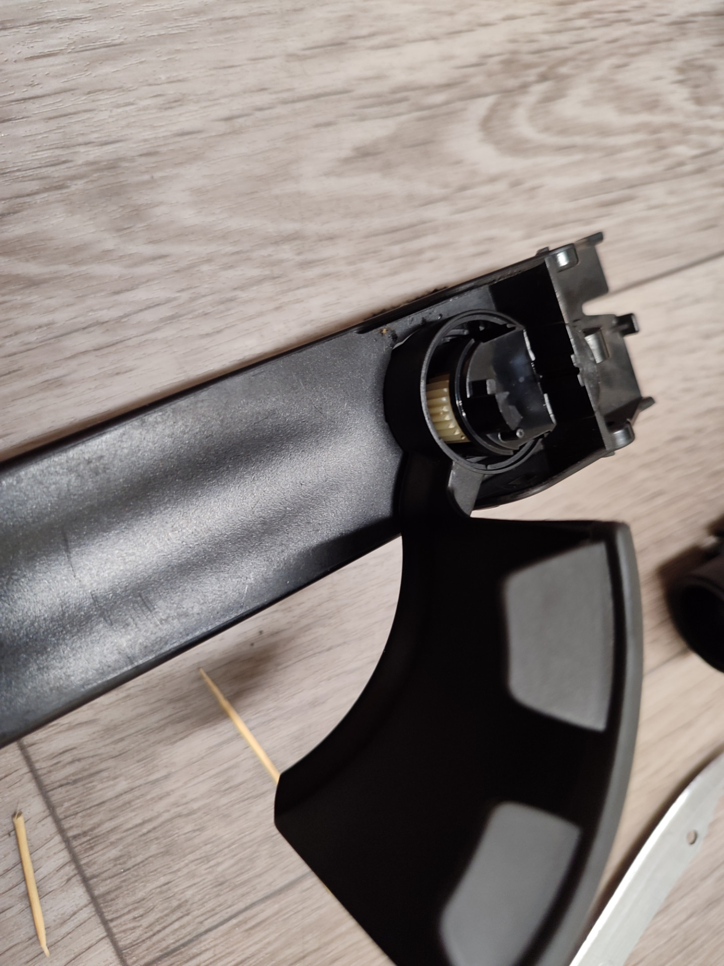

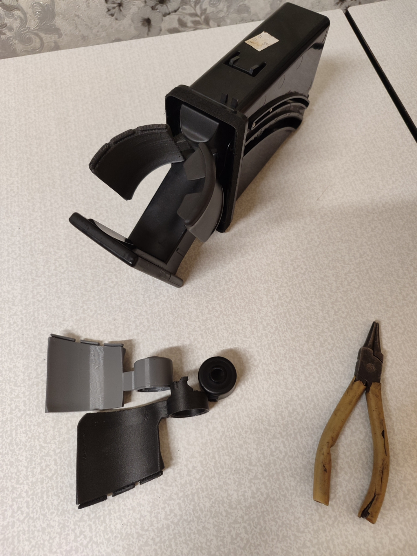

Раз уж полез в этот узел, подстаканник не остался в стороне. С покупки был сломан один лепесток. Рассматривал к покупке новый, но цены не радовали и разбирали быстро . Нынче 3D-печать выручает. Снова ищу специалиста на Авито и заказываю деталь. Сканировал, зеркалил из целого + подгонял место крепления. Немного лепестки в местах крепления разные. Быстрый набросок и макет готов. Проверяю и на следующий день деталька с более крепкого материала. Забираю, начинаю собирать и сталкиваюсь с тем, что детали очень плотно собираются. Расточил немного толщину и собрал ( нужно было ещё немного снять толщину, но и тут нашел плюс. Не нужно искать верхнюю резинку. Плотно держит банку за счёт плотного прилегания деталей ).
Цена : 1500руб

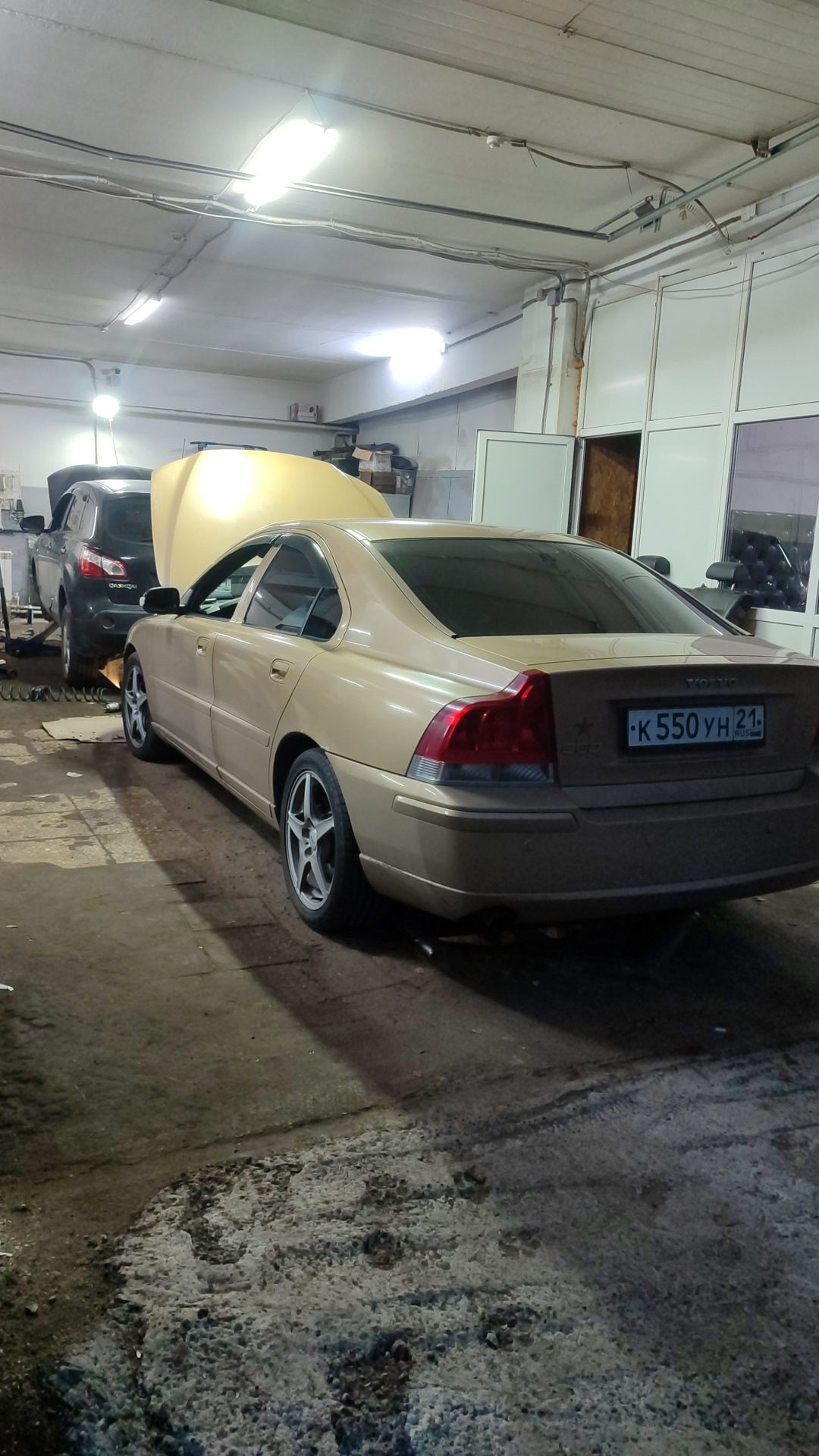

Заехал к газовиками, сделать ТО ( почти 10к км накатал) . Поменяли фильтра и проверили на утечку . Цена =1800руб.

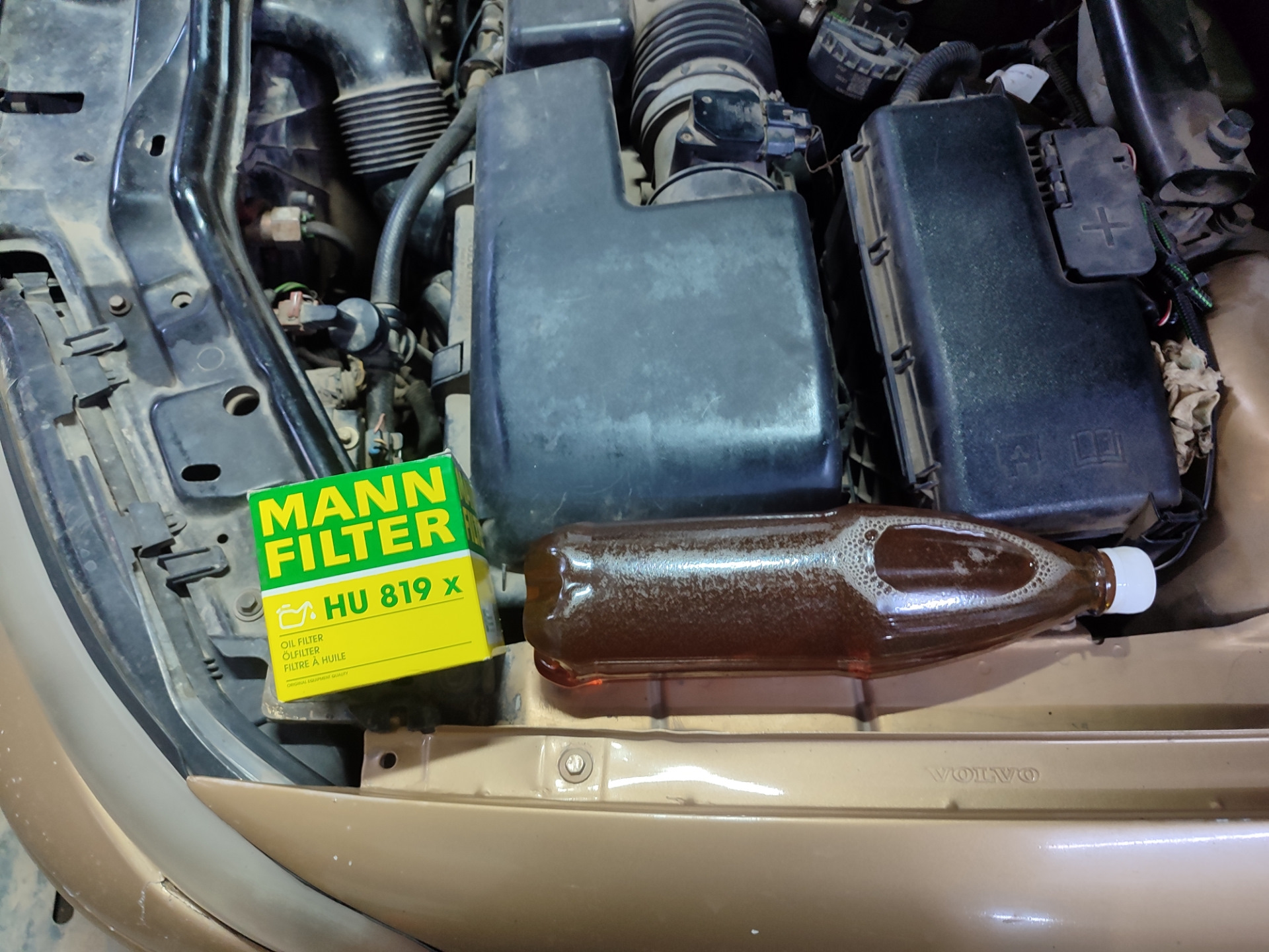

Также сменил масло в двигателе. Приучили ( при покупке масла, замена бесплатная), заехал, купил масло и фильтр.
Как понял, универсальное масло, скорее даже дизельное🤔 посмотрим, что и как откатает или выплюнет ))))
500мл осталось на доливку )
Цена: фильтр — 500рублей, масло 3900рублей за 6л
