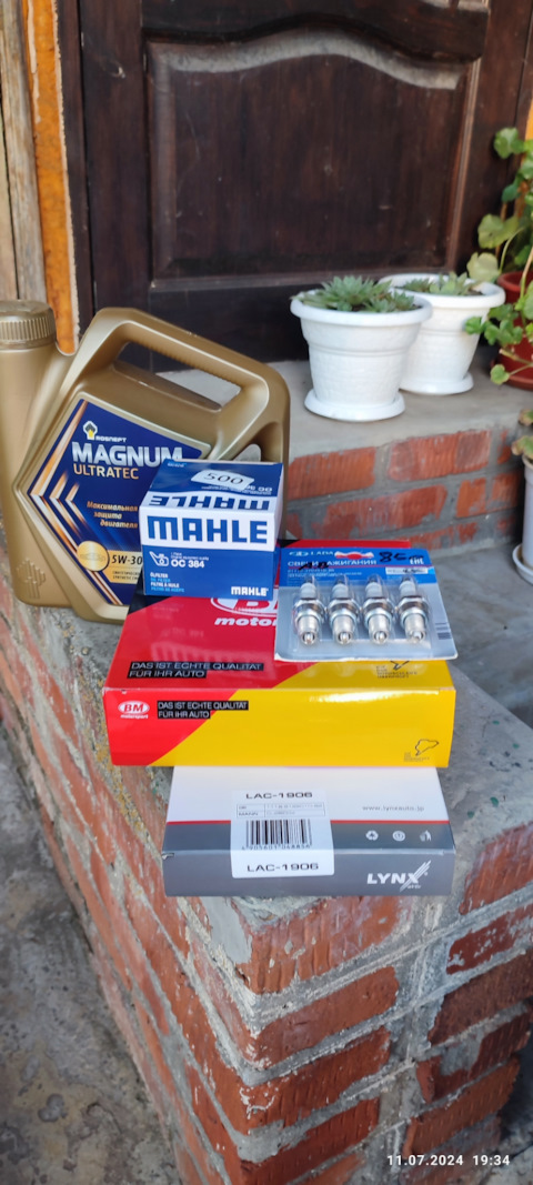

Всем привет. Никак не найду время написать в б.ж. Прошел год, гарантия закончилась, теперь обслуживаю Скворца сам. Масло Лукойл, фильтр масляный Нива NF1405.

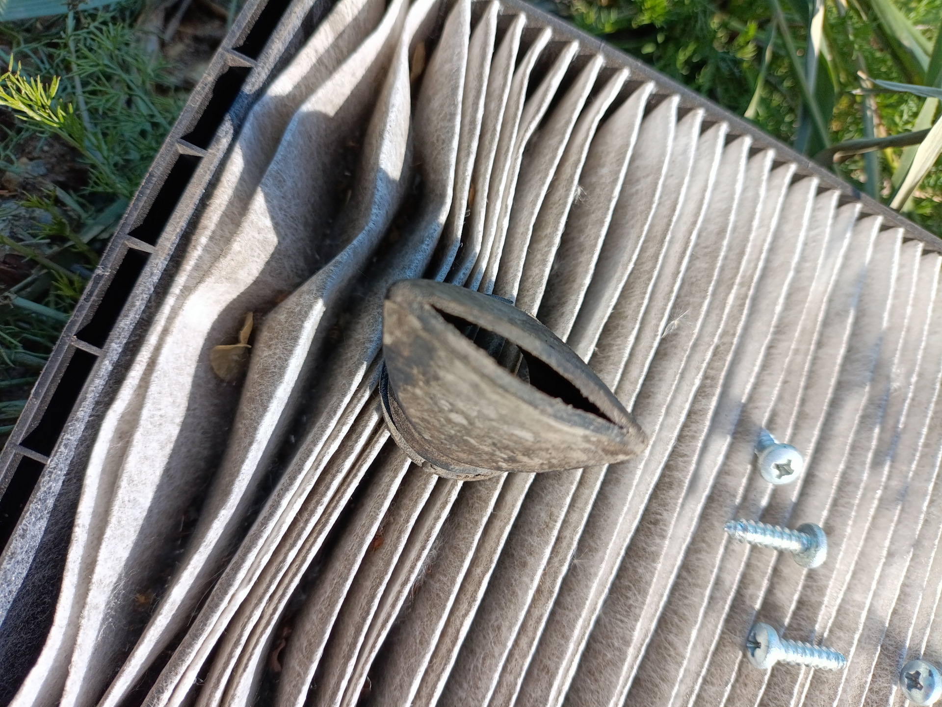

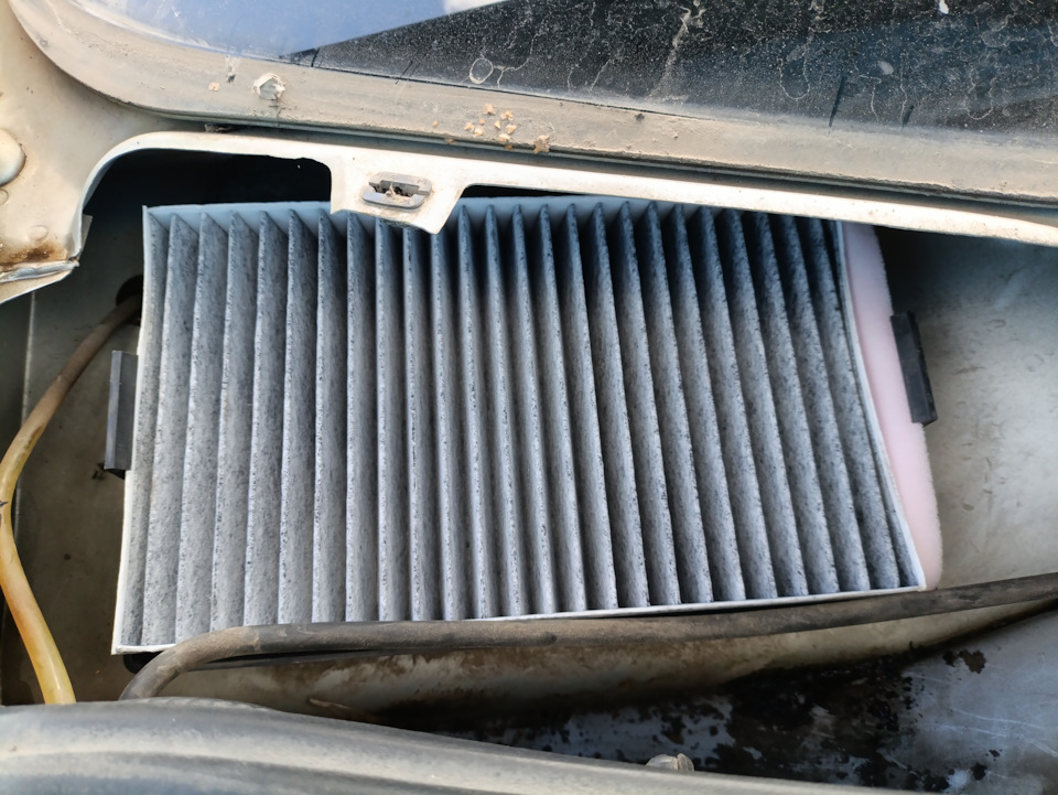

Купил угольный фильтр за 150 рублей
Каркас фильтра из картона, по периметру установлен губчатый уплотнитель черного цвета. По длинной стороне жесткость держит сама фильтрующая часть гормошкой, а по коротким частям зазоры. Сдвинул в один бок и вставил ппу 10 мм. для плотного прилегания

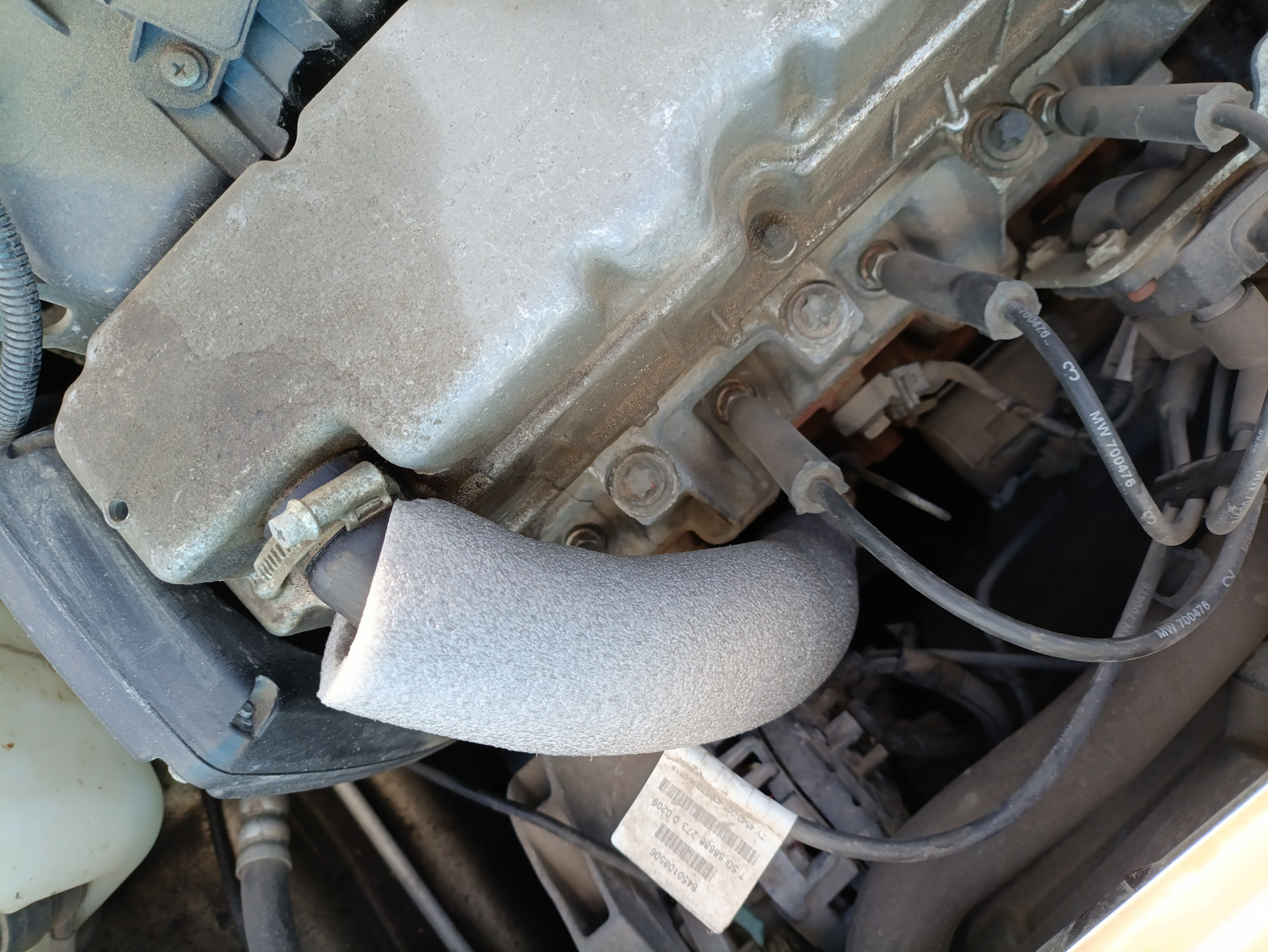

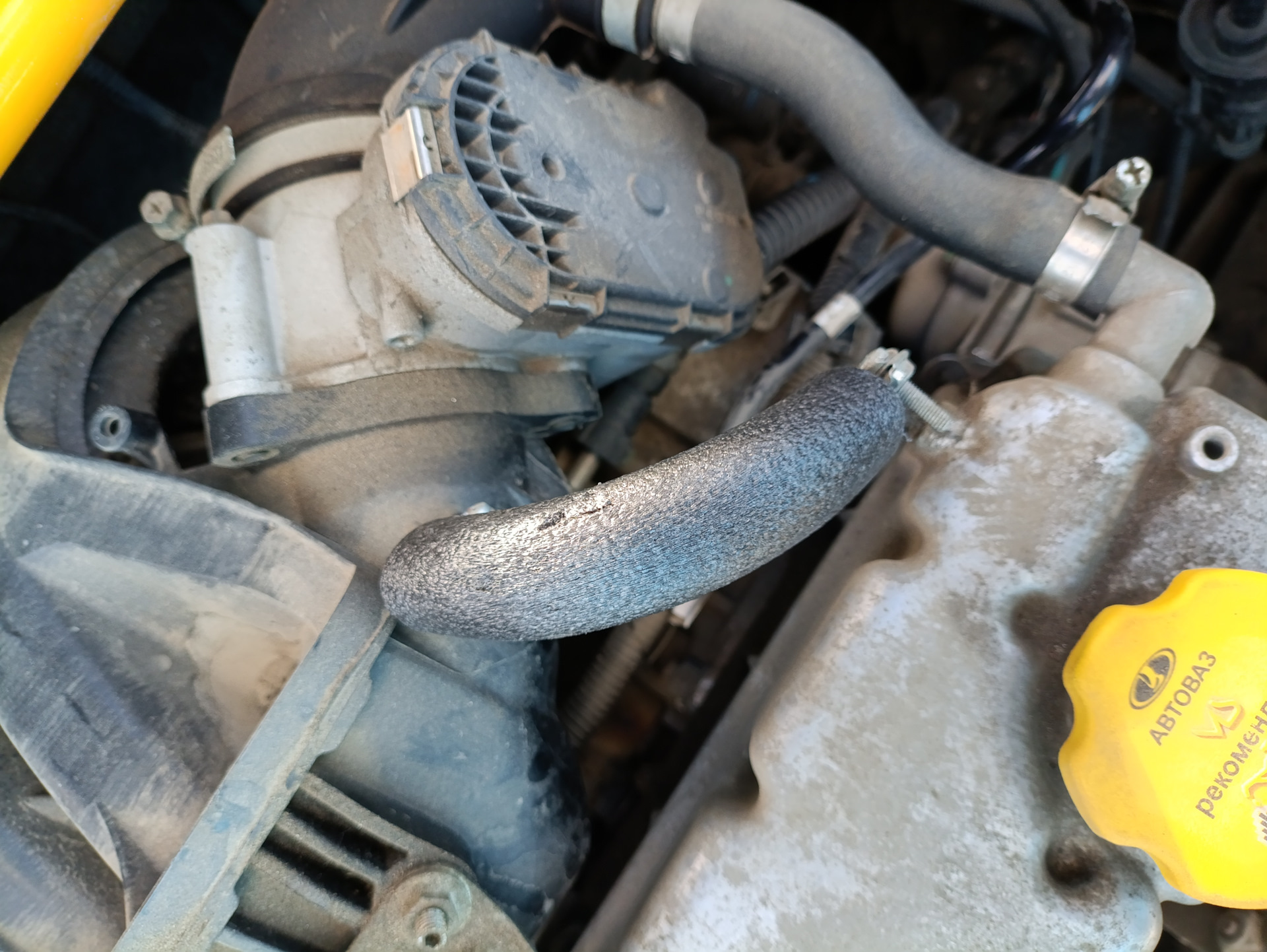

Затем утеплил пару патрубков, жары уже не будет

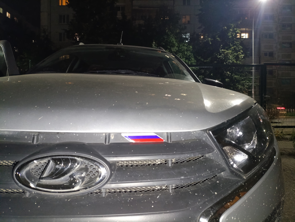

Приклеил пластиковую наклейку под капот. Немного сточил шлифовальной машинкой, по высоте не лезла. Понравилось как получилось.

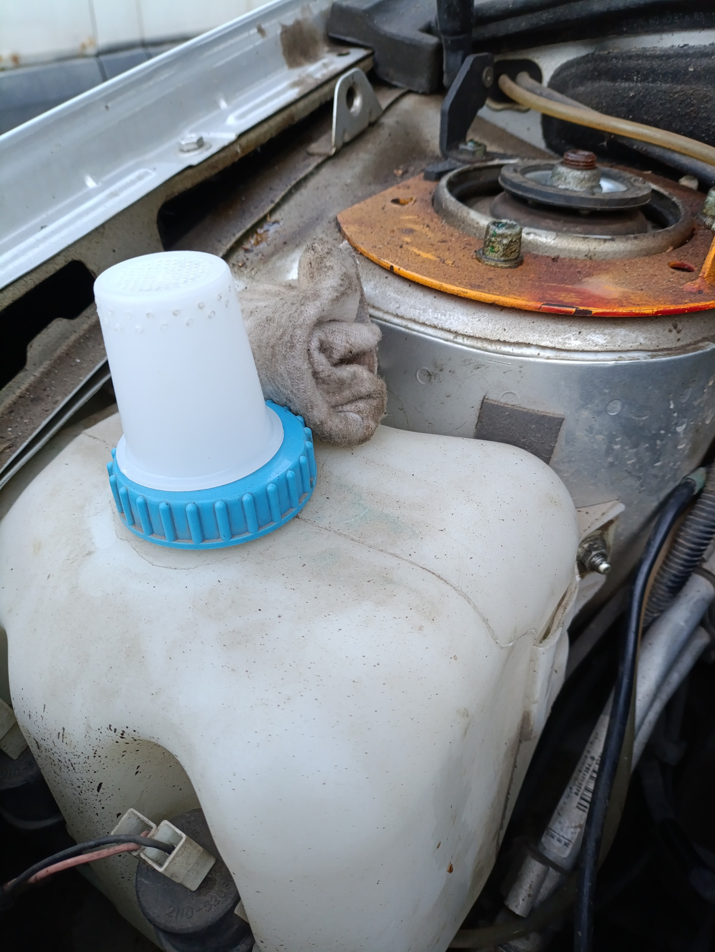

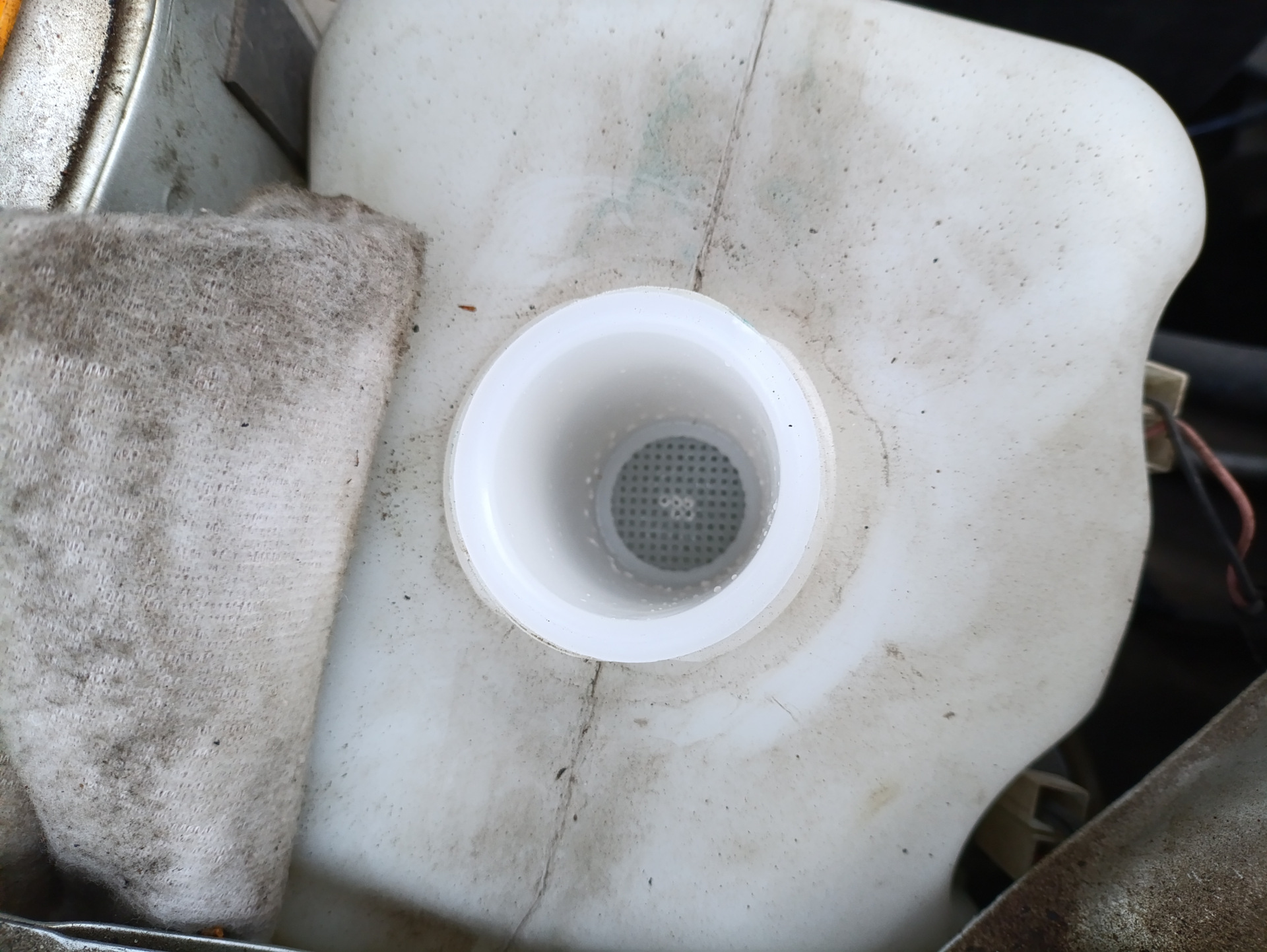

Ещё сеточку купил на бачёк омывайки, на Калине, Шниве с завода была.
Добавил отверстия по бокам 1.5 мм сверлом, чтобы лучше жидкость проходила.

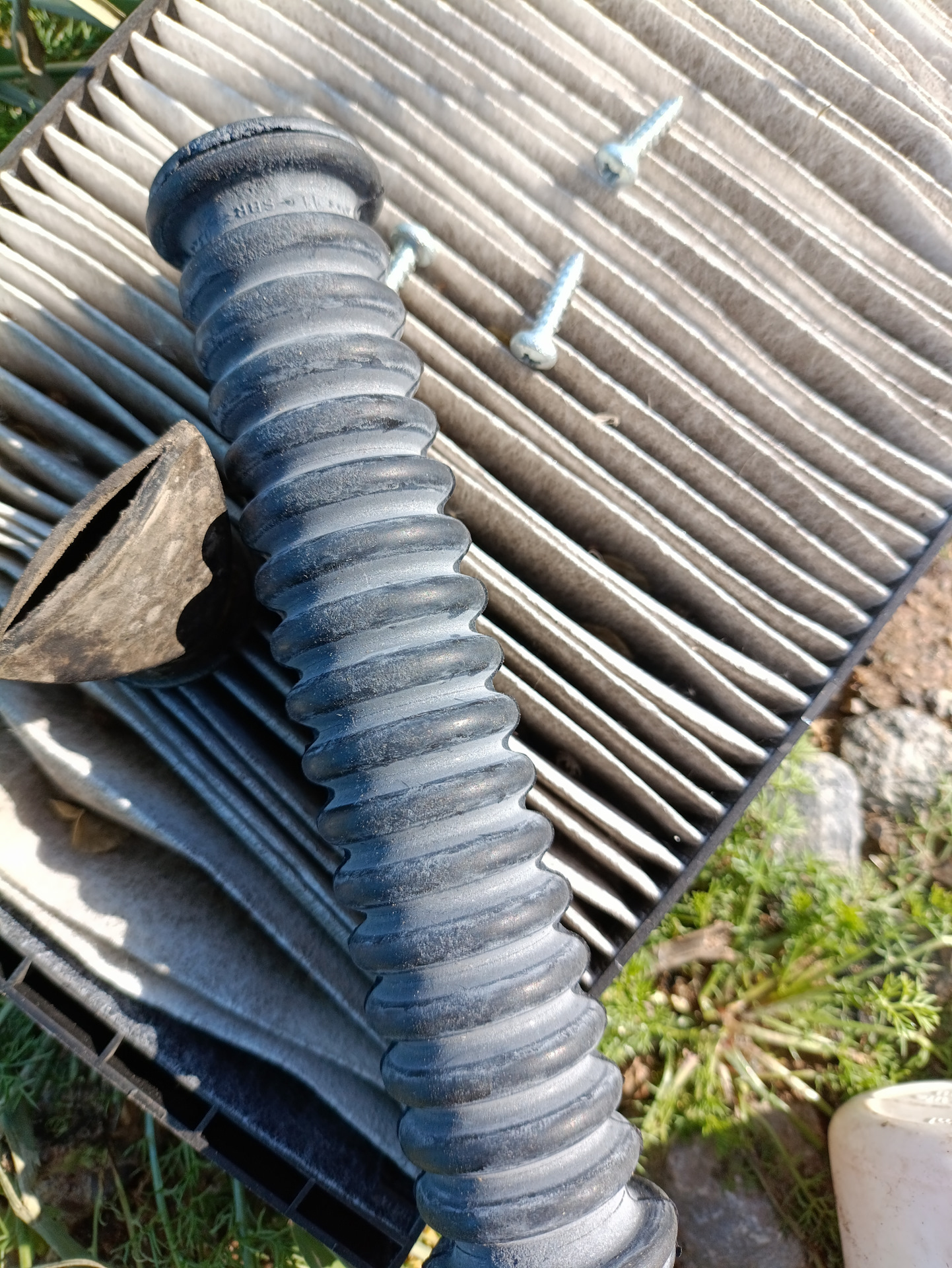

Ещё слив доработал, во избежание проблем,
тоже здесь подсмотрел. Гофра двери, разрезал пополам, чтобы палец залез прочищать ))). Ну и вторую половину отдам другу, тоже поставит
заводской слив был полон мусора. Не знаю зачем так заужать резину, гении инженеры ещё на Калине придумали))

Вопрос, а зачем эти патрубки "утеплять"?
У сапуна вроде как конденсата меньше, а большую не обдувает холодом на трассе зимой, остывает дольше двигатель
Мм, возможно
