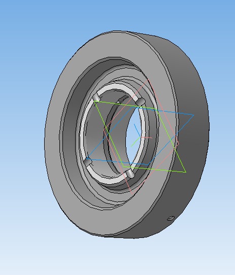

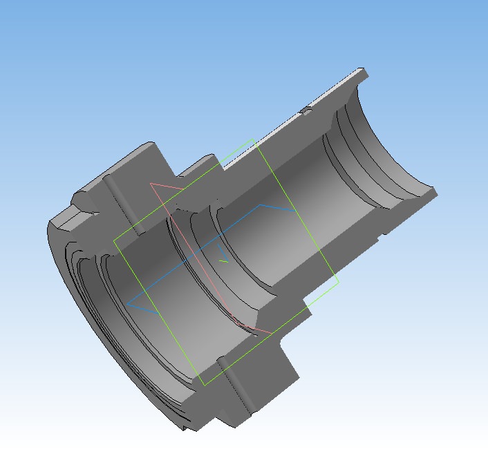

Мы решили заказать изготовление Кита самостоятельно, для начала на "большую" раздатку Pajero Sport NEW, L200NEW. Передаточное число — 2,692 (повышение на 35%).
В нашем городе Сургуте, у нас есть выход на две серьёзные организации, занимающиеся изготовлением запасных частей импортного нефтепромыслового оборудования в рамках программ импортозамещения. Занимаются они этим долго, более 15 лет, оборудование и оснастка позволяют делать многое. Ещё есть вариант разместить заказ у одного из партнёров в другом городе, ценник ими озвучен — не менее €500. Нас эта цена не устраивает, т.к. наша цель — сделать КИТ для себя.

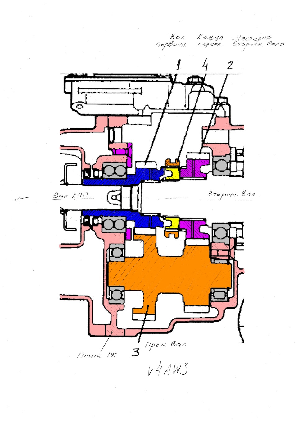

Один хороший человек (SNOOPER) предоставил КИТ для обмерки. Я его обмерил, пока предватительно.
На одном из заводов мы показали эти шестерни и договорились об изготовлении пробного комплекта. Для определения необходимой марки стали и способа термической обработки будет разрезана штатная шестерня (нашли такую от PIII).
После испытания пробного кита, можно будет для снижения цены запустить большую партию (уже на станках с ЧПУ), а для этого необходимо набрать желающих, для чего и написано столько текста :-)

Не касаясь технических проблем, нам, для контроля при изготовления шлицев первичного вала РК, очень нужна ответная деталь — выходной вал коробки передач (для пробного кита — от МКПП Pajero Sport NEW, L200NEW). Также нужна как калибр кольцо переключения передач в раздатке HI-LO или неисправная АКПП (но с неизношенными вышеперечисленными деталями).
Возможна покупка этих деталей за символическую плату, или за небольшую скидку на комплект в будущем.
Сроки озвучены такие — после предоставления образцов и чертежей — запуск пробного комплекта ( сентябрь 2015 года)
итак, для запуска партии нам срочно нужны:а) вал выходной автомата
б) вал выходной механикив) кольцо переключения передач
