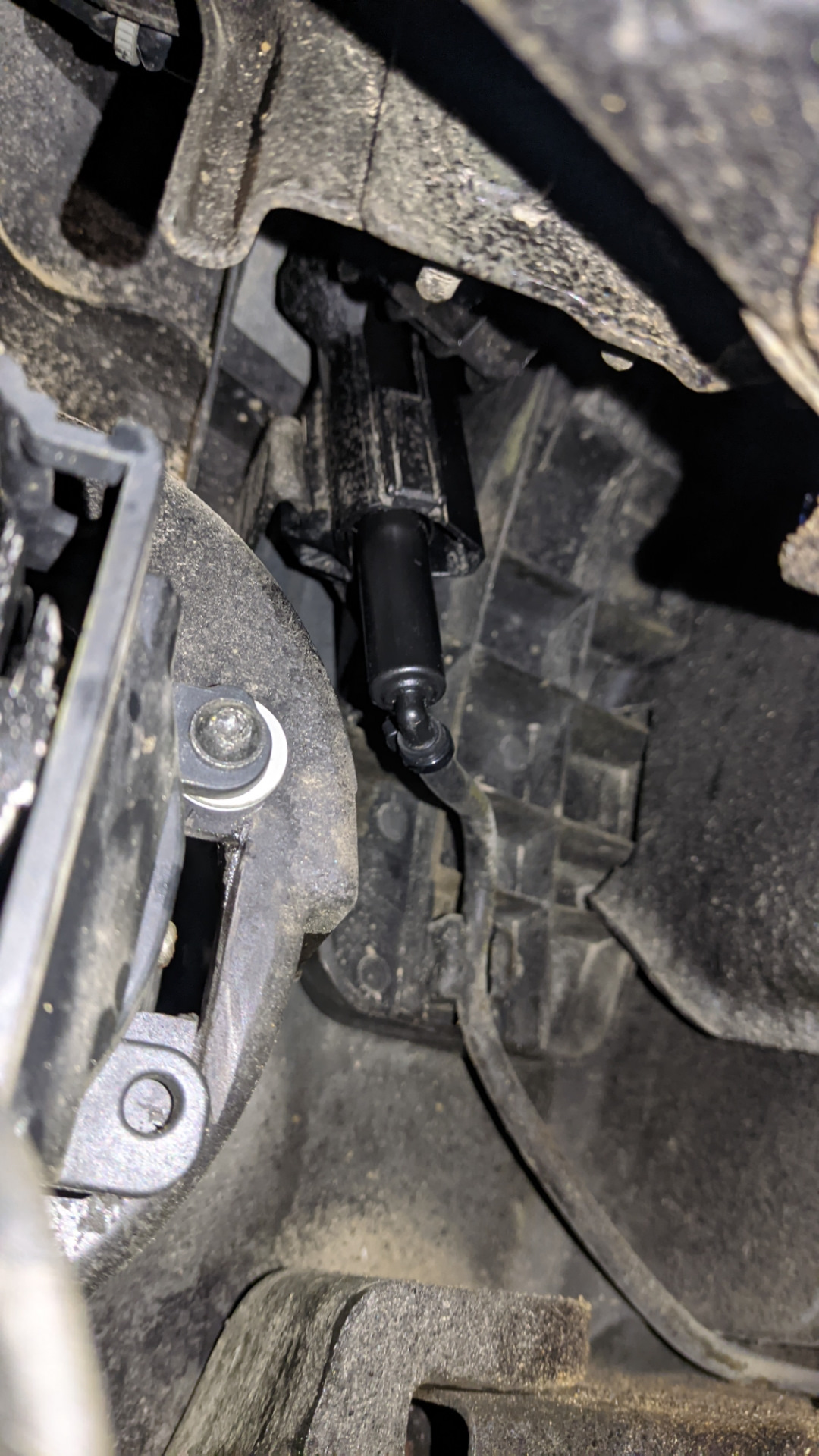

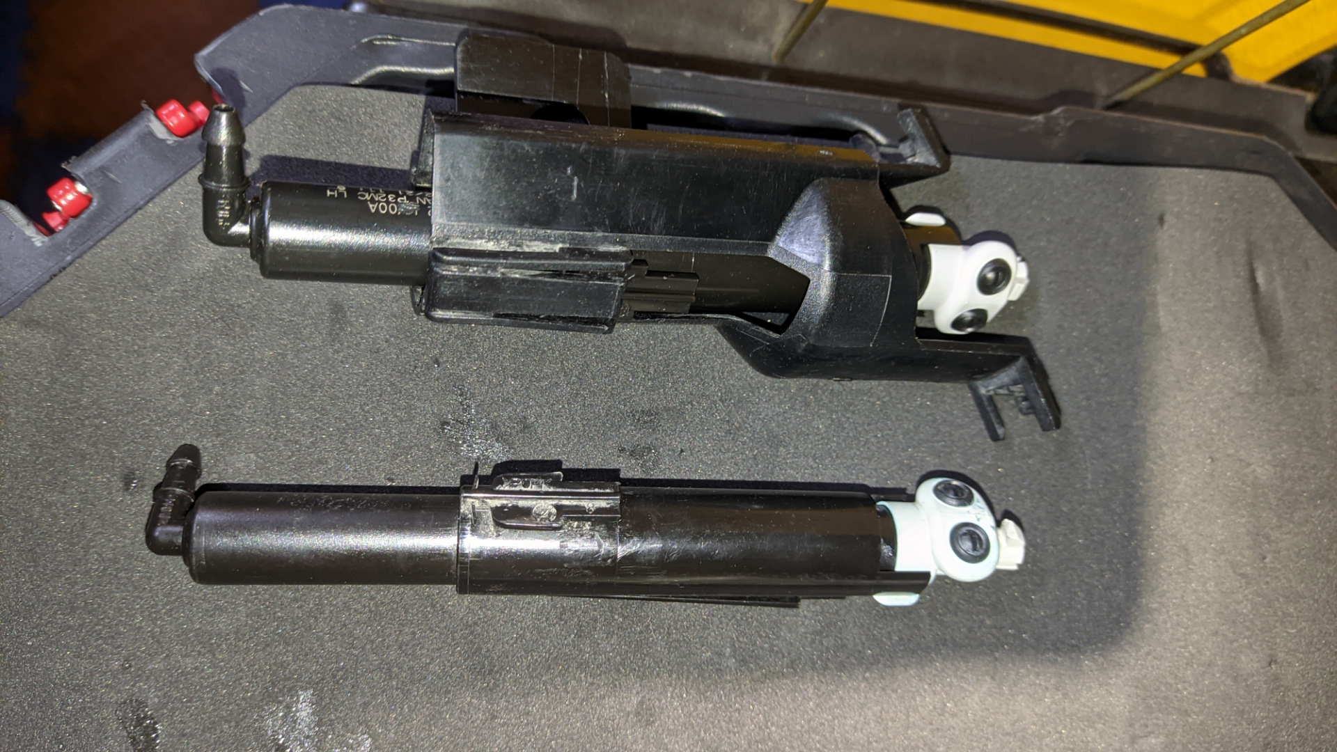

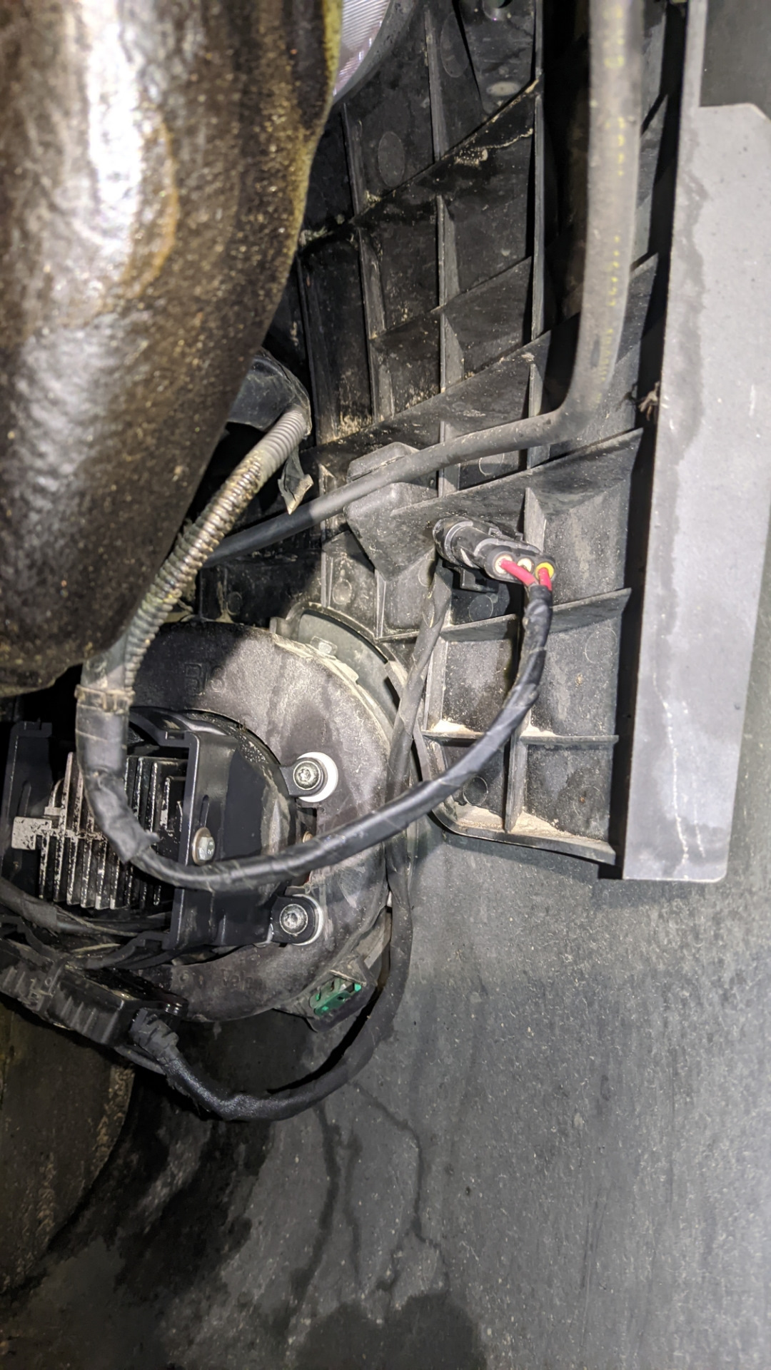

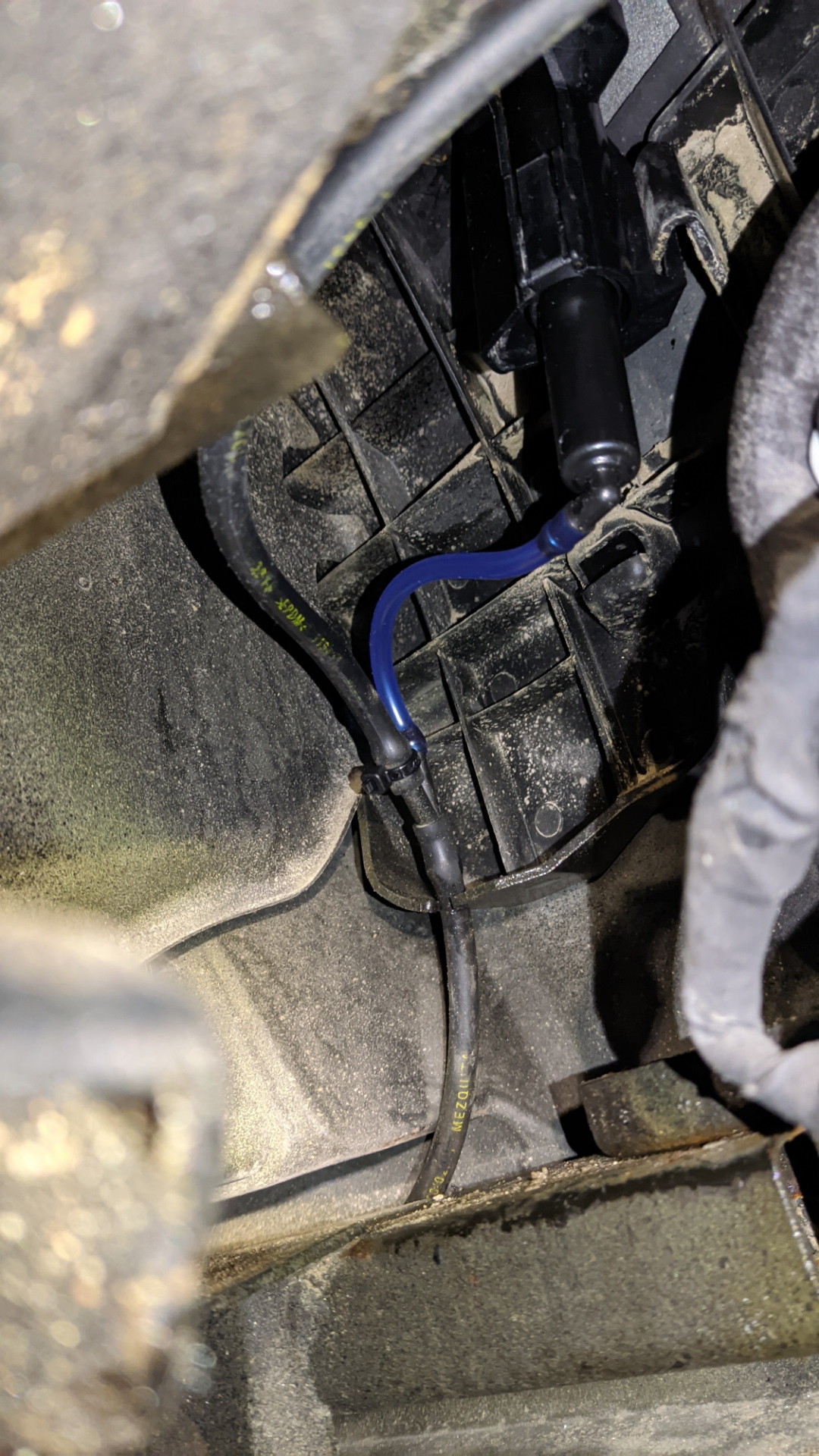

08.08.2026 заменил обе форсунки фароомывателя, т.к. одна из них (правая) стала течь, а левая при её применении опускалась не до конца внутрь бампера.

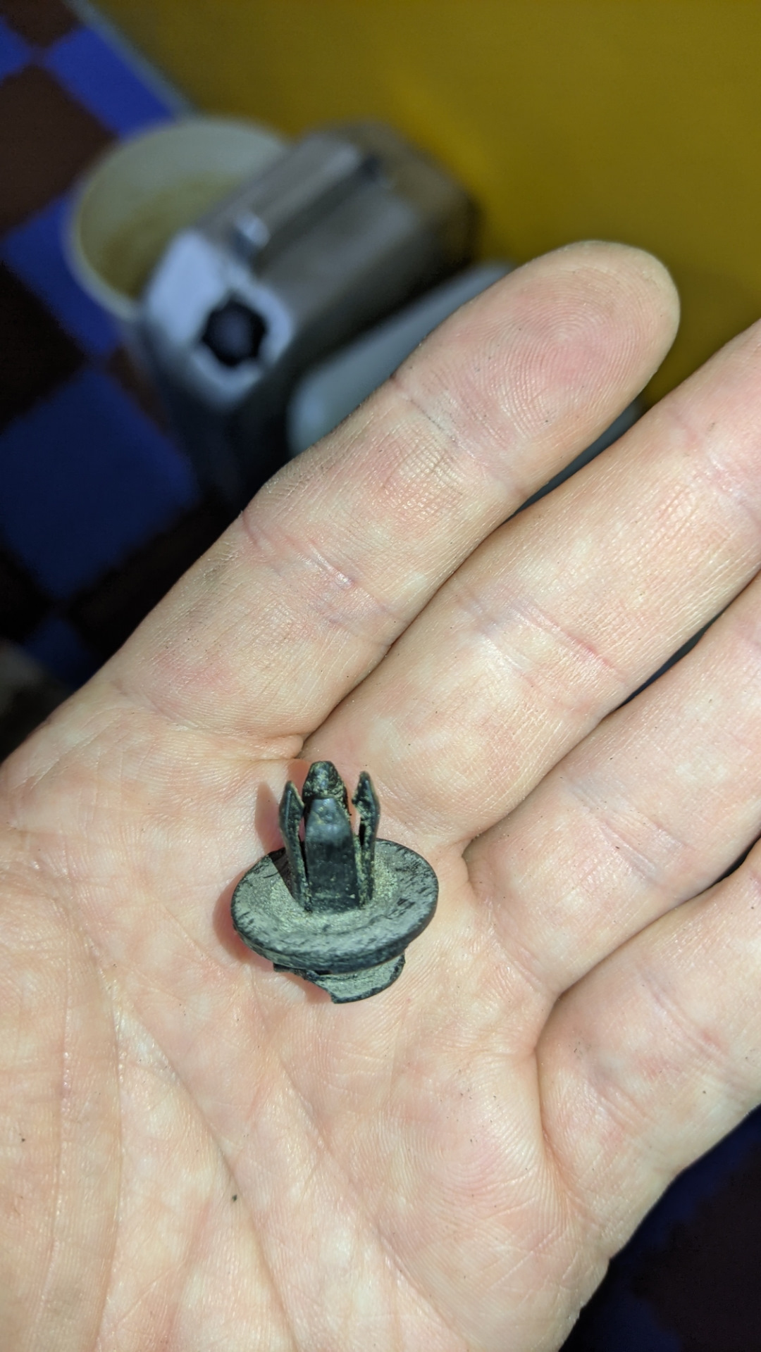

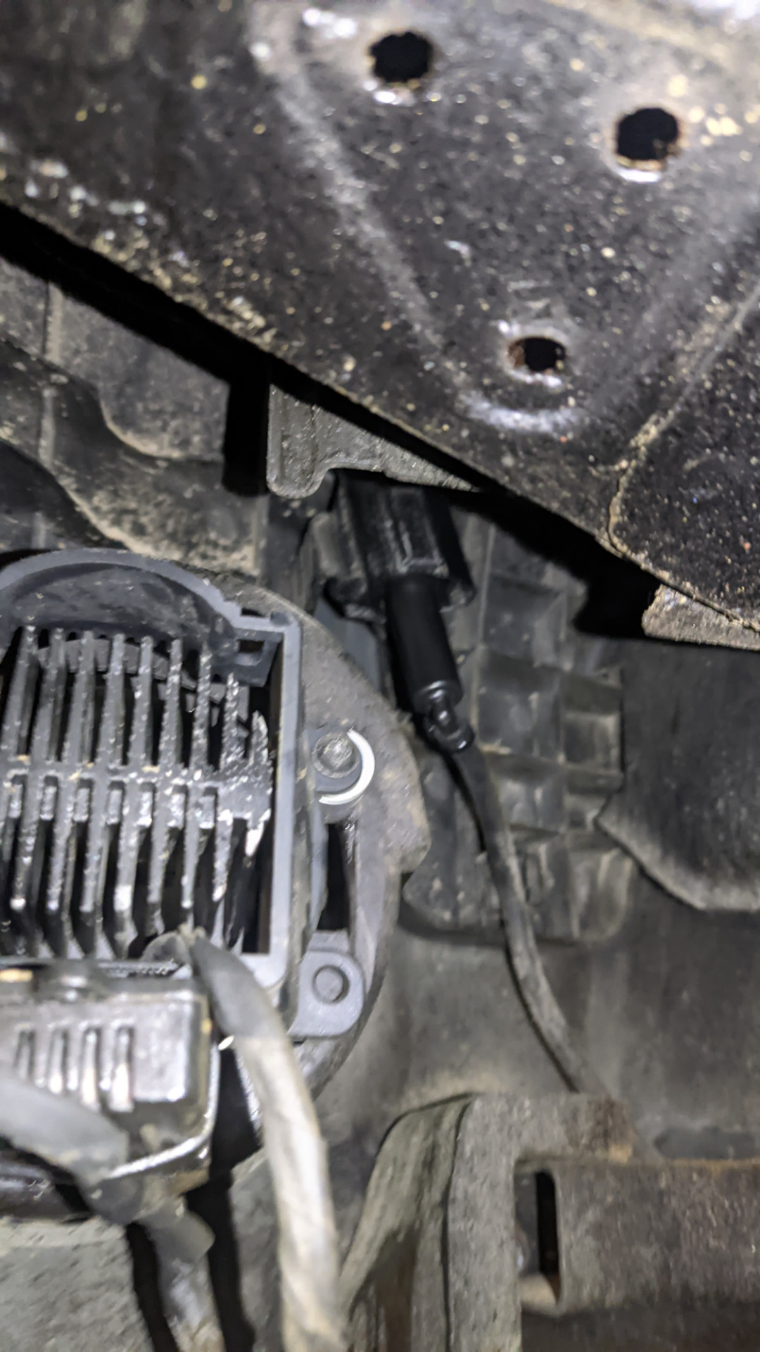

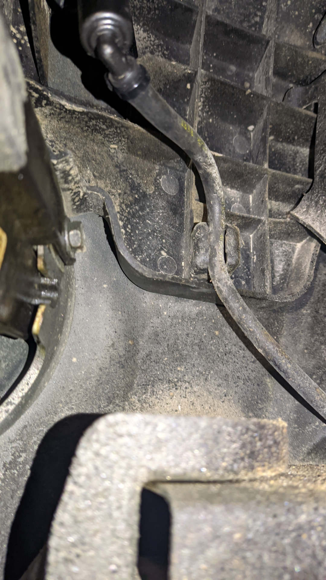

Снятие и установка форсунок не сложная, нужно снять переднее колесо, открутить брызговик, затем вытащить 4 пластиковые заклепки

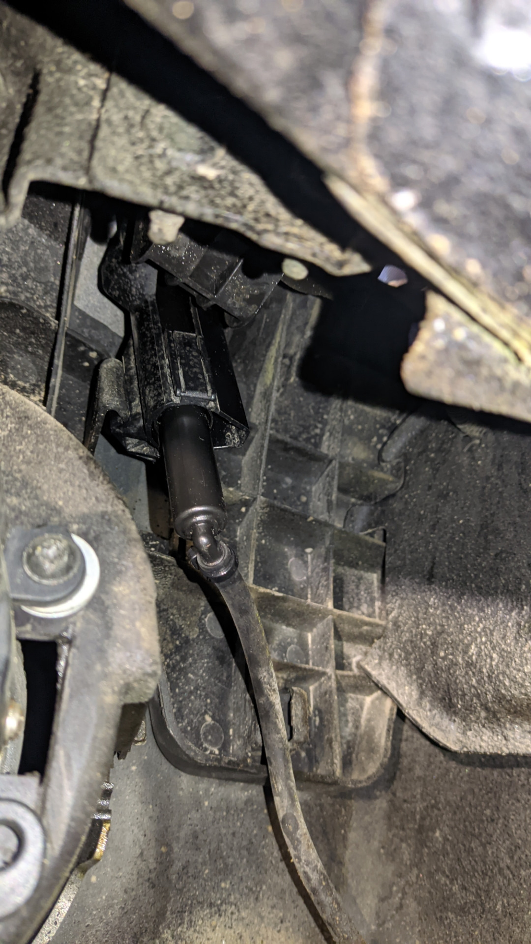

и открутить несколько саморезов. После этого снять пластиковый подкрылок и доступ к форсунке будет открыт.

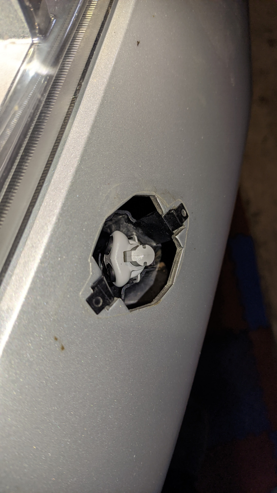

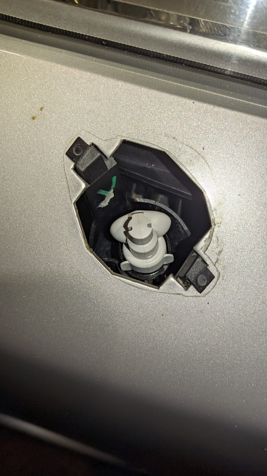

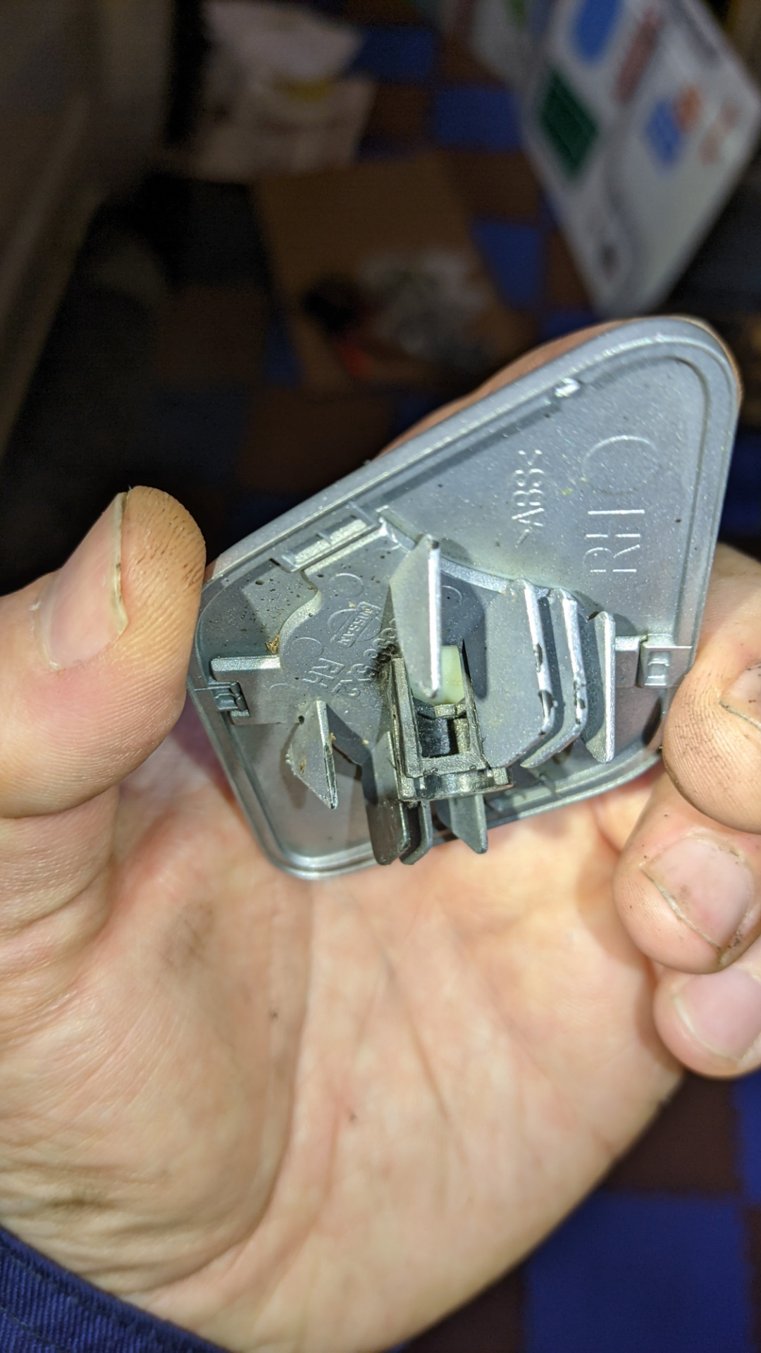

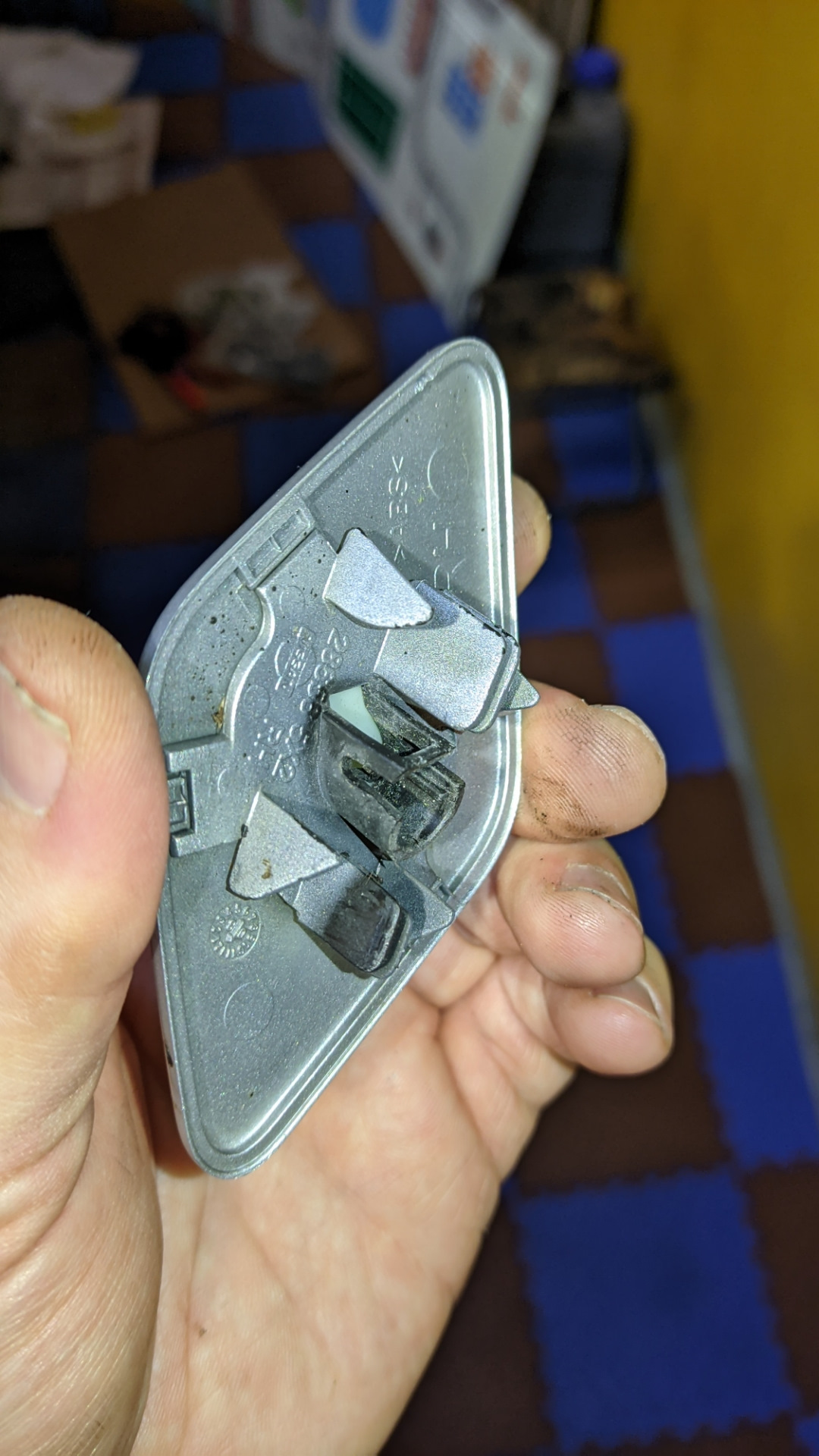

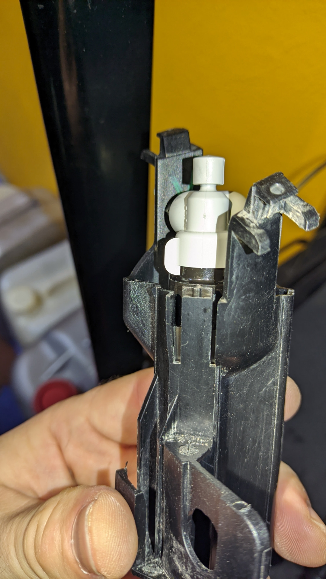

Для того, чтобы извлечь форсунку, сперва еë необходимо слегка потянув за заглушку вытянуть из того места, куда она убирается.

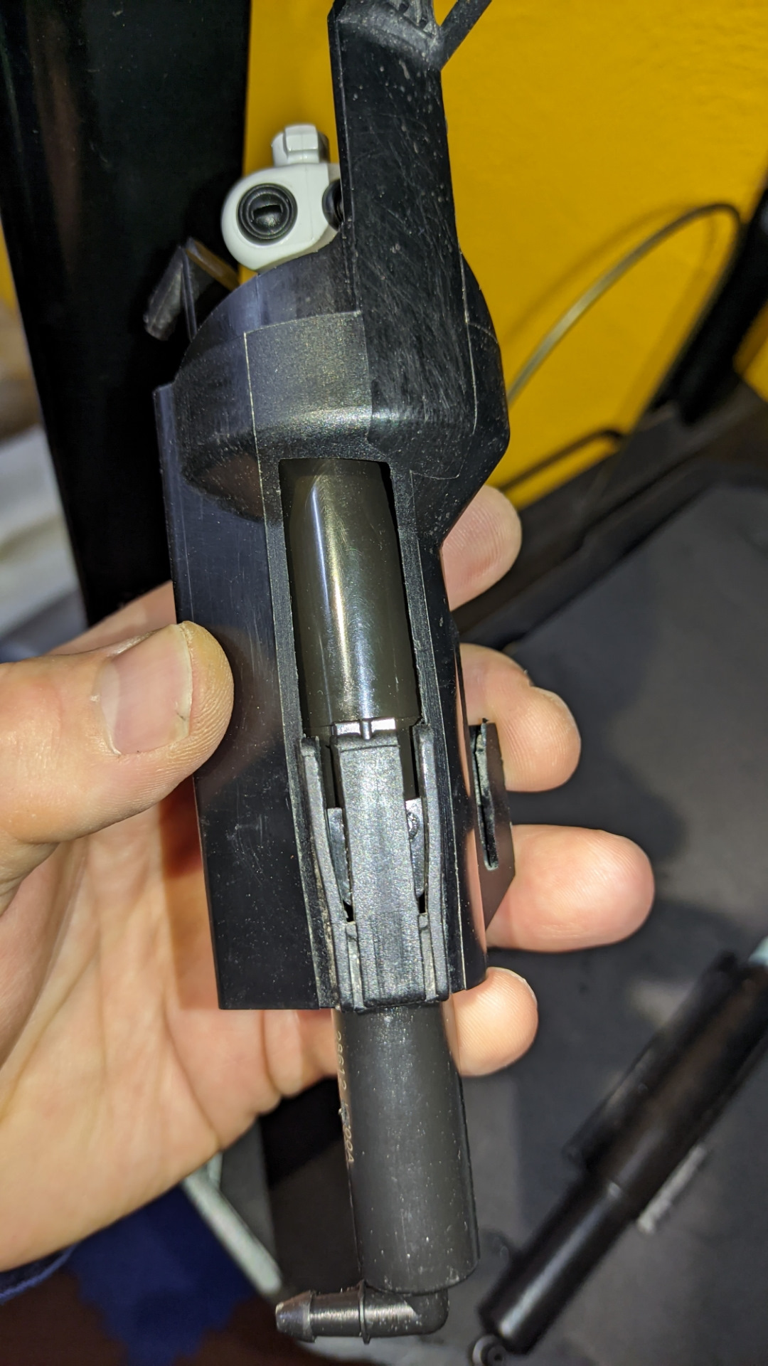

Осторожно снять саму заглушку, а затем поджав одно из креплений форсунки к бамперу, нажать вниз, чтобы её извлечь.
При этом сама форсунка находится в собственном креплении из которого еë также предстоит извлечь))
это тот ещё секас, особенно если ты этого раньше никогда не делал…
Как это сделать снял небольшое видео.

Форсунка от протечек лечатся WD, сам проверял
Посвяти каким образом процедура происходит? Замачивание)
Я старые пока не выбросил…
надо вытащить шток (типа она выехала) и туда слегка побрызгать (вдоль штока).
А долго таким образом ждать когда резинка внутри штока форсунки приобретет заводскую эластичность и перестанет пропускать стеклоомывающую жидкость)
у меня сразу помогло
У меня для этих целей есть мягчитель резины от ТОТЕК, попробую им, а там посмотрим)
