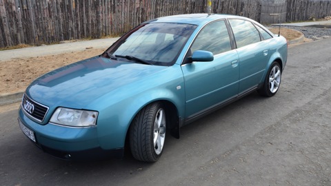

Всем привет! Многим владельцам колец известна проблема со светом фар, вот и я уже устал ездить интуитивно в потемках. Было решено провести чистку и полировку всей передней оптики.
Как снимать фары я думаю нет нужды описывать.
На первый взгляд может показаться, что фара в достойном состоянии, но при разборке оказывается, что это не так. Разбирается фара не сложно.

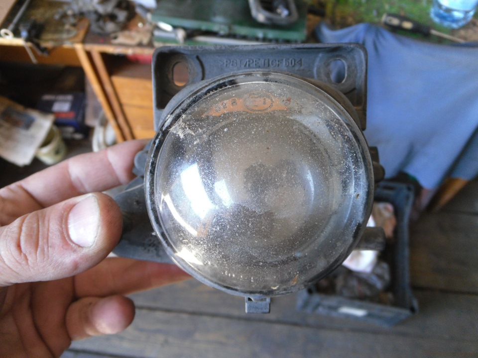

До противотуманок руки тоже добрались т.к. они уже давно светили не ярче габаритных огней.
Делаем как и с основными фарами.
Стекло корпуса полернул 240,320, 800, 1000, 2000 + полероль.
