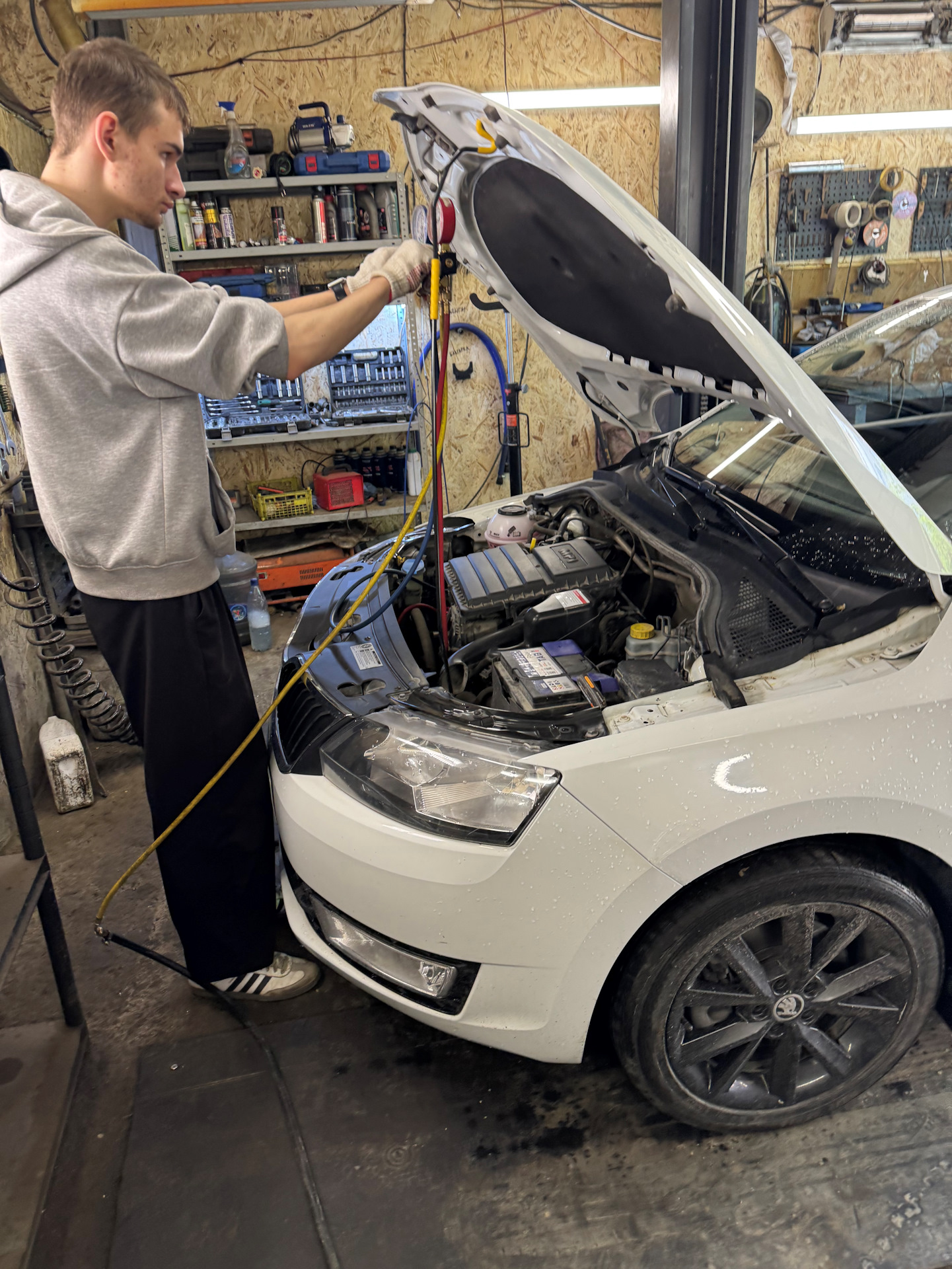

При покупке авто кондиционер холодил как положено. К следующему лету ситуация резко изменилась. Система была герметичной, но практически пустой. Залили с краской, буду наблюдать.

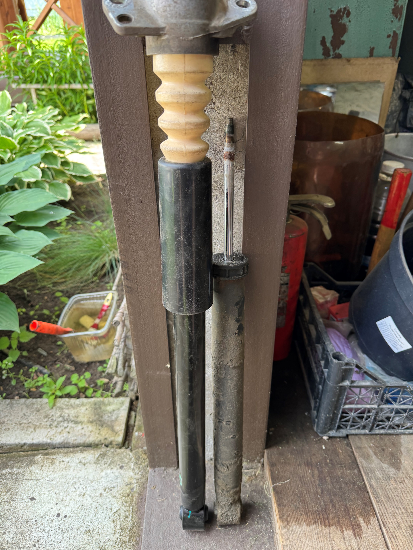

Задние амортизаторы и отбойники крафт и зеккерт с озона

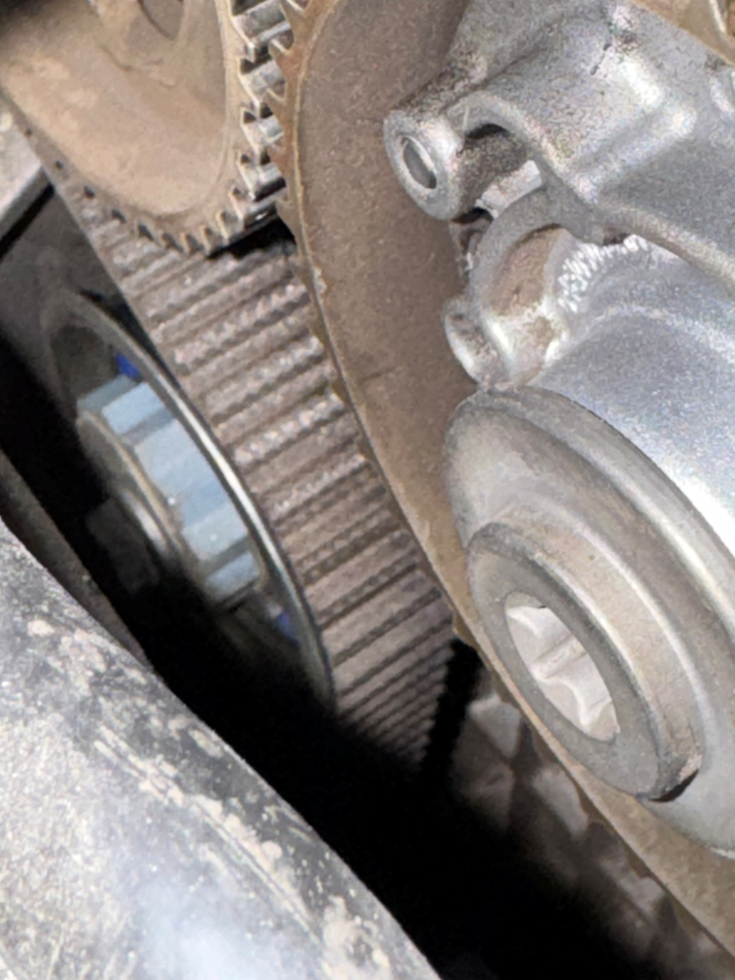

Сейчас на пробеге 148к подошла помпа. Хвостик прокладки выбило наружу
Снимал кожух ремня помпы, внутри только небольшое количество пыли от ремня, по валу не течет. Купил сразу же помпу Dolz. Буду менять, тк есть опасения, что при натяжке ремня она может побежать.

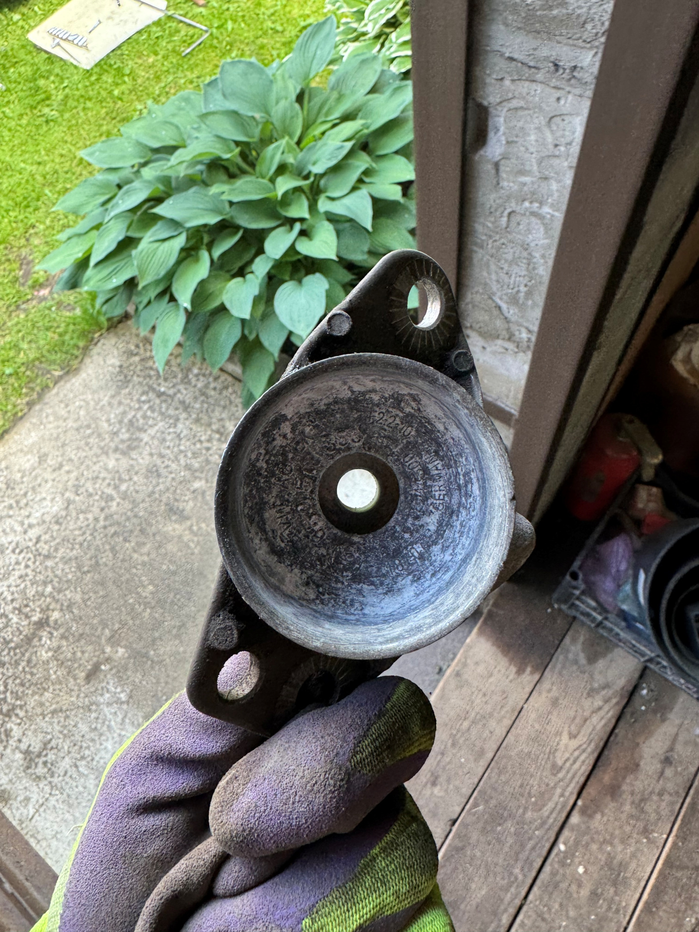

Из не сделанного остались только сломанная кнопка мультируля (не барабанчик-крутилка), ролик и приводной ремень, помпа и решение вопроса с дребезгом в дверях и скрипом стеклоподъемников.
