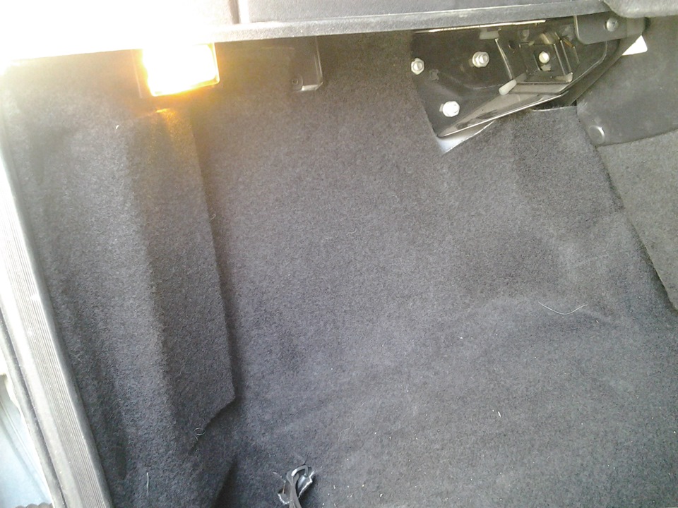

Просто супер, что за компрессор и какой объем ресивера тоже так хочу, а то все ставят на пол багажника никакой эстетики, а у тебя прям как с завода никокого колхоза просто отлично:)
ага) только вопрос как подкачивать колесья с того места))
ну тады можно и на каждое колесо свой отдельный компрессор)) рацуха такая в данном случае — вывести из ресивера быстросъем на кузов, но это его сверлить придется. у меня компрессор под капотом — и на блокировки и с быстросъемным разъемом позволяет пружиной подкачивать все четыре колеса. единственное — с катунью это тоска, думаю как накроется заменить на более производительный беркут

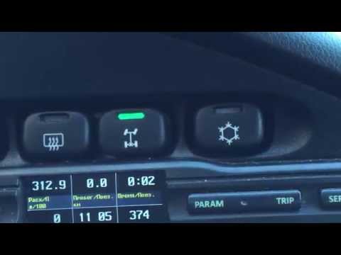

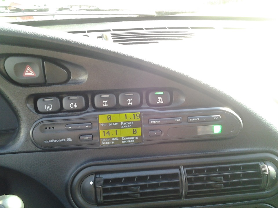

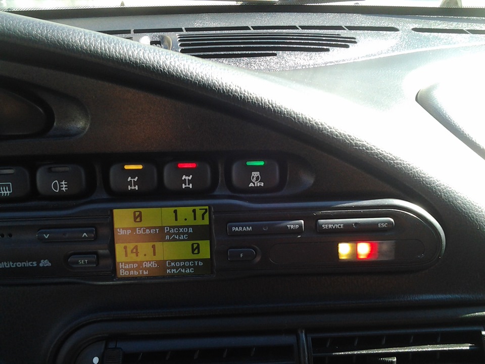

У меня блокировка только задняя, и очень вовремя приобрел программируемый микроконтроллер. Чтоб не плодить лишние кнопки — сделал так
Интересное решение. Как подключено, схема?
Схема как таковой нет, все заведено на микроконтроллер, а для него написана программа. Тут более подробно описывал www.drive2.ru/l/5923670/
Прочитал, но мне проще из шнивы напильником майбах сделать, чем паяльник в руки взять:-)
Ну паяльник мне тоже не пригодился)) лишь мышка с клавиатурой, а с этим я дружу)))

О, интересненько, откуда кнопочки?)
не от тебя ли случайно? Если твои, то еще заказик есть)
именно таких я не делал, поэтому и спрашиваю)
Тогда заводские. была у меня ссылка где делают(на грузовые и автобусы) комп чистил и потерял, а опять найти не смог(
Возможно, спасибо)
Шо за кнопочки такие?))
Пневмоблокировки для превращения авто в танк:-)
А где такое чудо взять ?) Дивные больно)
www.chevy-niva.ru/viewtopic.php?t=55072
Я думал индикацию можно отдельно взять)
Жаль, но все равно спасибо)
А зачем индикация без блокировок=-O, для красоты можно просто кнопки заказать

последнее фото прям как с моей установки усилителей
Катунь, ресивер только для блокировок
Ну это самое то что надо:) спасибо
Для подкачки можно и отдельный компрессор:)
