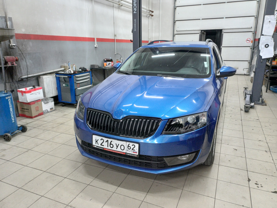

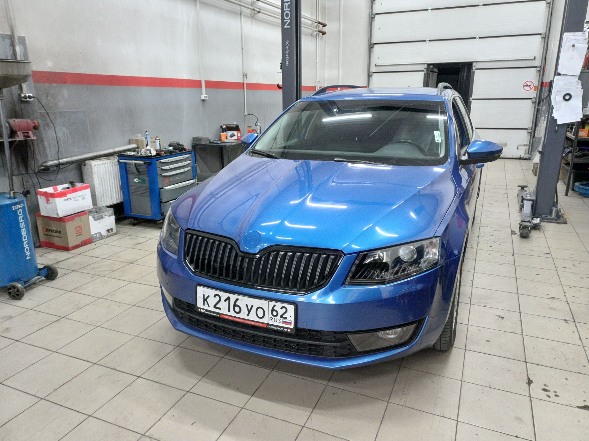

Почти 2 недели ожидания и вот готово
Отпескоструены, очищены, закрыты герметиком по торцам и в зоне пескоструя и покрашены — капот, передние крылья, пороги, задние арки
Пока ждал машину, внес немного новшеств так сказать

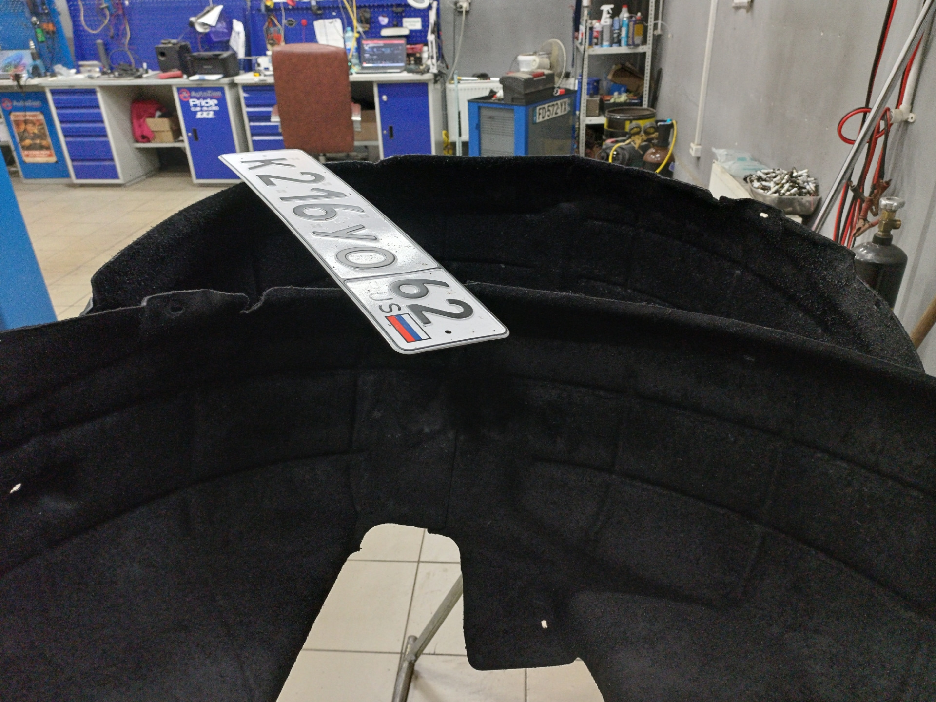

Покрыл задние подкрылки жидкой резиной и жидким подкрылками, для предания жёсткости и уменьшения впитывания воды

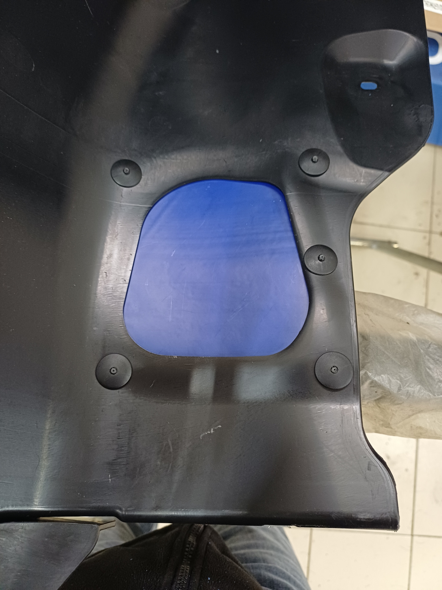

Передние купил новые, ибо были с трещинами

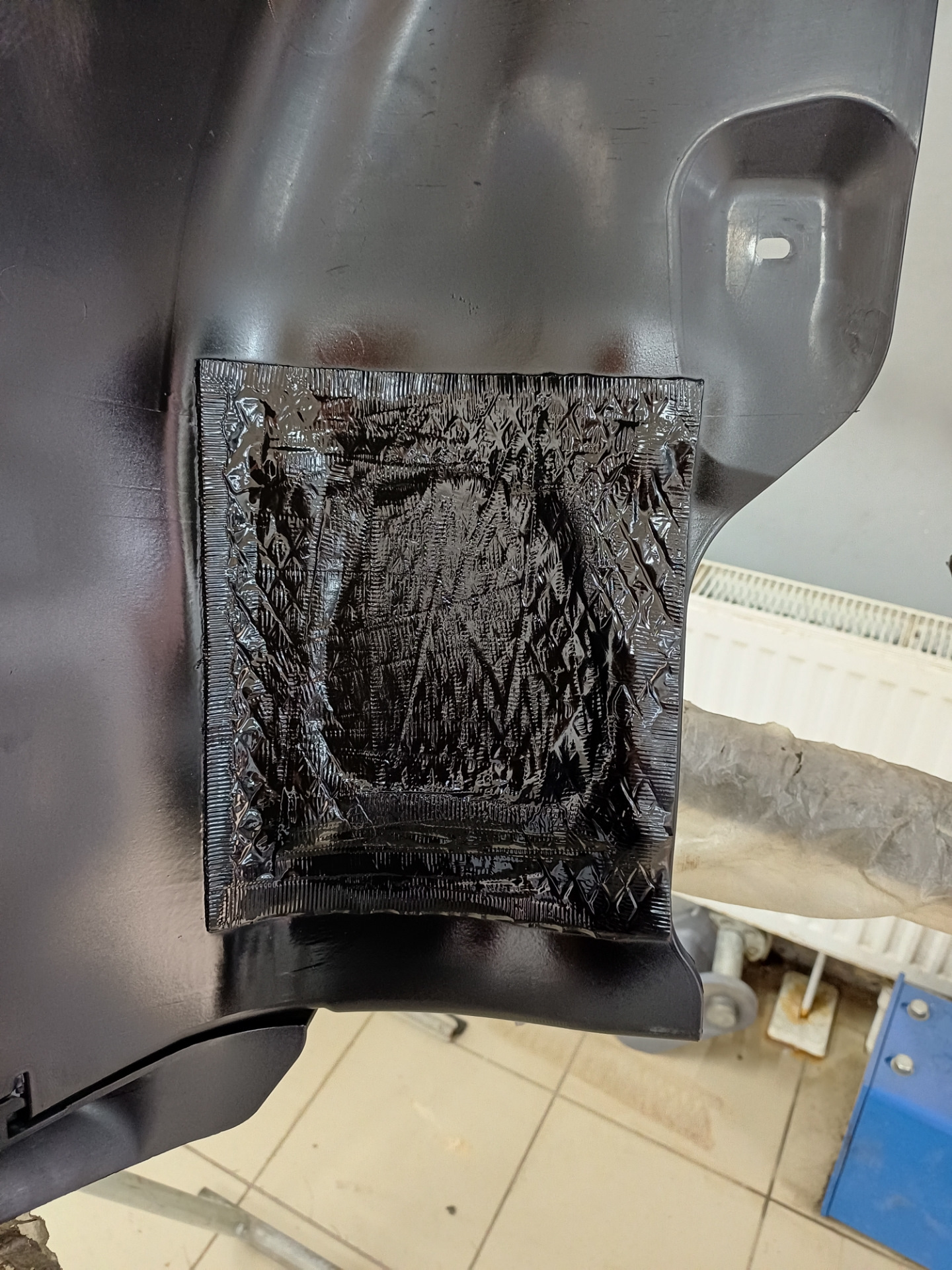

Почему то все новые подкрылки слева идут теперь с отверстием под МКПП
Пришлось заделать )
В этом нам помогла канистра, заклепки БМВ и вибра
Ну как то так
Зато грязь не летит

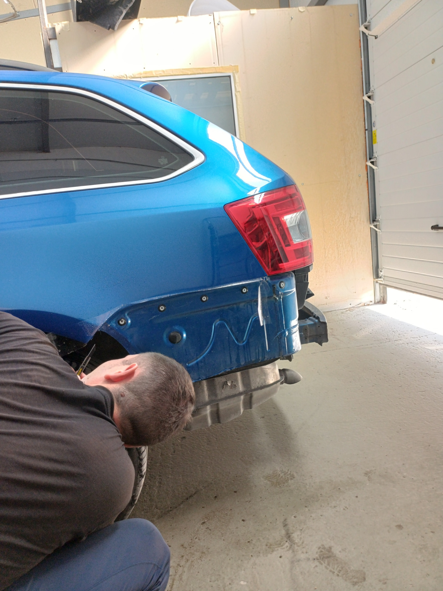

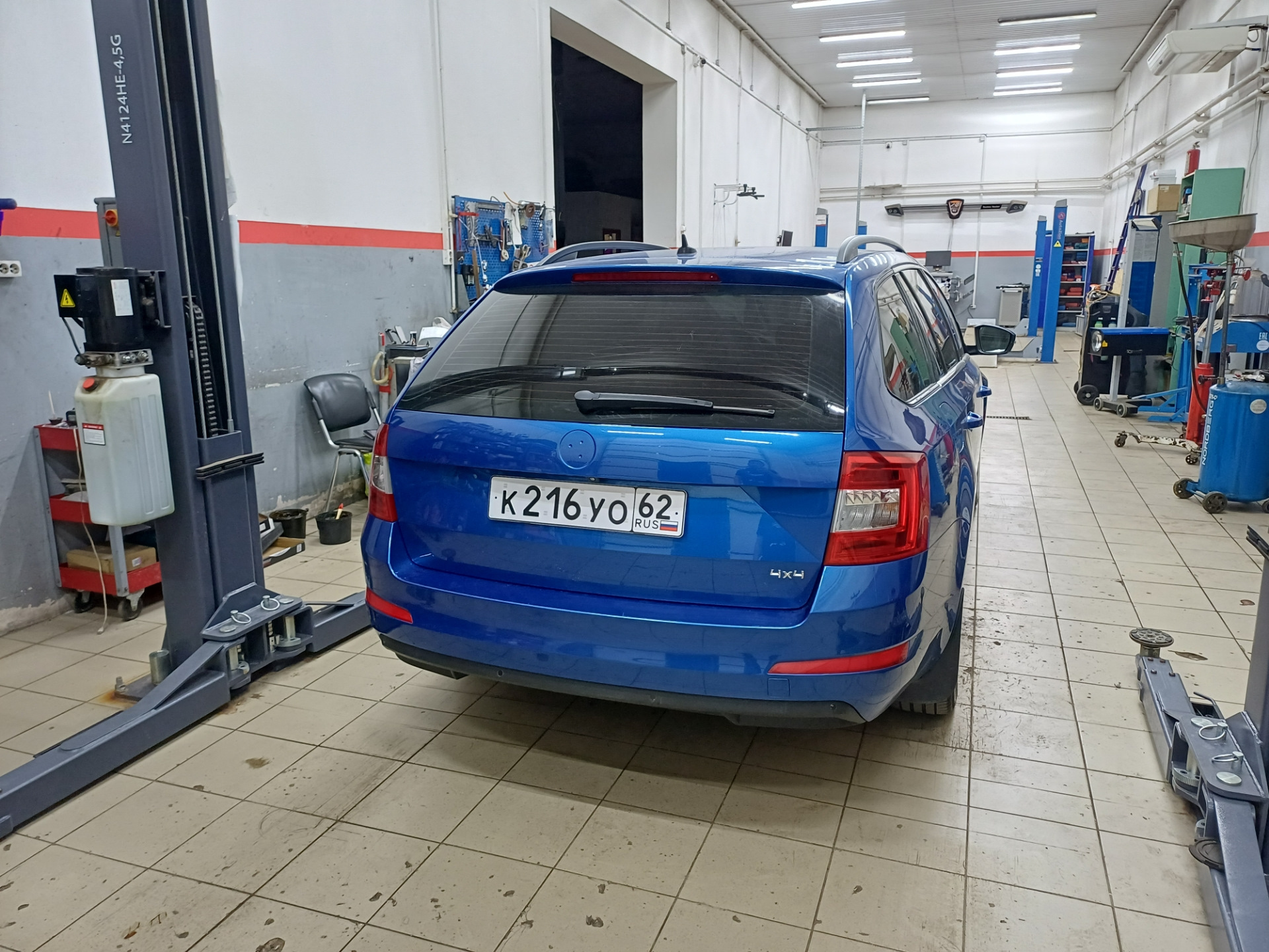

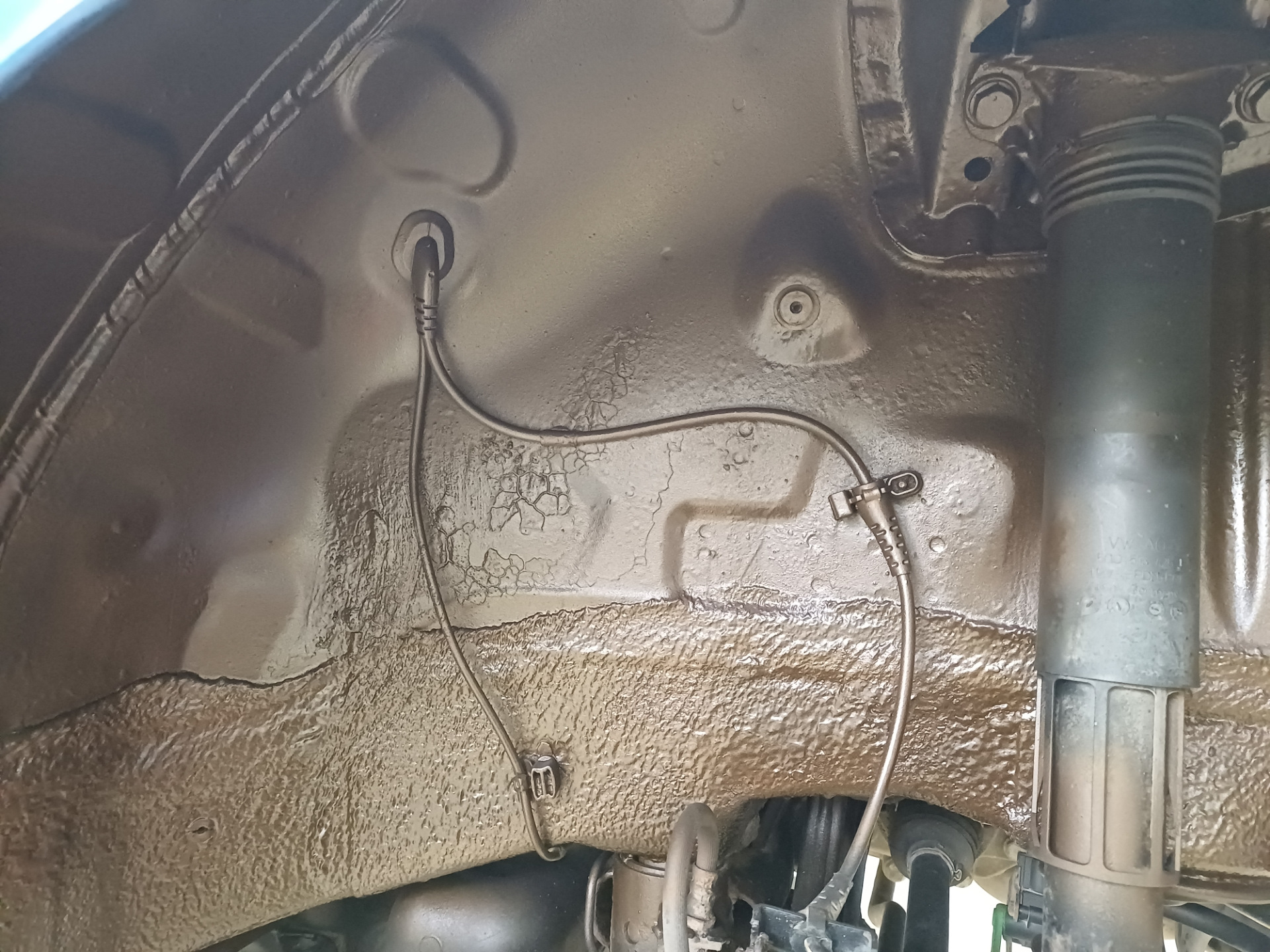

Забрал и сразу заклеил задние крылья, чтоб бампер не тер

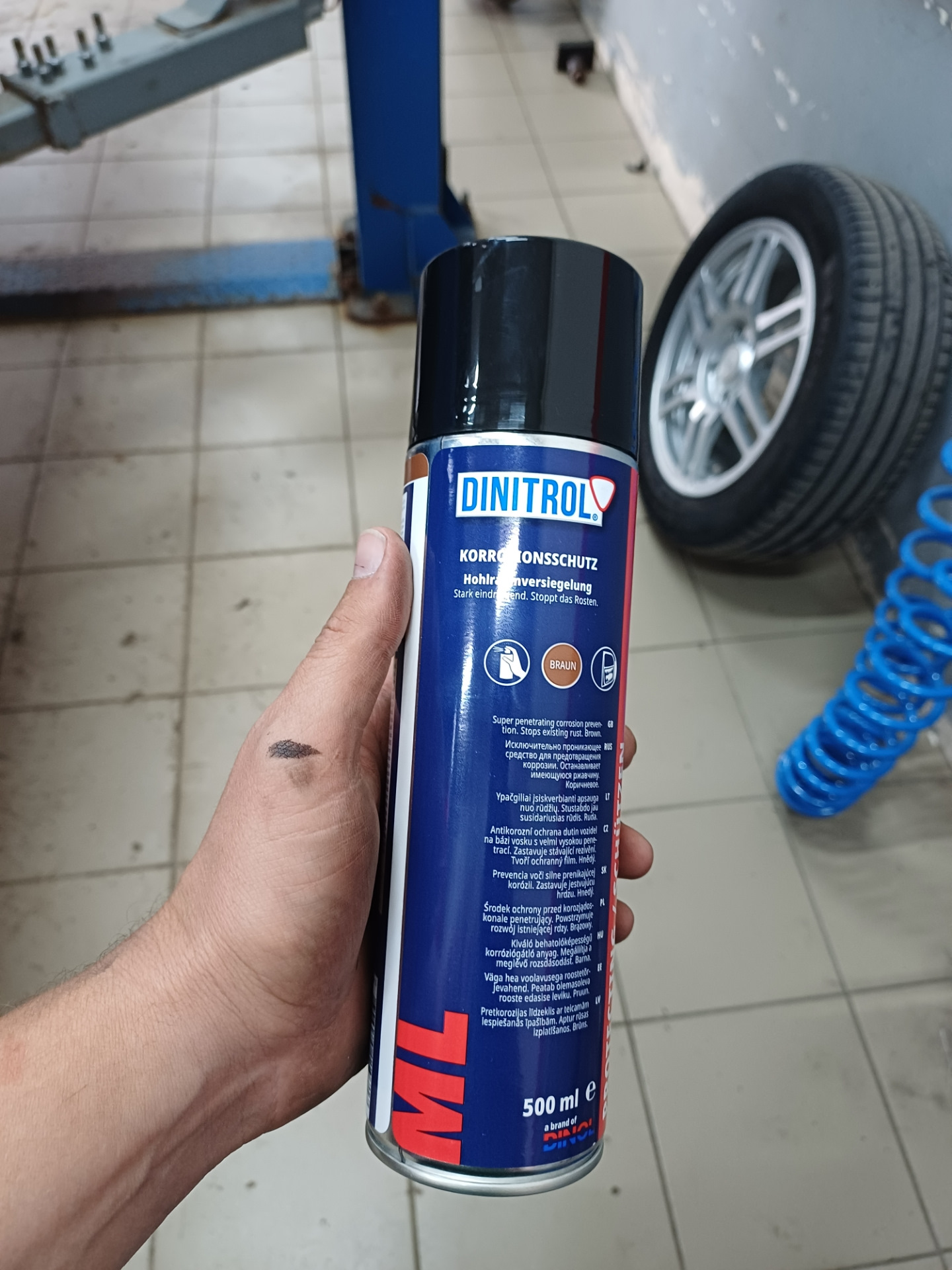

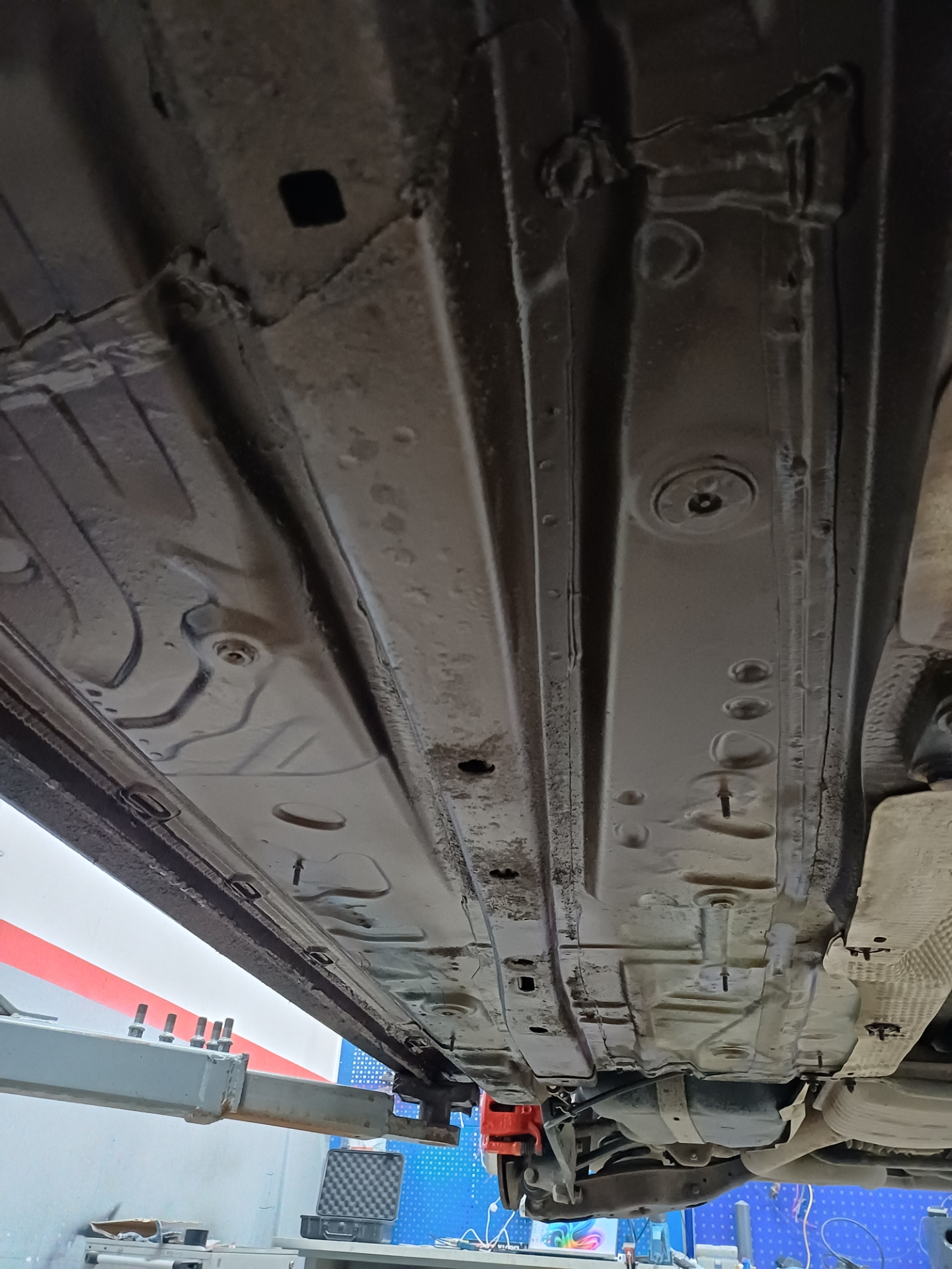

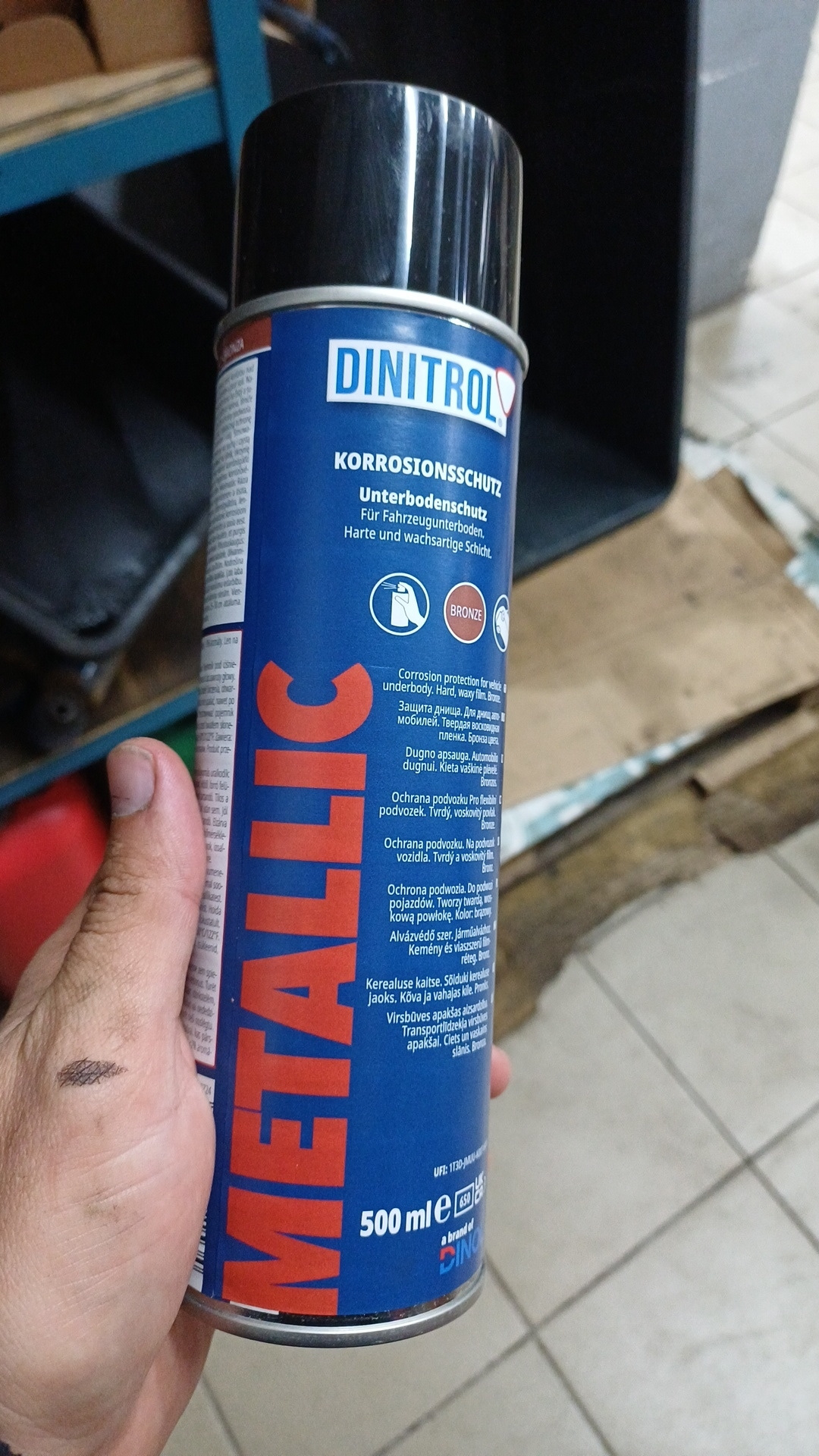

Помыл днище, арки и бахнул антикор
Первый слой
Второй слой
Поверхность жирная, но грязь не липнет
И арки

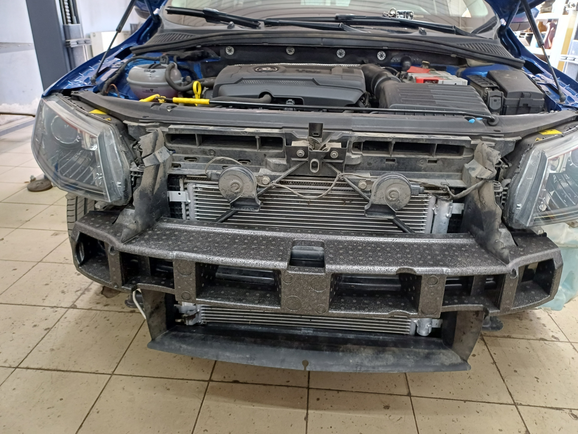

Поставил новую пенку, старую кто то пытался есть
Ну и собрал все назад
Пока будем ездить так
