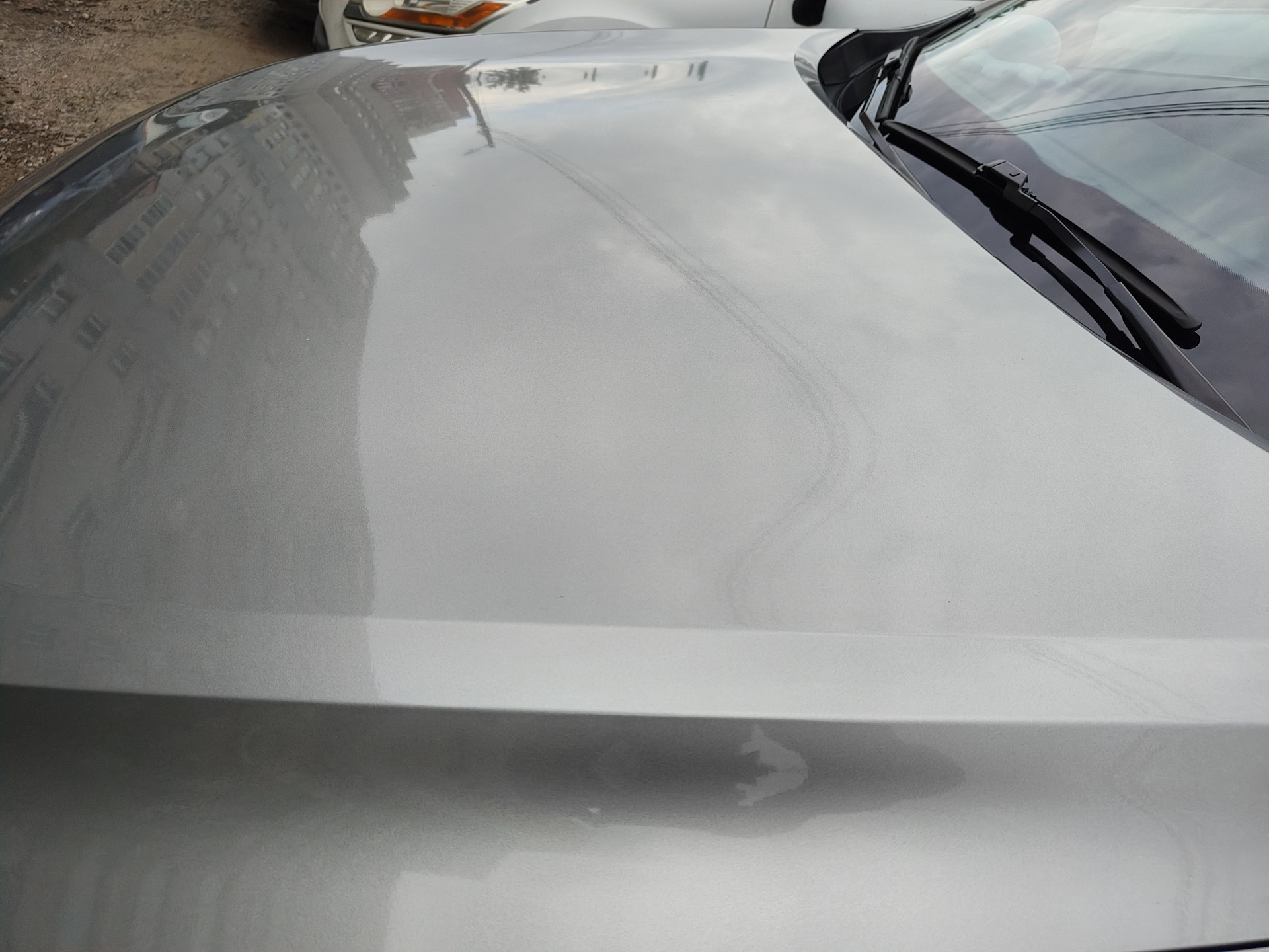

У меня на капоте нанесена пленка с салона, ей по сути дела уже 6 лет.
Со временем, она зацарапалась, куда тут деваться и вот с прошлой зимы у меня в голове зрел план по ее полировке. Но на даче летом времени на это не нашлось, а зима всё ближе.
И совсем недавно заметил на углу капота следы, как три полосы от когтей человечих ну или типа того, которые прямо бросаются мне в глаза.

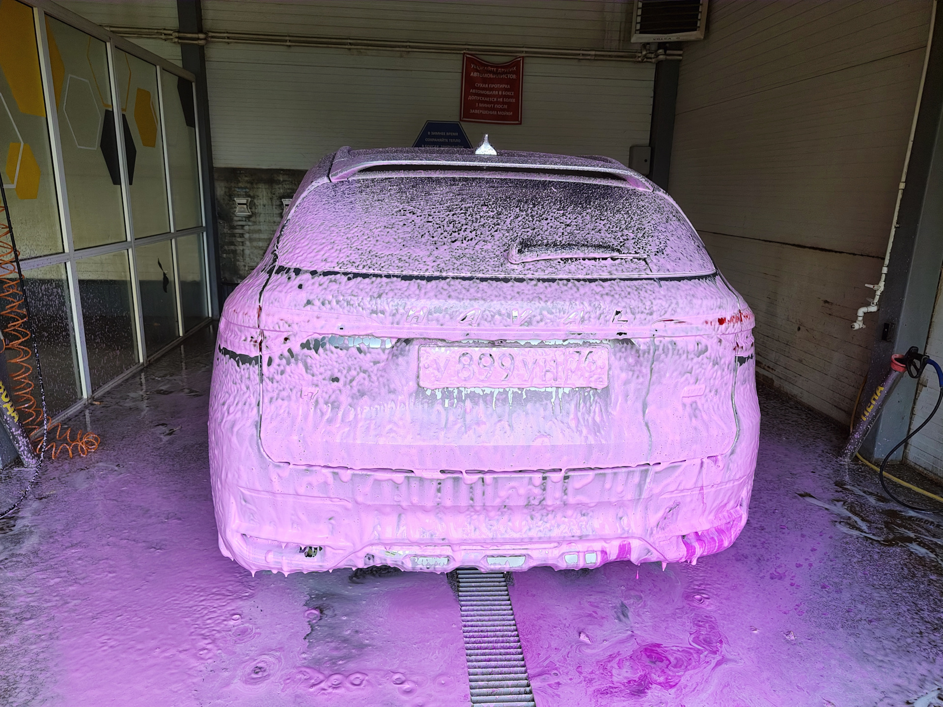

В итоге плюнул и в субботу, пока жена не работе, поехал на самомоку.

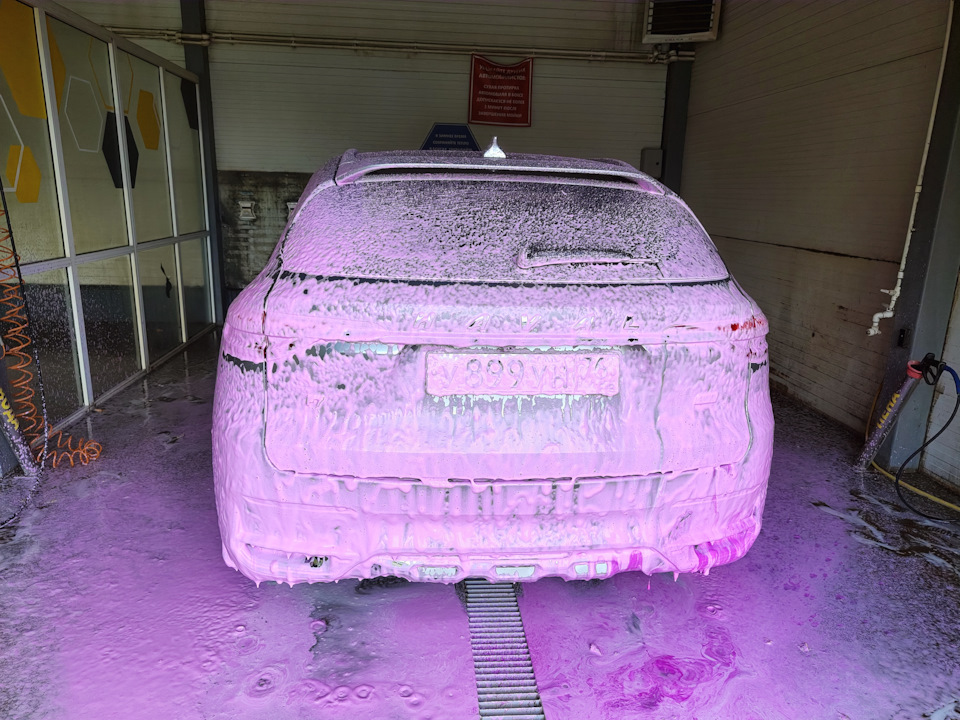

Модная розовая пена, но нуда уж деваться.
Но этого перед полировкой определенно мало.

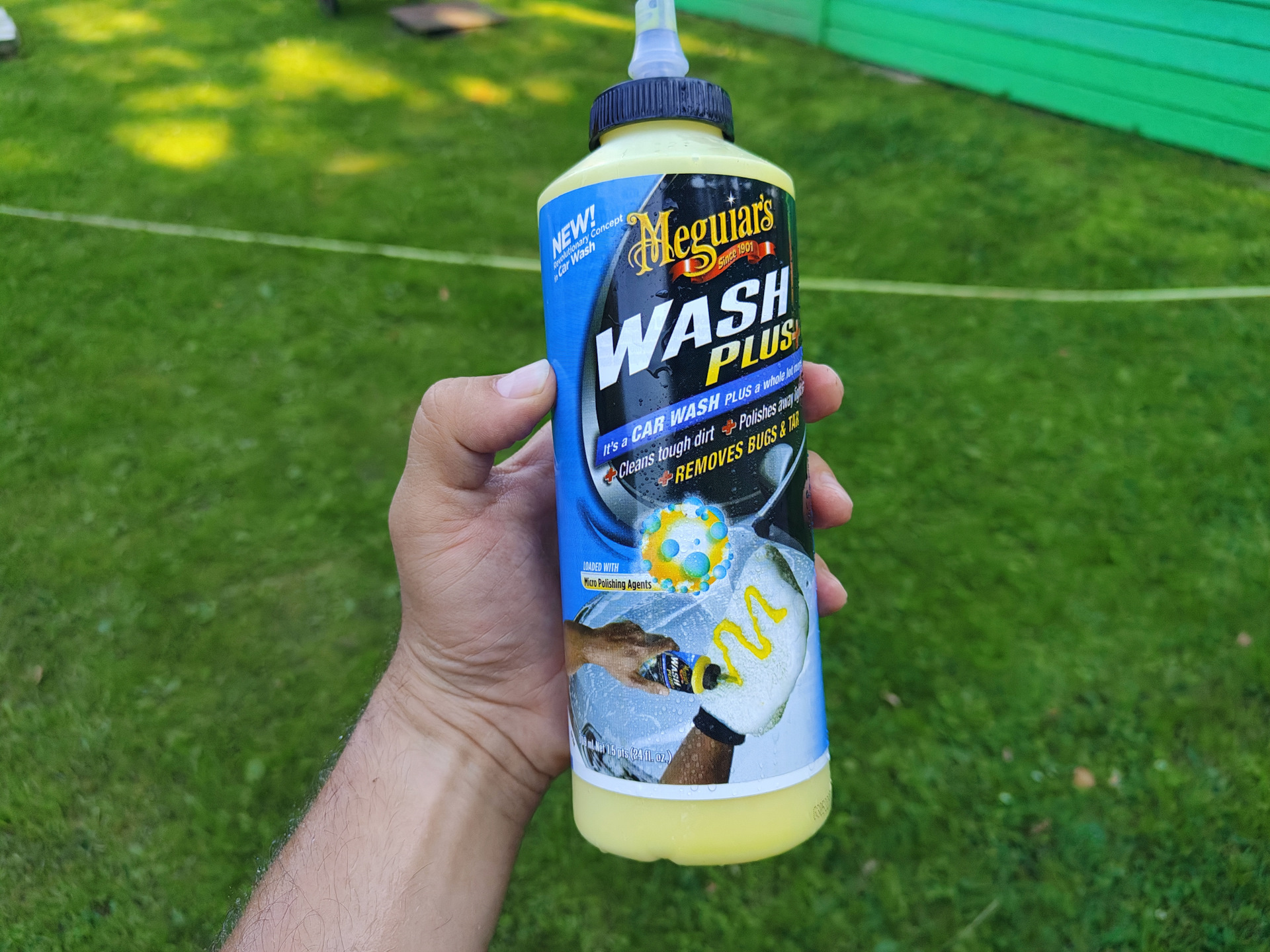

Поэтому сразу на мойке, беру губку и Meguiar's Wash Plus+
И уже губкой с этим шампунем, как следует промываю капот.
Он убирает всю органику и защитные покрытия.

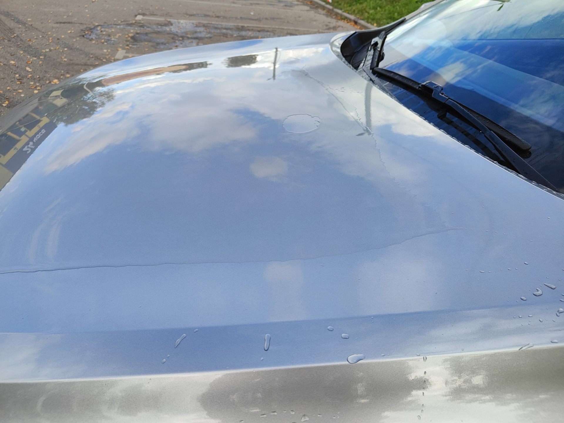

Так что, после мойки, вода стекает ровной шторой с капота

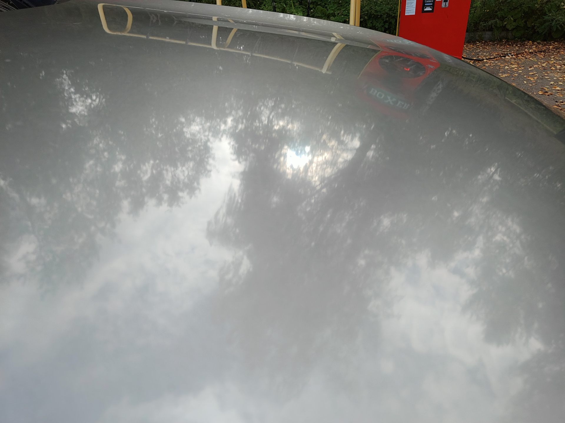

Так то уже лучше, но всё равно мало.

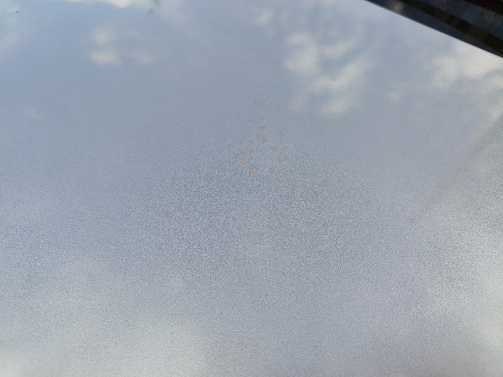

Да и есть уже въевшиеся загрязнения, даже не знаю, что это такое, но местами пятна на пленке. Их не берет даже Wash Plus+
Обидненько.
Притом я их пытался отмыть и сам на даже, не получилось.
Сама пленка, не такая глянцевая, как хочется
Шесть лет, никуда не денешься. Вообще можно уже и переклеить, но есть опасность, что плёнка снимется вместе с лаком. Поэтому, пока попробую полирнуть.

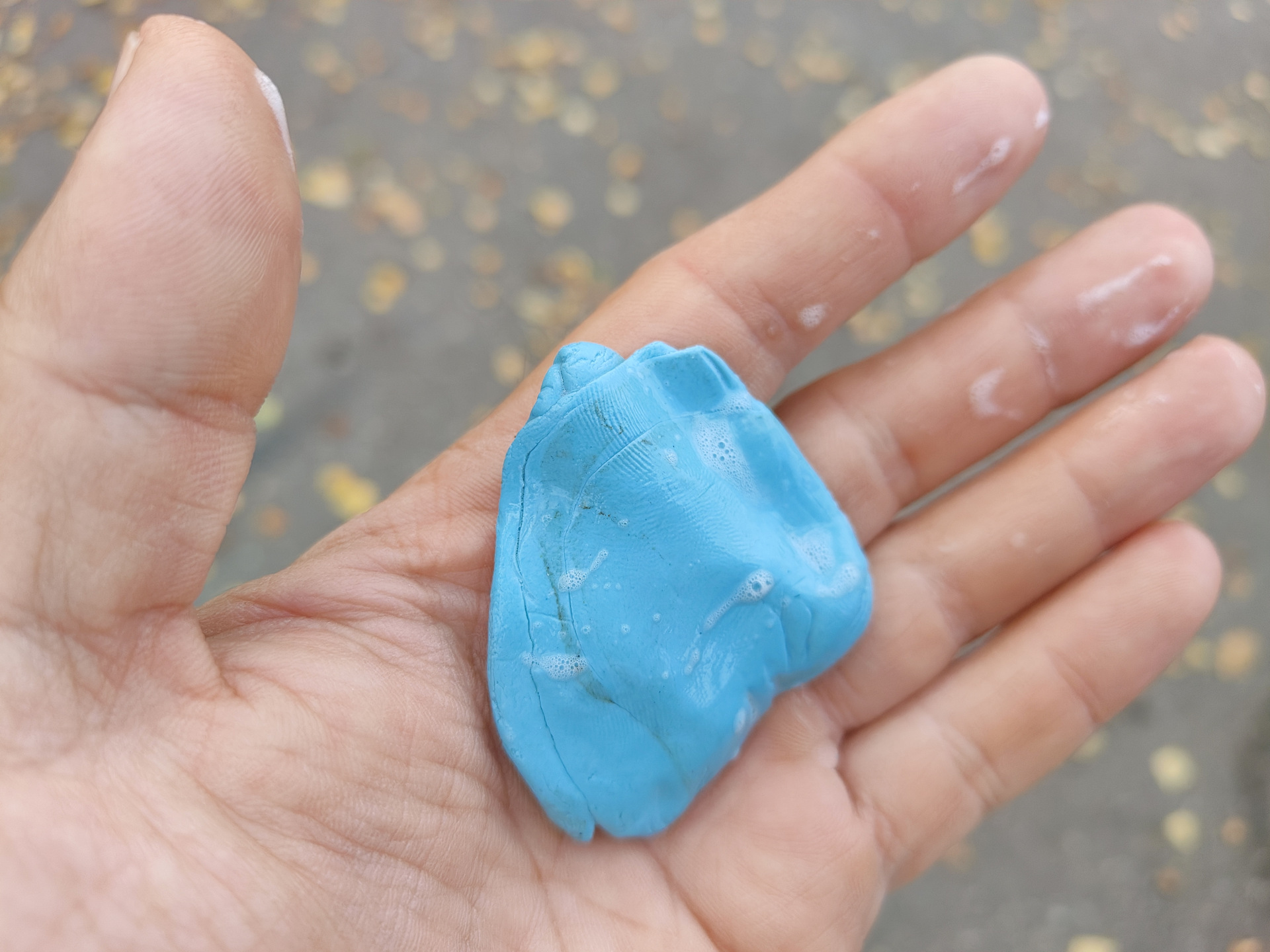

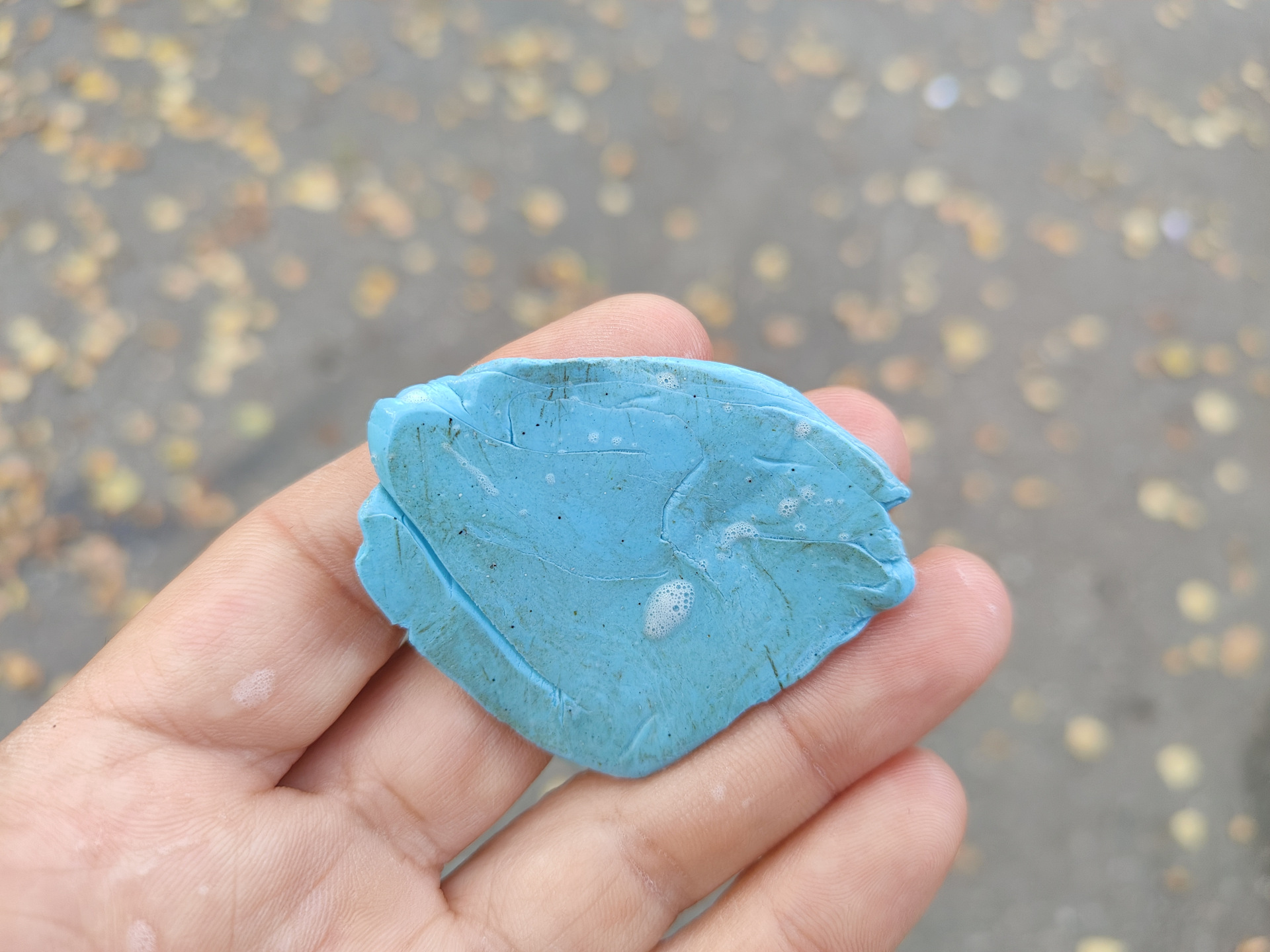

Дальше, прошелся глиной, по капоту.
Можно использовать водицу с шампунем, но у меня есть специальный Lubricant от Shine Systems
Глины взял может треть кусочка глины, размял и аккуратно прошел по капоту.
В процессе несколько раз сложив, на всякий случай
Уже сложена даже.

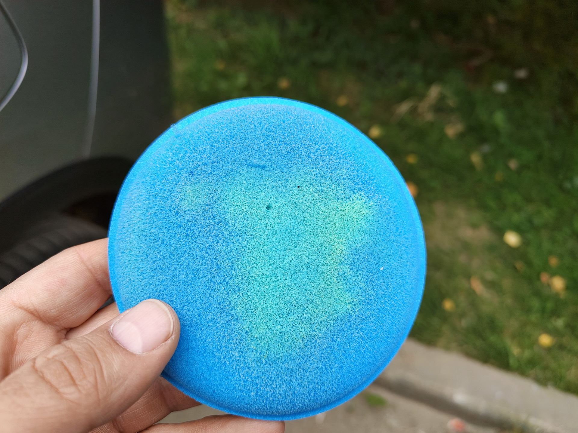

Вот примерно столько грязи собрала глина с половины капота.
Хотя вроде бы и чистый был, я чистил от битума машину не так давно, мою вроде регулярно, да и сейчас хорошо промывал. Но уж как есть, а вы и дальше считайте, что у вас чистая машина 😁

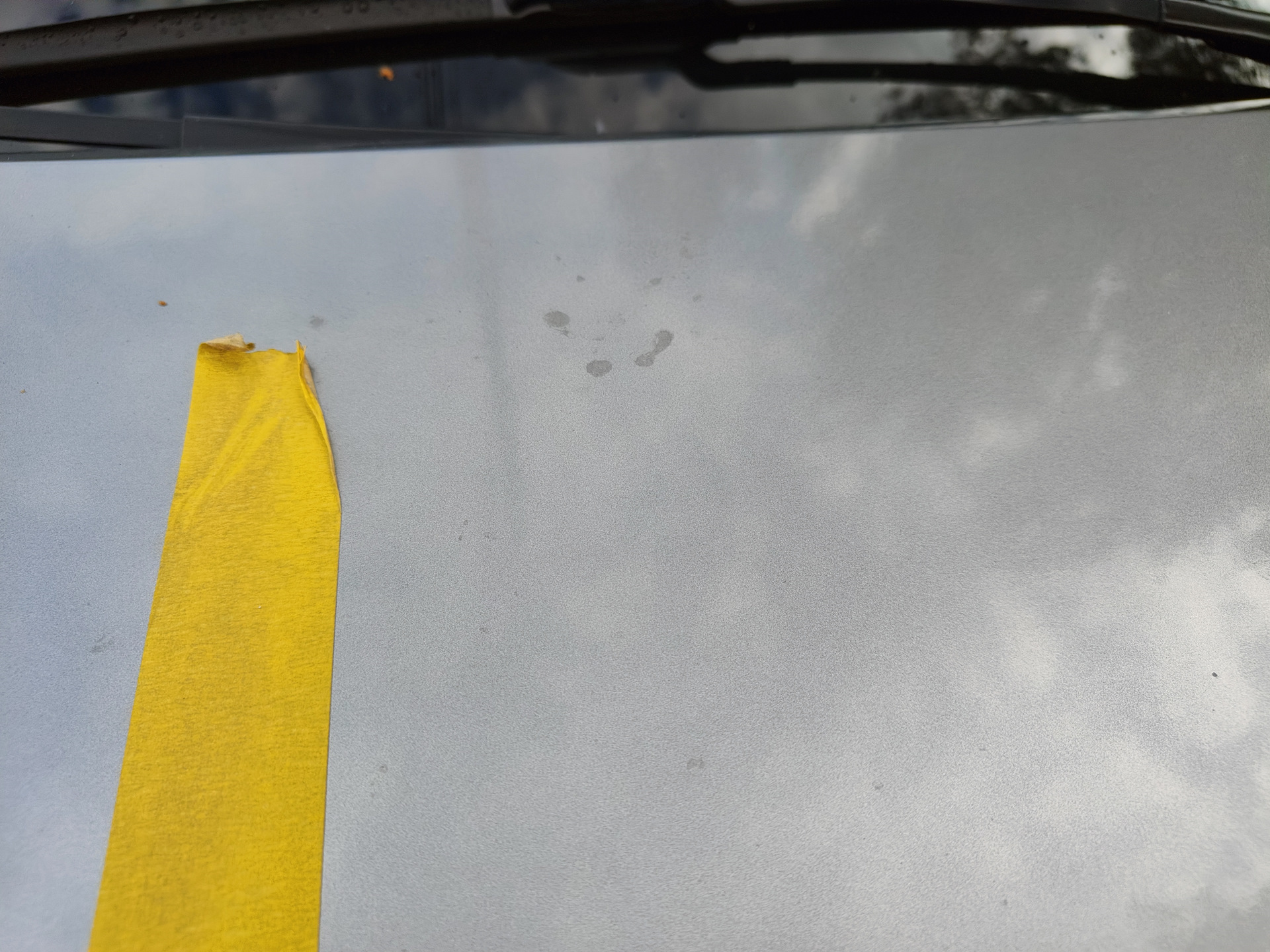

Но что касается въевшегося пятна.
Для ориентации на капоте 🤣 я использовал тейп или как его там, короче лента специальная.

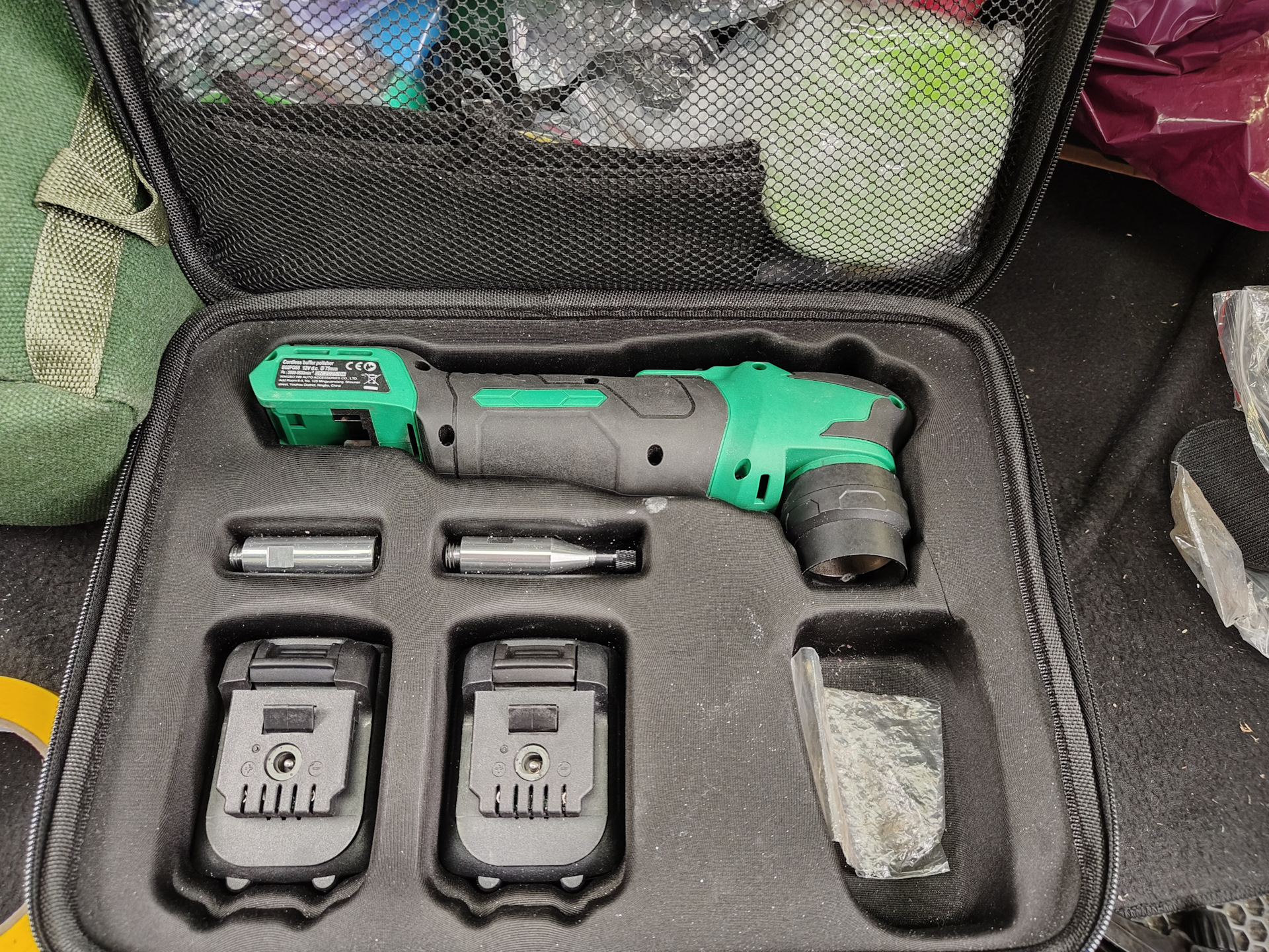

Делил капот на части и работал кусками, а не сразу весь капот полировал. Плюс, у меня машинка с кругами 75, а не 120 или 150, не быстро получается с большими деталями.
Работал эксцентриком, хотя, надо было ротором сразу идти, но боялся перегреть пленку. Поэтому не рисковал. Лучше я повторю обработку через недельку, чем ушатаю пленку.
Пасту использовал всё ту же Menzerna Heavy Cut Compaund 400

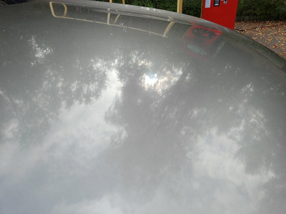

Попробовал заснять результат, но так себе получилось.
Хотя, сильно глазастые увидят слабую границу полировки.
Вот таким макаром прошелся по всему капоту.
Хотел пройтись еще разок, но по времени уже не успевал совсем.
Пришлось оперативно заканчивать.

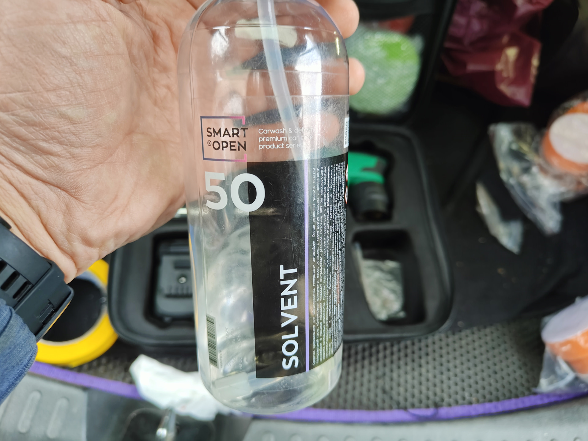

Остатки полироли я убирал используя обезжириватель на основе сольвентов smart open solvent 50

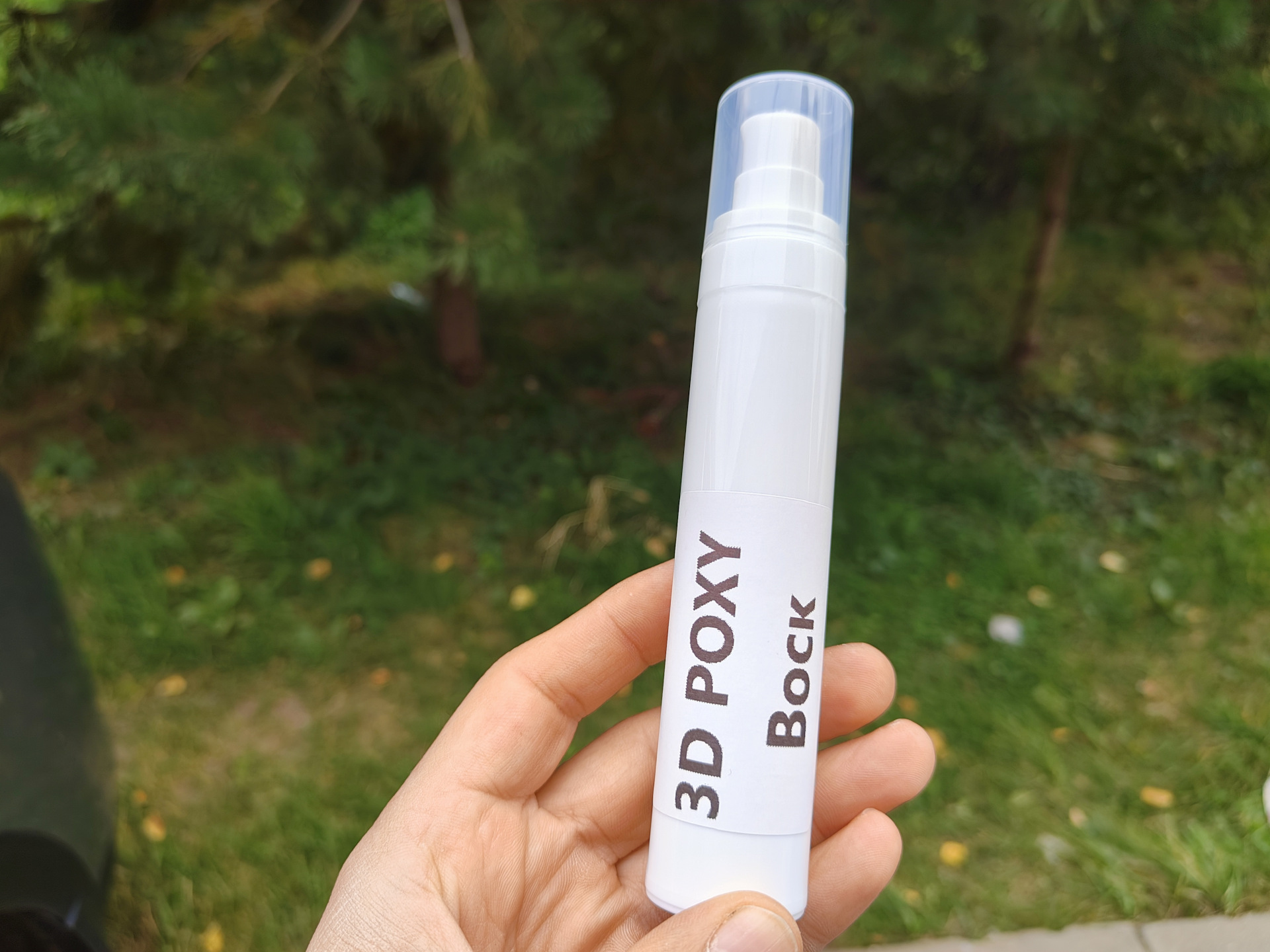

Высушил капот. Нанес быстренько воск 3D poxy, покурил, располировал и поехал.
Да, ему так то надо дать постоять часок, а только потом располировывать, но не в этот раз.
Воск у меня уже в "дорожном наборе" 🤣
Да и наносить его лучше машинкой, но время, время.
Поэтому наносил просто спонжиком.

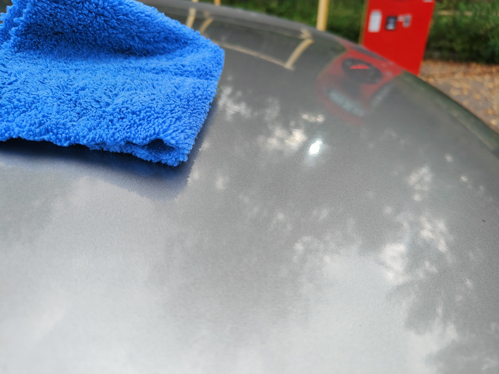

В итоге, капот смотрится значительно бодрее, но еще не идеально.
Пятна лишние и следы "когтей" с капота ушли, но в центре всё равно остались царапины.
Думаю, надо будет повторить процедуру 😁
