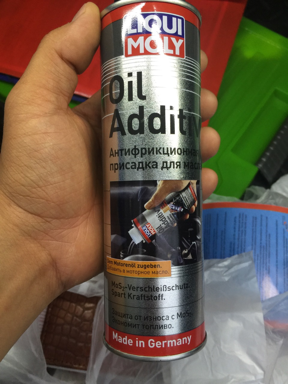

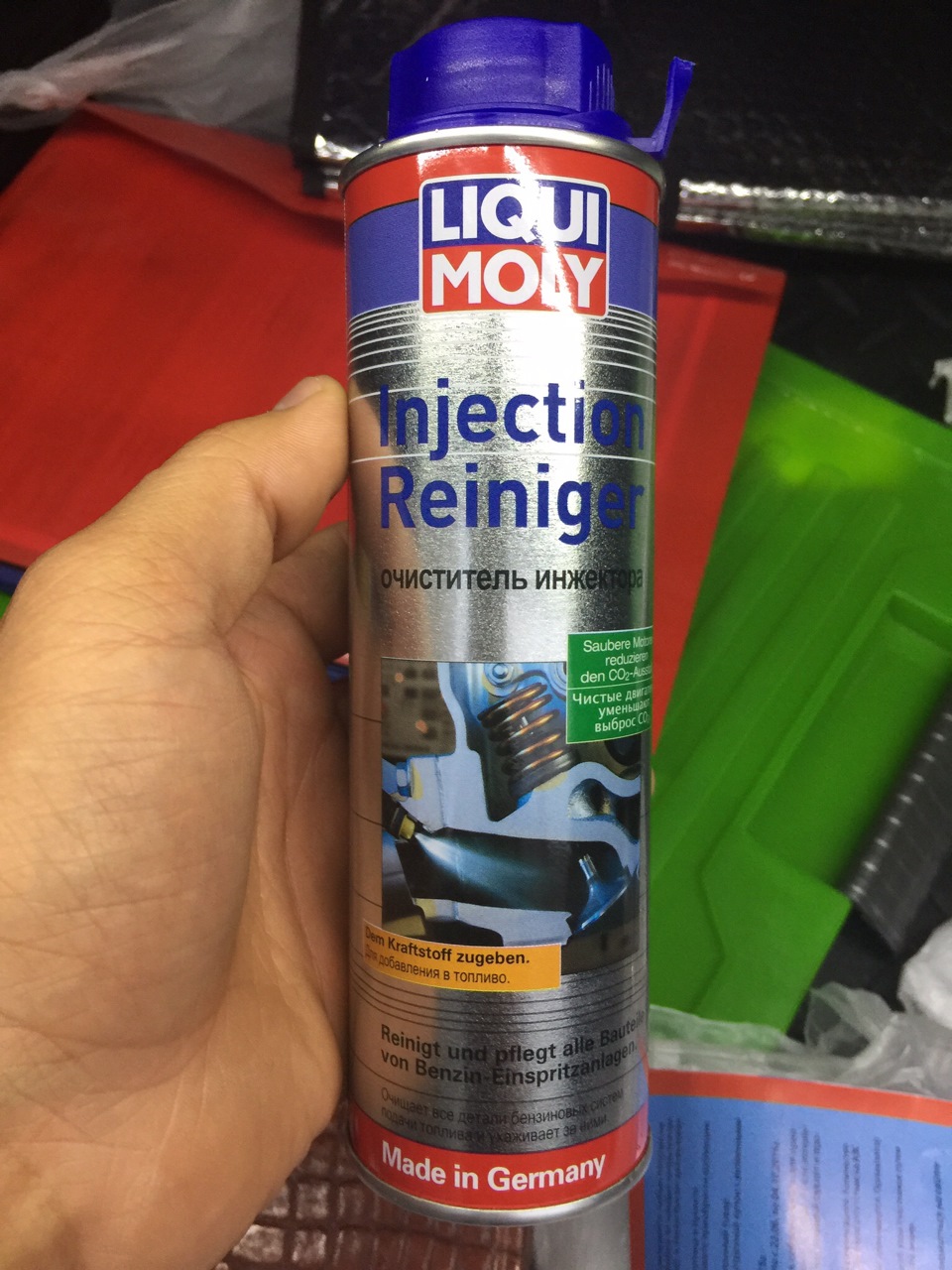

Всем привет! Все времени не было написать в БЖ. В этой теме расскажу мое знакомство с присадками. На самом деле ни когда ранее ими не пользовался. Как то на сайте увидел про дилеров которые продают присадки фирмы супротек. Позвонил сказали для коробки стоит 1000 для масла в 1500 примерно. Сказали свыше 55000 пробега нужно до конца до замены за 1500 налить первую присадку( сказали это не как пятиминутки которые керосином тупо все вымывают) и после замены вторую. И даже сказали есть комплект со скидкой за 4500. Мне еще далеко до замены. Возможно к замене соображу на супротек. Зашел я в магазин посмотрел разные присадки и решил взять для масла фирмы LIQUI MOLY и называется oil additiv(антифрикционная присадка для масла) взболтал, открыл, коричневая масса. Залил 250 мл. Еще 50 мл осталось. Пока разницы не заметил особо. Но знакомые сказала хорошая вещь. И тут же прикупил к топливу этой же фирмы. Injection reiniger ( очиститель инжектора) заправил 58 литров и почти полностью залил в бак содержимое написанно было вся банка на 70 литров. Так же написанно работать будет в течении 2000 км. Описании к присадки масла прикладываю. Напишу изменения как увижу) но мотору наверное приятно.
Liqui Moly Oil Additiv (Антифрикционная присадка с дисульфидом молибдена в моторное масло)
Liqui Moly Oil Additiv антифрикционная присадка в моторное масло. Присадка, созданная на основе MoS2 (дисульфида молибдена), образует на всех поверхностях трения пленку, устойчивую к воздействию больших нагрузок. Пленка MoS2 значительно снижает трение и гарантирует более легкий ход всех подвижных деталей. Таким образом, достигаются следующие преимущества: снижение расхода топлива и масла, доказанное практикой снижение износа, уменьшение количества поломок. Присадка не выпадает в осадок, не забивает поры масляного фильтра, масляные каналы и каналы гидрокомпенсаторов. Проверено на турбодвигателях и катализаторах. Применение: Добавлять в количестве 3-5% в моторное масло для всех бензиновых и дизельных двигателей. Добавляется во все стандартные моторные масла. При добавке в мотоциклетные двигатели с <мокрым> сцеплением, не превышать концентрацию в 2% от количества заливаемого масла.
ОПИСАНИЕ
Liqui Moly Oil Additiv является коллоидной суспензией твердой смазки на основе дисульфида молибдена (MoS2) в минеральном масле. Уникальная рецептура присадки гарантирует чрезвычайную стабильность взвеси дисульфида молибдена и предназначена для использования в бензиновых и дизельных двигателях. Присадка образует на поверхностях трения и скольжения устойчивый к экстремальным нагрузкам слой смазки, благодаря которому значительно снижается трение. Это обеспечивает лёгкость хода, повышает экономичность эксплуатации двигателя и увеличивает срок его службы. Присадка совместима со всеми применяемыми в настоящее время моторными маслами (на минеральной, частично или полностью синтетической основе). Научно доказано снижение износа более, чем на 50%. Проверено на совместимость и одобрено для применения в двигателях с турбонаддувом и катализатором.
СВОЙСТВА
— смешивается со всеми стандартными моторными маслами
— стабильна при высоких температурах и длительных динамических нагрузках
— не дает осадка, полностью проходит через обычные масляные фильтры
— снижает износ во время обкатки и эксплуатации
— снижает расход масла и топлива
— обеспечивает легкий ход, повышает надежность и экономичность
— испытана в турбодвигателях и двигателях с катализатором
ТЕХНИЧЕСКИЕ ДАННЫЕ
Основа: суспензия MoS2
Цвет: серо-черный
Содержание твердых частиц: около 3 %
Плотность при 20°C: 0,89 – 0,90 г/см³
Температура вспышки: 200°C
СФЕРА ПРИМЕНЕНИЯ
Присадка в масло для бензиновых и дизельных двигателей, компрессоров, насосов и т.д. Совместимо со всеми стандартными моторными маслами.
ПРИМЕНЕНИЕ
Рекомендуемая концентрация присадки в моторном масле для автомобилей – 5% (50 мл на 1 л масла), для мотоциклов с сцеплением в масляной ванне – 2% (20 мл на 1 л масла). Присадку можно добавлять в любой момент. Рекомендуется добавлять при каждой замене масла. Максимальная концентрация для мотоциклов – 2 %!

Тож прлбывал ликви моли, в масло, не могу ничего сказать, особого ничего не заметил
