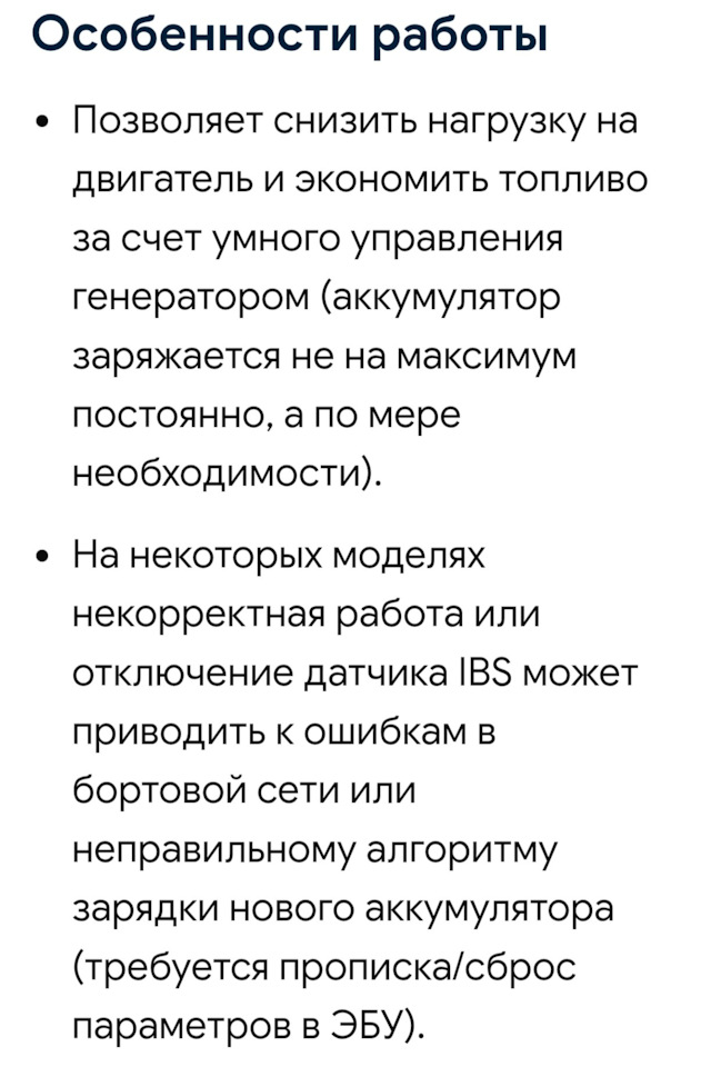

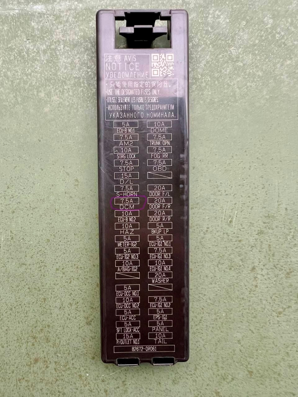

Есть проблема в авто с не дозарядом акб. Отключил фишку датчика ibs. На приборке чек не горит. Но через каристу и кар сканер есть ошибка. Ошибка не стираеться. Но таких просадок за время стоянки (ночь) уже нету. А так приходилось подзаряжать почти каждую неделю. Машине полтора года, а акб можно быстро кончать. Возможно китайцы ставили плохие акб, быстро разряжаються. У кого были такие проблемы, поделитесь своим мнением.

Ловите лайфхак: если ездить с включенными фарами, то зарядка держится в диапазоне 13.8 (с ibs). А так, да, тоже наблюдается постоянный недозаряд АКБ. Нашел способ: перед тем как подъехать к дому — за 10 минут включаю фары!

Кстати тоже читал на джилли многие отключали этот датчик и якобы помогало

Конечно. Быстро разряжался с датчиком. До 11.8 доходило за выходные. Сейчас без датчика понаблюдаю, только вчера отключил. Но разницу уже видно. В работе авто никаких изменений нет.
У меня так же, езжу с включенным стар стоп. На светофоре двигатель запускается при посадке до 11,5. Было за две недели стоянки просаживался до 11,6. Видимо алгоритм работы выстроен на постоянные разряд заряд. Я тоже сначала пытался заряжать, но потом понял, что это пустая трата времени и забил на это дело. Езжу и не парюсь, как говориться не мешаю ему работать. Проблем с авто за два года не было. Пс: предохранитель dсm убран
Что за предохранитель? Для чего убрать?
На кнопку Сос, есть мнение что во время стоянки авто пытается связаться с китайскими серверами
А где он стоит? Как его убрать? Фотки нет?
Под рулём слева, колодка предохранителией на крышке он обозначен как DCM, но если у вас родное ГУ то так же перестанет работать микрофон громкой связи, у меня сторонее ГУ установлено.

Добрый день, работает микрофон со сторонним ГУ? и Если есть возможность не могли бы скинуть фото предохранителя
У стороннего ГУ свой микрофон. У меня 24 года авто, на 25 другая компоновка предохранителей. DCM который
