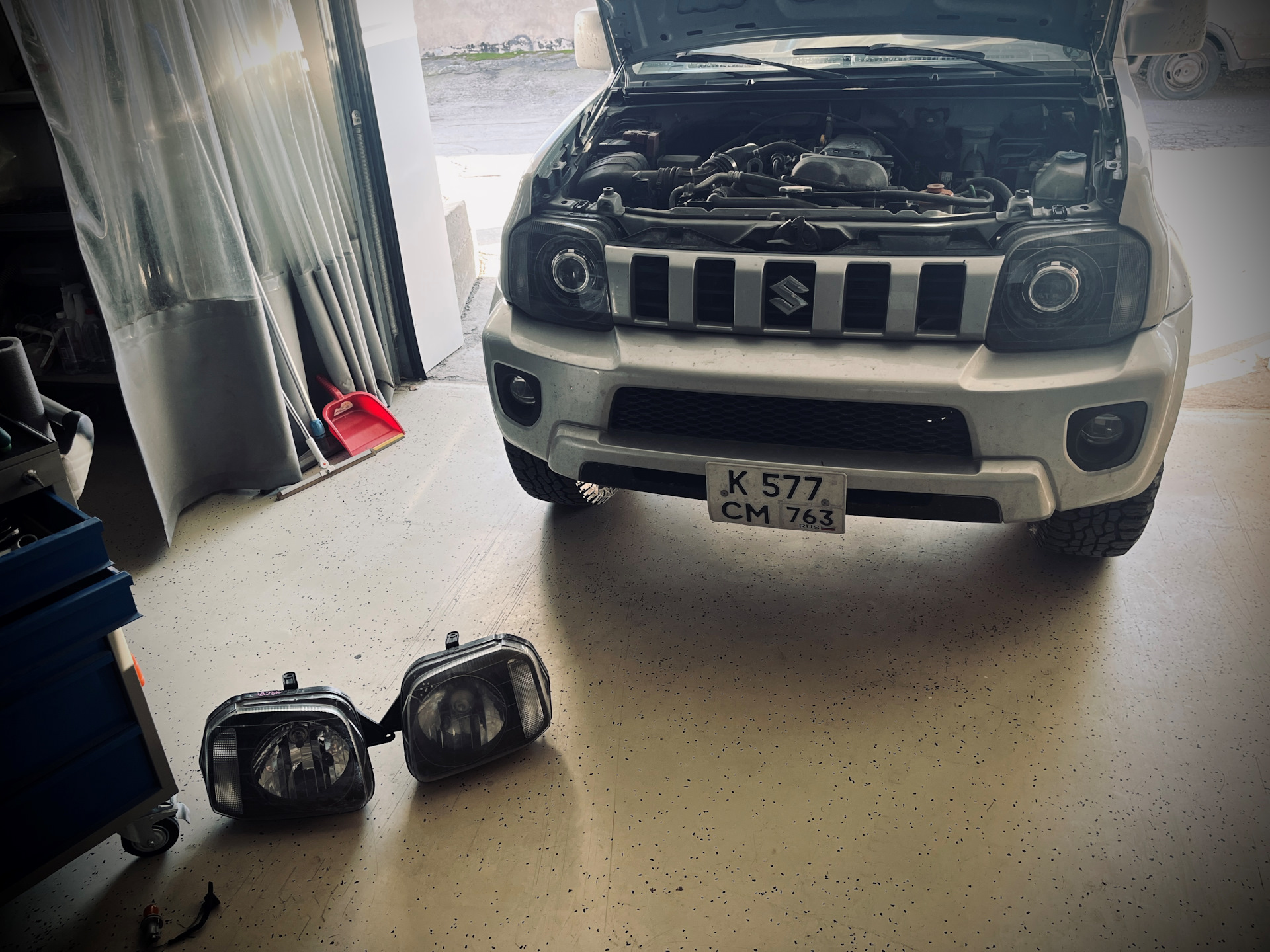

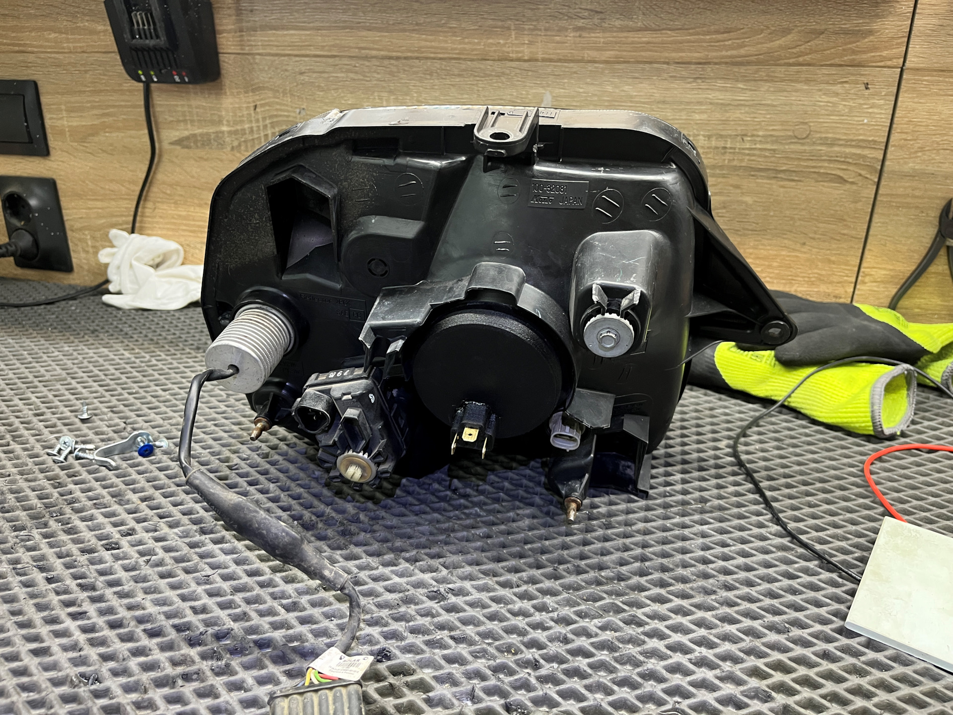

Однажды после обеда один человек из Челябинска написал про желание обладать прекрасным. Нет препятствий патриотам ответил я и приступил к демонтажу.
Фары упакованы и отправлены по адресу посылкой.

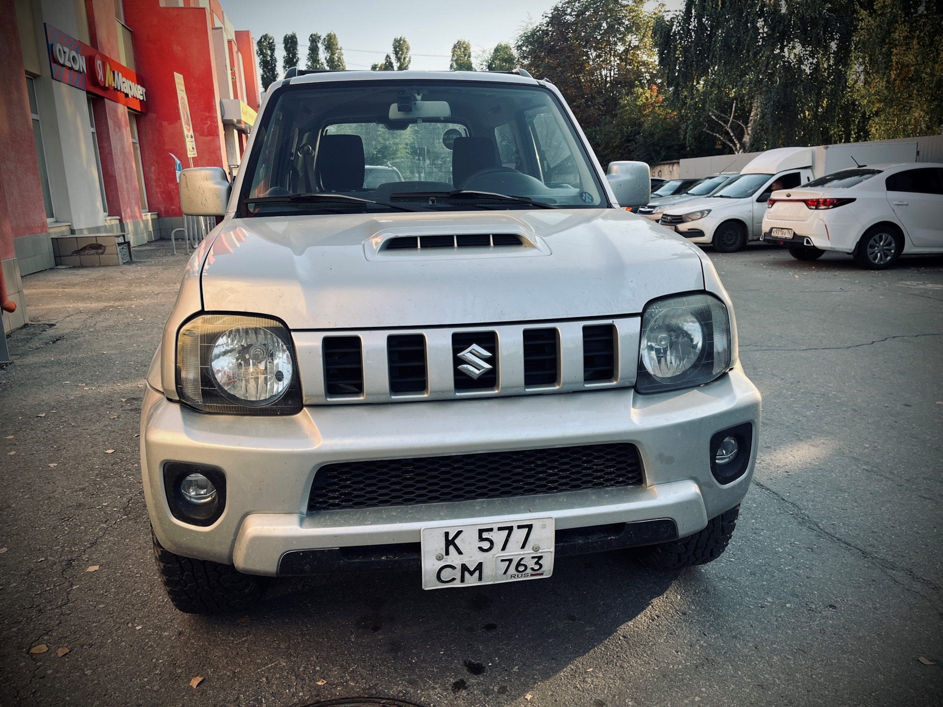

И я остался с весьма унылым внешним видом автомобиля, да и еще и без полюбившегося света.

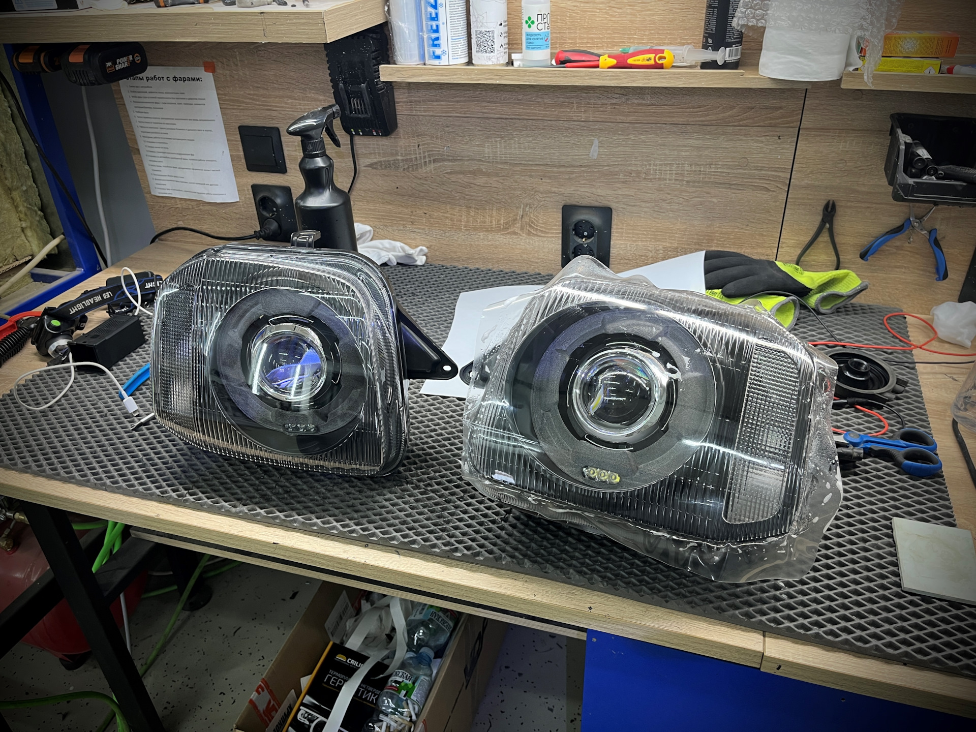

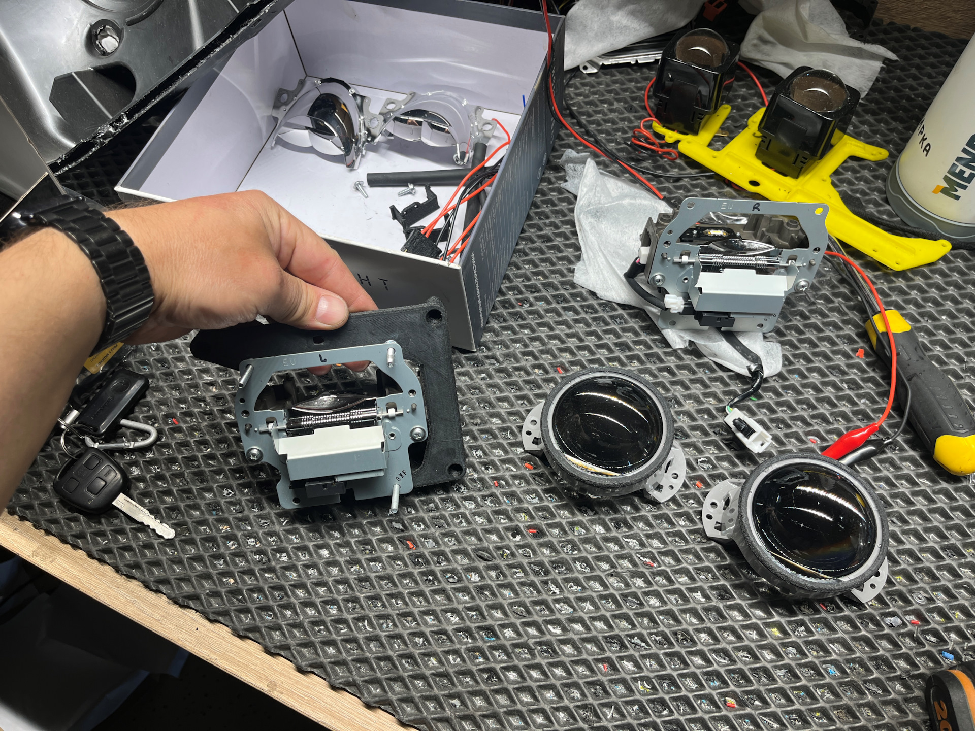

Но совершенно недавно мы модернизировали оптику Toyota LandCruiser 200 со штатной светодиодной оптикой и билинзы Koito DM008 остались у нас. А значит я могу в очередной раз сделать оптику надёжную как автомат калашникова — которая будет работать в любых условиях, светить правильно и безотказно!

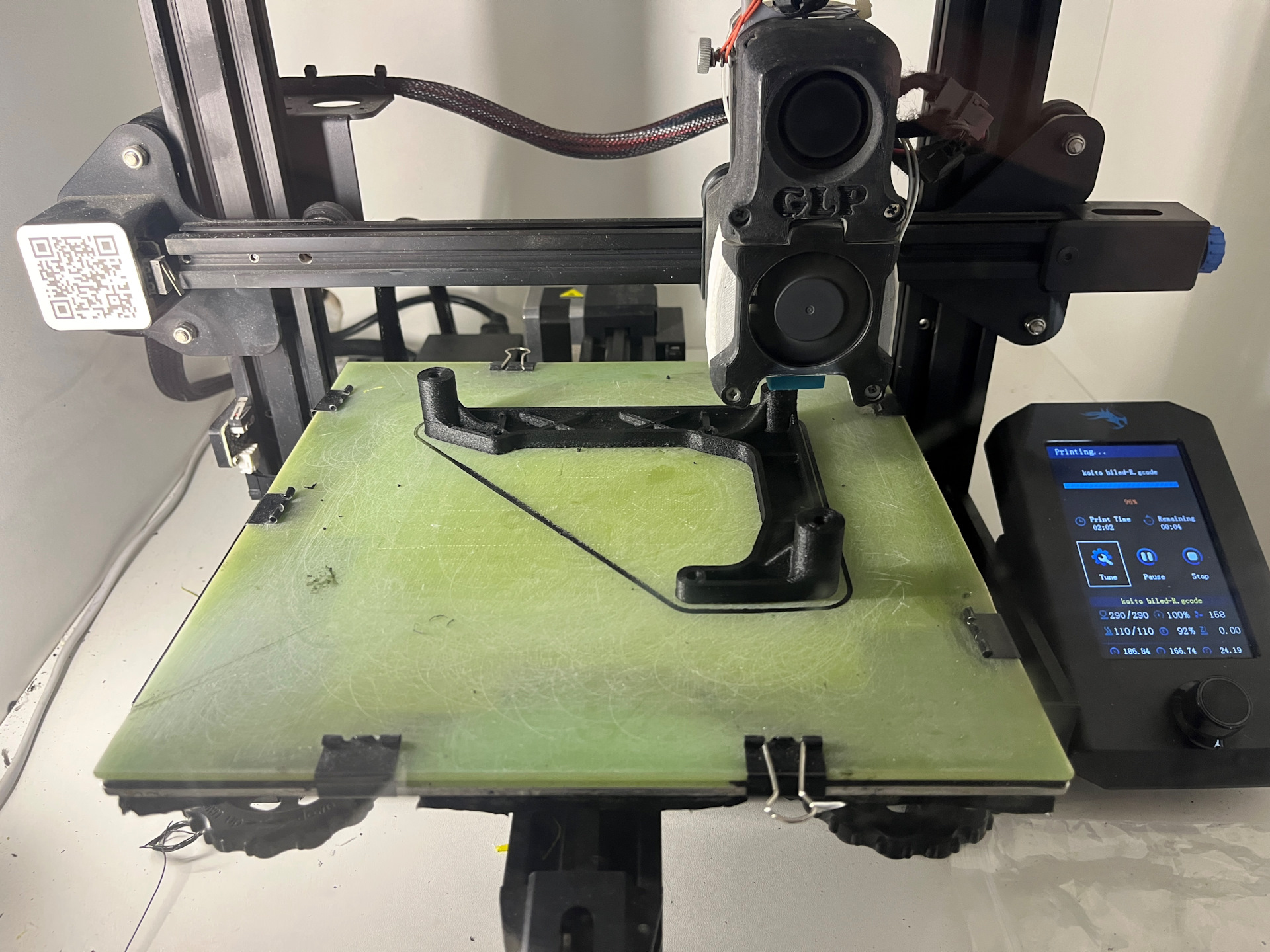

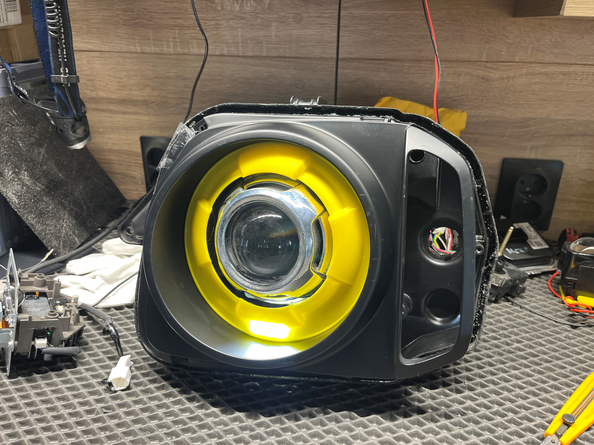

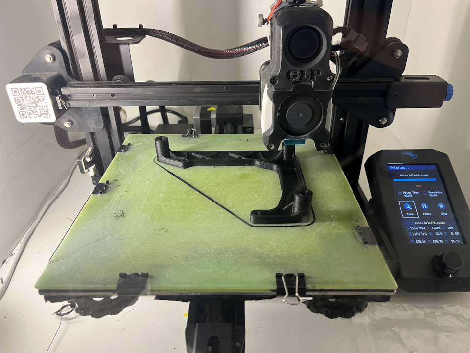

Запускаем принтер и начинаем печатать из полипропилена со стекловолокном (PP GF30) следующие элементы:
1. Переходные рамки (2 часа);
2. Задние крышки (1 час 20 минут);
3. Колечки на линзодержатель для фиксации масок (40 минут);
4. Скоба крепления реле на крышке (20 минут);
5. Большая декоративная маска фары (10 часов 40 минут).

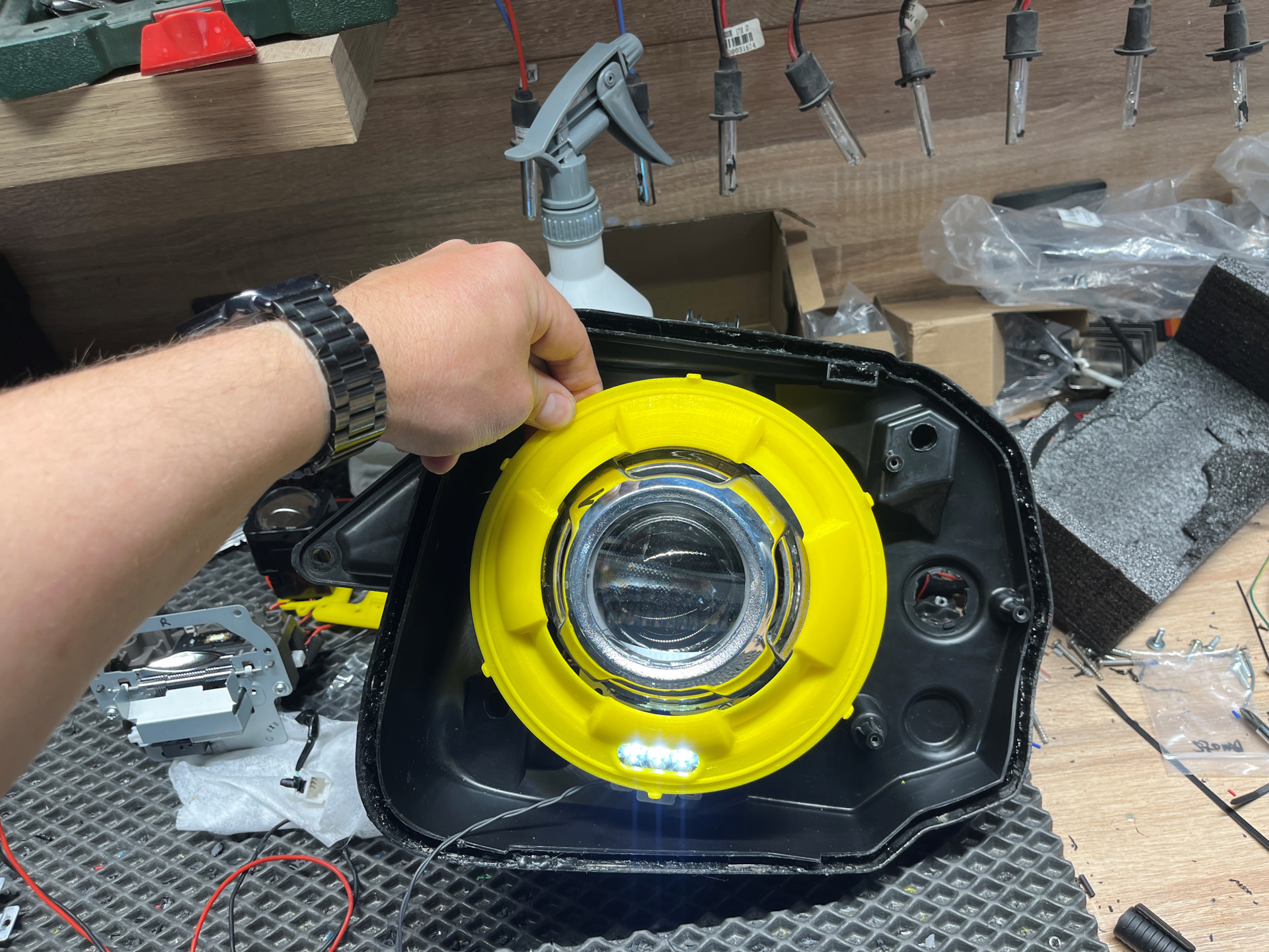

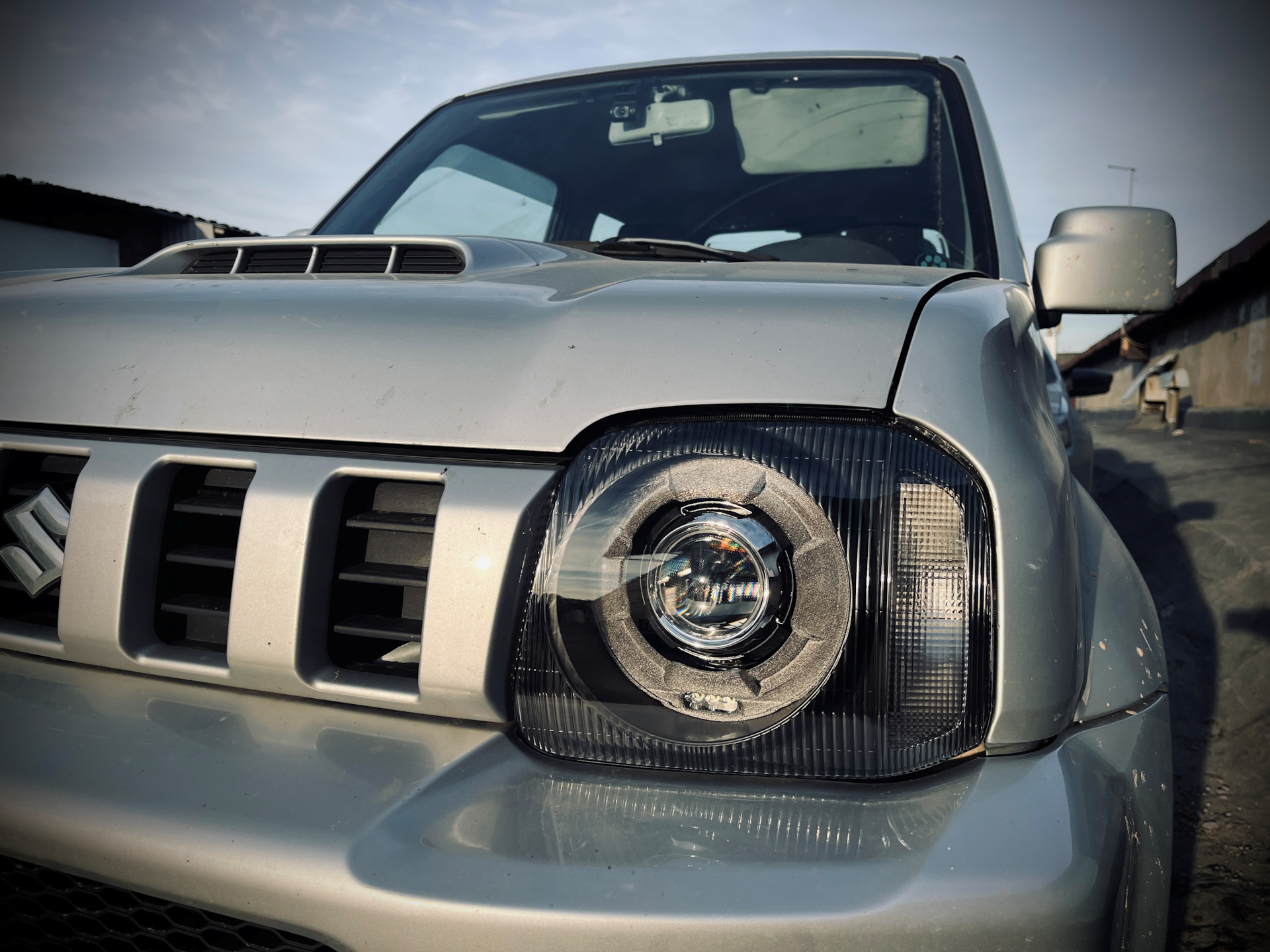

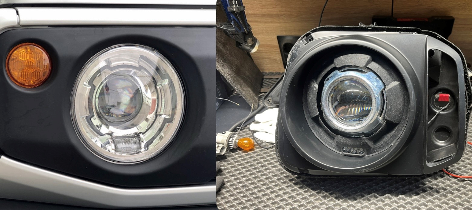

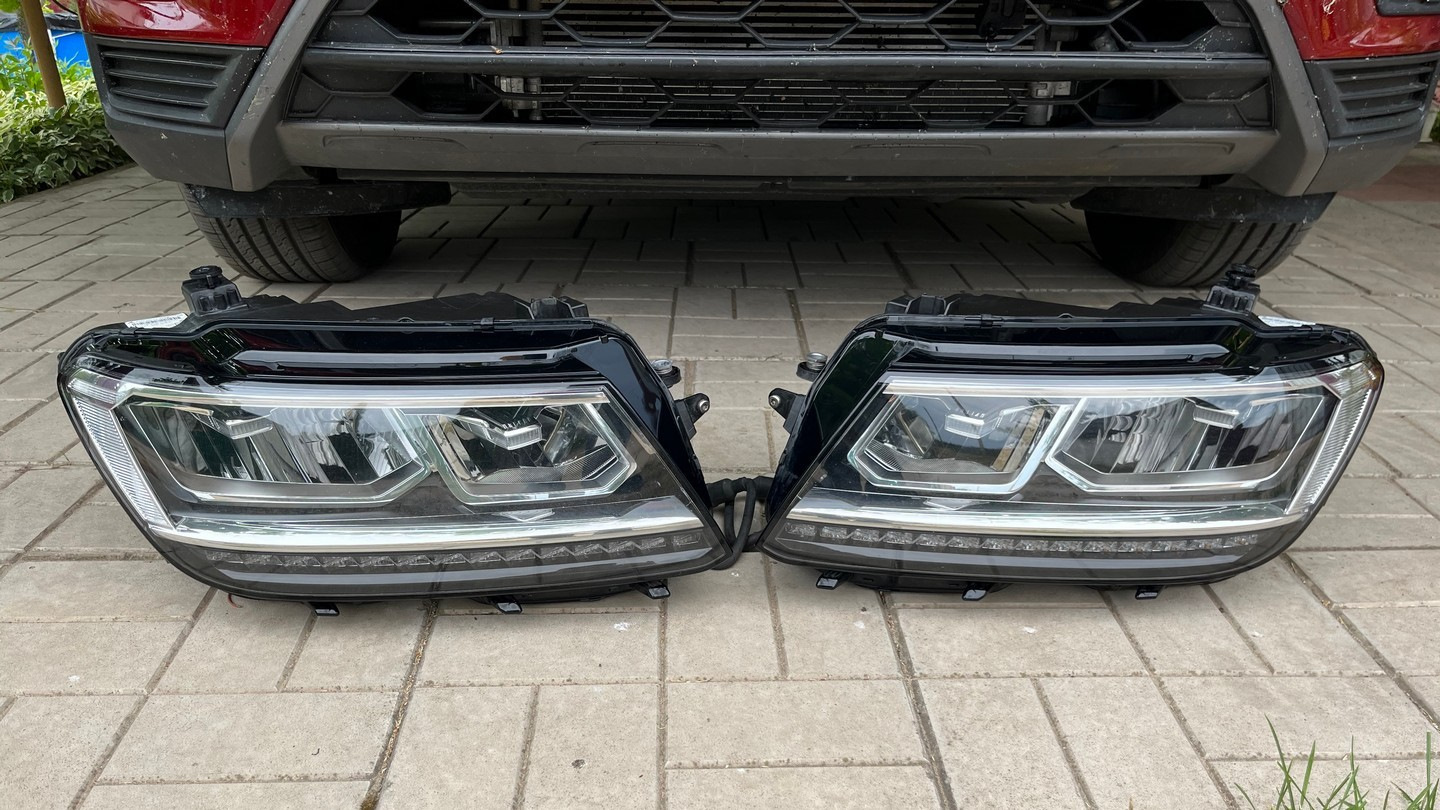

Самое главное я вспомнил что у меня есть точечные ДХО из фар тигуана и есть драйвера на 250мА (штатно огни в фарах тигуана светят на 350мА и чрезмерно греются), а так же есть понижайка до 9В на нашей плате, которую используем при доработке фар LADA Vesta что позволит сделать режим притухания.
Таким образом можно сделать полностью функциональные фары с полноценными ДХО (а не как у квадратной будки там только габарит), управляемых штатными средствами автомобиля.
А так же решил немного изменить дизайн фар под стать новому джимнику — сделал всего 4 лепестка и покрашу в серебристый графитовый цвет.

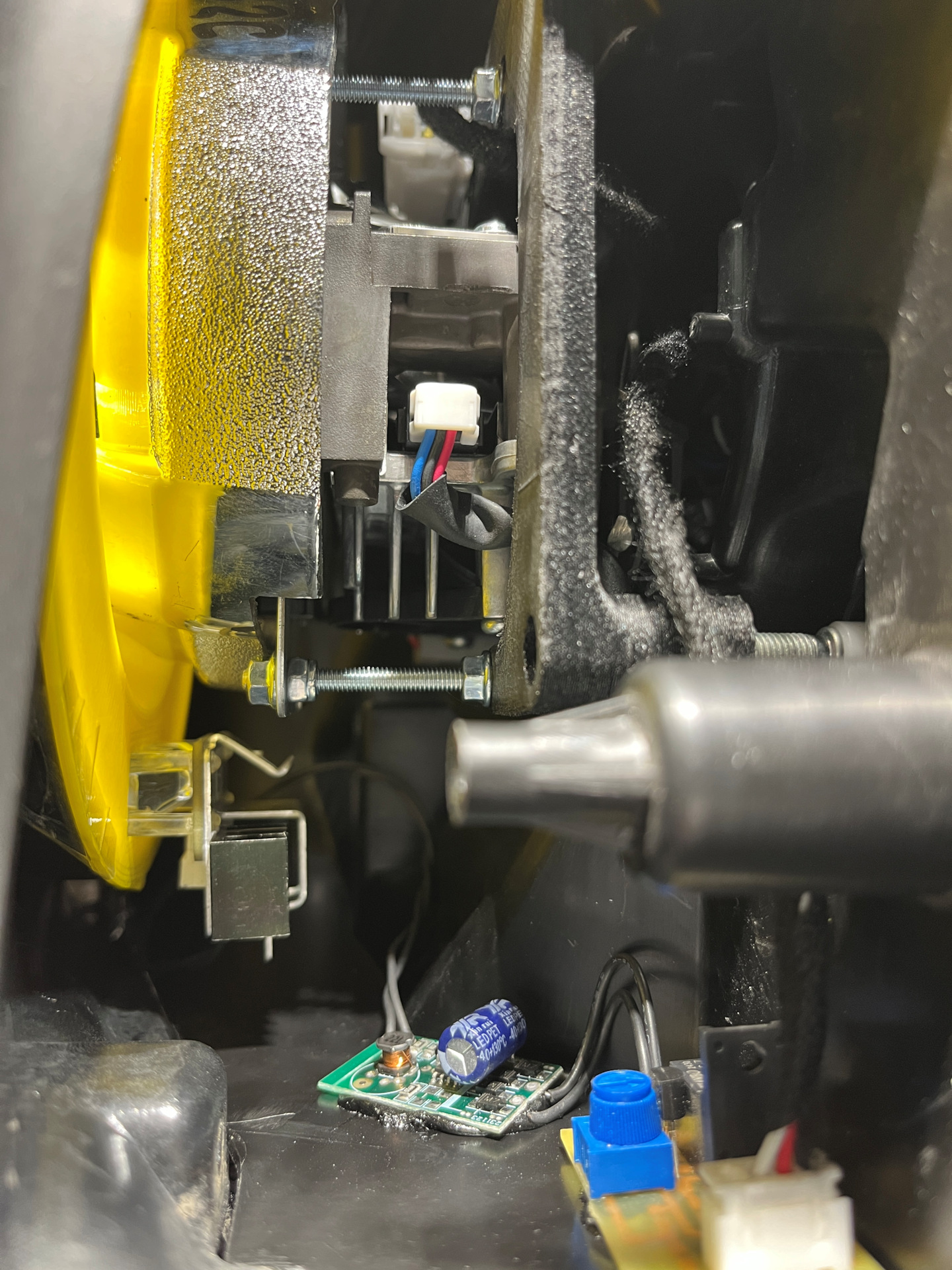

Внутри фары спокойно размещается драйвер питания ДХО на 250мА и наша плата с понижайкой для реализации габаритного огня.

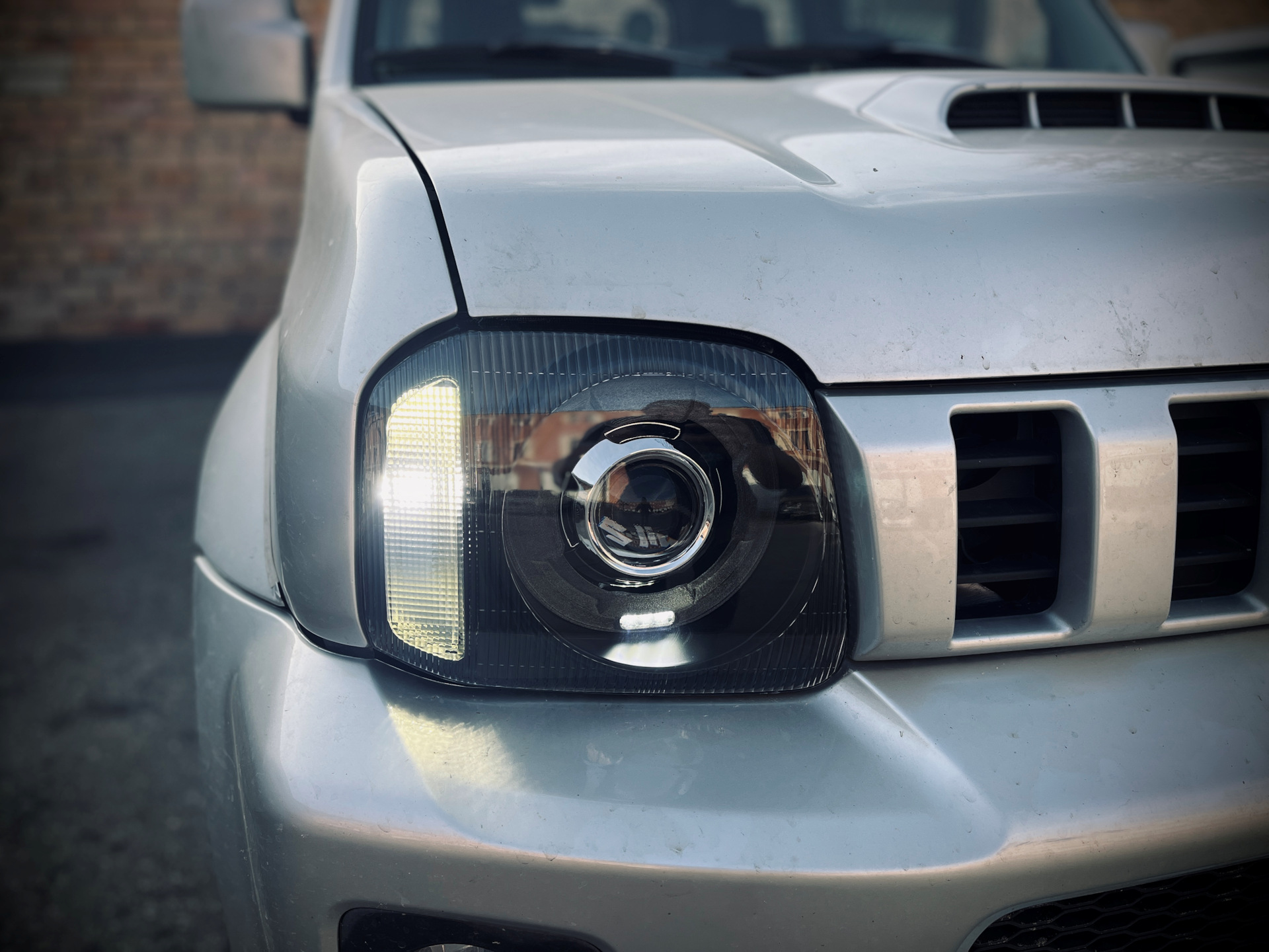

Одну маску напечатал и даже черная уже она приятно смотрится.

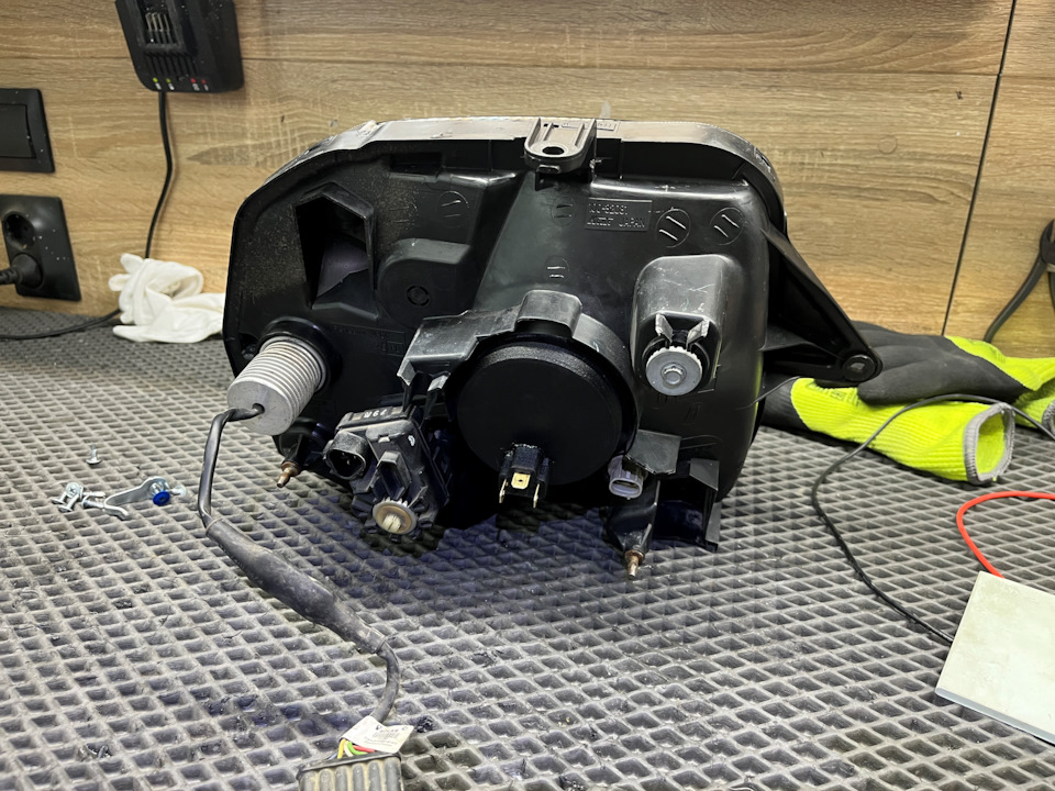

Вид сзади новых фар:

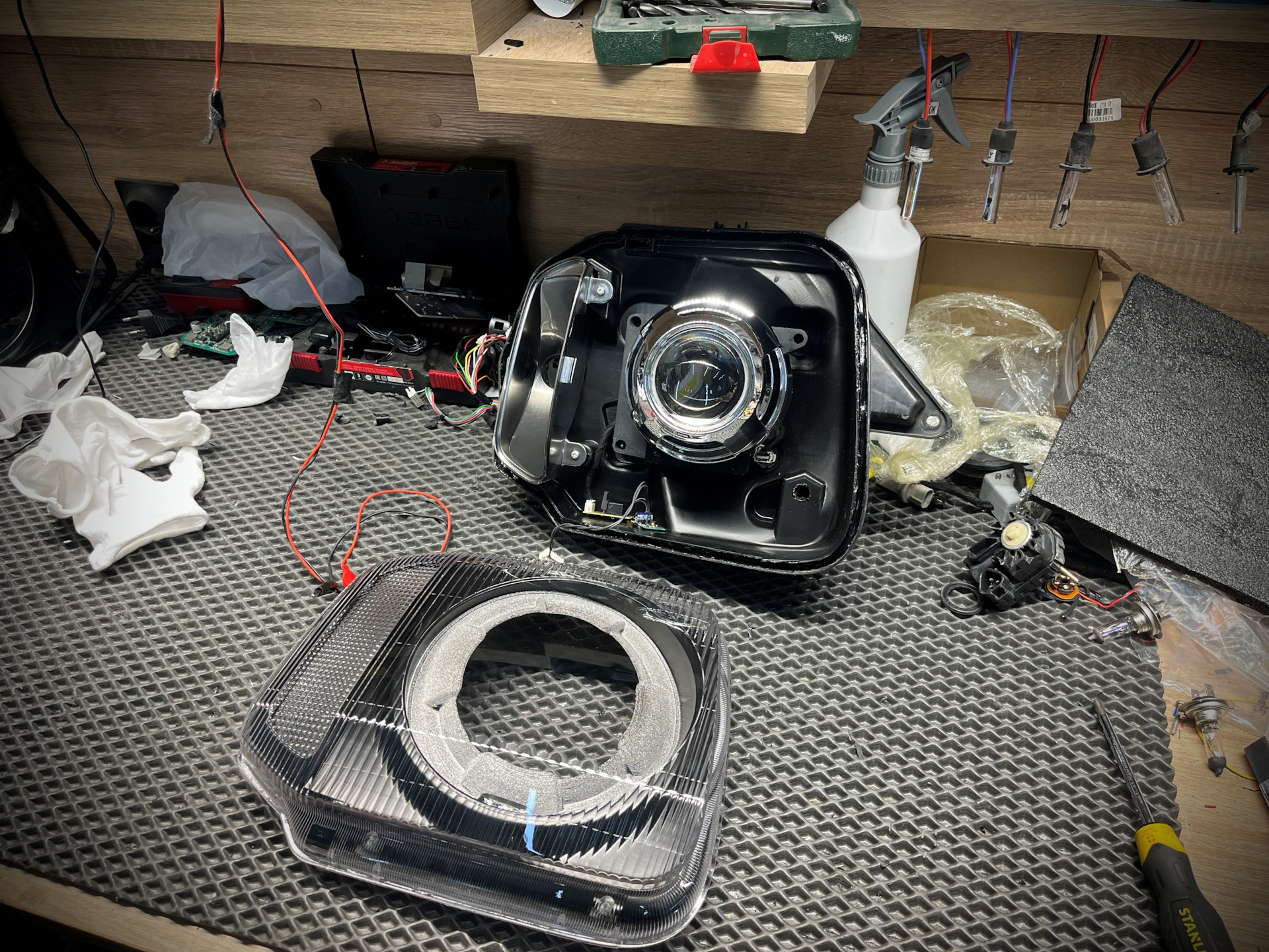

Как видно все разъемы штатные — габарит, основной свет и поворотник. Так же видно два впаяных сапуна для вентиляции фар, в них заложен мелкий поролон для исключения подсасывания пыли.

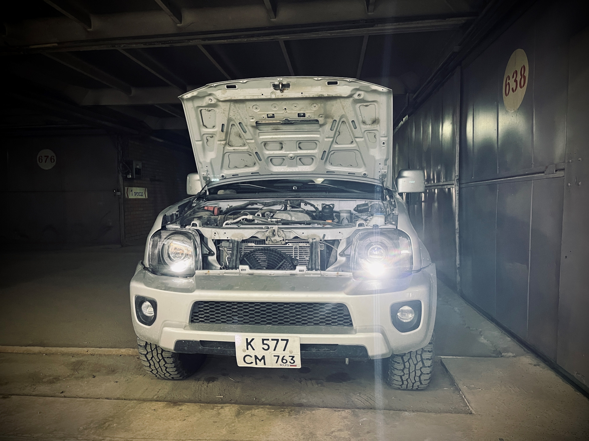

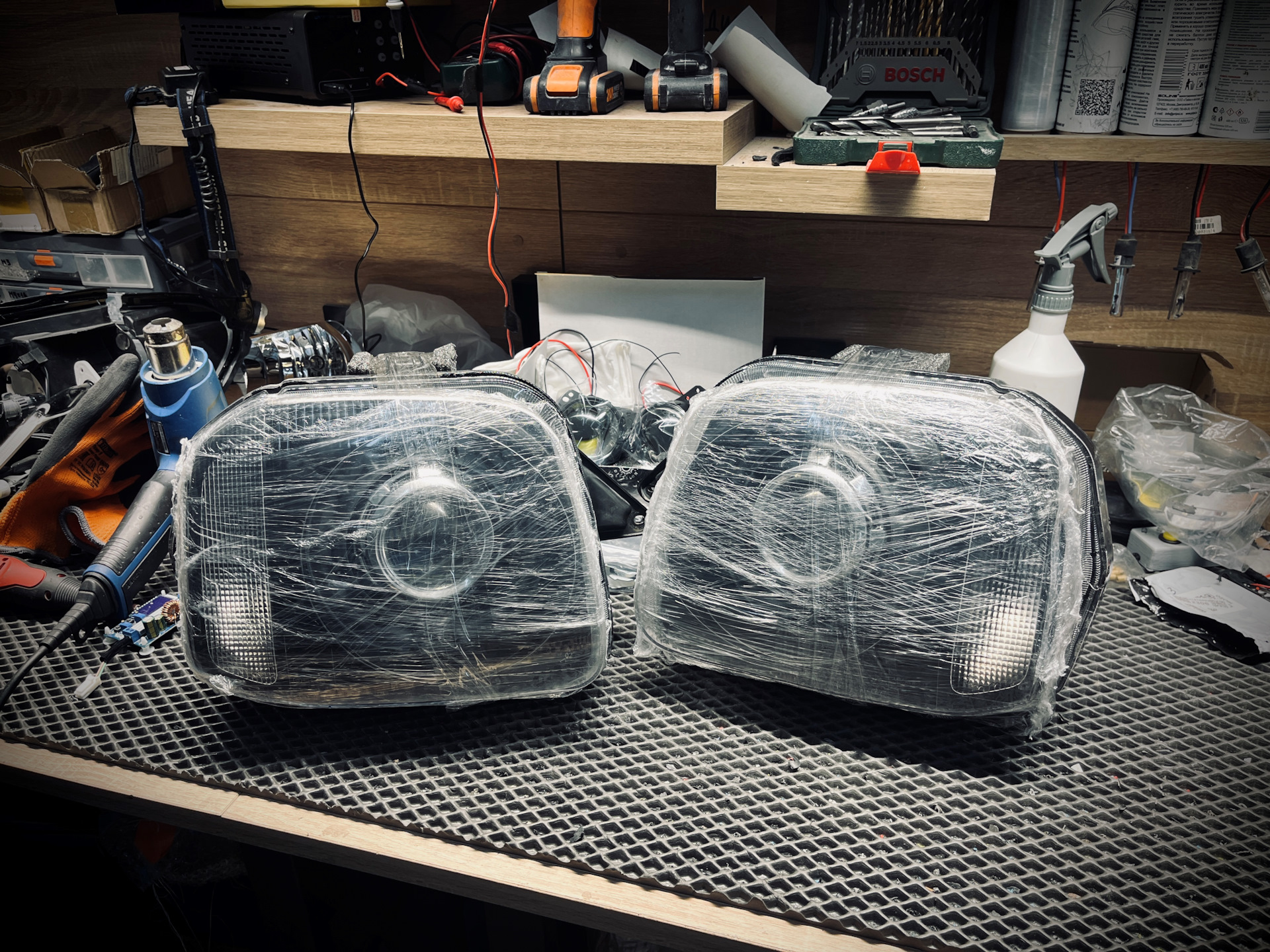

Собираем комплект с корректорами, накрываем всю красоту новыми стеклами и бронируем её тут же на столе — совершенство!
Как видно ДХО светят просто как фонарики — направленно, днем их прекрасно видно, даже лучше чем реализация ДХО в поворотниках более мощной лампой от LightLabel.

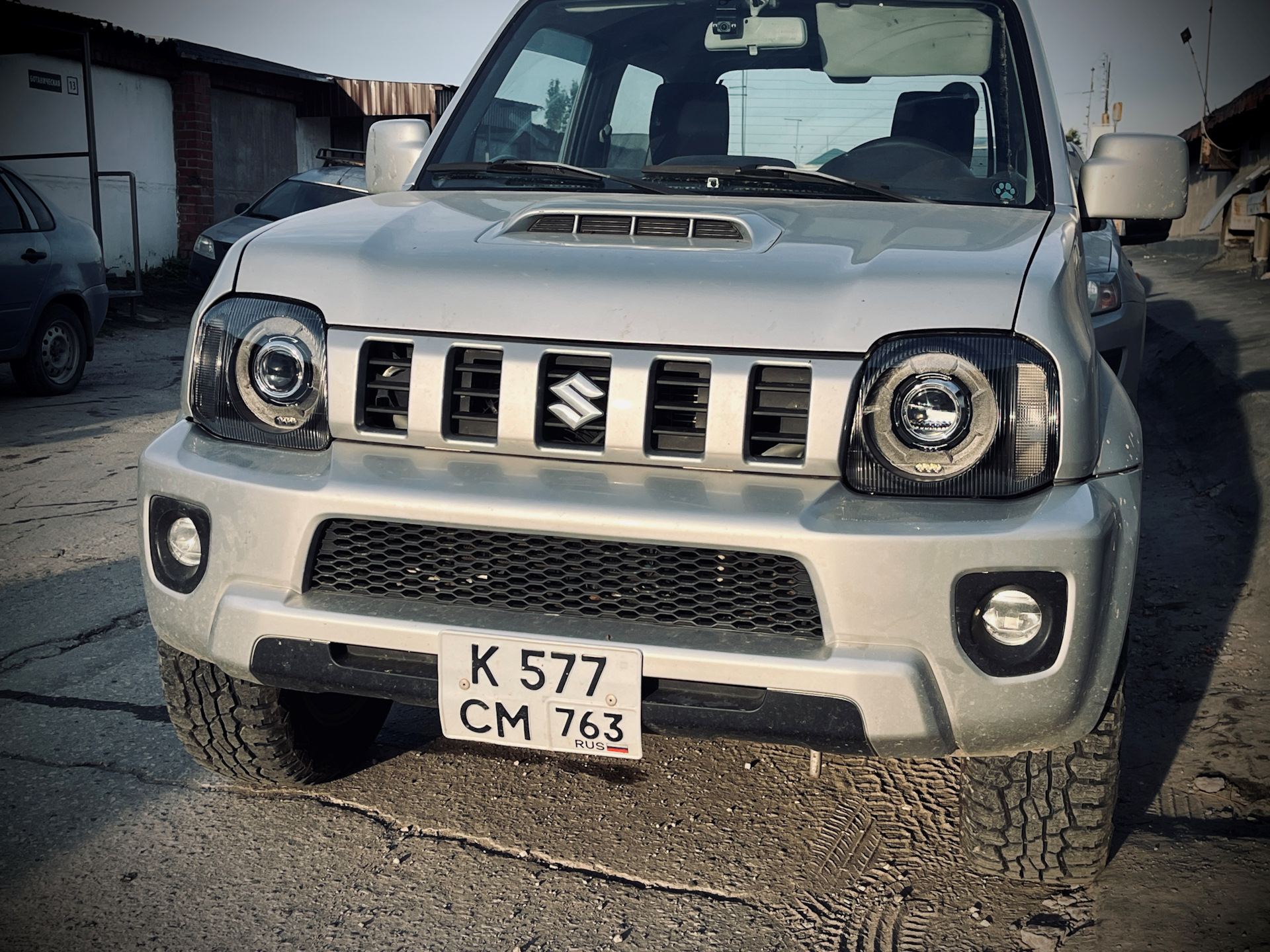

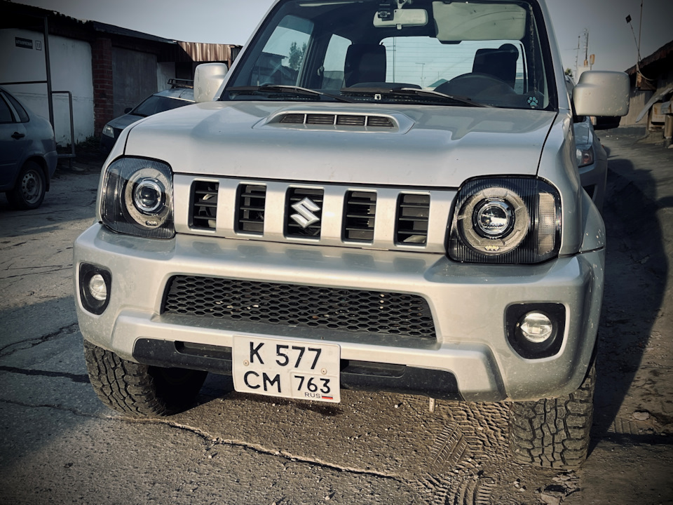

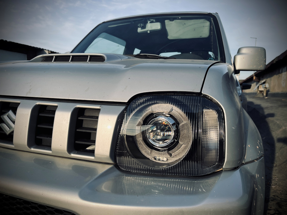

Ну а внешний вид конечно стал мной любимым, не могу смотреть на джимников без линз.

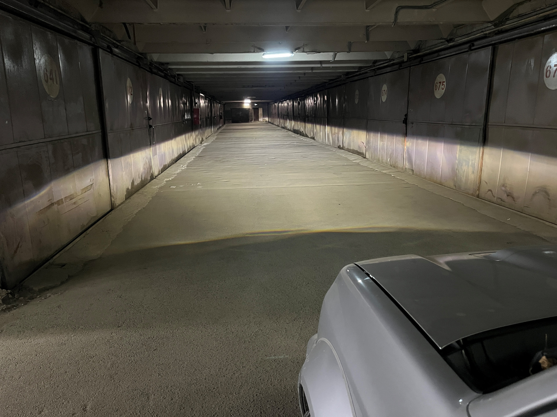

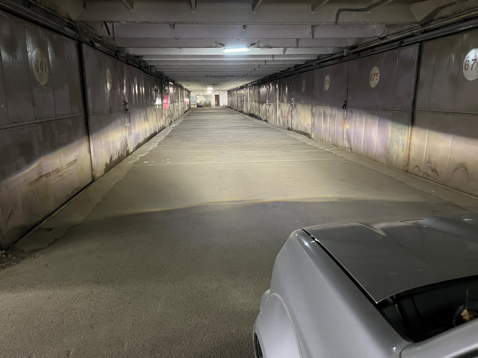

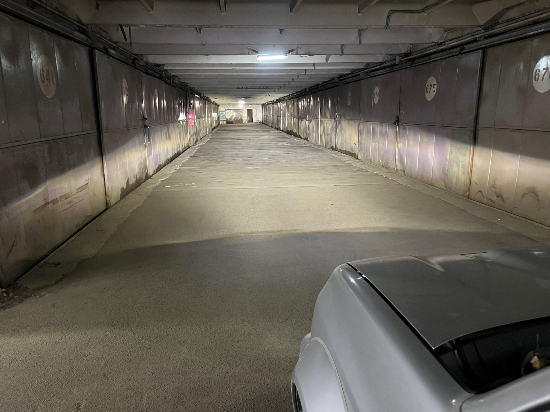

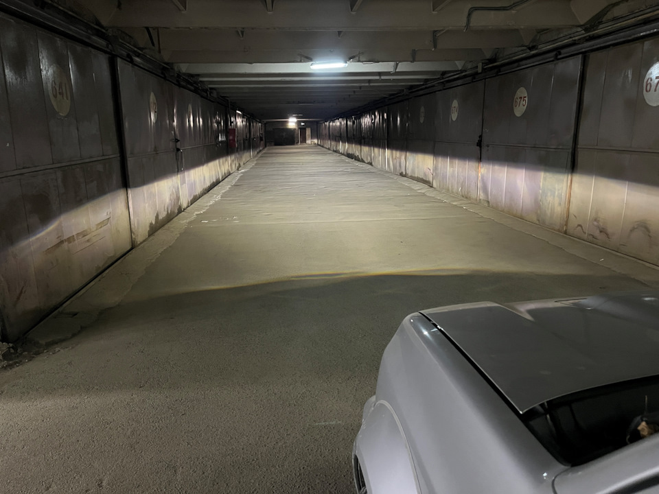

Свет достаточный, более чем в сухую
погоду и явно ощущается недостаток в мокрую, собственно поэтому и приезжают крузаки на модернизацию фар.

Комплектующие отдельно не печатаю и не продаю, моделями не делюсь. Если есть желание по такой красоте — пишите с личку: соберу вам комплект, протестирую и отправлю в лучшем виде, ценник вижу в районе 60-65 тыс руб, срок изготовления с учетом поиска доноров — 2 недели, без фар ездить не понравилось и комплект этот пожалуй останется на автомобиле.

ДХО не слишком малы по площади? (насколько помню раньше в регламентирующих документах что то было около от 25см2, сейчас не знаю, давно не интересовался вопросом). Почему обращаю внимание — сталкивался несколько раз с "точечными" ДХО, в сумерках выезжал с второстепенной дороги на основную, "наездник", на темном авто, "крался" по главной дороге без основного освещения (включено было только ДХО/габарит в виде двух точек). Его увидел только в последний момент, успел остановиться… Такие же проблемы встречал и на длинных перегонах (Сургут-Тюмень) в сумерках, в плохую погоду, какие то авто как НЛО с своими точечными ДХО.
Посмотрите видео, там я думаю понятно будет как они светят. На счёт общего впечатления — мазды мне с точкой в фаре отлично видно издалека. В фарах тигуана конечно пара таких модулей, но и тигуан куда шире. В любом случае это решение прекрасно видно.

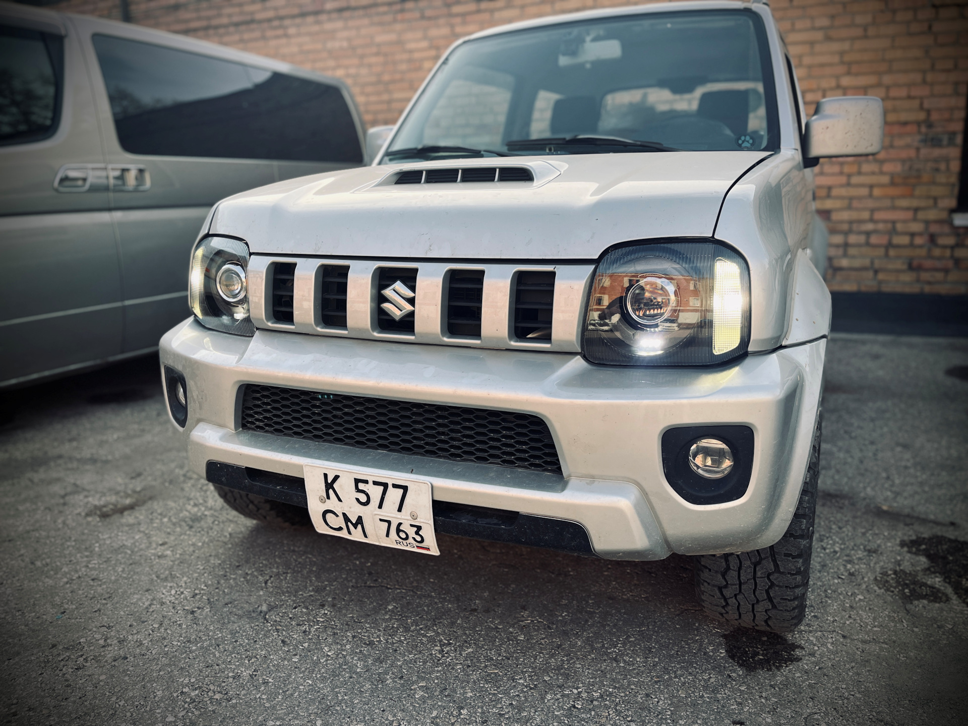

И следующий вопрос, какими ПТФ надо добавить света для мокрой погоды?
ПТФ не занимаемся, не ставим и не рекомендуем — рудиментарный бесполезный источник света
У вас какие ПТФ?
Osnova LED FOG давным давно покупал
сейчас я бы искал с новой весты светодиодные черные чтобы из окантовки ПТФ не выделялись, светят тонким лучом на 180 градусов
"Свет достаточный, более чем в сухую
погоду и явно ощущается недостаток в мокрую, собственно поэтому и приезжают крузаки на модернизацию фар."
А что ставите в крузаки?
MTF Cyberlight 2.0 OEM ставим счас в основном, весьма сбалансированная модель нормальной мощности

Недурно получилось, а если маску в хром?
И что за модули дхо использовались?
в хром интересно было бы, но не нашел кто сделает быстро
дхо запчасти из таких фар тигуана
