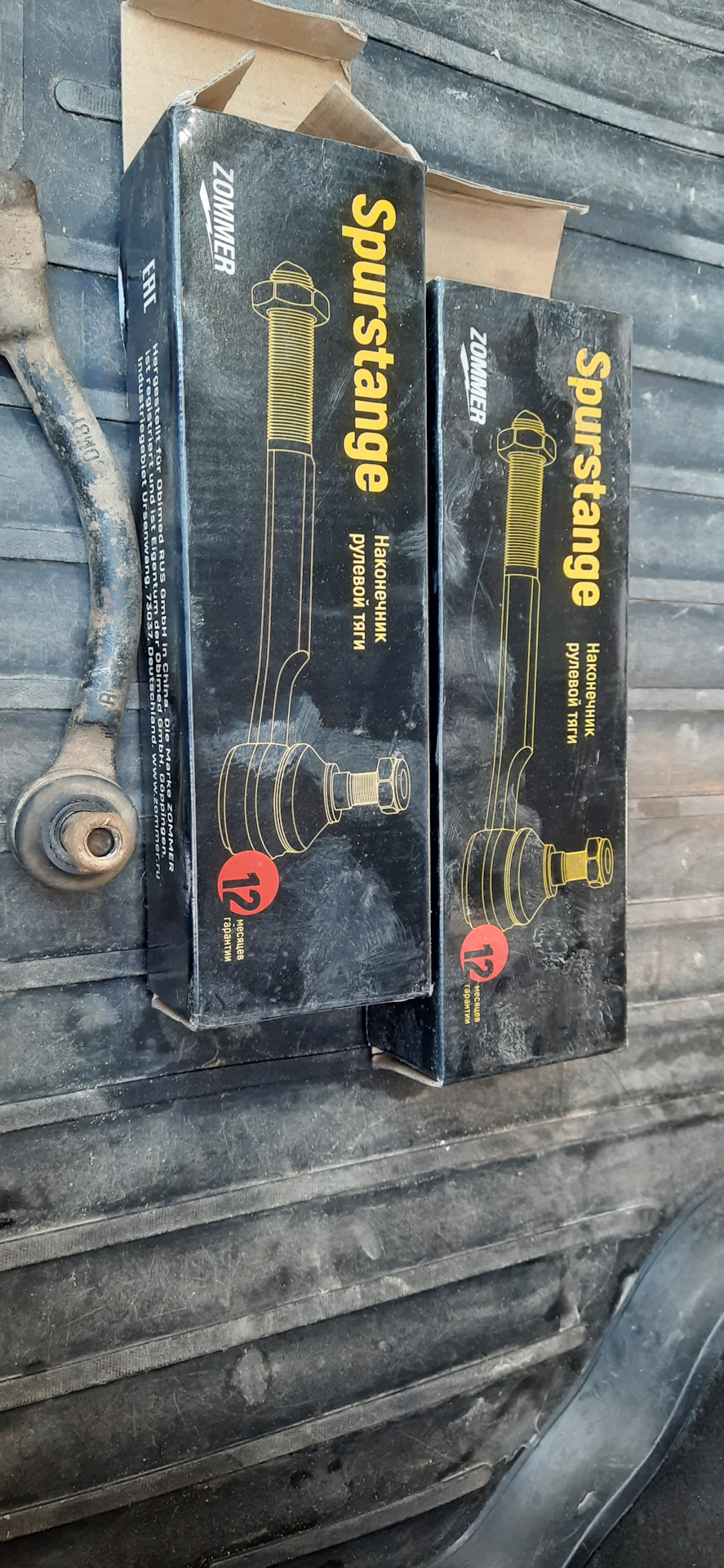

С зимы начало стучать с переди, ездил на разные сервисы и делал диагностику подвески, в сервисах все говорили по разному и если собрать все их домыслы то можно менять всю переднюю подвеску и не только(приговорили и рейку тоже), начал я с малого поменял втулку рулевой рейки справка, не помогло. И встал вопрос действительно ли это рейка или может на что-то ещё обратить внимание. Брякает где-то спереди слева или с права не могу сказать. Присутствует маленький люфт в руле, в руль практически не отдаёт, на трассе приходится слегка подруливать, стук происходит именно на щебенке и мелких неровностях. Кто где покупал рейку новую, если будет ссылка буду очень благодарен.
Виновники нашлись, Рулевые наконечники: рейка и тяги в прекрасном состоянии.

В моем случае стучали на щебенке и мелких неровностях рулевые наконечники.
Ты был прав, поменял 2 наконечника и стук пропал. 👍
