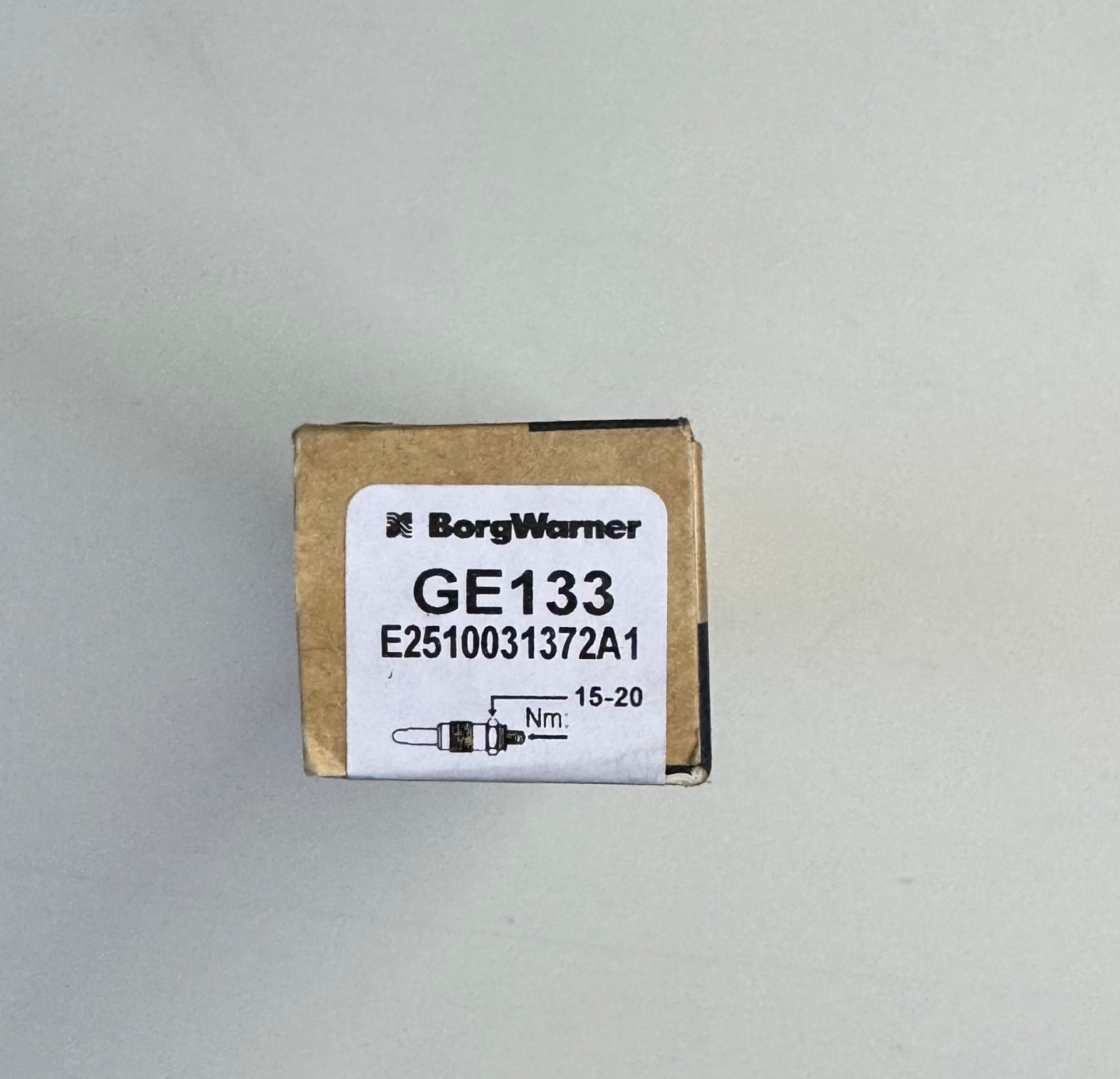

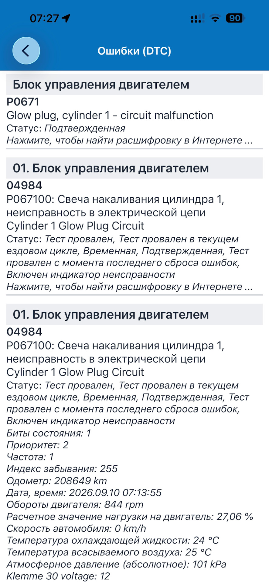

Утренний Check Engine.
Вставляем "свисток" и видим РО67100:

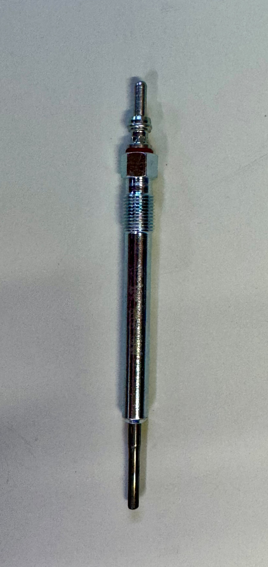

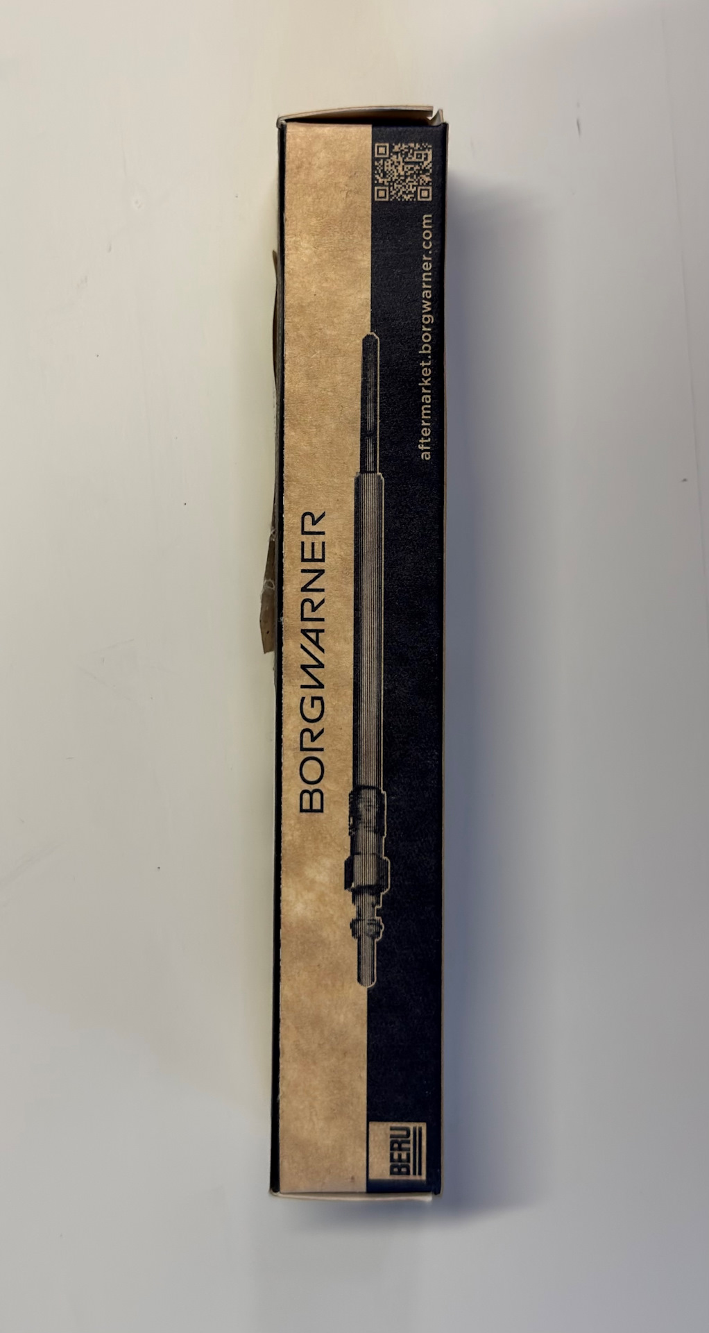

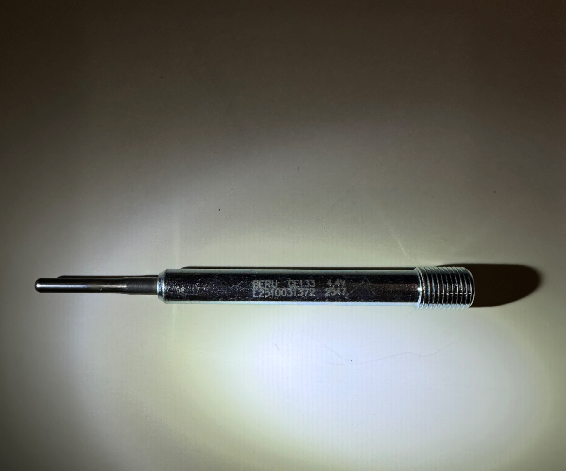

1. Заказываю 4 шт GE133 BORGWARNER=BERU MADE IN ITALY= по 980₽
Почему 4 шт, так Официальный дистрибьютор продовал, по 4 шт.
Поменял 3шт ( 1-2-4).
2. 3381 LIQUIMOLY 1 шт= 905₽
Смазка для монтажа форсунок и свечей накала LIQUI MOLY 0,02л Pro-Line Inj- und Gl.
Старые свечи с завода стояли фирмы HIDRIA (VW AG).
Открутились можно сказать нормально, без сюрприза. Нужно было чутка полить WD-40, подождать и как по маслу на тёплую.
Меняем, затягиваем "динамиком", проверяем, заводим, "свисток" сказал всё GUT!

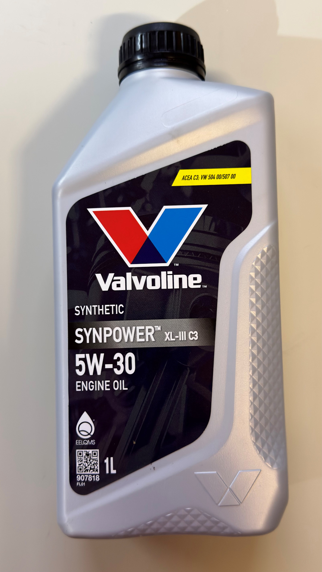

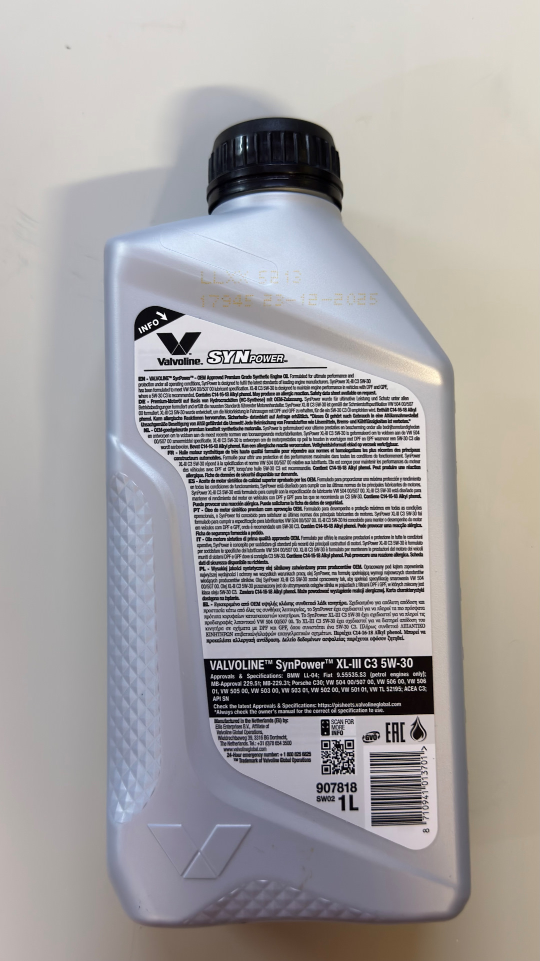

Замену совместил с заменой масла (каждые 7500км), по факту получилось 6600км.
Масло использую Valvoline SYNPOWER XL-III C3 5W-30 Масло моторное, Синтетическое. (Нидерланды)
Допуски:
OEM: VW 504 00, VW 507 00,
ACEA: C3
Покупал у ООО Валтек СПб — официальный дистрибьютор Valvoline.

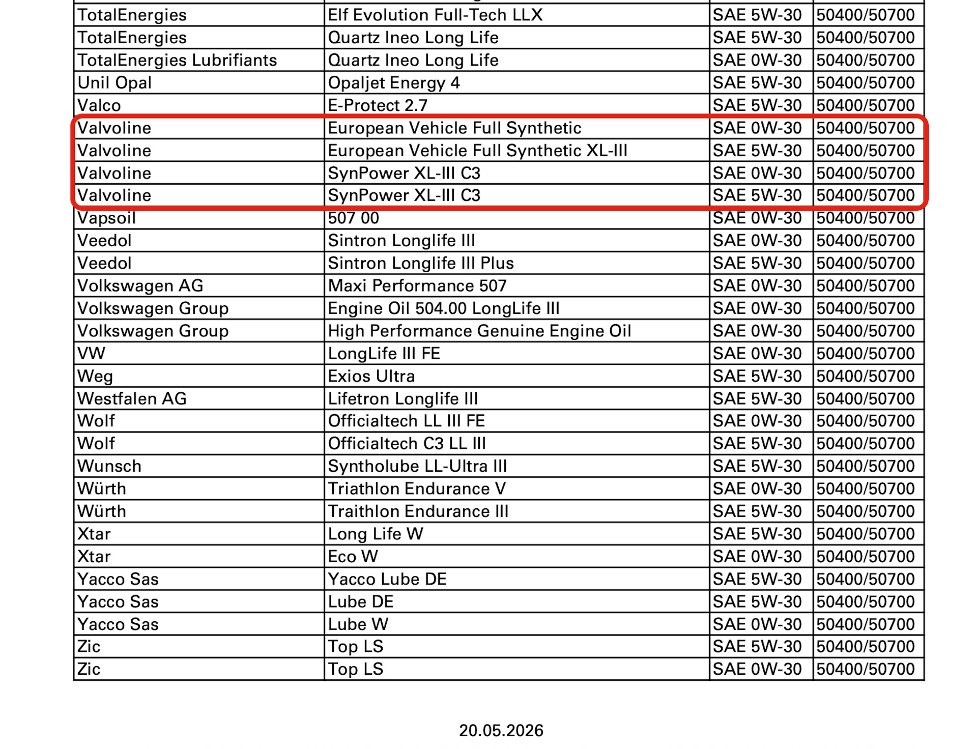

Привет.
Вопрос. Почему выбираете именно это масло?
Если по допуску подходит, то можно
Gennadi8078
Привет.
не мне вопрос но отвечу)) а почему нет? 8 лет в таком же моторе, 140ткм, 4 года в октавии а7, и сейчас в новом авто, да и до этих авто лет 20 уже вальволайн. проблем никаких.
Gennadi8078
Привет.
ПРИВЕТ!
Соответствует Official List oils VW по допуску.
Продаёт ООО Валтек СПб — официальный дистрибьютор данного масла.
Лично меня данное масло устраивает полностью. На второй машине в семье, правда "боевая машина винипуха", сокращённо бмв, так-же Valvoline, только Valvoline SYNPOWER FE 0W-30.
(скрин из официального Technical Service Bulletin VW)
