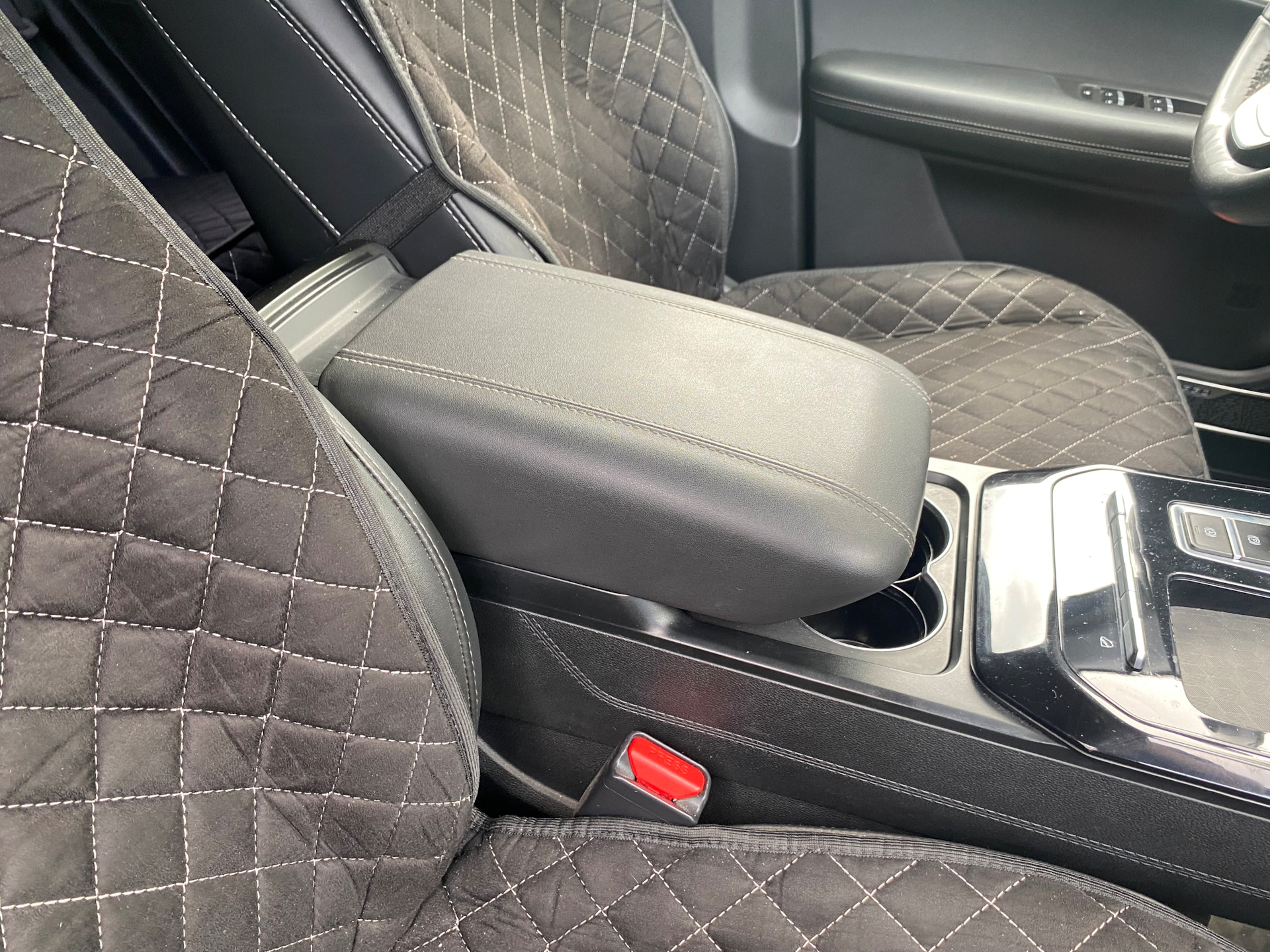

Начнем с подлокотника. Он ужасно скрипел при любом воздействии. Однажды я уже снимал с него нижнюю накладку и наклеил антискрип в районе отверстий и клипс. Стало на капельку лучше и было не плохо. Но чуть позже все вернулось. Разобрал второй раз и проклеил его канты и углы. И наступила тишина, и более того, он стал фиксироваться в выдвинутом положении.

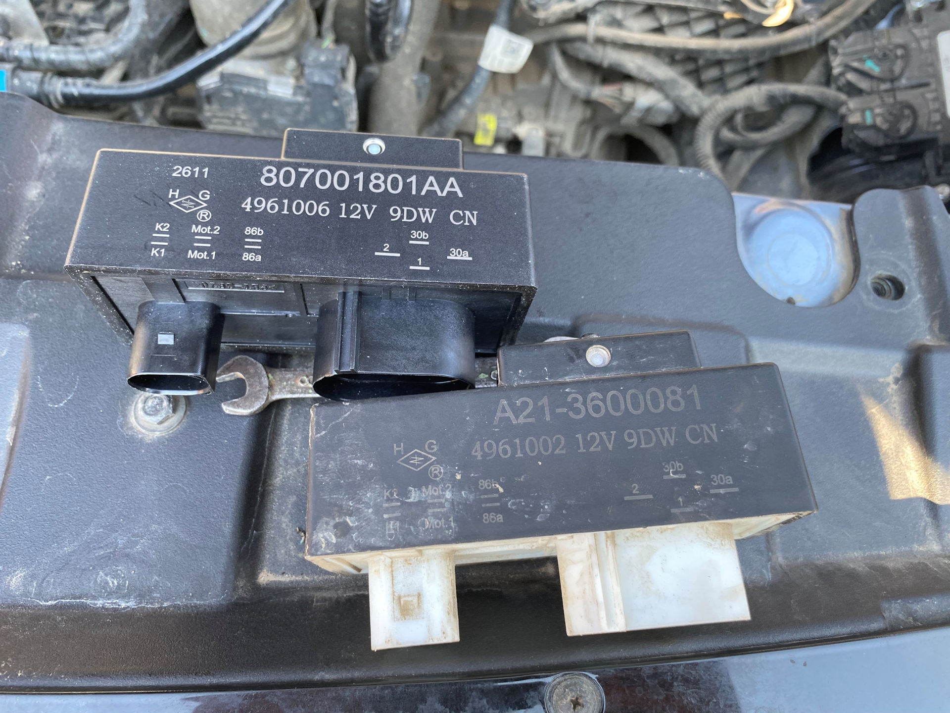

Идем дальше. Уникумы пишут о не вымышленной перепиновке разъема реле вентилятора охлаждения. Ради эксперимента и внутреннего удовлетворения я пошел на поводу. Сделал перепиновку и поставил то же реле. Стало тише? Нет? Что изменилось? Вентилятор стал включаться вместе с кондиционером и на постоянной основе продолжал работать. Раньше он работал с перерывами. Заработал и почти сразу останавливался. Теперь же включается и остановки я его не наблюдал, если только с отключением кондея. Обидно что не стало бесшумно, как пишут такие же потерпевшие. Хорошо, после перерисовки обычно пишут о замене реле. Раздобыл, почти легально, новое реле, ещё и нового, вроде как, образца и заменил его. Совсем никакой разницы не замечено. Однажды я проверю наличие скоростей, но что-то как то лень. Тише то не стало, хоть и хотелось чтобы вентилятор работал бесшумно.

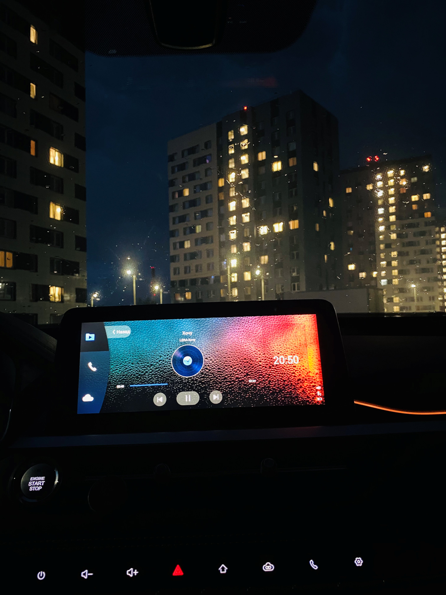

Следом отрыгнула камера заднего вида 704000147aa. Подскажите, чем можно заменить. А то дилер любезно согласился привезти новую с тем же артикулом всего за 63000руб.
Пока окончательно ещё не сдохла, а лишь через раз показывает черный квадрат- думаю разобрать, почистить и загерметизировать. Но все же запасся бы новой, и доработанной, но какой?

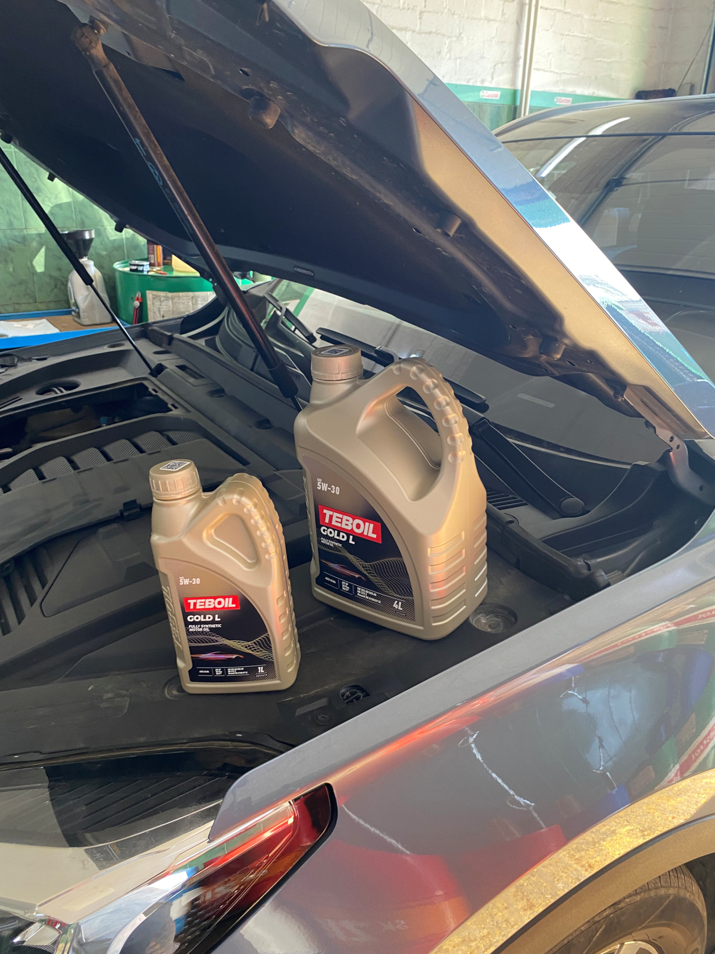

Пробег подошел к замене масла, раньше заливал сам и генезис чайна 5/40, сегодня решил отдать машину профессионалам и они залили тебойл 5/30, мол рекомендовано именно оно. Подчиняемся. Плюс фильтр Манн, итого 5800

Тут прям в следующем посте по хронологии на 7 pro, как раз пишут что вентилятор должен включаться сразу с кондеем и это как раз показатель его нормальной работы. Но у человека резистор расколот был. Но он доволен и температуры значительно упали и варик начал нормально работать.
Здравствуйте. Можете подсказать как разобрать подлокотник. Тоже скрипит, а с какой стороны подобраться не знаю.
На крышке подлокотника нижняя накладка, её отрываете и проклеиваете моделином
rutube.ru/video/52a7e96b9…ysclid=mujy8dt40652829240. Я просто от руки её оторвал, без всяких карточек. Проклеил места примыкания клипс- не дало результата. И углы и канты проклеил. Не целиком, а лишь некоторые моменты. Места трения у меня отпечатались- в первую очередь их клеил.

Тоже провода местами поменял. Езжу меня он не волнует вообще. Вибрация если только появилась небольшая от вентилятора к 47 тыс пробега. Про камеру тебя на алиэкспрессе забанили чтоли?
Вы бы глаза сначала разблокировали и почитали мой вопрос про камеру
Что же я там не увидел? Что вам нужна камера. Ты бы общаться научился для начала
Там вопрос про замену камеры, те возможно есть улучшенная камера, либо иного производителя с другим артикулом. Странно тыкать, умничать про бан на али, а следом учить манерам.
Ну я тебе и сказал где она точно есть. И дешевле. Сам себе голову делаешь
Она и на озоне есть. Также я знаю об иных артикулах камер, которая является герметичной. Но есть ли для моего авто я не знаю. Вдруг здесь кто в курсе уже.
Да купи любую работать будет. А вечного ничего нет. Конечно хочешь морочиться с этим ради бога.
Любую надо паять переделывать- не интересно. Улучшенную, как минимум герметичную, по цене моей новой- почему бы и нет. Если мне это не приснилось.
Нормально отшили, камера 63 т.р иди гуляй ищи подешевле
