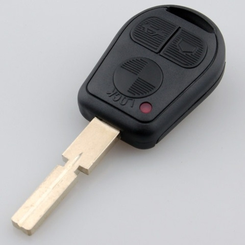

Ключ автомобиля BMW в 39-м кузове состоит из определённых компонентов, каждый из которых выполняет свою задачу. Многие владельцы авто часто путают возложенные на радиоключ функции, что приводит к проблемам инициализации машиной ключа.
При выпуске с конвейера на автозаводе к транспортному средству прилагалось 3 или 4 ключа (зависит от года выпуска). Чаще всего существовала такая комплектация:
ключ с кнопками (отличались по форме в разные годы производства)? с его помощью производится управление штатной сигнализацией с центральным замком, иммобилайзером (блоком EWS), можно открыть любые двери, багажник и бардачок механическим способом;
ключ для машин, не укомплектованных штатной сигнализацией (не имеет кнопок), с его помощь открываются все двери, перчаточный ящик (бардачок) и багажник, управление (прём-передача шифров) иммобилайзером;
ключ для проведения сервисных работ (без кнопок), с такими же функциями, кроме возможности доступа в багажник и бардачок;
пластиковый ключ, повторяет возможности первого ключа, создан для возможности изготовления дубликата.
Виды ключей BMW E39
Виды ключей BMW E39: 1 – штатный ключ, открывающий все двери в авто; 2 – запасной ключ (не для повседневного использования!); 3 – ключ только от дверей и замка зажигания

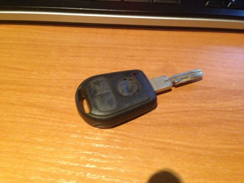

Вопрос теперь в другом, о чем никто не писал:имеем ключ без кнопок(который с фонариком).как привязать ключ с кнопками открывания?
Второй вопрос:имеем мозги(эбу), блок евс и блок для замка зажигания (на рулевой колонке) в комплекте с чипом(все это с одной машины.установил все блоки, но чип в ключ не вставил, он остался приклеян скочем к блоку на рулевой колонке.ключ повернулся, зажигание включилось но машина молчит.поставил родные блоки евс и тот что на колонке, мозги оставил другие-стартер крутит, но не заводится.почему так?
Не привязывается ключ (гитара). Примерно месяц, был с севшей батареей. Не доходили руки поменять. После замены, ноль реакции на все способы привязки (программирования). После всего алгоритма с кнопками и того как отпускаю кнопку отпирания, светодиод много раз моргает с интервалом меньше секунды и ни чего.
Добрый день. тема действительно заеженная, но у меня один вопрос.
брелок слабо открывал двери(почти вплотную нужно было подходить чтоб открылась), заказал батарею перепаял привязал все работало. но в какой то один момент все перестало работать и не привязывается и эмоций ноль.
может быть такое что батарейка умерла или же сам блок в ключе не работает?
