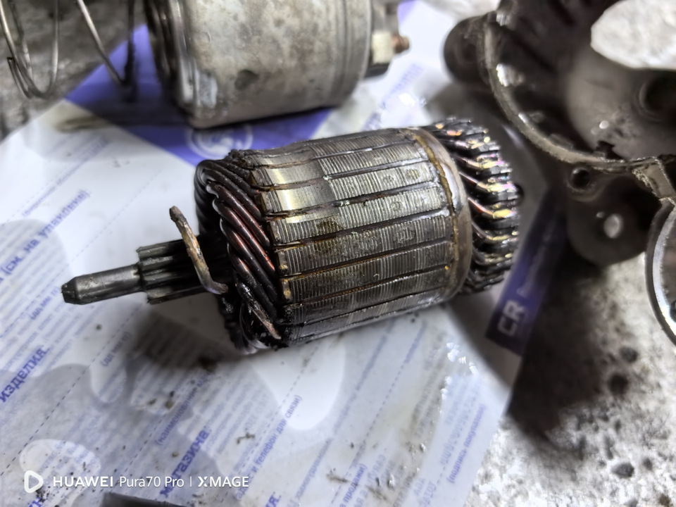

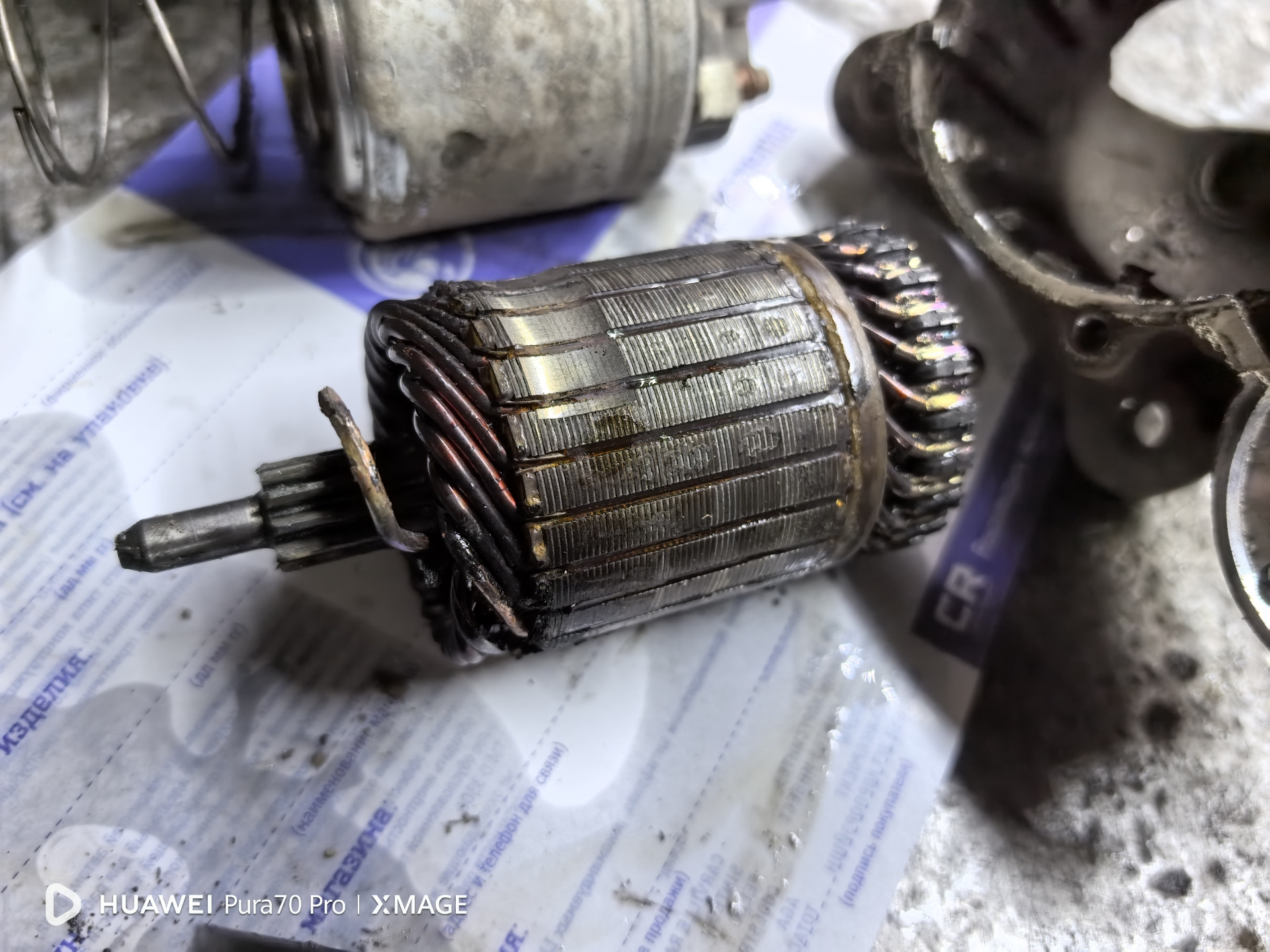

Завел авто, проехал немного по городу. Выхожу из машины (не глушил) и слышу странный жужжащий звук. Успела лишь промелькнуть мысль, что вентилятор о диффузор где то цепляет или что то подобное, как фары немного перемигнули и пошел знатный запах паленой проводки. Звук затих… Глушить не стал, поехал домой. Возле дома заглушил. Стал заводить снова. Стартер крутит еле-еле, как будто аккумулятор сдох, или где то замыкает.
По прикидкам, сразу грешил на стартер.

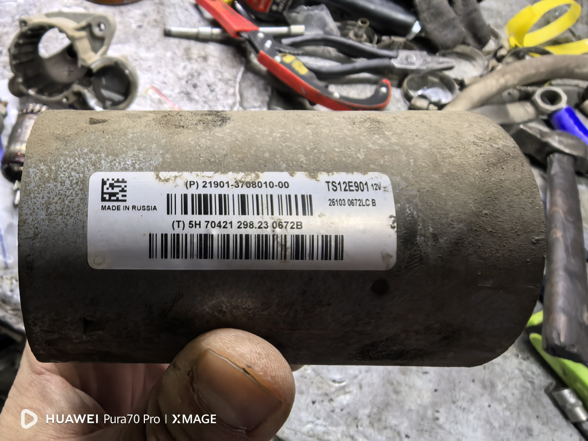

Так и вышло. Не знаю по каким причинам, втягивающий не отбил стартер и что там вообще произошло. Но это зашквар конкретный от АвтоВАЗа. Впервые в жизни сталкиваюсь с таким… качеством…

Недавно втягивающее менял. На горячую не было реакции стартера на поворот ключа. Как остывал двигатель и соответственно стартер — реакция появлялась и двигатель удавалось запустить. Когда демонтировал втягивающее офигел. На авто 23 года выпуска стояло втягивающее 16 года…
Вообще наш автопром Франкенштейнов делает…
Ну блин. Реально собрали из того что было
Залипшее втягивающее не редкая проблема, только не на таком возрасте и пробеге.
Тут на лицо косяк именно качества изготовления.
Я тоже так считаю. И обычно втягивающее не срабатывает на втягивание собственно, редко на отбой.
Так а что со втягивающим узлом ?
Прекрасно работает, в разобранном состоянии.
Больше всего меня убил процесс покупки нового стартера:
1. А у вас какая коробка тросовая или нет (а я откуда знаю, не разбирал, где написано какая она?).
2. 2 или 3 болта крепления. Слава Богу, при разборке это сразу видно и это мне знакомо еще со времен владения классикой).
3. Сколько зубьев на шестерне 🤔 кто б их считал, да и зачем ( пришлось звонить чтоб посчитали 🤣).
4. Втягивающий Valeo или нет. Оказалось Валео.
Поздравляем 🎉 ваш стартер стоит 13150, самый дорогой что есть в нашем магазине. (Сам магазин заслуживает отдельной статьи, если б не нужда, сроду бы не взял там, цены космос).
