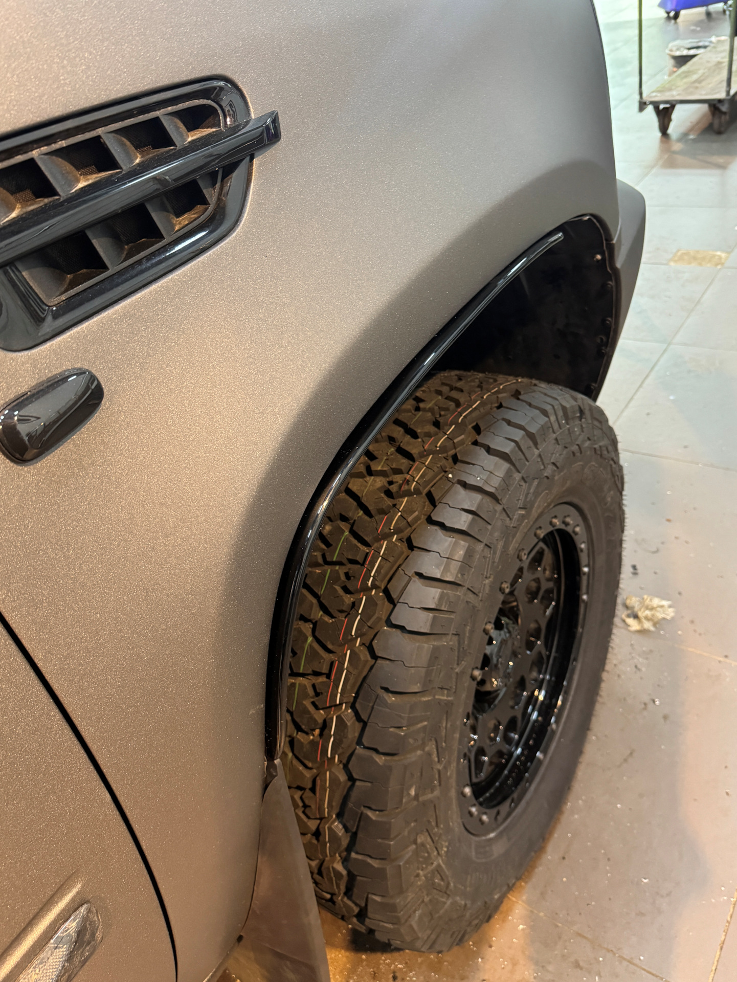

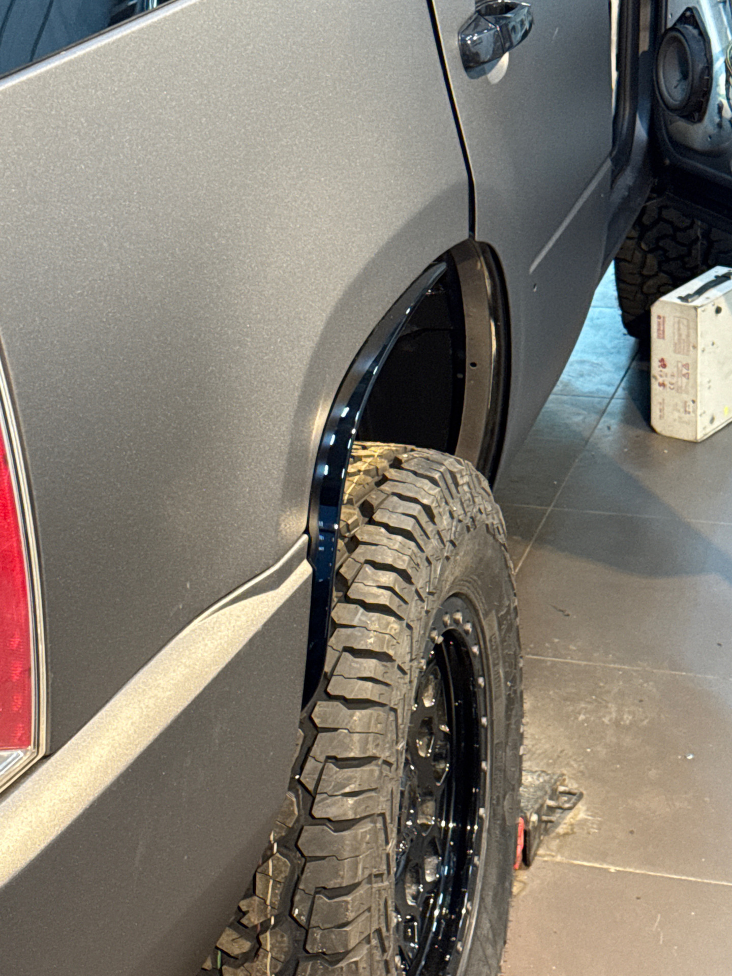

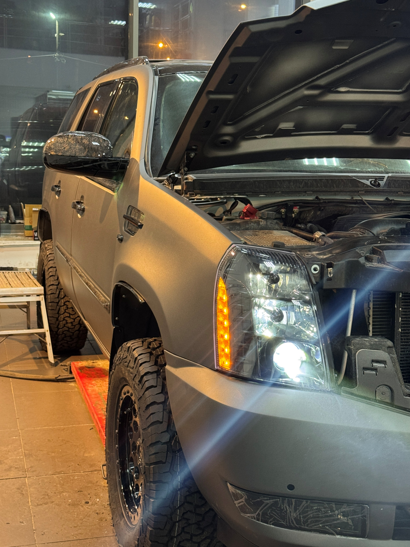

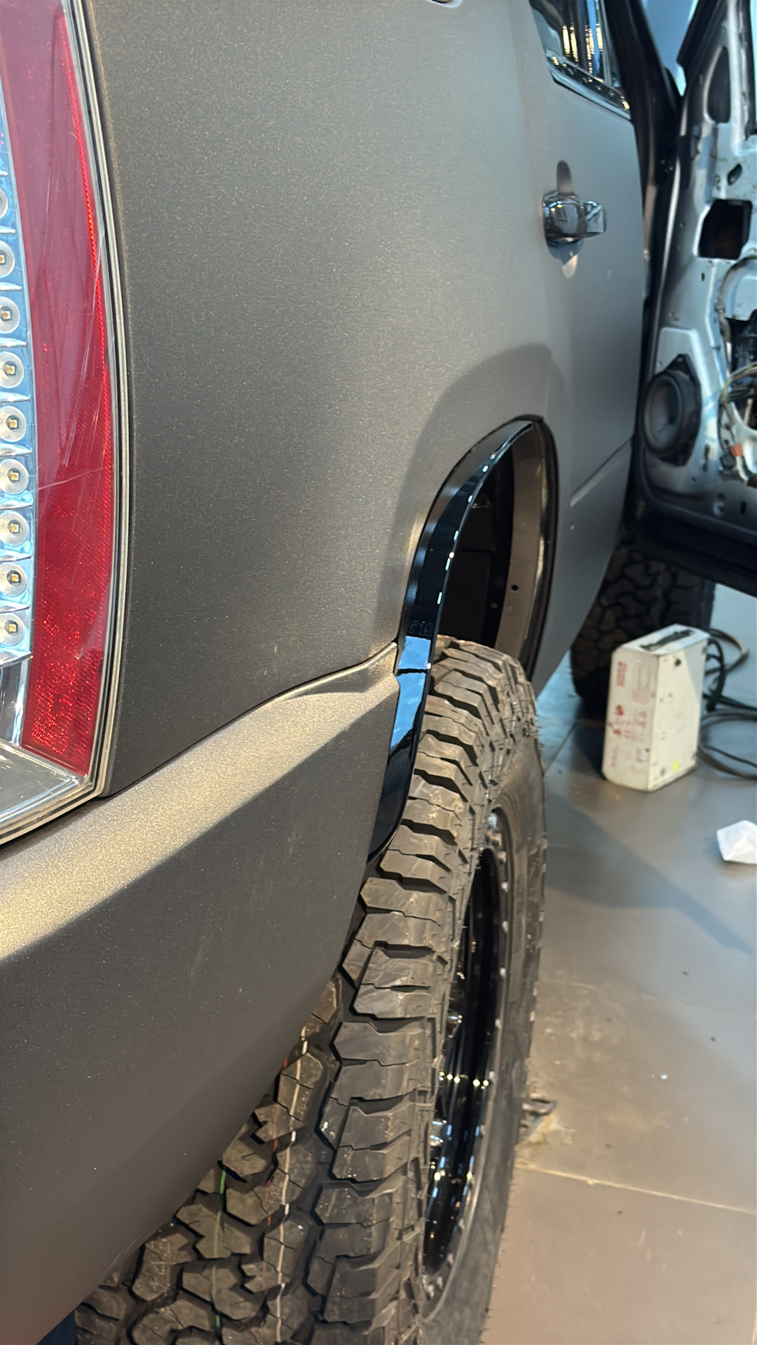

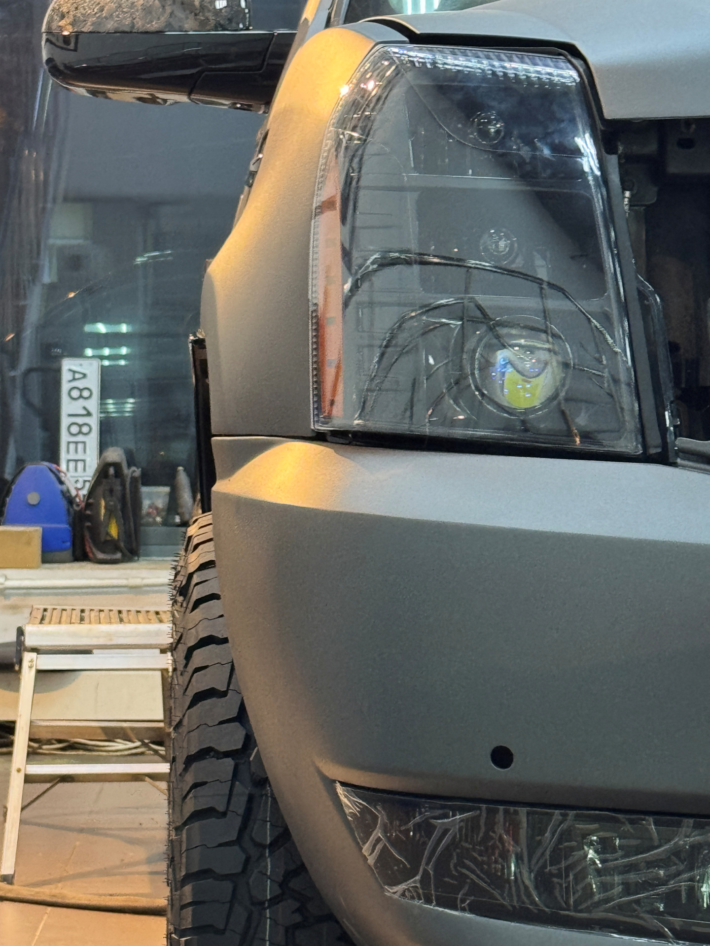

Дело дошло и до тюнинга 😂 Меня, во-первых, бесило, что от колёс всегда песочит кузов, и то, что с завода ничего подобного не придумали. Так как у меня во владении есть Jeep WK2 SRT, у него с завода идут такие расширители. Так вот, как-то на SRT красил я старые остатки, но не все четыре, а, как обычно, по закону подлости — три штуки. Приложив, я понял, что они шикарно вписываются в мою картинку в голове. Пришлось закладные заклёпки ставить из нержавейки и немного сверлить все крылья 😂 Ну и покрасить в чёрный глянец расширители. Так же после всего этого во внутрь крыльев я забрызгал разного рода жирной ингибиторной штуки, так как после засверливания я боялся, что не дай бог коррозия от голого металла будет. Напишу больше: я пушсало в каждую заклёпку ещё запихал.
