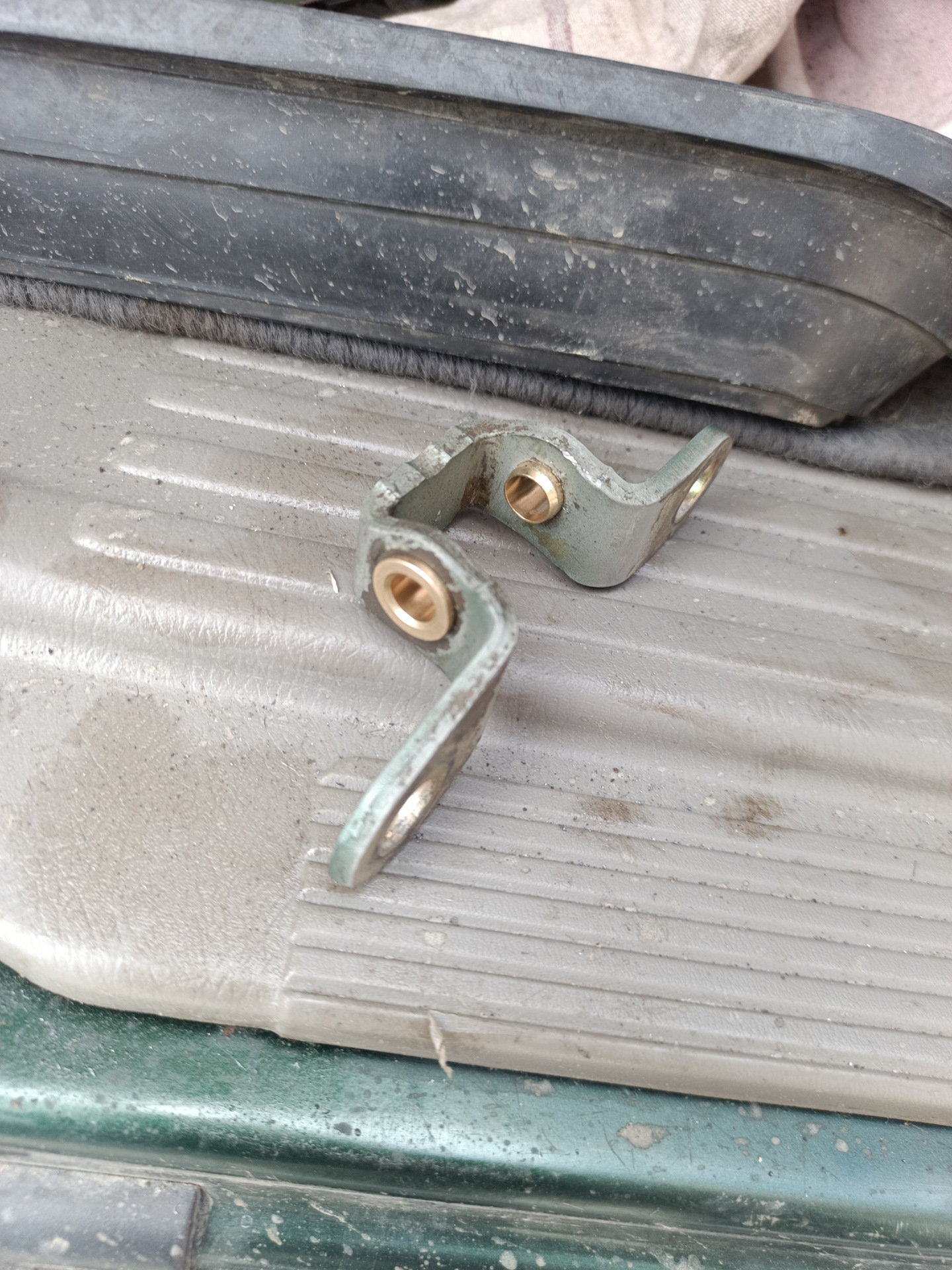

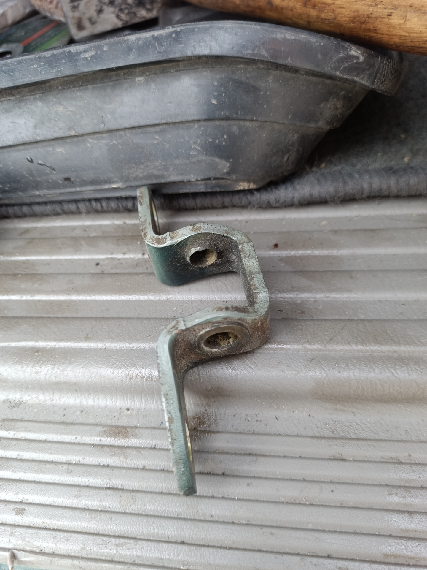

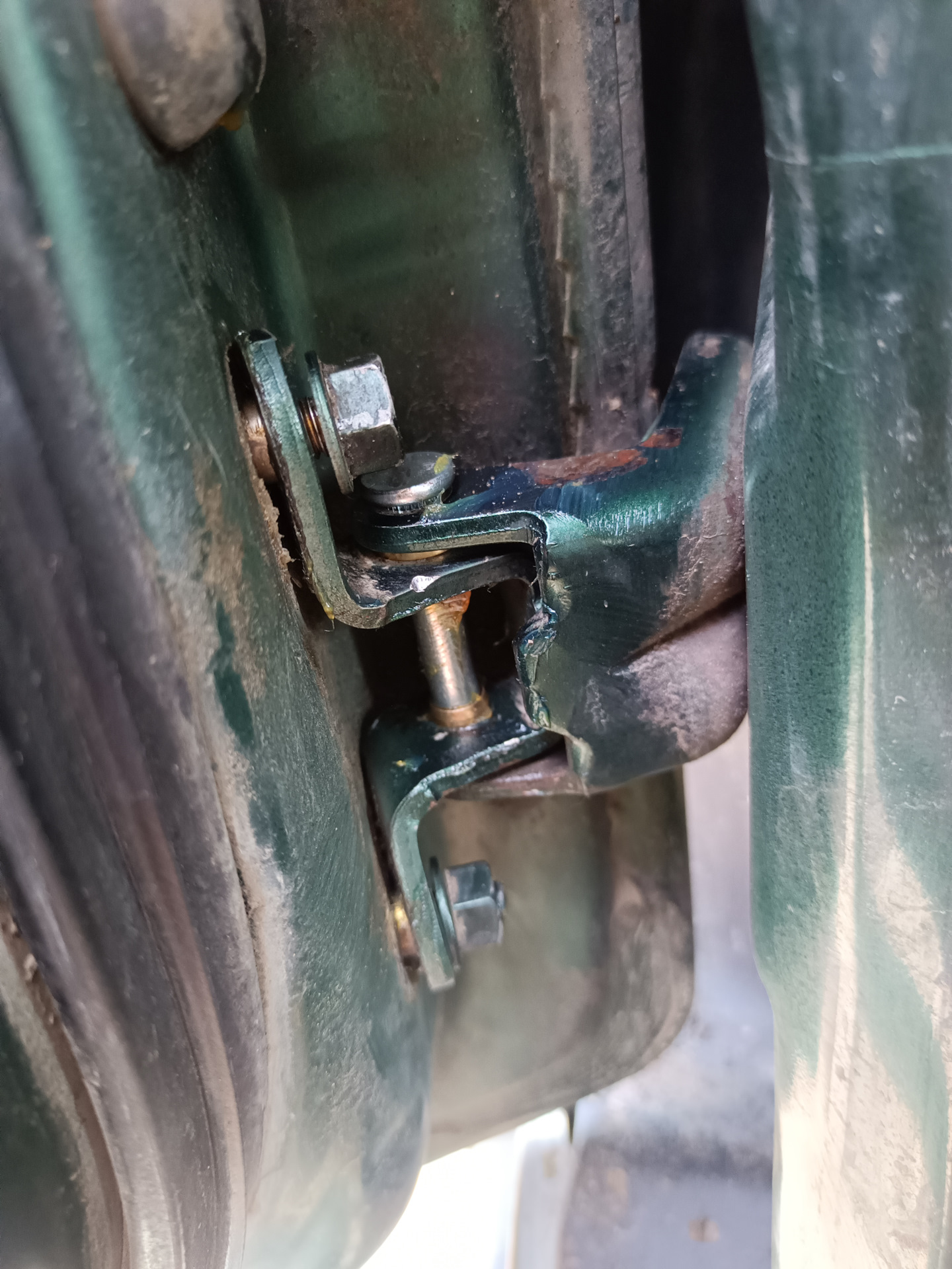

В этом сезоне основательно взялся за двери. Водительская прилично просела и разбила пластик на прямоугольной скобе, которая к стойке двери крепится.И вот с такой дверью катал 3 года точно.
Именно с нее и решил начать.

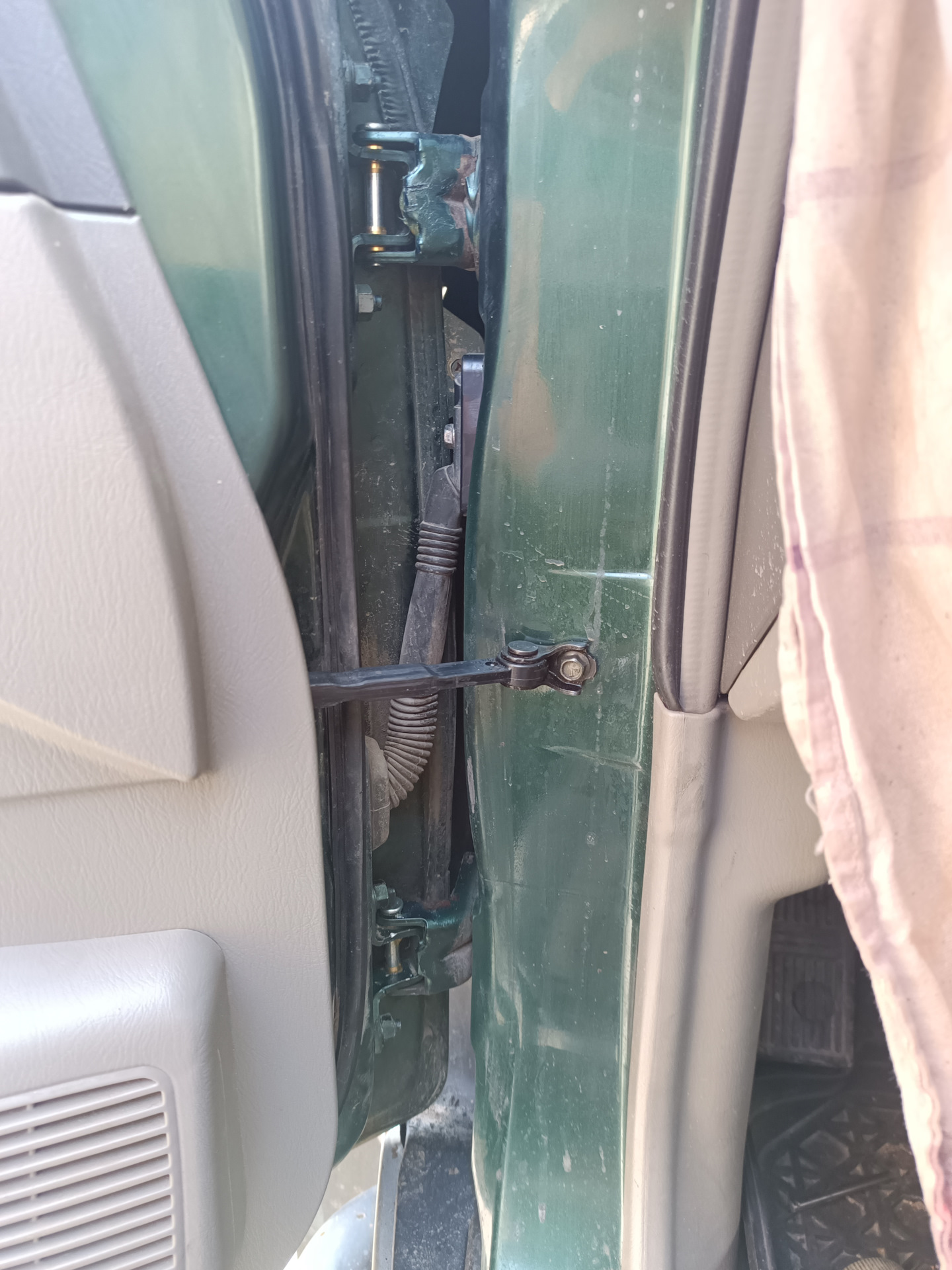

Обязательно опустим стекло. =это от меня .

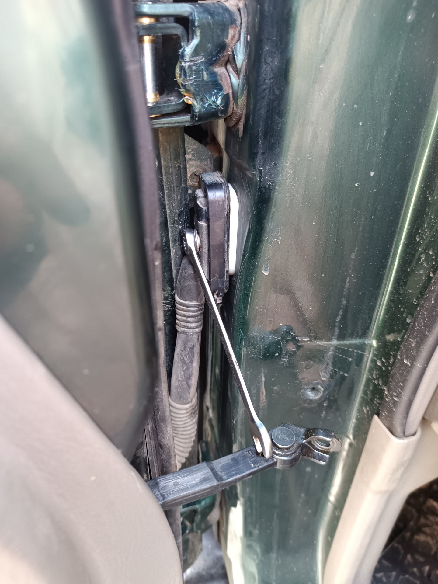

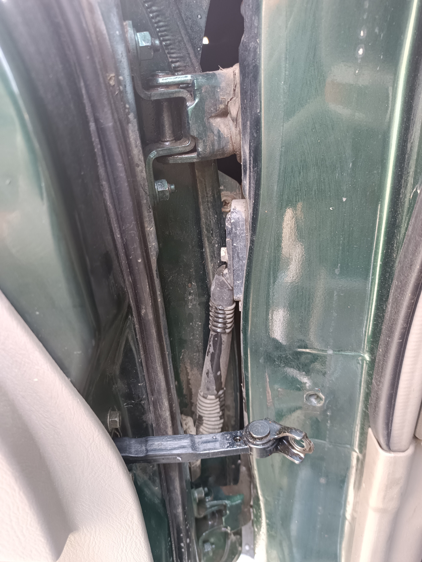

✅затем снимаем ограничитель двери =открутим болт крепления к стойке-этого достаточно.

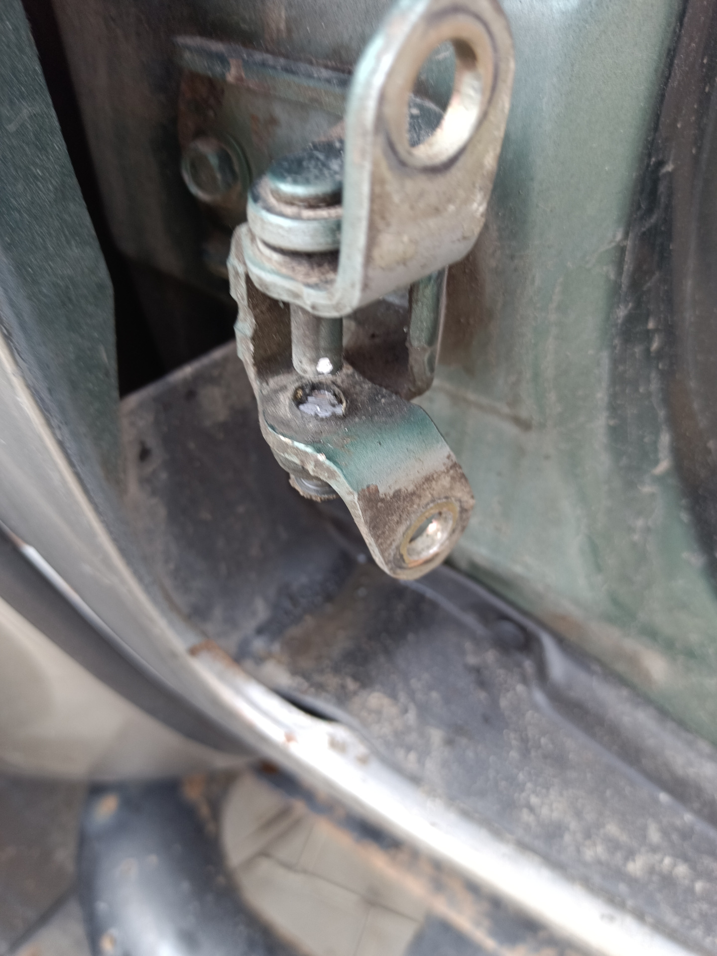

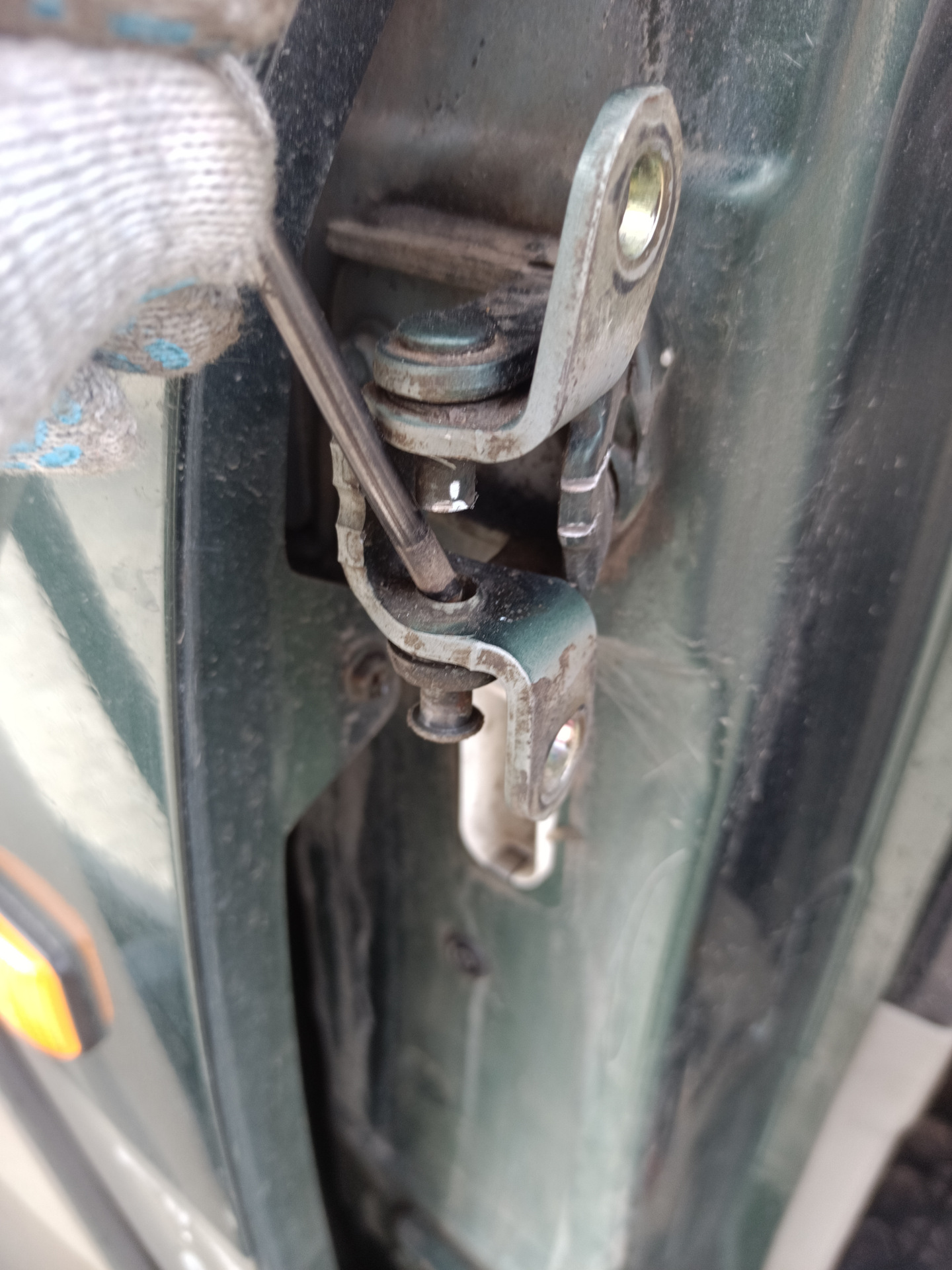

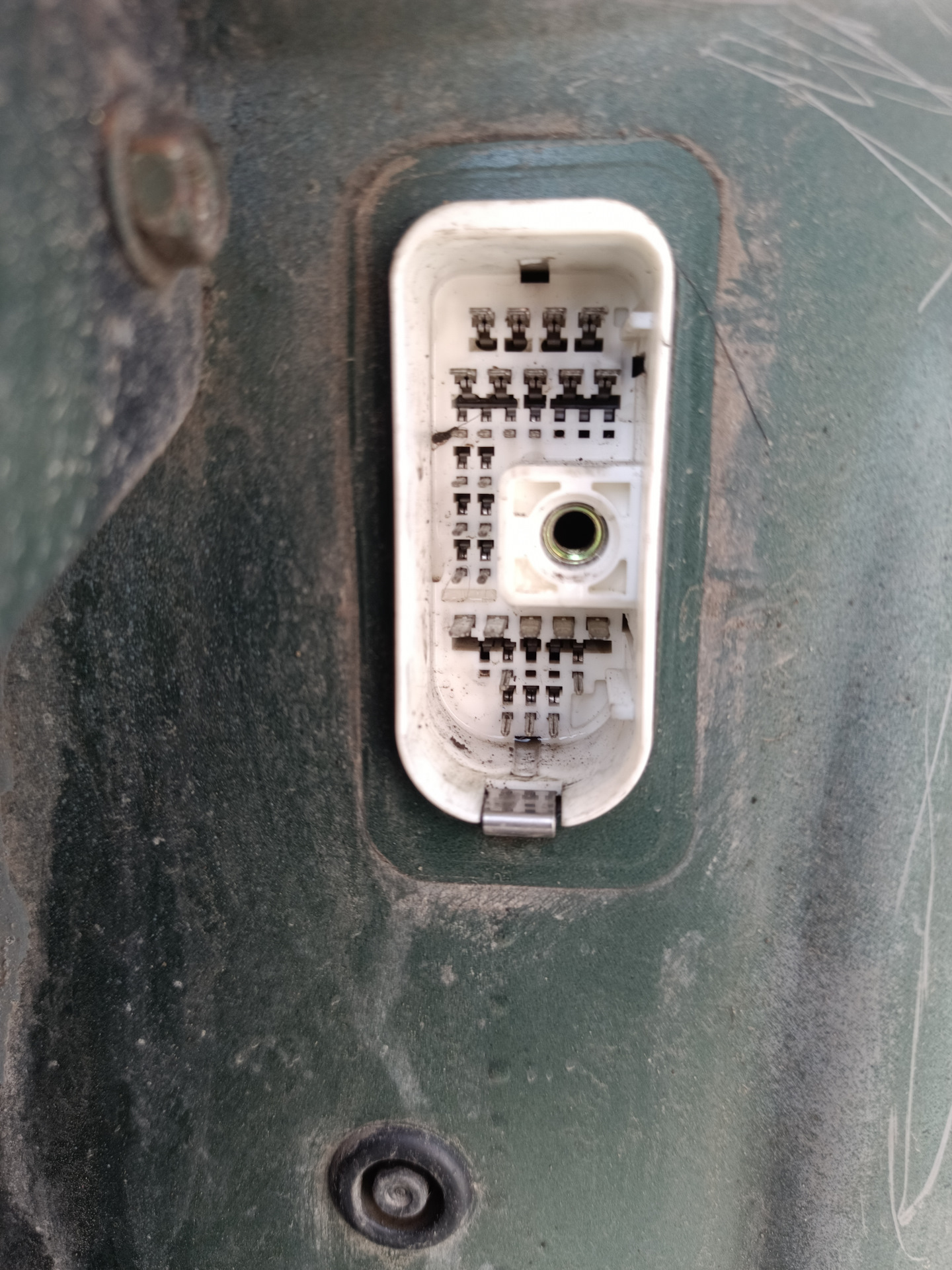

Ослабим на 2\3 резьбы все гайки крепления петель и отведем дверь, иначе очень сложно будет снять
электро разъем (в дорестайле это 100%).
✅первым делом отсоединяем проводку крепится она болтиком под ключ на 10
✅далее откручиваем петлю от двери ключом на 13

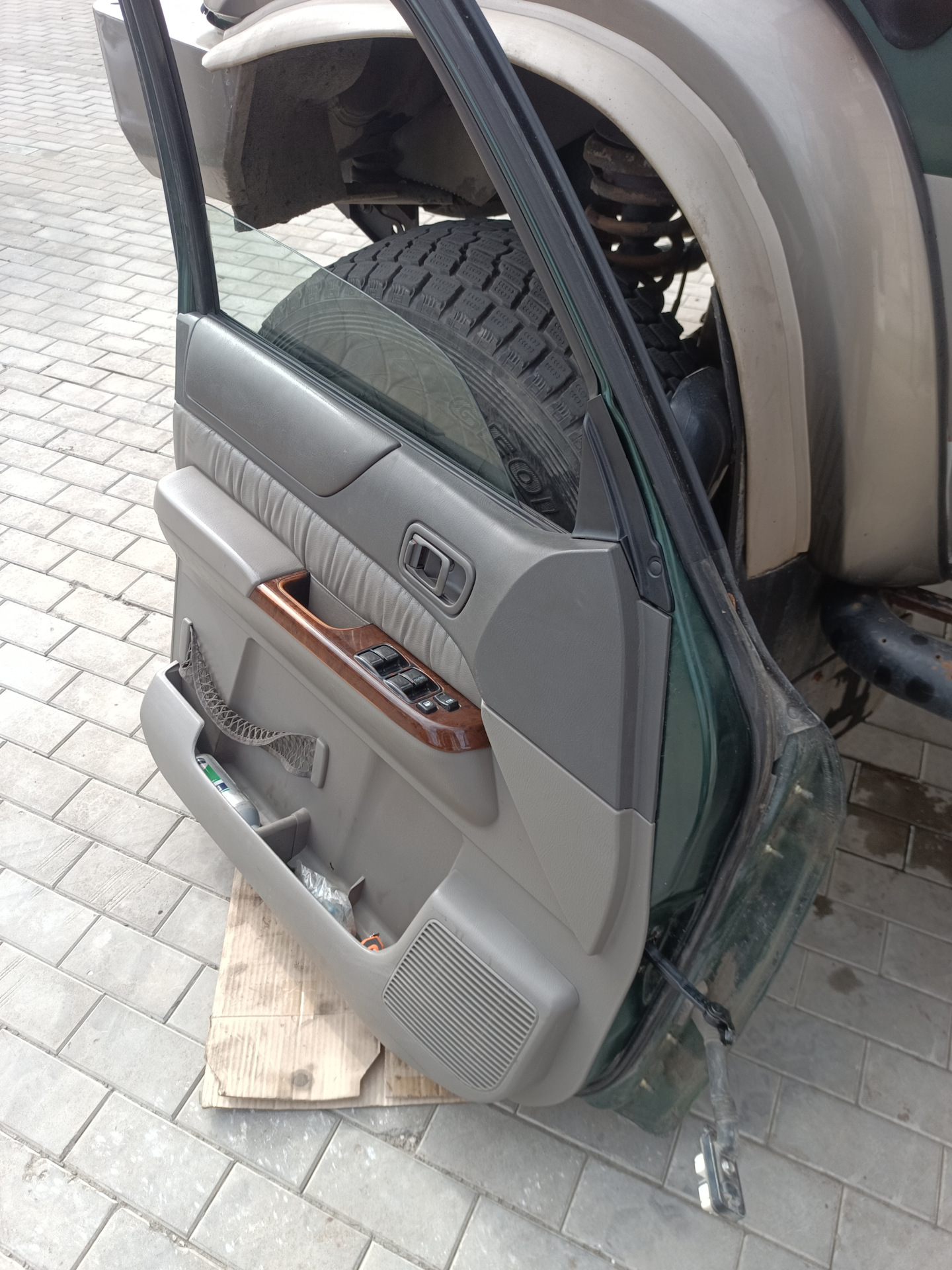

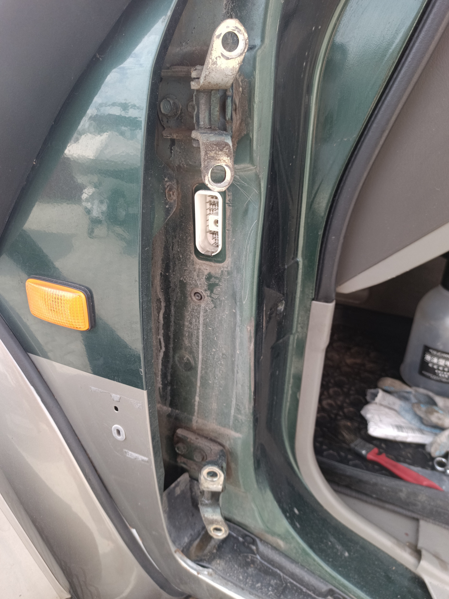

Сначала откручиваем обе гайки крепления нижней петли, потом верхнюю гайку верхней петли двери и затем нижнюю гайку верхней петли.Снимаем дверь.

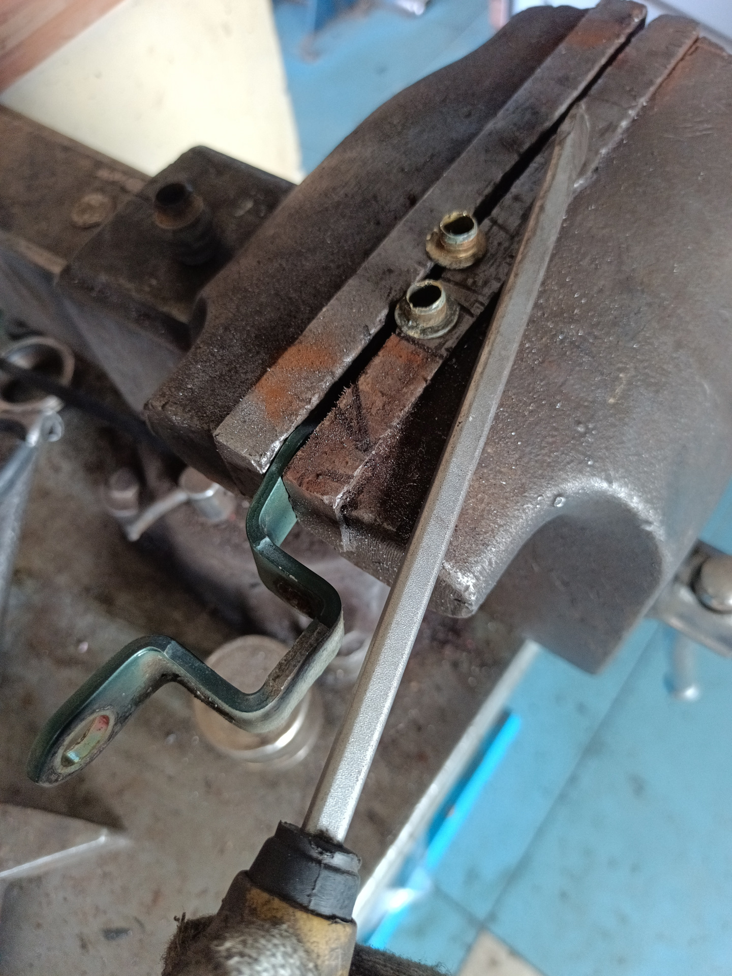

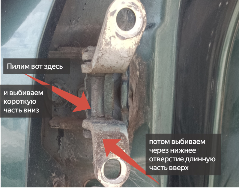

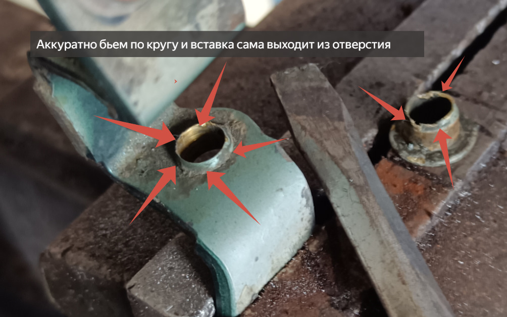

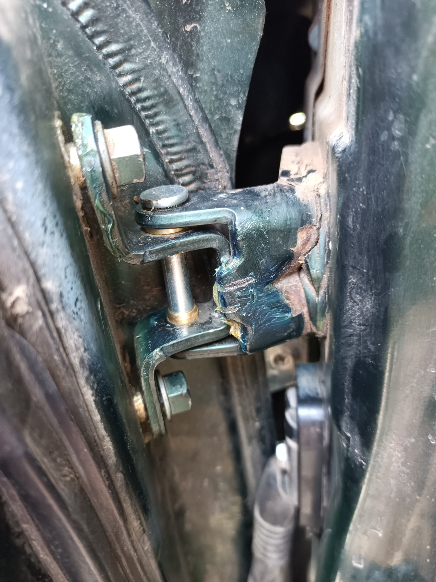

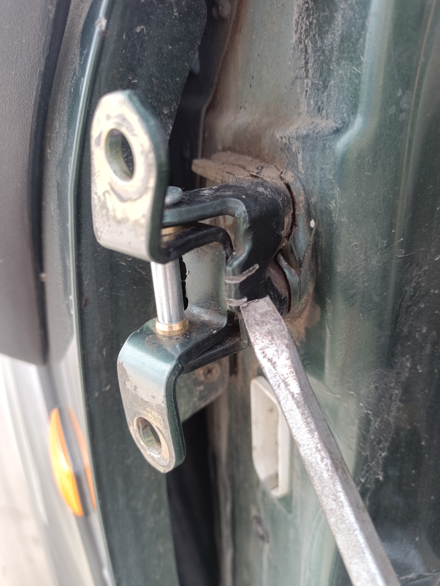

✅снимаем тяжелую дверную конструкцию 😄✅отпиливаем прям по середине старый палец, выбиваем палец и затем убираем бронзовые втулки
лучше распиливать ось петли в нижней трети, тогда выбиваем короткую часть вниз, а длинную потом через нижнее отверстие вверх.очень легко и удобно

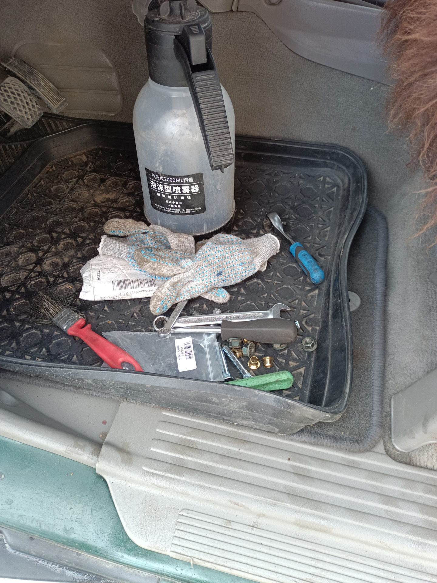

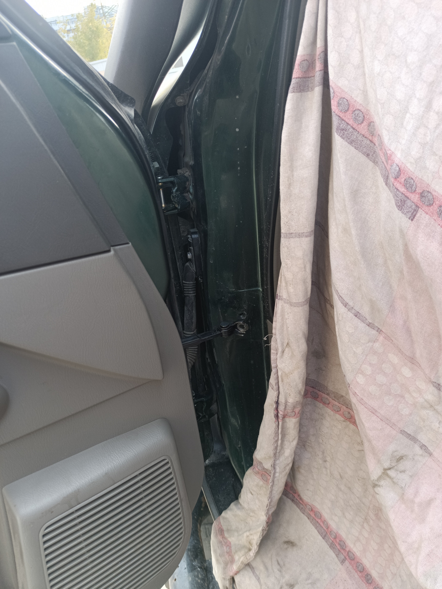

Если используем УШМ, то обязательно завесим от искр проем двери. и внимательно пилим, следим, что бы лишнего не пропилить (я увлекся).

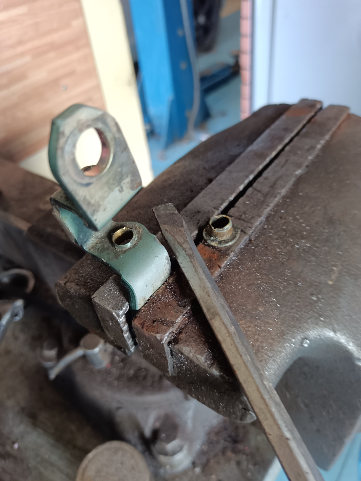

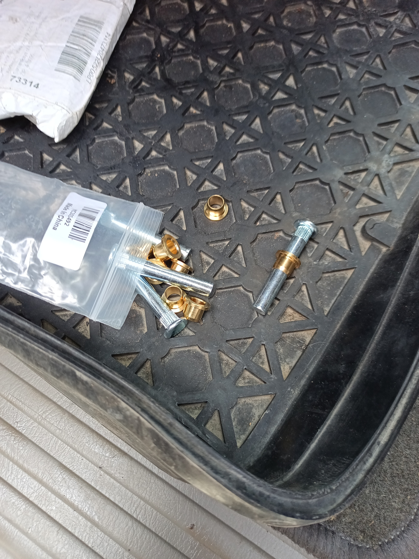

✅ставим новые бронзовые втулки мажем силиконом вставочки новый палец
✅собираем все в обратном порядке
Ремкомплект лежал пару лет и все никак не получалось установить. И вот оно сделалось.
Замена на одной двери неспеша заняла примерно 40 минут. Больше всего времени потратил на откручивание разъема и перед этим очистку от грязи.
Так что смело делайте в одного и все получится.
Дверь снова нормально закрывается и открывается.
Фото прилагаю.
Всем теплой осени и успешной подготовки к зиме.

Приветствую.Я тоже в этом году менял втулки.Конечно небо и земля-что было и как стало.
Один справился или с помощником?
Один.А что там вдвоём делать?Петли полностью отвернул.Палец удалил со втулками.Новые запрессовал.Вставил новый палец.Наживил петлю на стойку.Под дверь подставку.Наживил петлю к двери.Так как были следы установки петли-затянул болты.Готово.
да вот и я искал инфу много где и везде такой сумбур. Только в приведенном в тексте посте все разложено по пунктам. Повторил и другим советую!
DMITRIY877
Тоже откручиваю петлю полностью и спокойно в тисках всё меняю.🫱🏼🫲🏼
