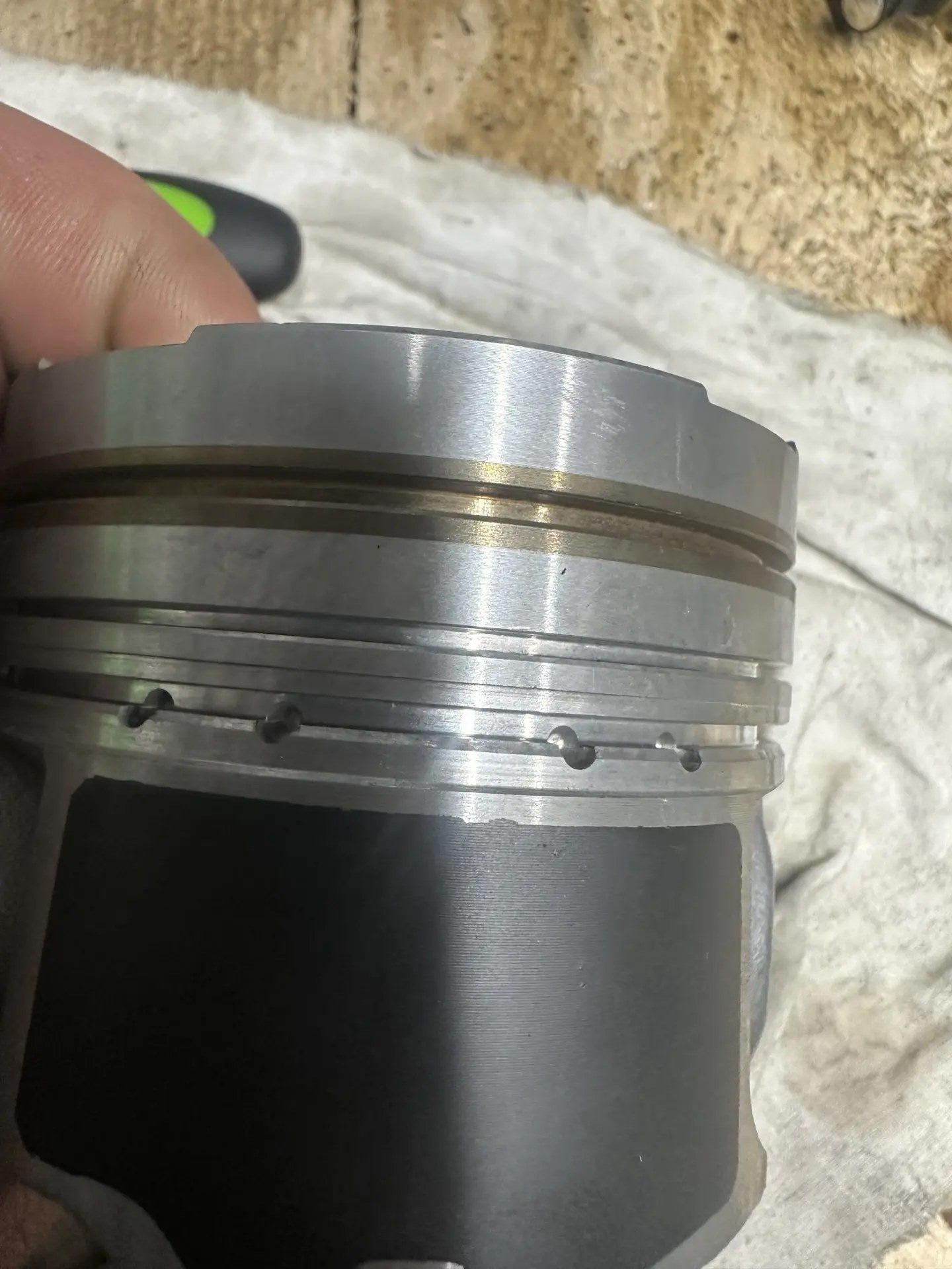

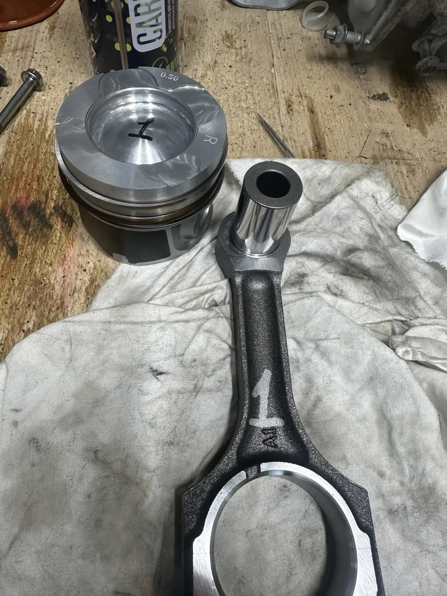

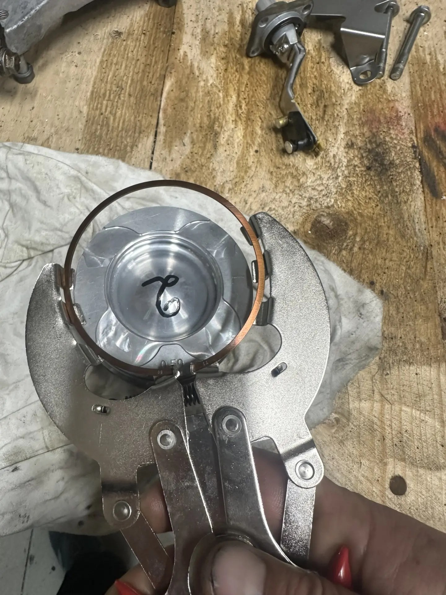

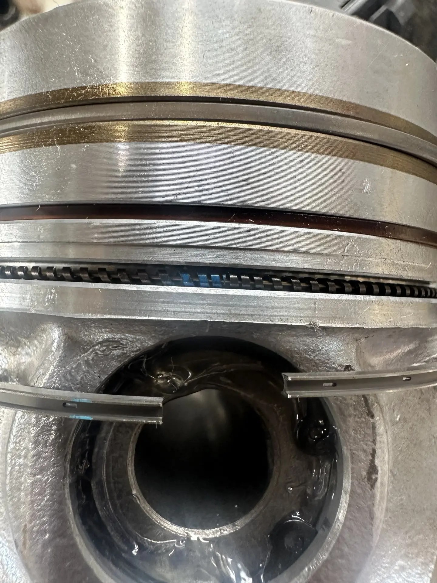

Поршни идут комплектом, а значит по весу подогнаны должны быть, шатуны не взвешивал, мне кажется для дизеля это лишняя трата времени, это не гоночный мотор. В инструкции тоже не нашел такого.
Поршни хорошие. У меня после капитального ремонта пробег 130000 и проблем нет. Тьфу Тьфу… Слышал мнение что Туйкин-говно редкостное. Но на себе все испытал. Ходят хорошо при должном уходе за мотором.
Тут вопрос, от кого слышать)), я эти поршни видел как ставят еще в 18 лет, сейчас мне 47. И ставил жене 5 лет назад в Сузуки, мотор больше 100 000 уже прошел и все ездит. Тем более в этих поршнях они усилили посадочные места под кольца, их судя по описаниям сильно раздалбывает на наших моторах на оригинале
Ну вот, отличный пример у Вас. И мотор ремонтопригодный, и тейкин ездит и все хорошо. ))) А у нас в основном из интернета мнение формируется, один сказал — и все как хомяки за ним трындят одно и тоже ))).

Взвешивал поршни с шатунами?

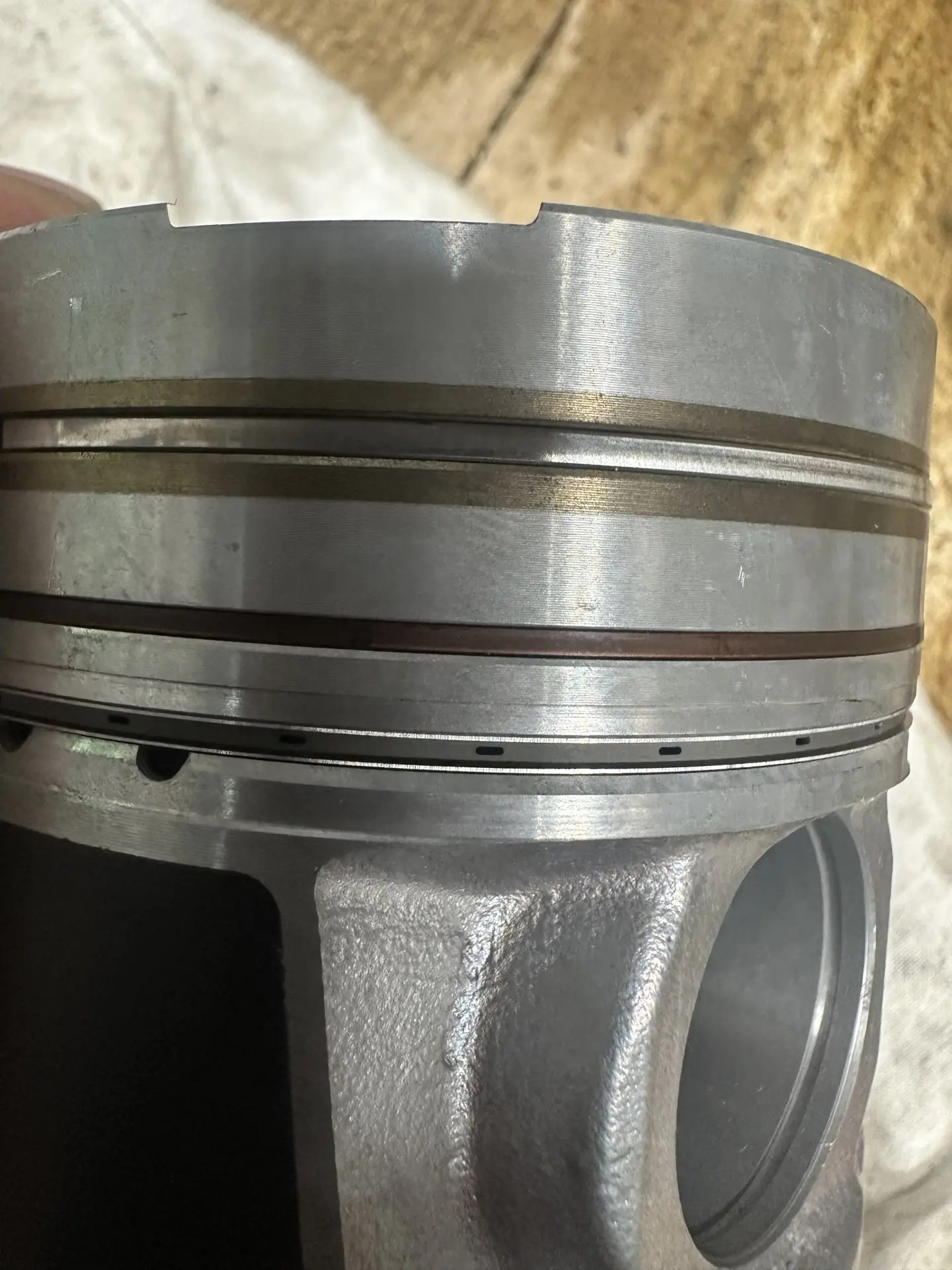

Ремонтных поршней и колец ТОЙОТА оригинал существует?
Нет, только гильзовать и ставить оригинал

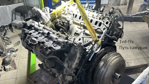

2021 год когда капиталил мотор стол вопрос:
1. Гильзовать блок или расточить под 0.5
2. Ставить оригинал или Тейкен
Многие прямо отговаривали от Тейкен.
В итоге установил их и ни разу не пожалел.
Да я тоже сомневался тогда. Но как показал опыт эксплуатации-зря!
Хорошее масло и оригинальные расходники=залог долгого здоровья мотора.
Ну конечно, в том то и дело.
