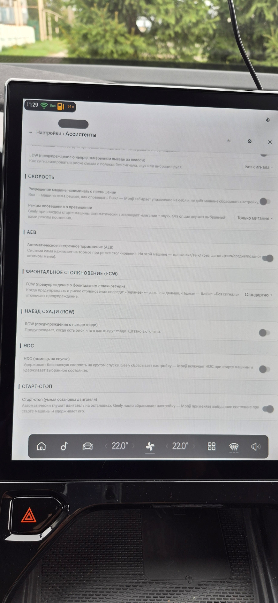

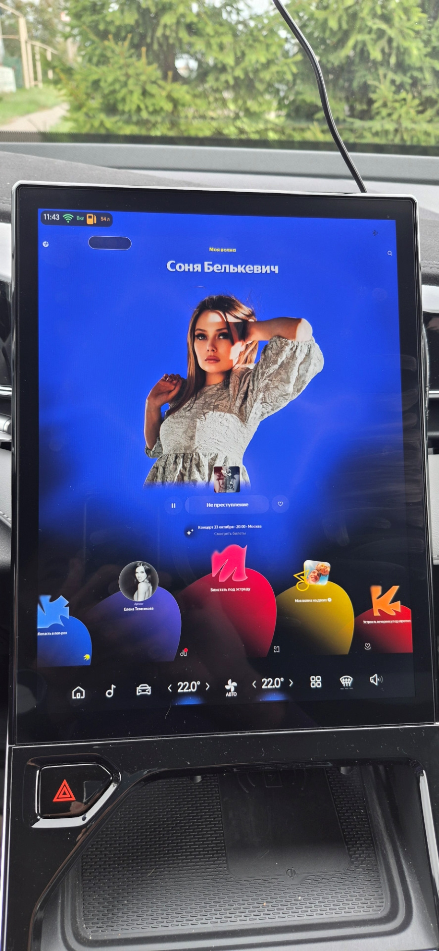

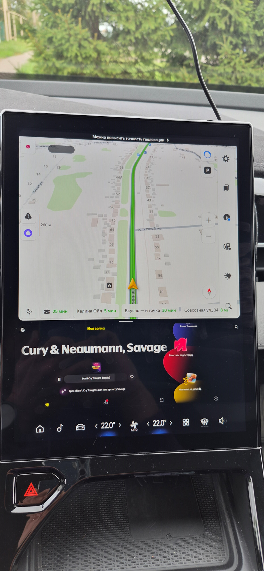

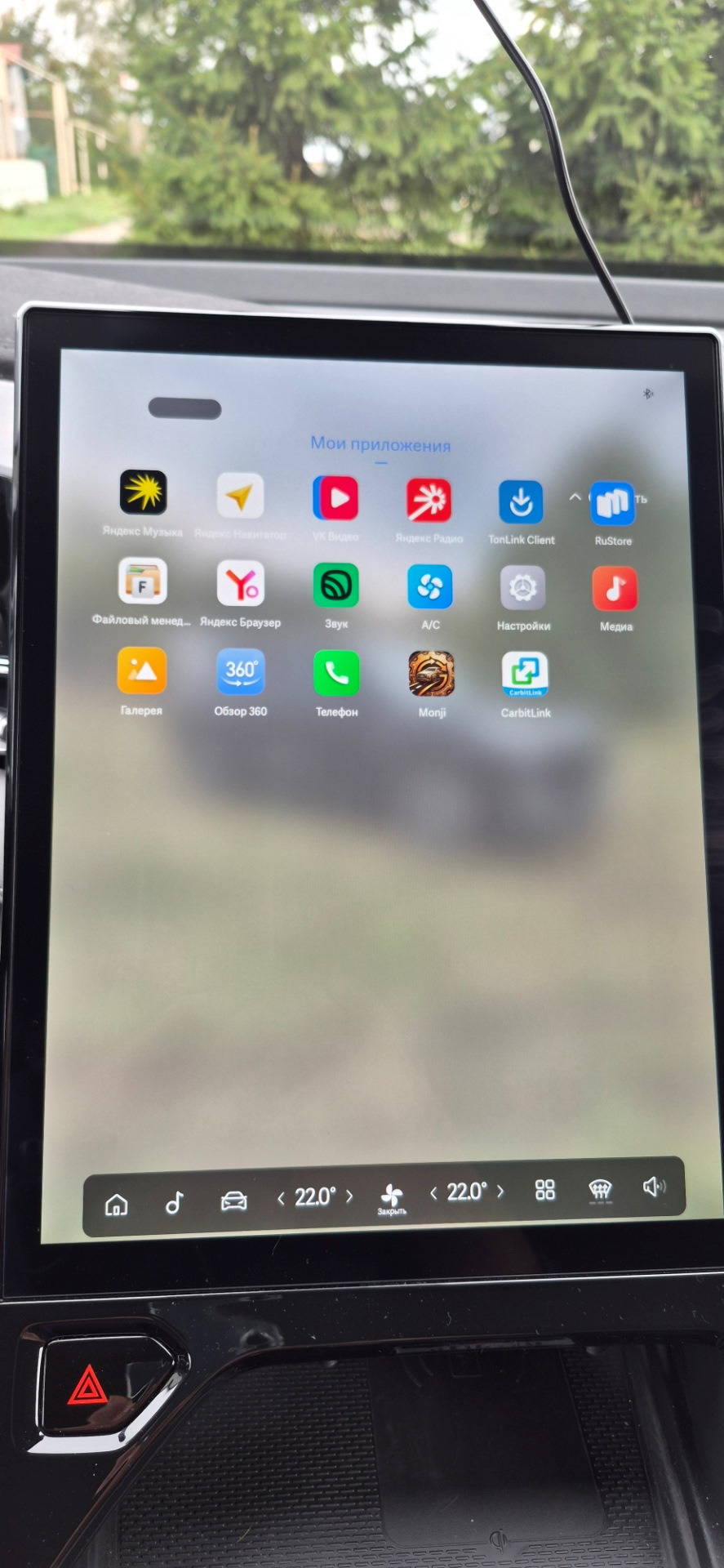

Имея большой дисплей, и не имея ни чего в нем кроме штатных приложений, совсем скучно. Да, андроид авто работает, но не то. Хотелось полноценный планшет, с возможностью ставить приложения какие мне надо, и так решился на эксперимент установить лайнер, пробовал несколько разных бесплатных, но остановился на платном лаунчере Monji, он мне больше понравился

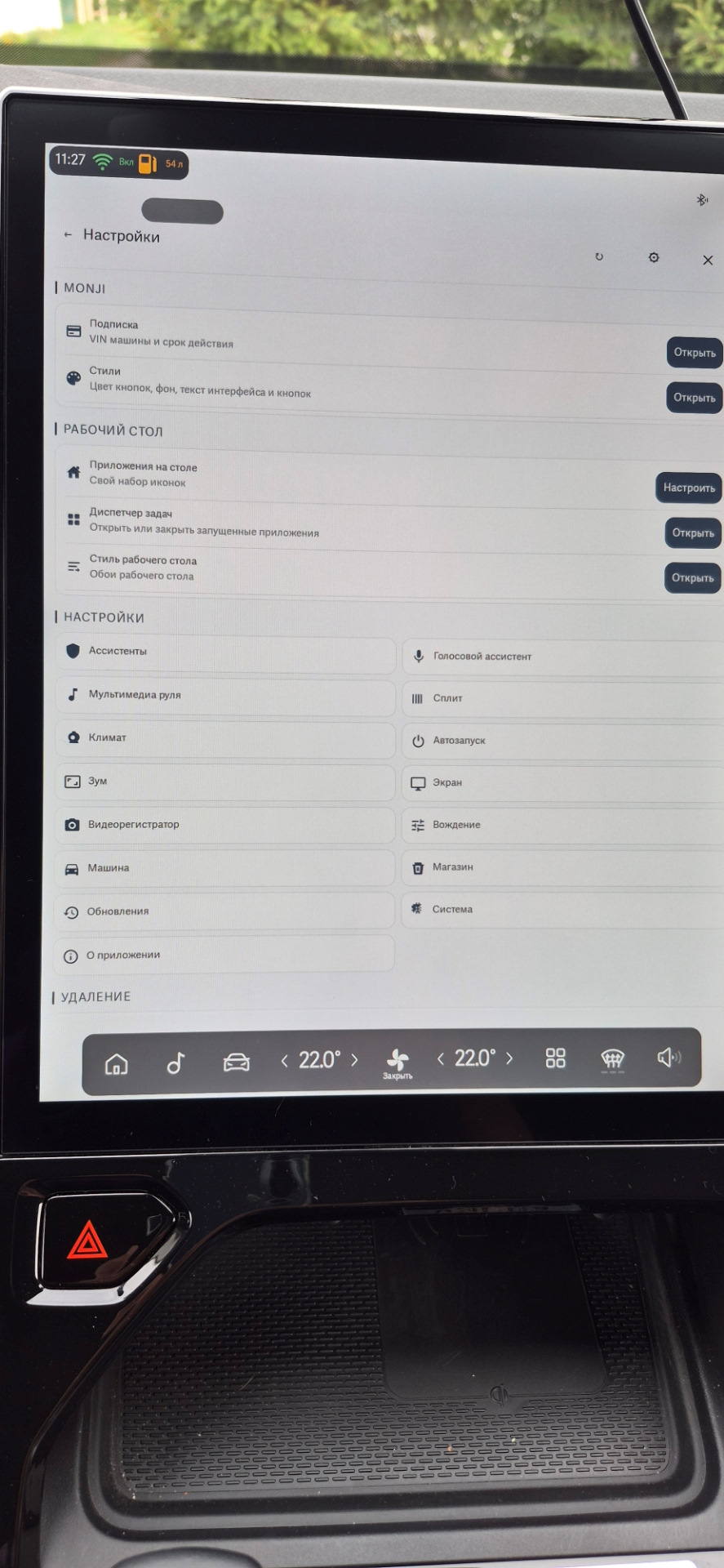

Устанавливается по верх штатного по, очень гибко настраивать можно, можно минимально все скрыть и не будет видно что, что то стоит, одна кнопка остаётся. Можно вообще удалить, если к диллеру ехать.
А так очень много настроек.
На панели ассистент можно отключить любую функцию и она не включится заново после перезапуска особенно касаемо для меня старт стоп

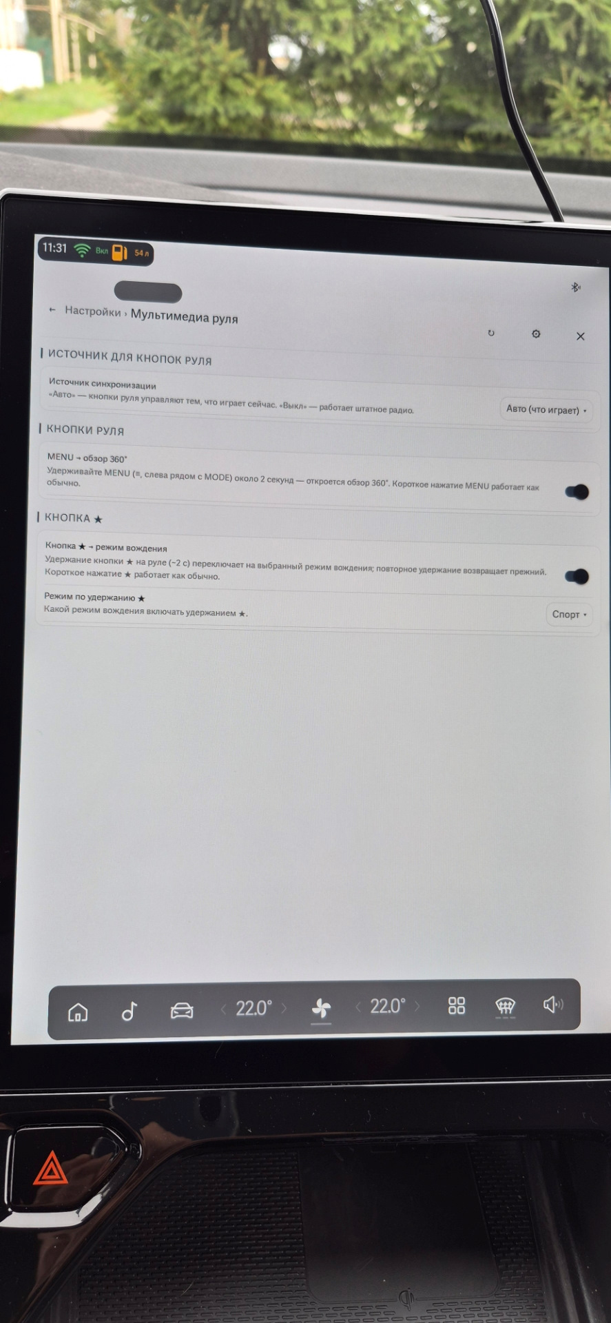

На мултьмедия руля можно изменить назначение клавиш.

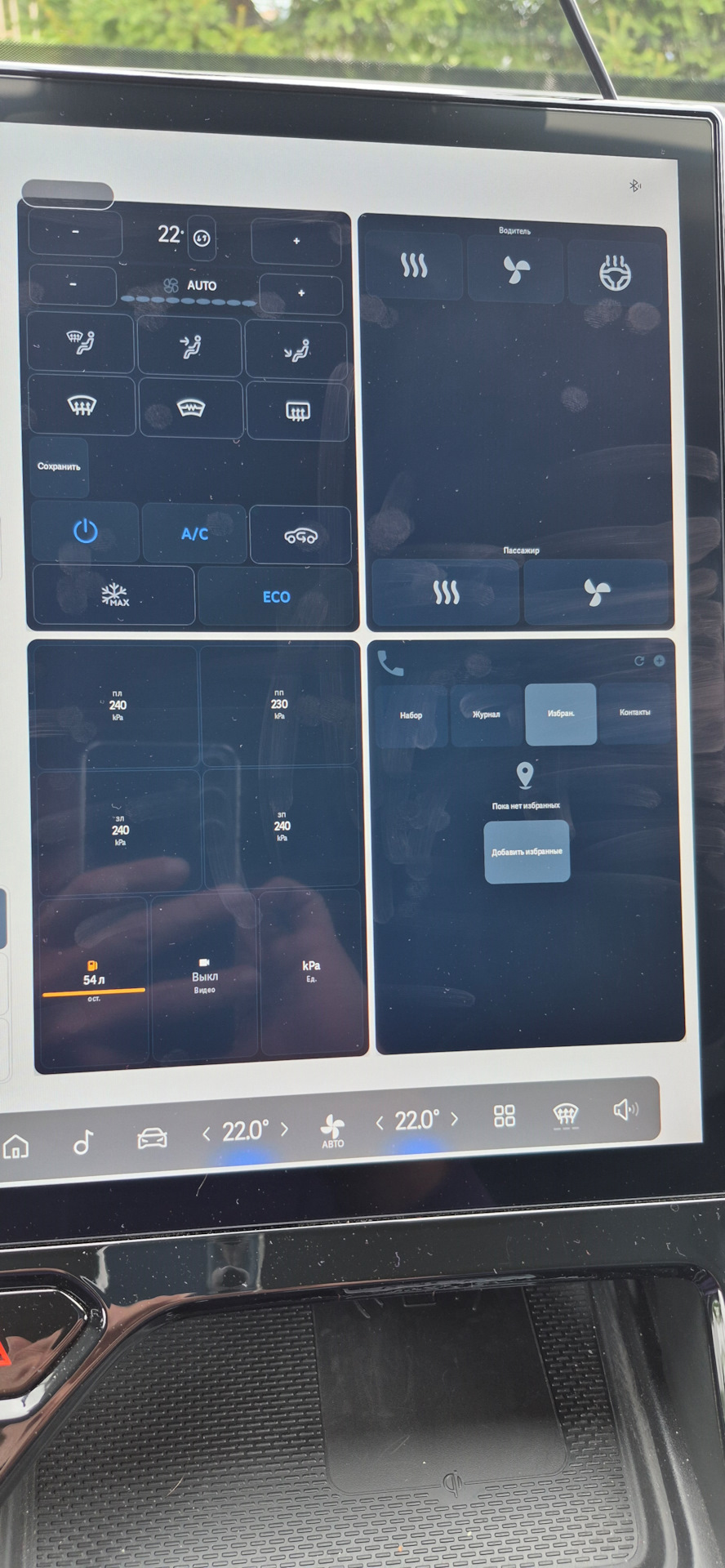

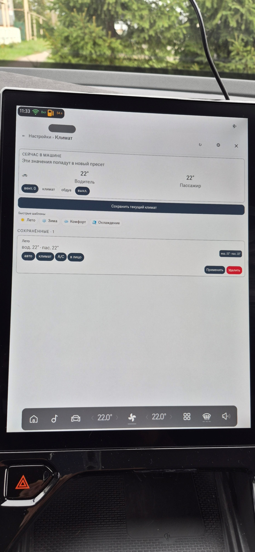

Вкладка климат можно добавить быстрые шаблоны

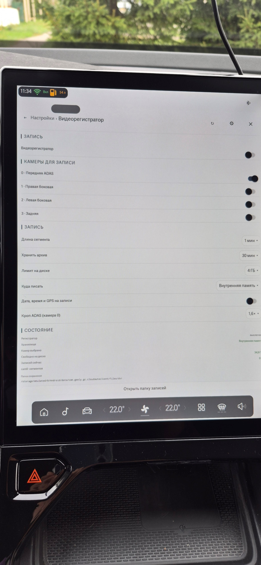

Всроенный Видеорегистратор с камер 360.может также писать на флешку.

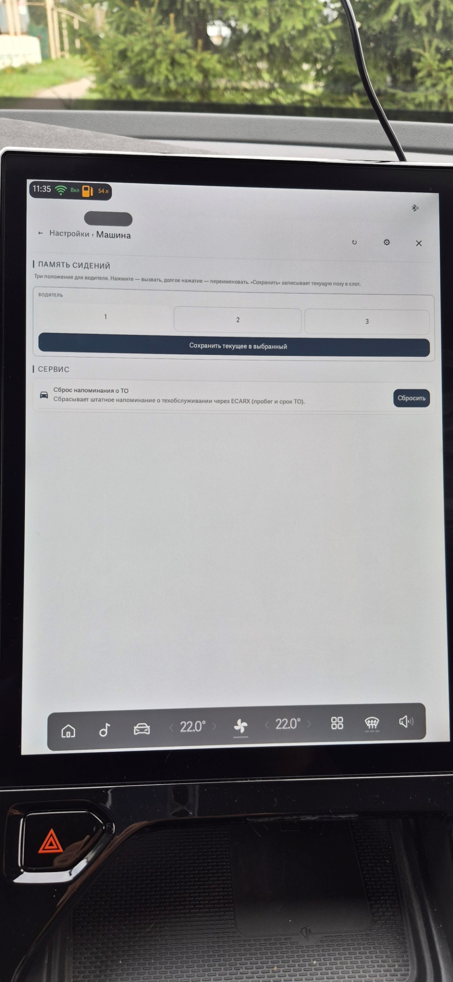

Память сидений и сброс ТО

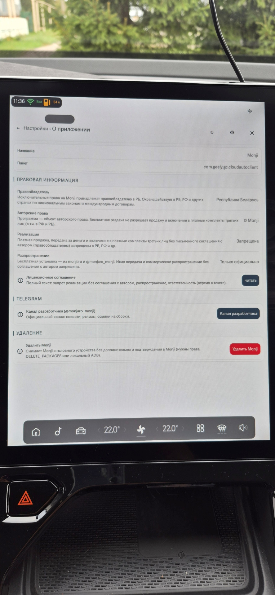

Вкладка о приложении

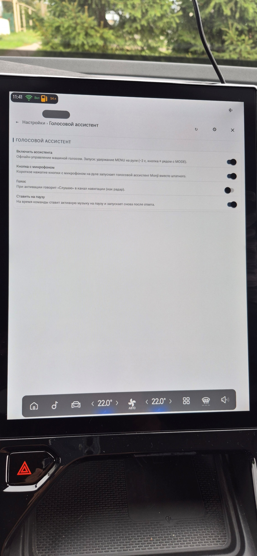

Голосовое управление авто, открывает окна люк, пока разбираюсь с ним.

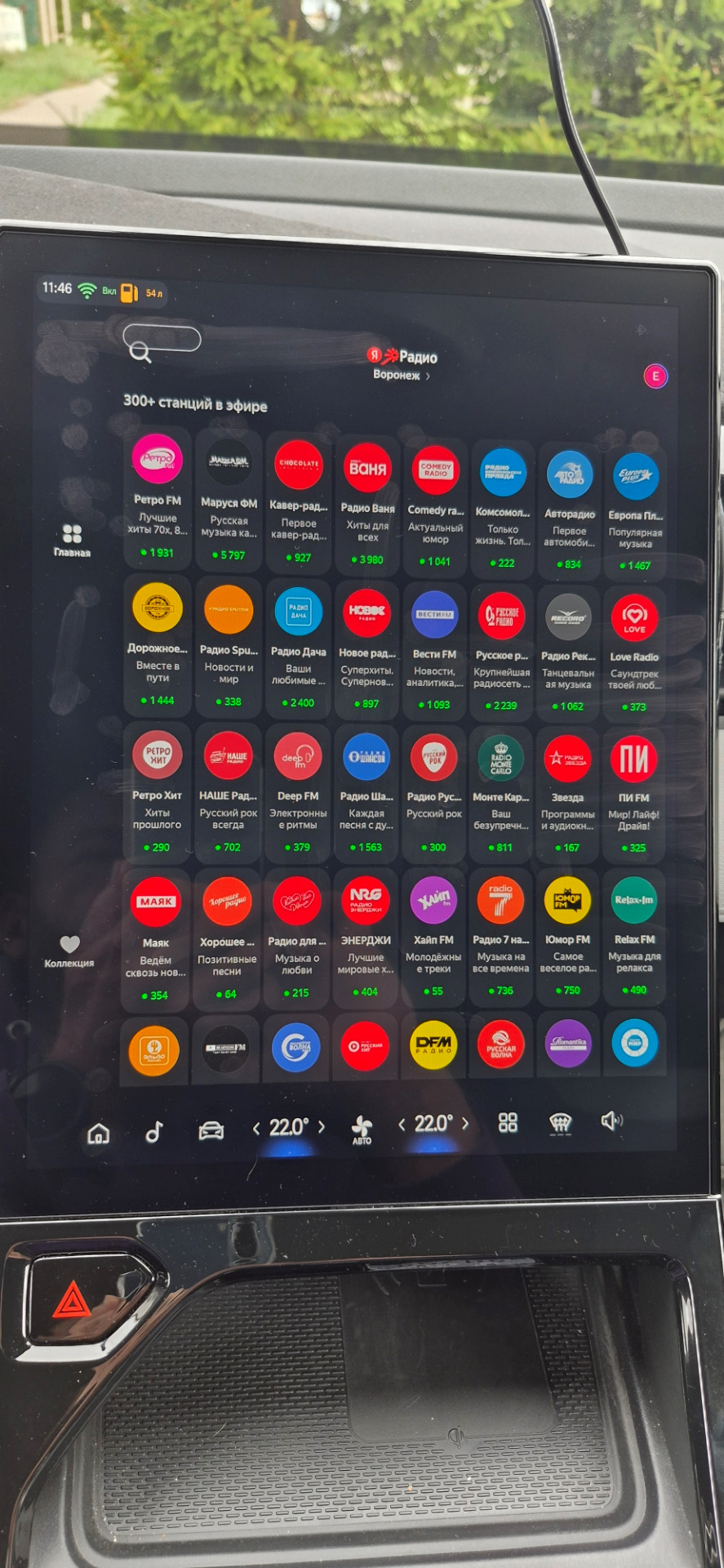

Намного лучше стал звук, чем через андроид авто, или по блютуз.
Ну вобщем нравится, пока изучаю.

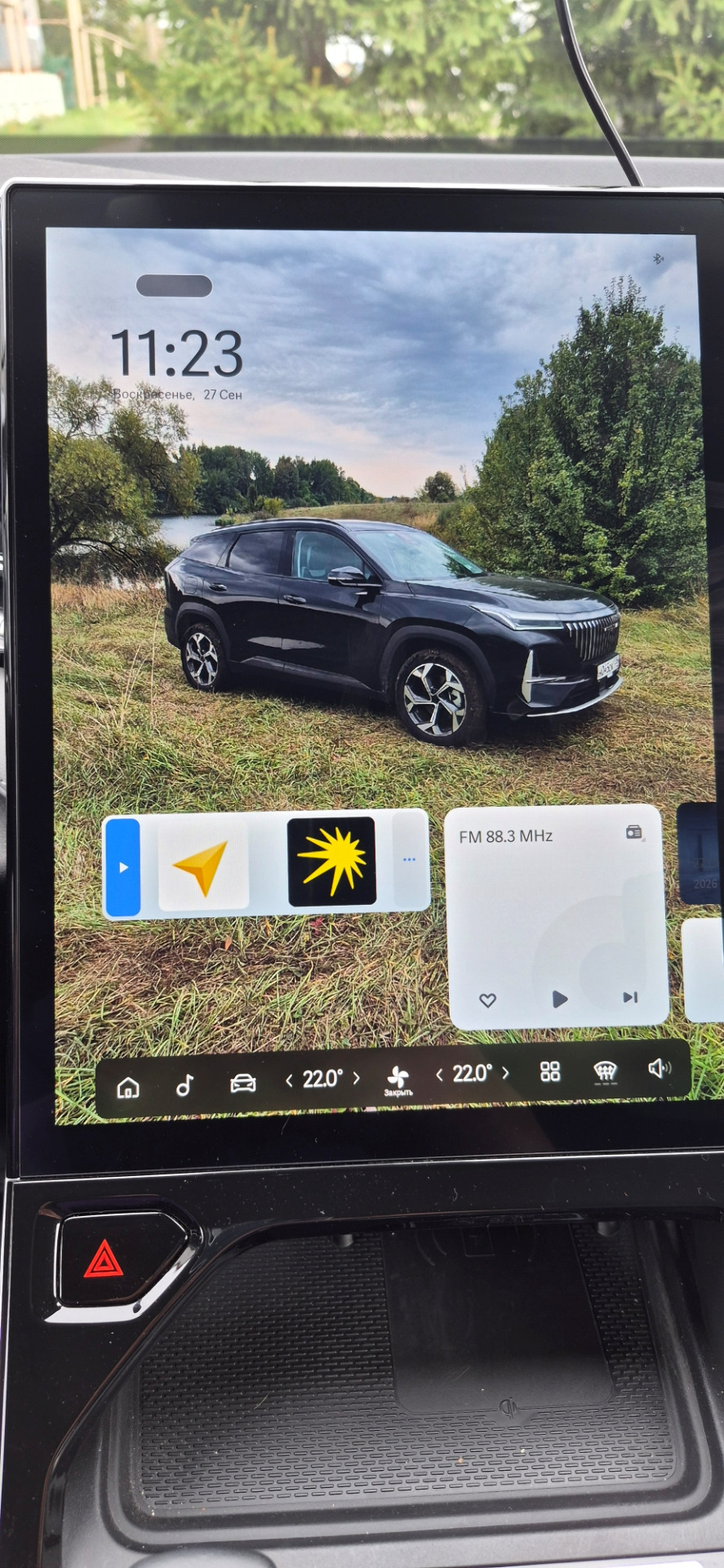

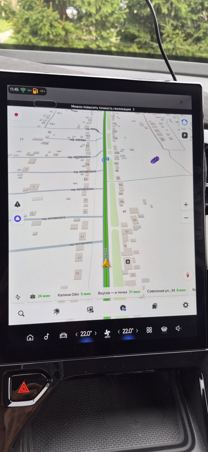

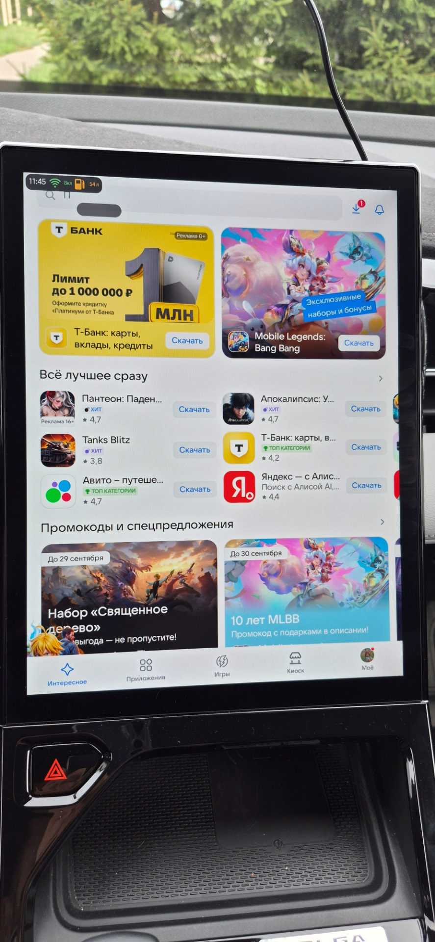

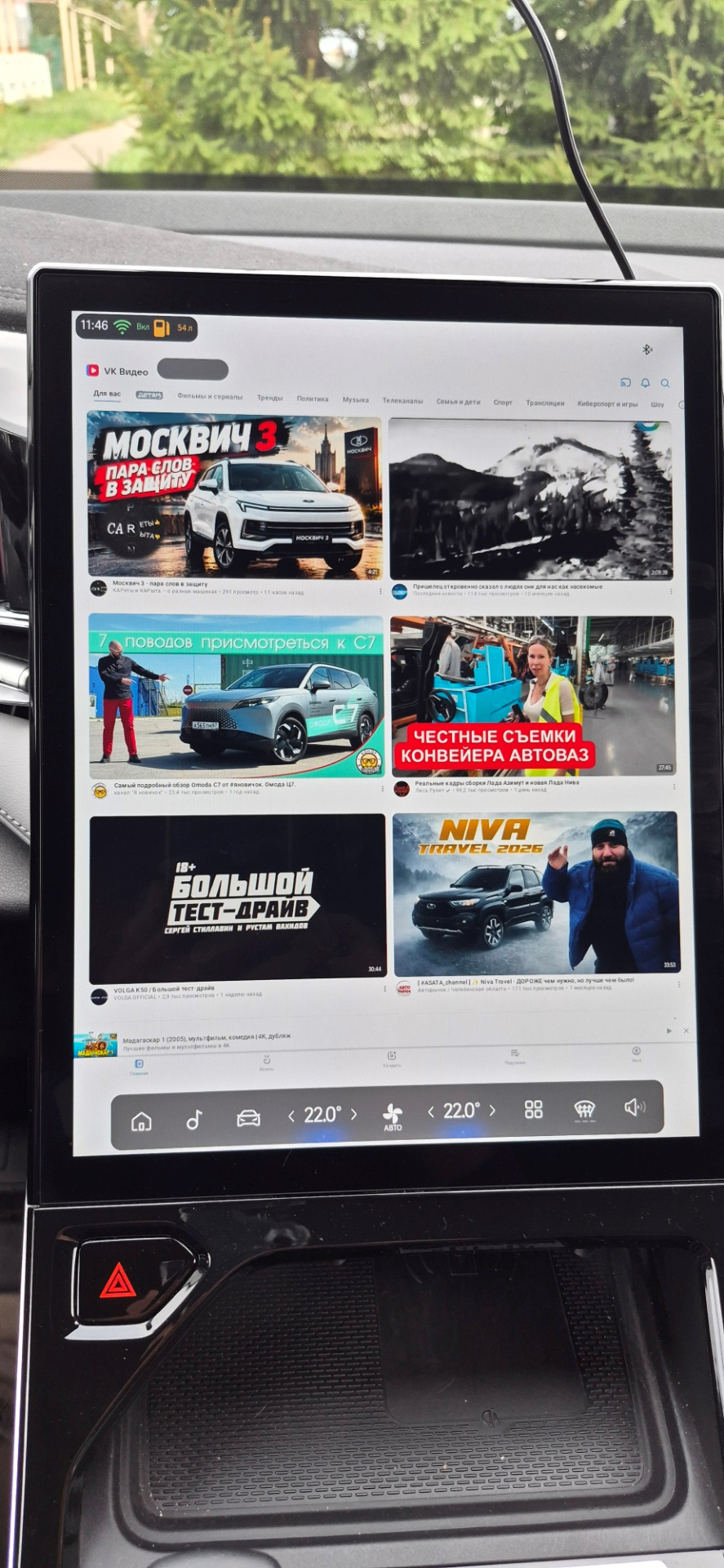

Фоточки немного.
Будет обновление программы, чтобы сделать вывод Яндекс навигатора на проэкционный дисплей авто.
Интернет для приложений раздаю с телефона, и GPS т.к встроенной антены нет. Нравиться что нет ни каких проводов, и коробочек. Всё работает само, и телефон из кармана доставать не надо.

Приобретение подписки на Monji оформлял на телеграмм канал автора программы@monjaro_monji, программу устанвки скачивал с сайта monji.ru.

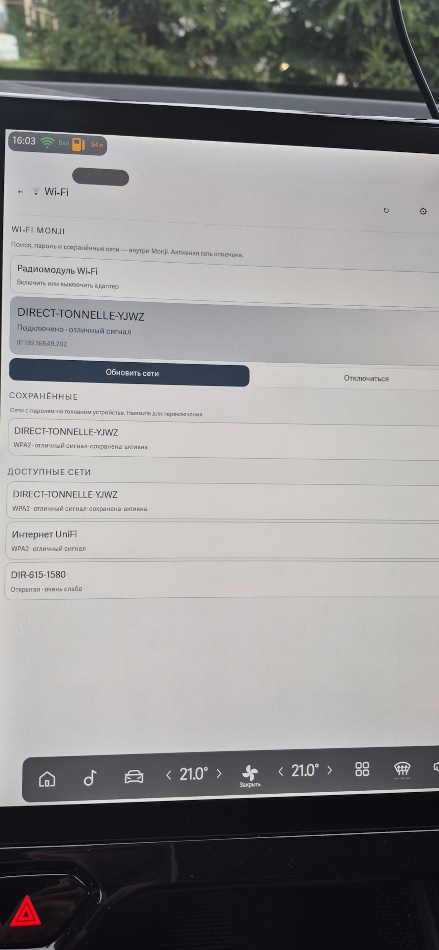

Вайфай как активировался ? Вместе с приложением ? Сами устанавливали? Есть какие-то нюансы?
Подключение wifi, всё в приложении Monji, устанавливал сам, часа за 1,5
То есть получается, при установки приложения Монжи, активируется Вайфай. Правильно понял?
Да
Принял. 👍

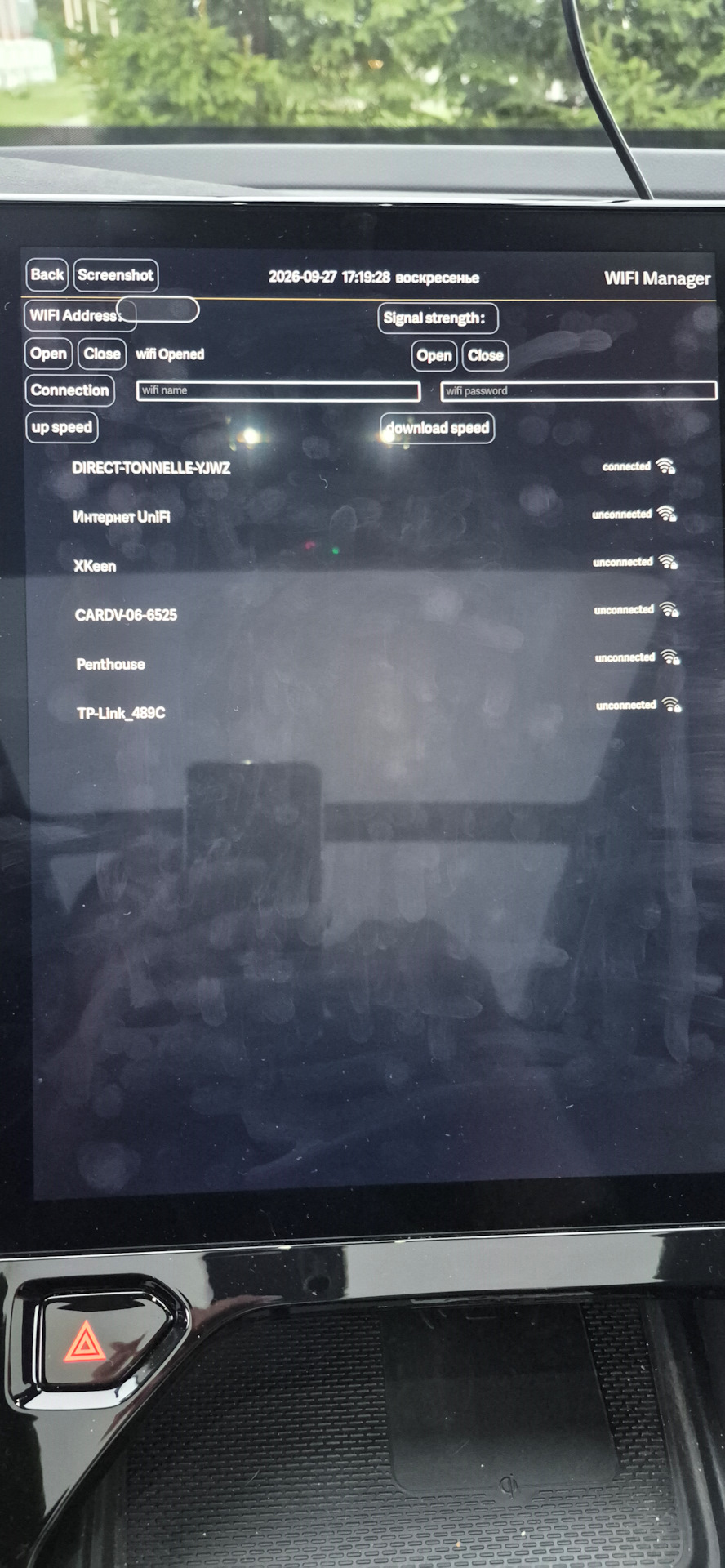

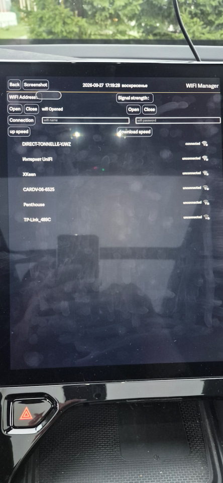

Если без программы. Можно и так через скрытое меню. включить, прописать название точки доступа если нужна раздача, если нет, то подключиться к доступным
Подскажите, а как добраться до этого скрытого меню?
Набрать номер #*32279 в звонилке на магнитоле

Ставил сторонне приложение, чтобы телефон автоматом включал раздачу, интернета и GPS
Тут речь все еще о монджи или о другом приложении?)
Если для этого ставилось какое-то другое приложение, про пришлите пожалуйста название
Да, про Monji. Приложение TonLink
