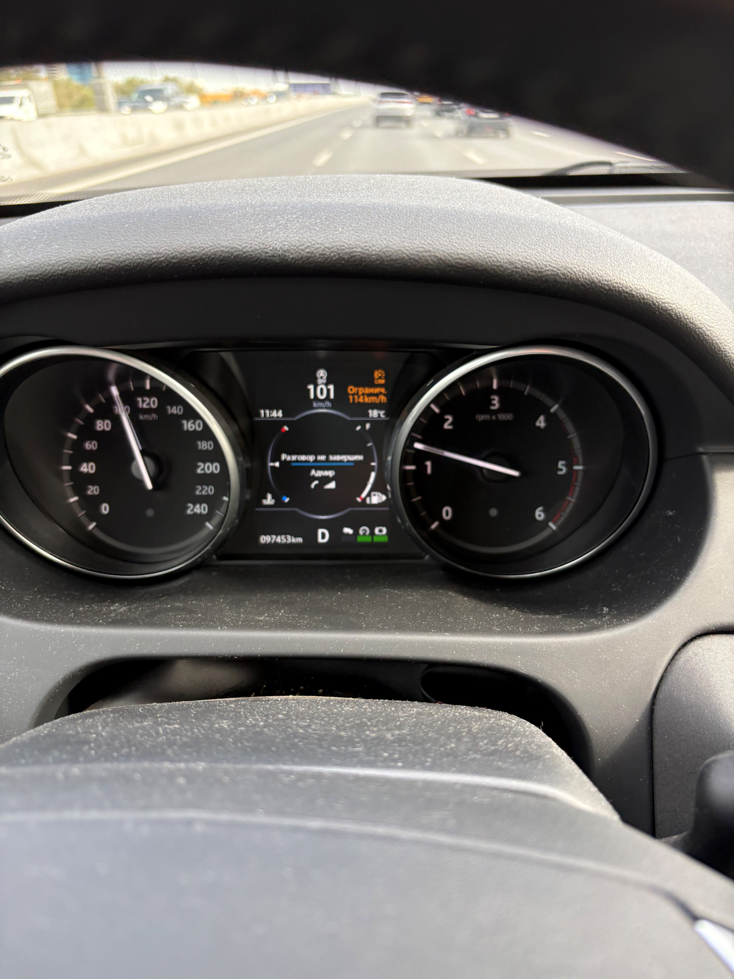

Вот единственное что не могу понять — у меня что круиза нет? Лимитер есть, а круиза нет или я что то не так делаю?!🤷♂️

Это просто праздник какой то, он включился именно так, через SET такого не ожидал вообще никак, все пытался на лимитер нажимать и в комбинации кнопок и просто… Думал про себя что я что то сломал или там что то сломано. Причем инструкцию прочитал три раза и матерился что оно не включается🤪🤬🤷♂️
Кнопка лимитера переключает лимит/круиз. На выключенном лимитере кнопка SET включает круиз
Т, е. не надо нажимать Лимитер а сразу SET+ и все подключится?!
Ага)
Я тоже в первую поездку не мог понять как включить круиз
да всё верно
