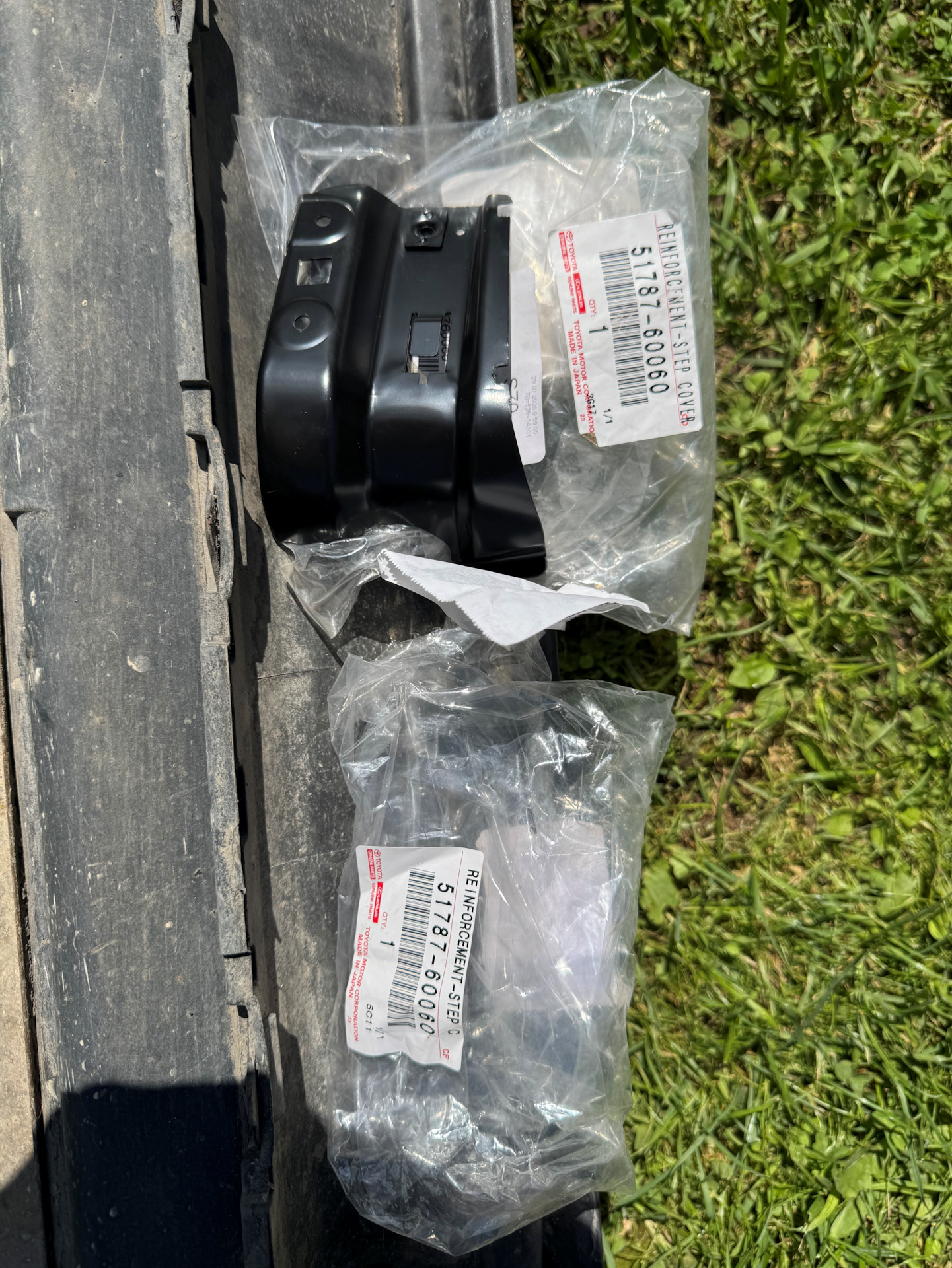

Запчасти на фото: 5178760060

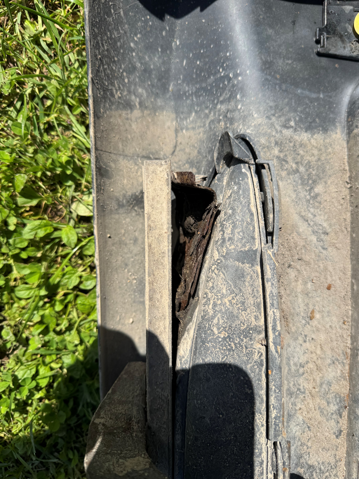

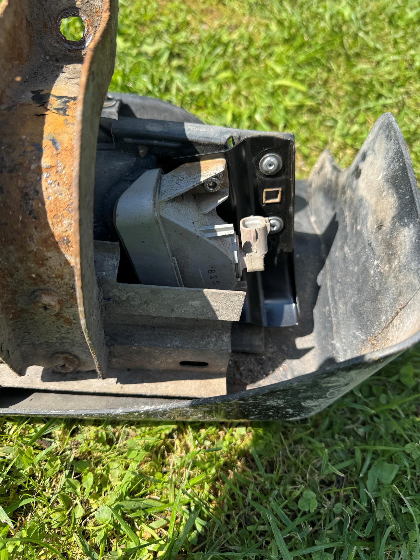

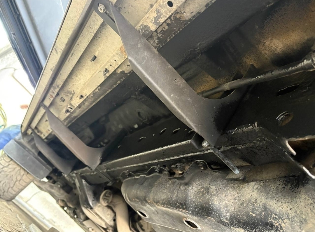

Еду по дороге, из соседней машины мужик мне:
у тебя что-то болтается снизу…

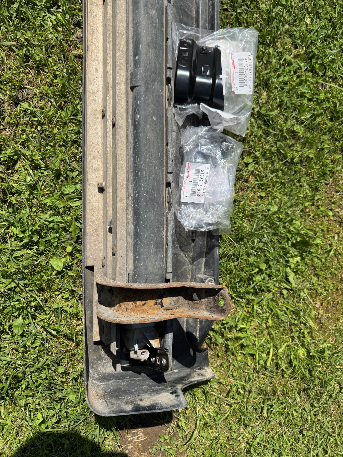

остановился на заправке, а там весит плафон подсветки порога на проводе))) заказал два кронштейна, один поменял,
но надо и на перед порога заказывать
Комментарии 8

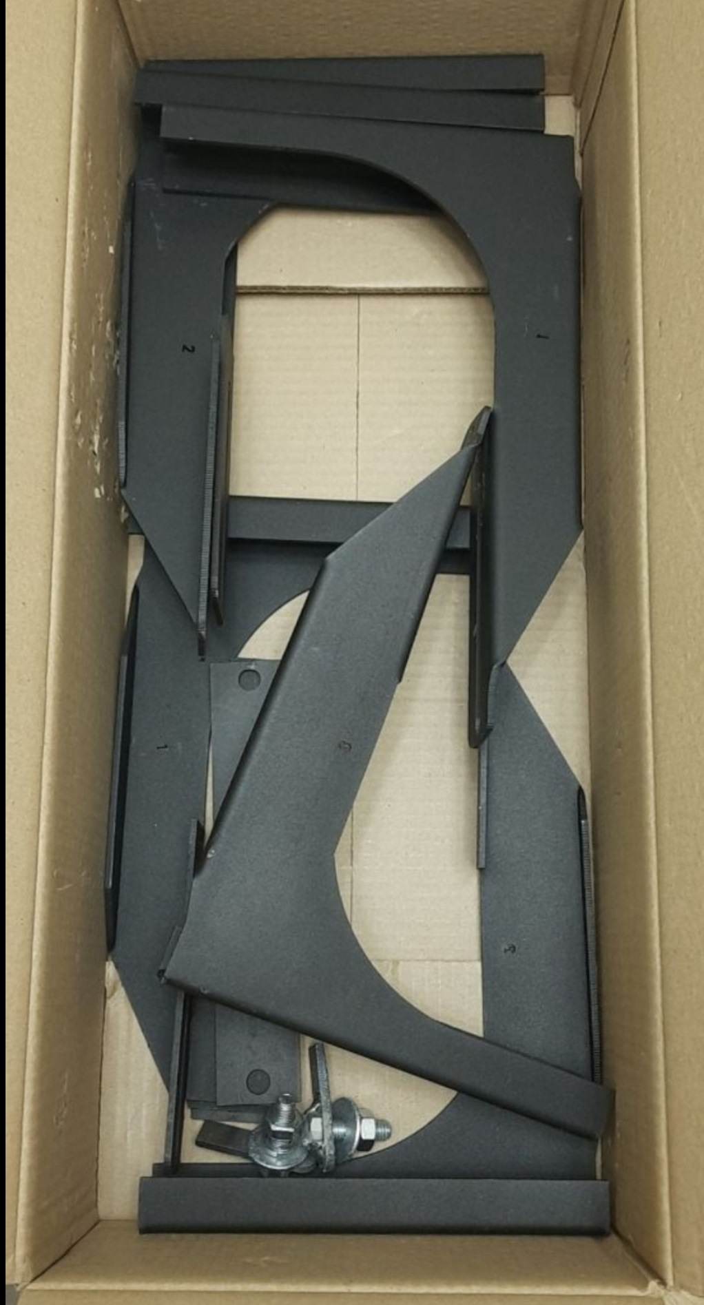

У сожалению это все полумеры, надо варить пороги и восстанавливать все.крепления внутри
РЖА в пороге начнет дальше ползти на верх

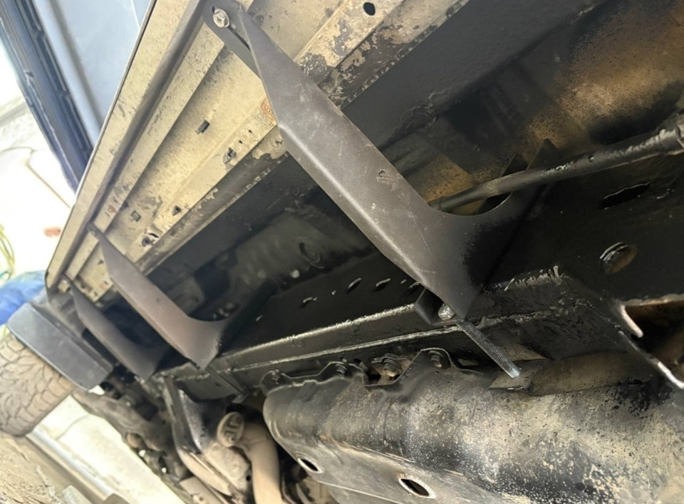

А надо на раме отверстия сверлить или там технологические есть?
Нет, не надо, крепится стремятками. По типу крепления рессор.
Sasha154-NSK
Увидел, они как стяжка!
Я на своего установил кронштейны, которые крепятся к раме.
Эти кронштейны норм пока
