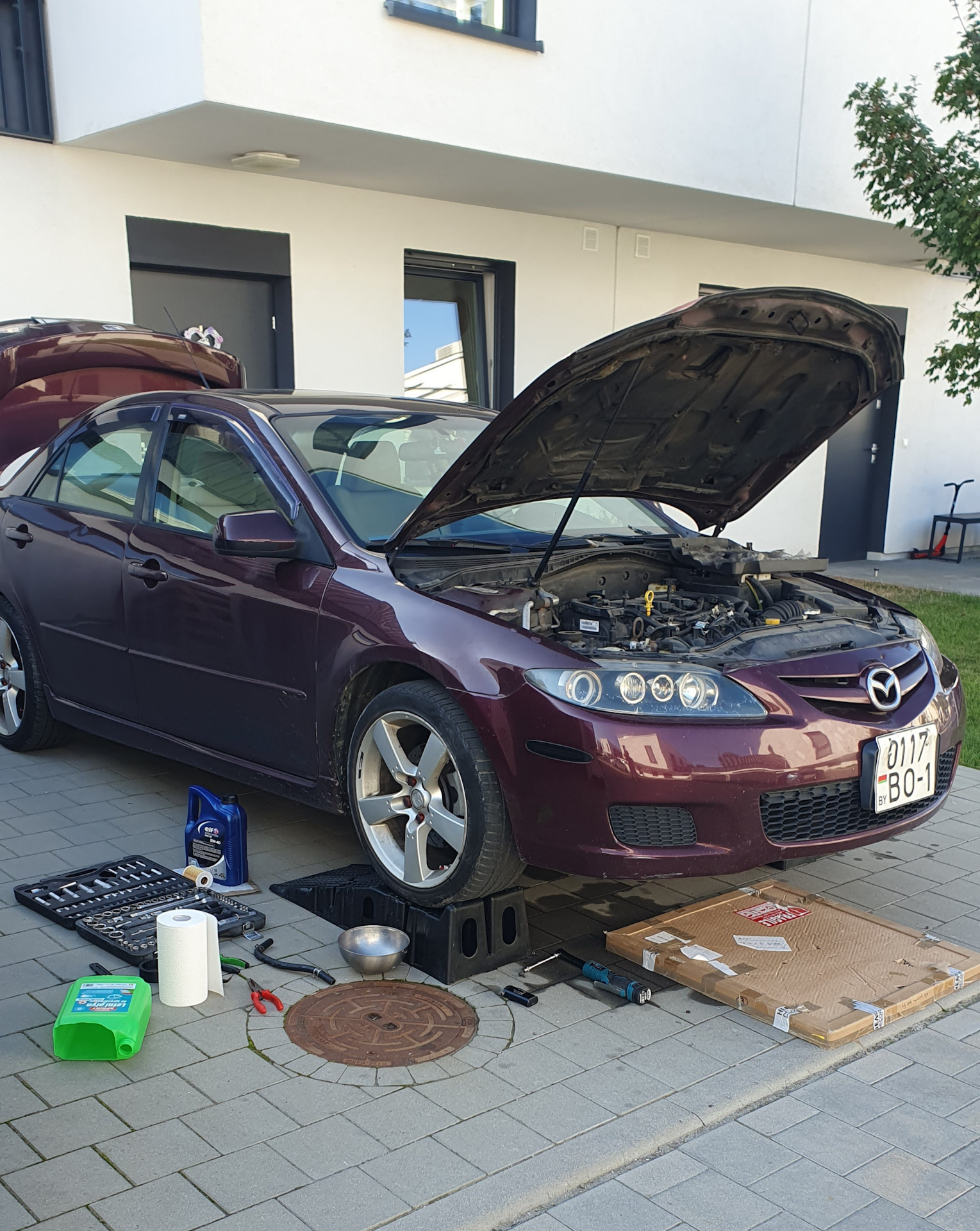

Перед зимой очередное ТО.

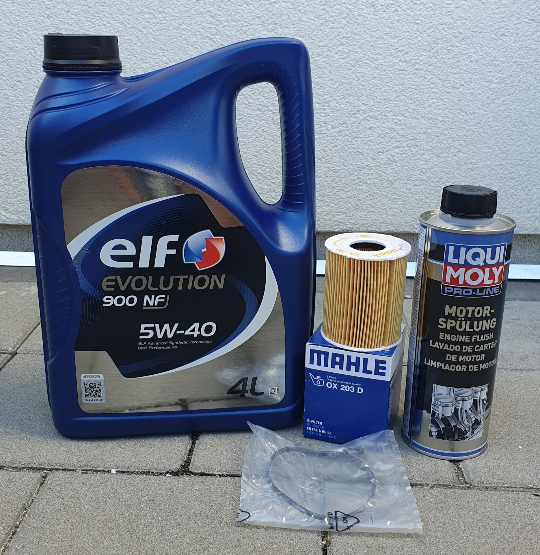

Запчасти на фото: OX203D
Масло: ELF EVOLUTION 900 NF 5W40
Фильтр: MAHLE KNECHT OX203D
Промывка: LIQUI MOLY PRO-LINE 2662/2427

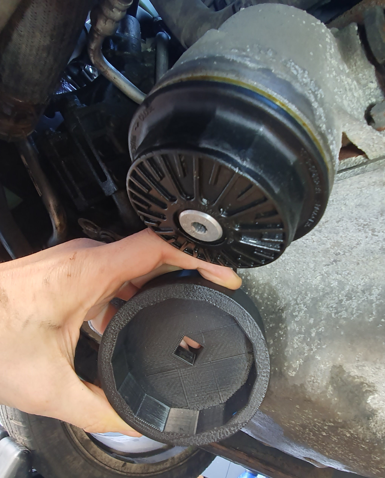

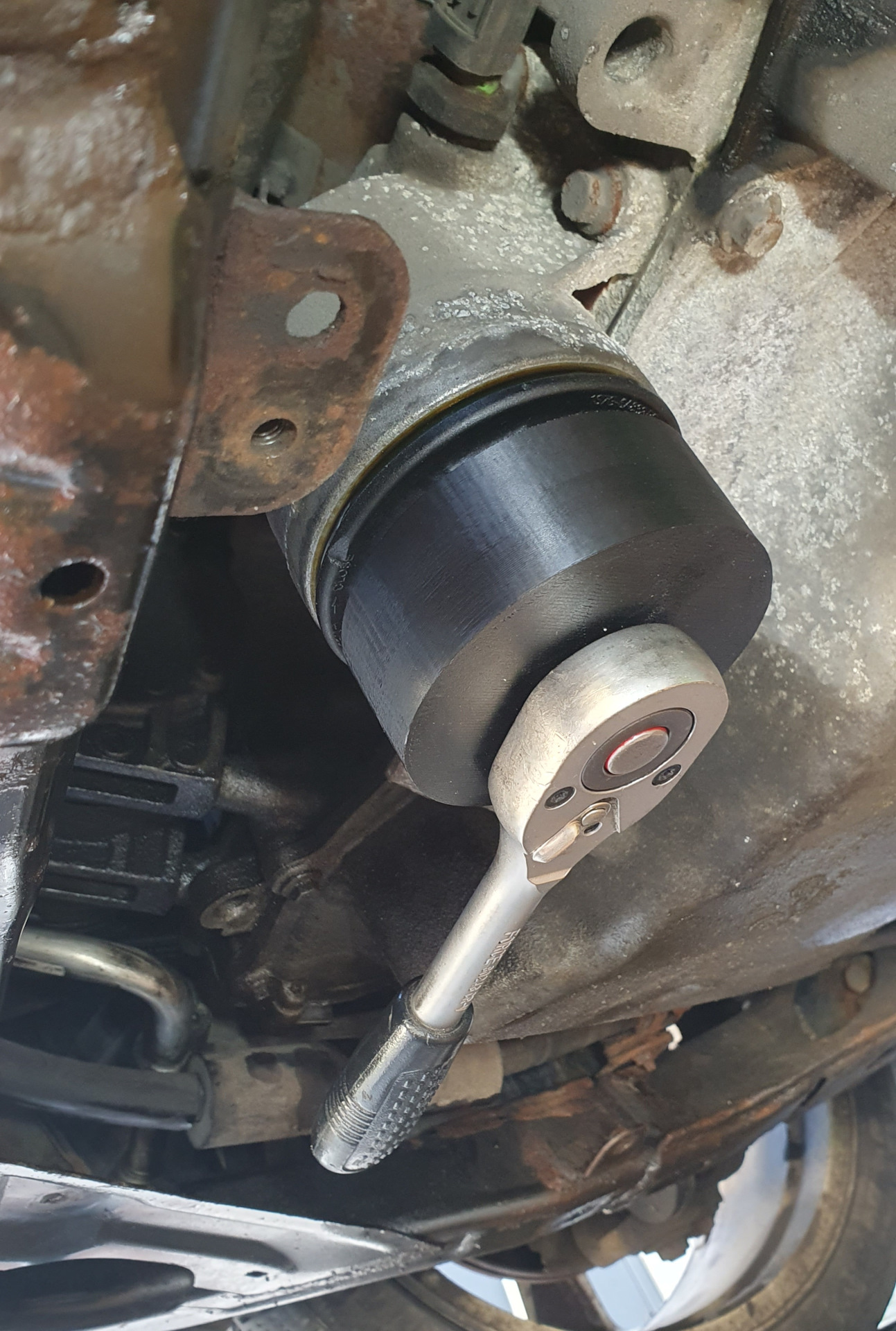

На этот раз настолько сильно была закручена крышка масляного фильтра (зачем я так сильно ее закрутил в прошлый раз?), что пришлось ее откручивать спец. спроектированым и напечатаным инструментом.

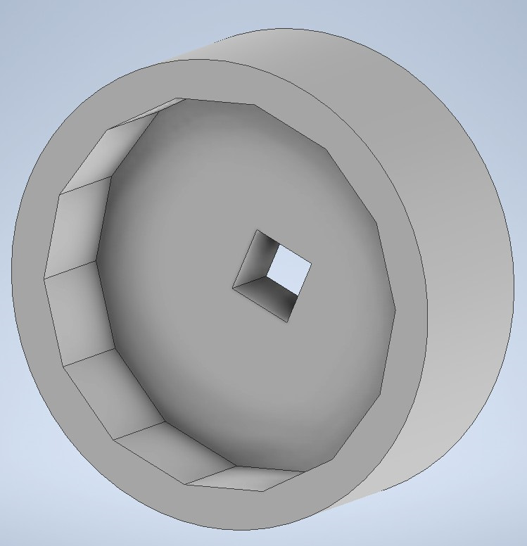

Купить конечно можно, но это не интересно, да и в выходной день когда магазины не работают проблематично, а масло уже на пол пути поменяно. Снял мерки с крышки, сделал в каде модель с отверстием под стандартный большой ключ трещетку. Распечатал на 3Д принтере PETG пластиком и без проблем открутил.
