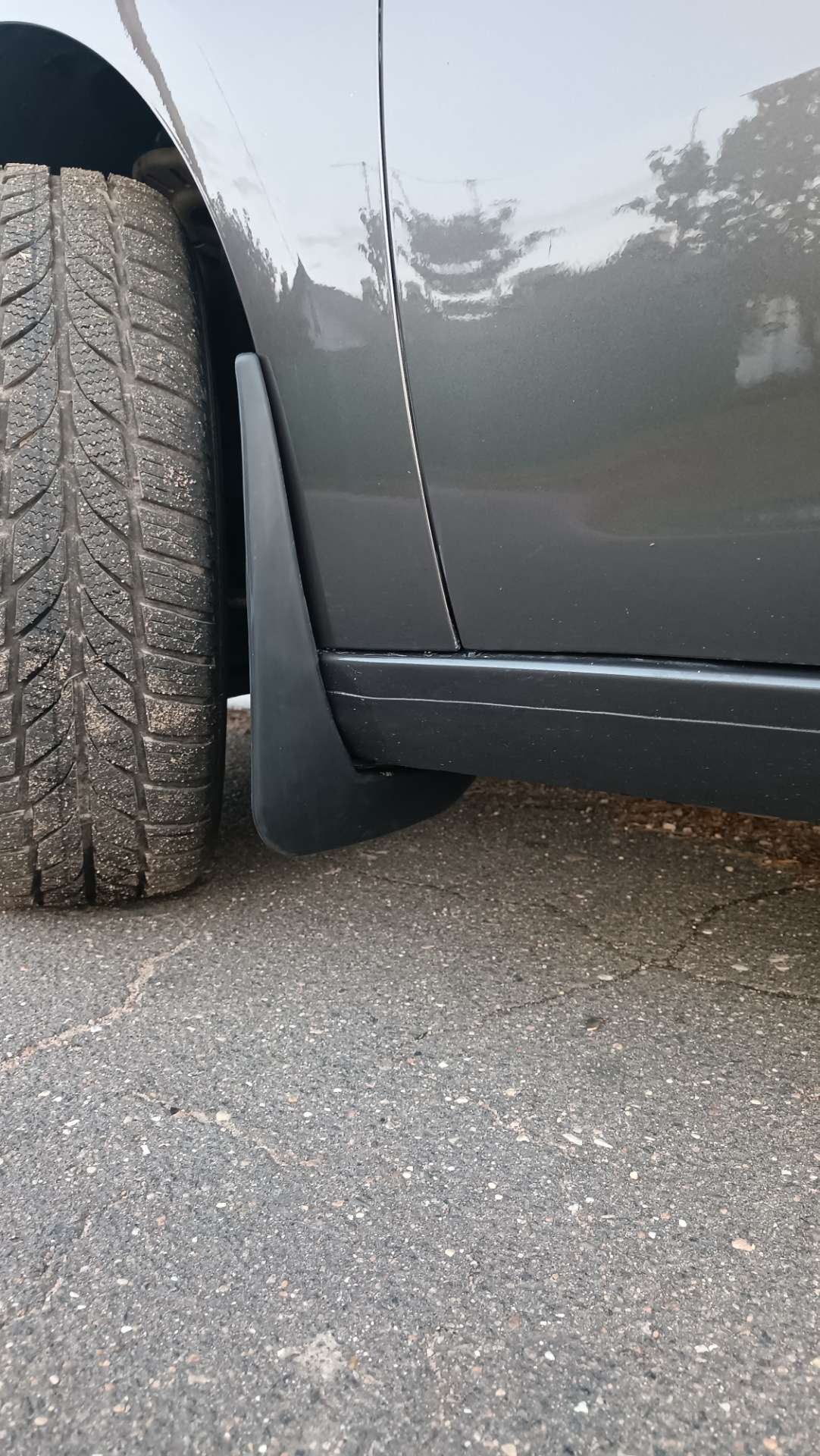

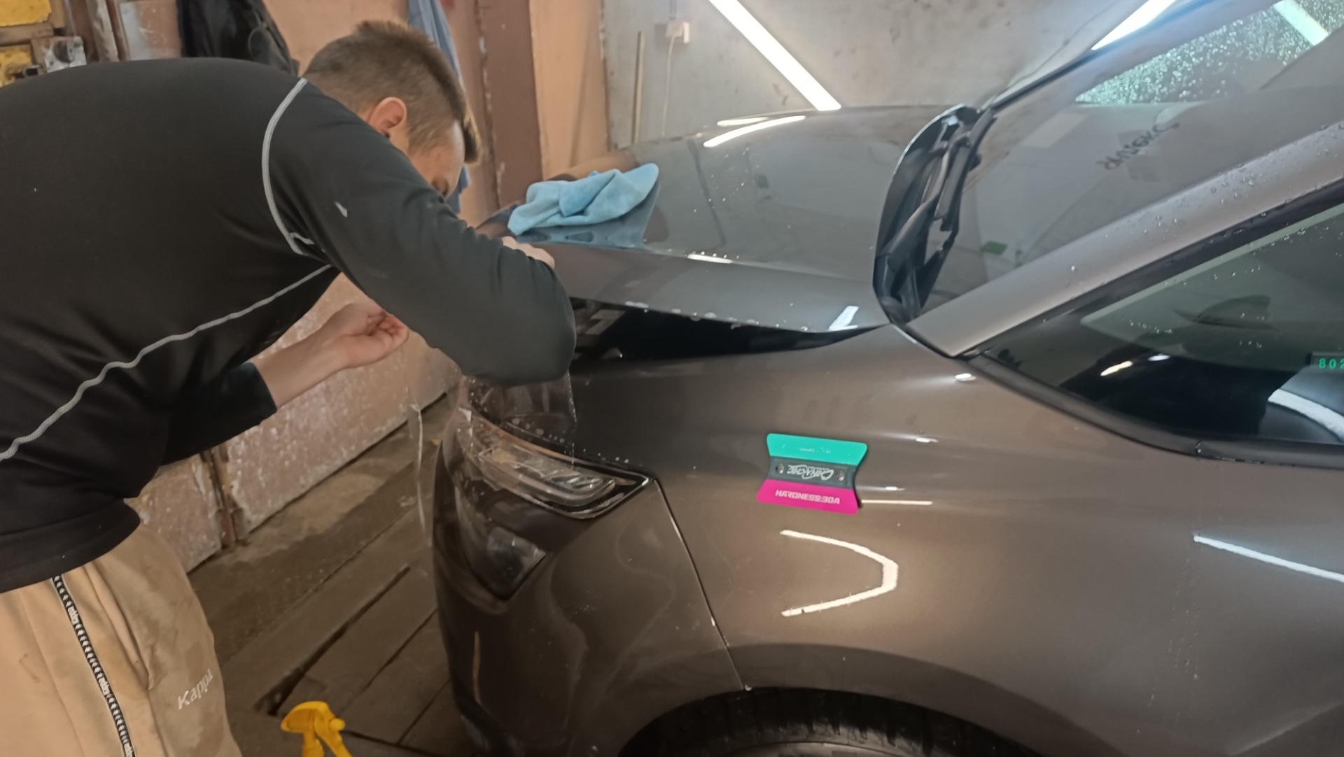

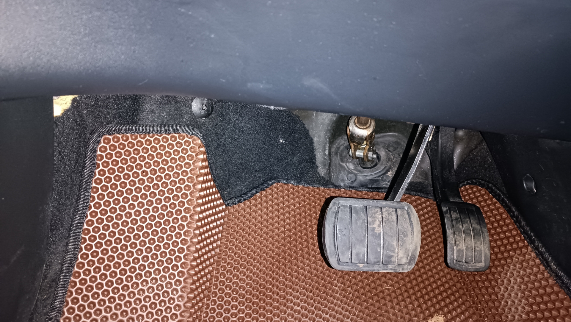

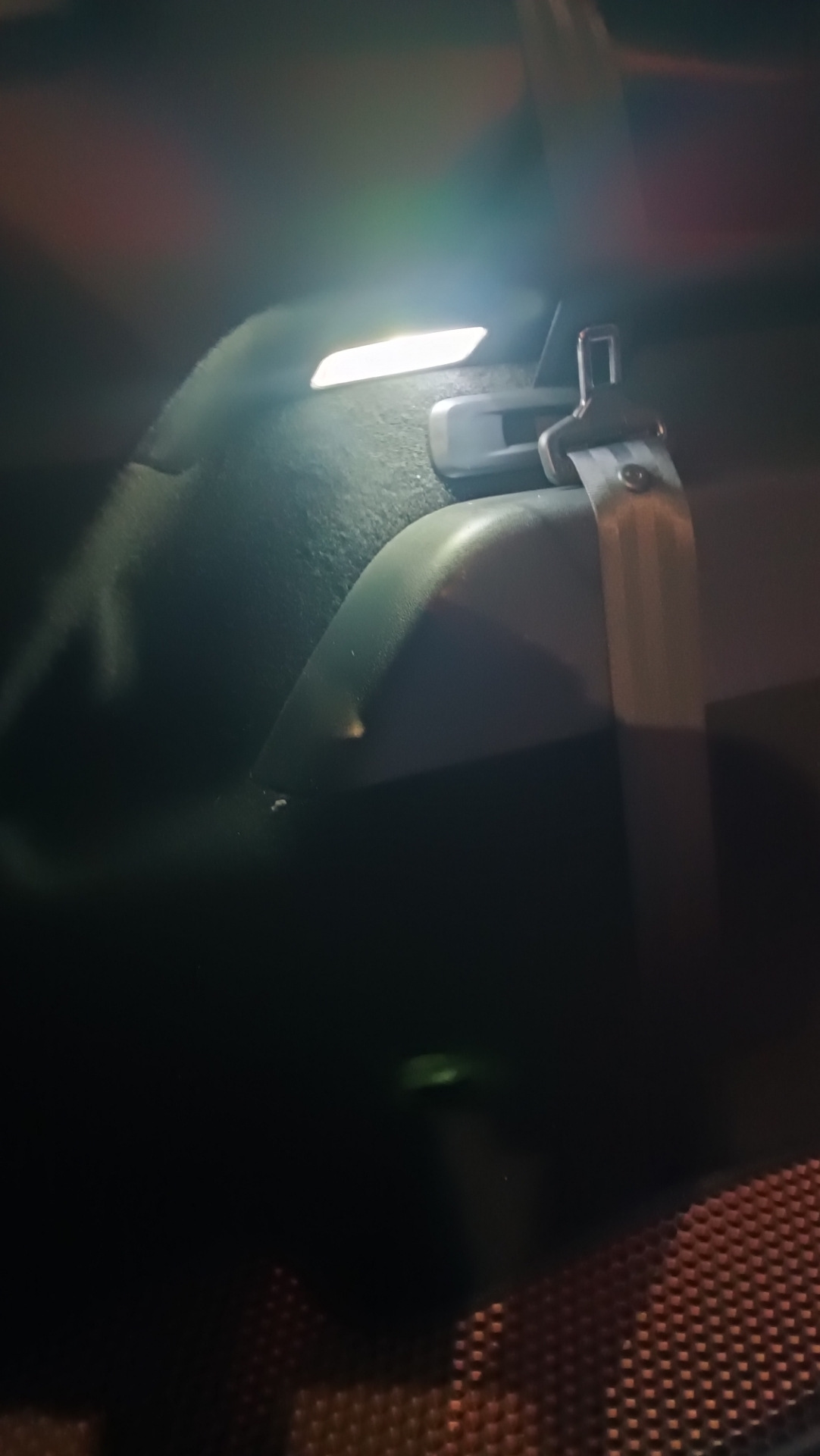

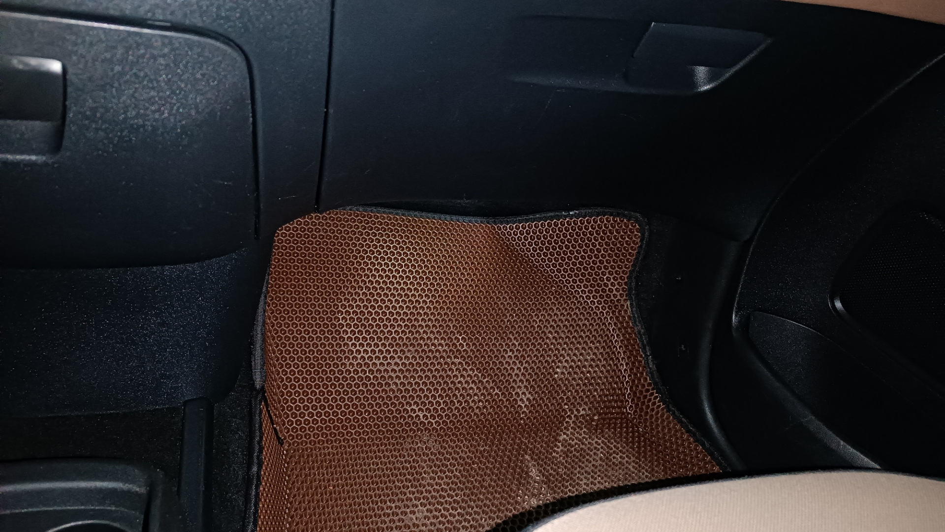

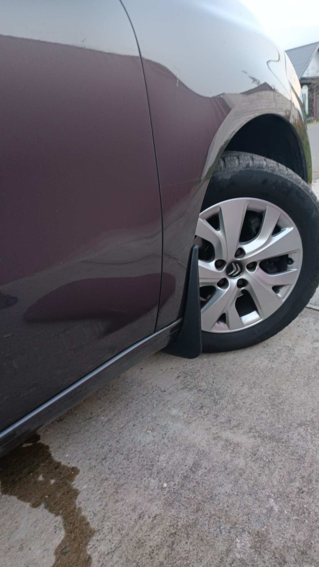

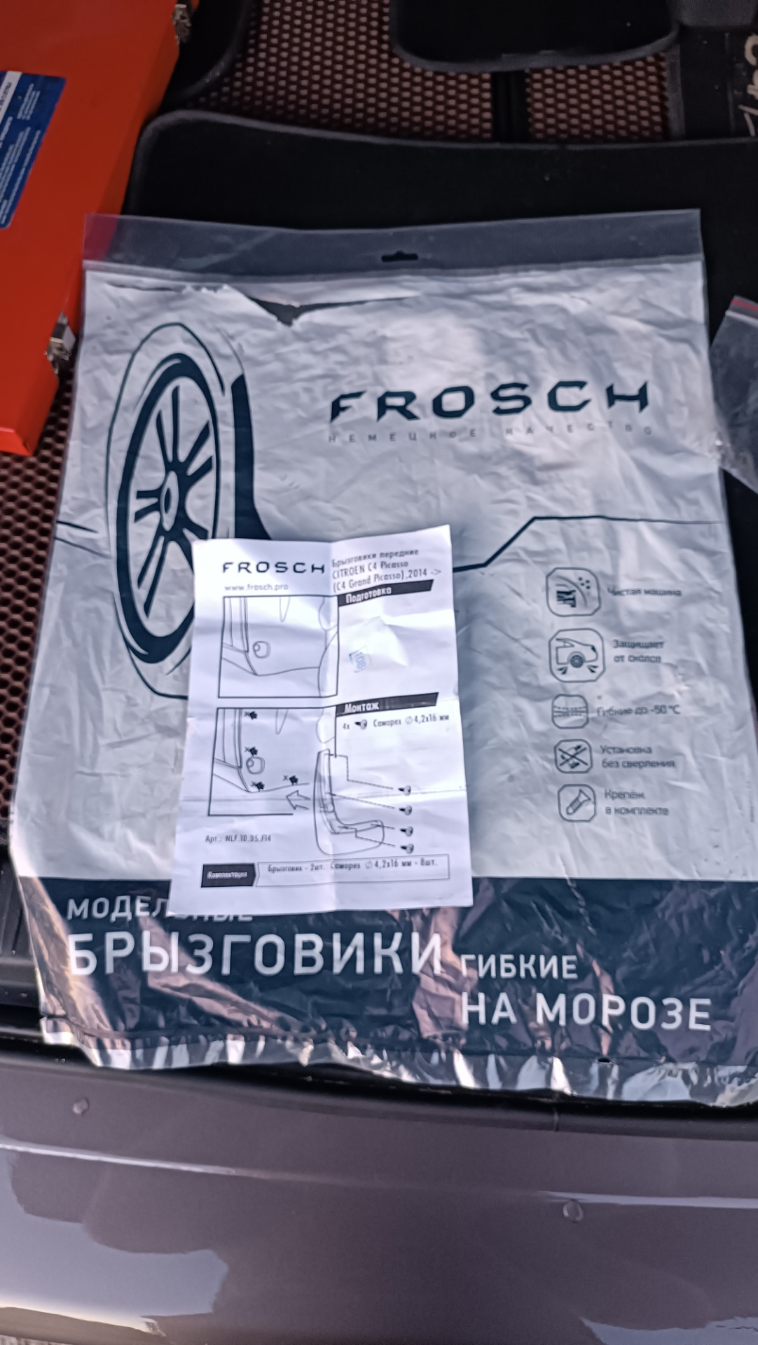

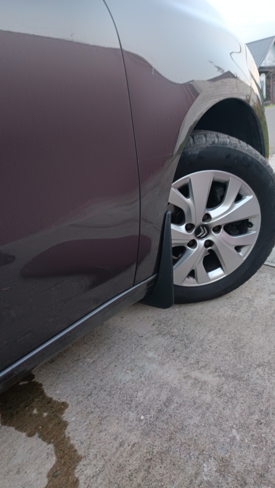

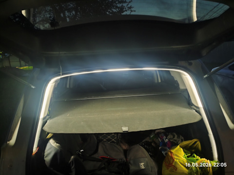

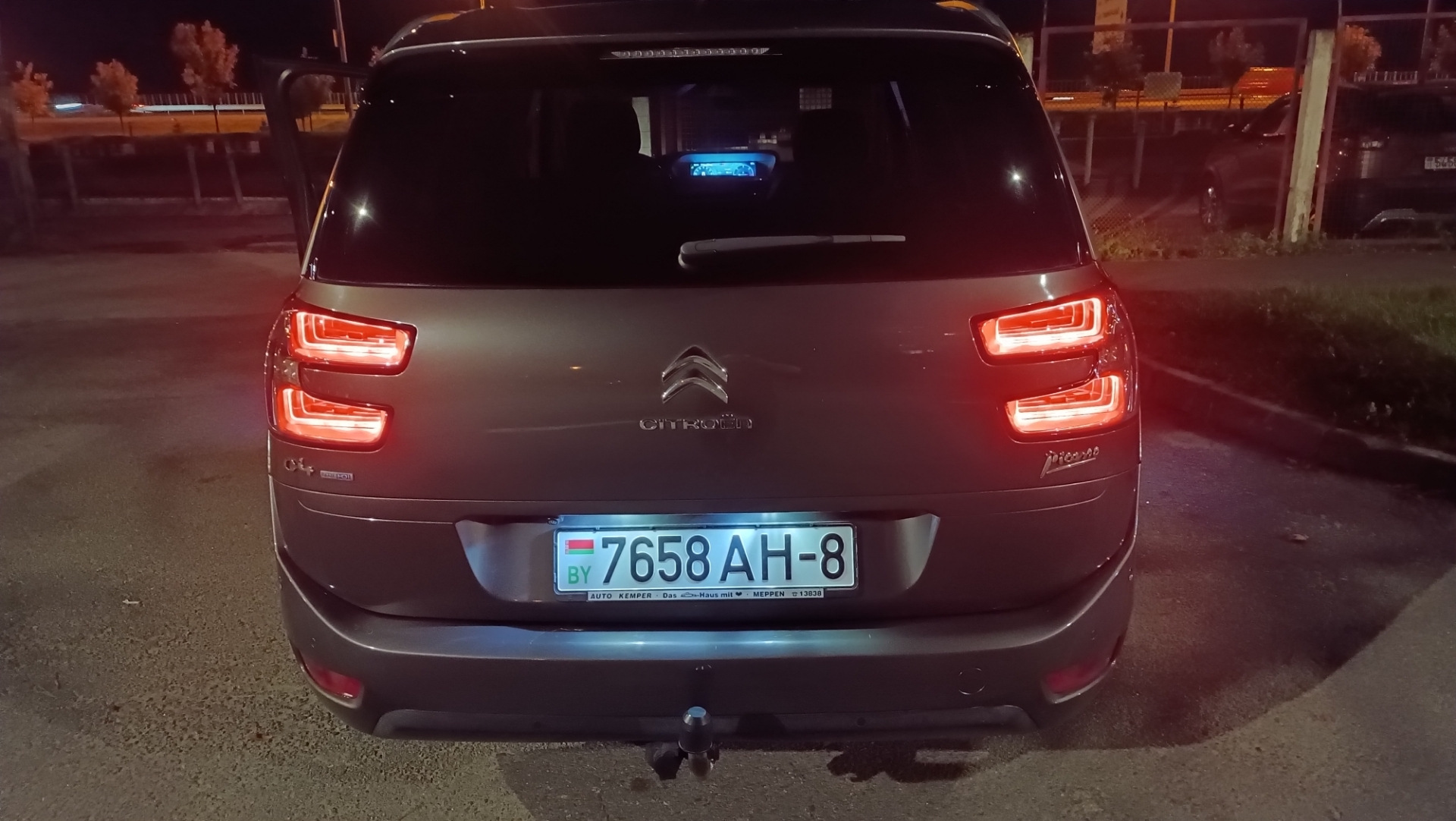

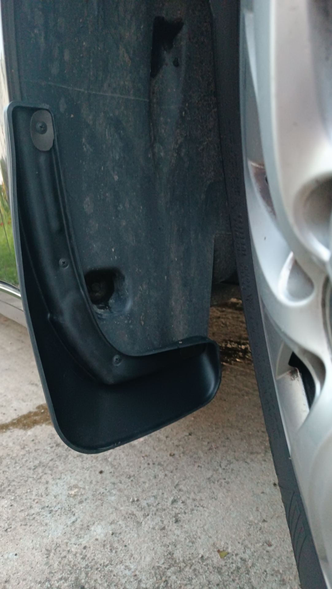

Произвел оклейку капота, частично крылья впереди, затем нижняя часть крыла, задние крылья низ, кромки дверей и зона погрузки бампер .Работы производил в гараже у товарища он эти занимается профессионально оклеивает новых китайцев в салоне Voyh. Увидел здесь на Драйве что все ставят брызговики Frosch для защиты арки и кромки порога и тоже приобрел на WB.Так как брызговик может натирать краску собственно и были оклеины крылья, а часть порога которая контактирует с брызговиком была защищена ЗМ скотчем.Саморезы из комплекта крепятся к пластиковому локеру при монтаже саморез чуть ли не на скозь прошел брызговик, поэтому я из черной пластиковой канистры нарезал под саморезы шайбочки для увеличения площади и добавил их в верхнем креплении и дальнем нижнем .Так же решил сменить подсветку в ногах водителя и пассажира на светодиодную белую, заменил подсветку багажника и подсветку номера, там кстати не работала одна лампочка и был оплавлен плафон . Вот почему решил убрать лампы накаливания .Всем удачи и ровных дорог .

Тоже купил такие брызговики. Перед и зад. В отпуске буду ставить.
Я только перед поставил
А чего задние не ставил?
Не счёл нужным…меня больше беспокоит отпесоченный порог
Vladimir4853
Может позже куплю
Комплектом красивее смотрится
Возможно…
