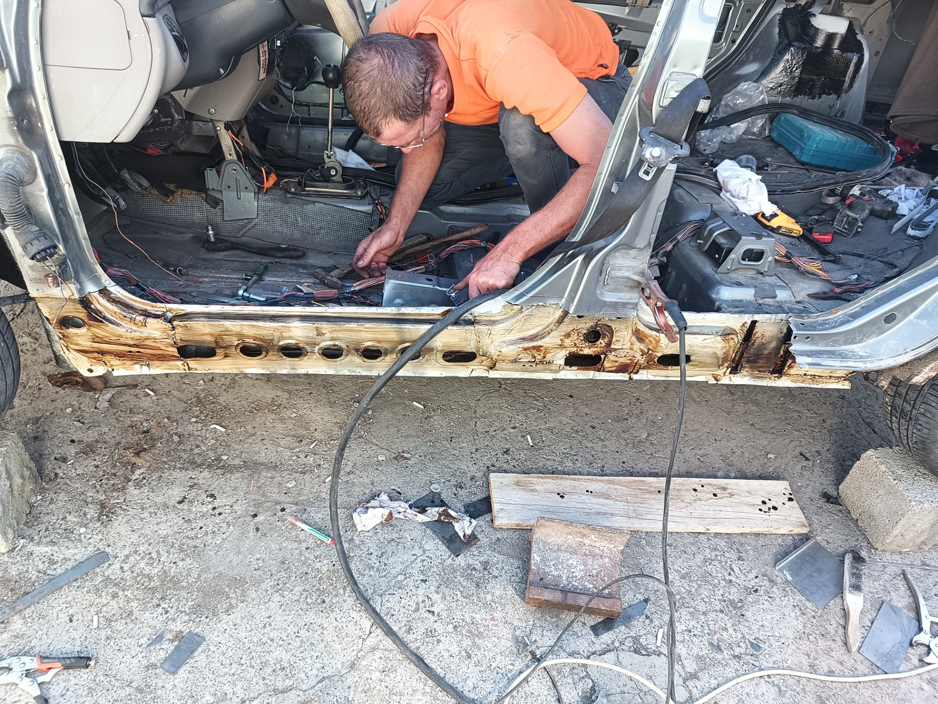

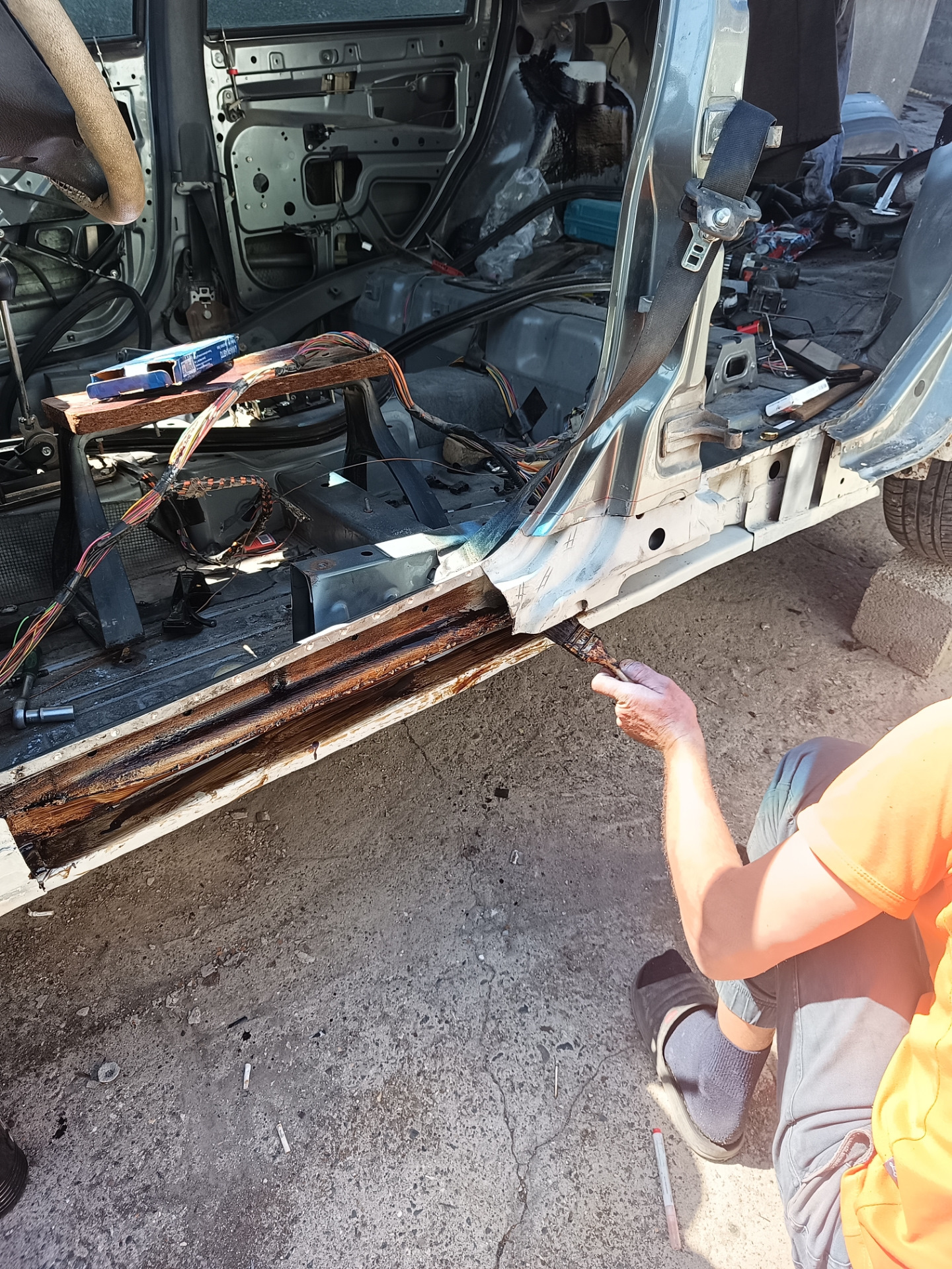

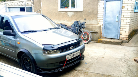

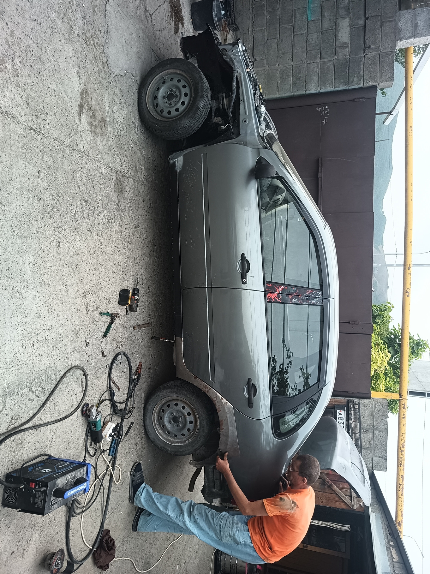

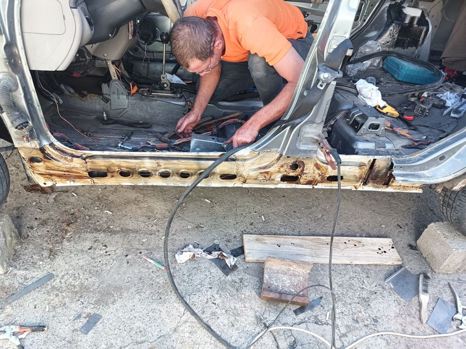

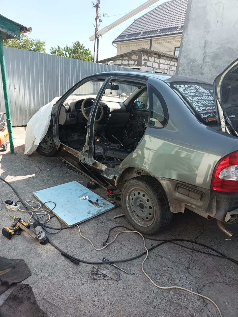

купил пороги старые вырезал но вырезал многовато так что пришлось повозиться чтоб все восстановить, а так не плохо получилось за одно все дно и пороги обработал, левая сторона готова, осталось правую сторону переварить и морду потом, единственно пришлось повозиться с грантовской задней аркой чтоб подогнать её, собрал все запчасти на авто вышло в районе 100, переварю потом покрашу, обработаю всю и буду ездить, жалко что с работой не успеваем ее делать .

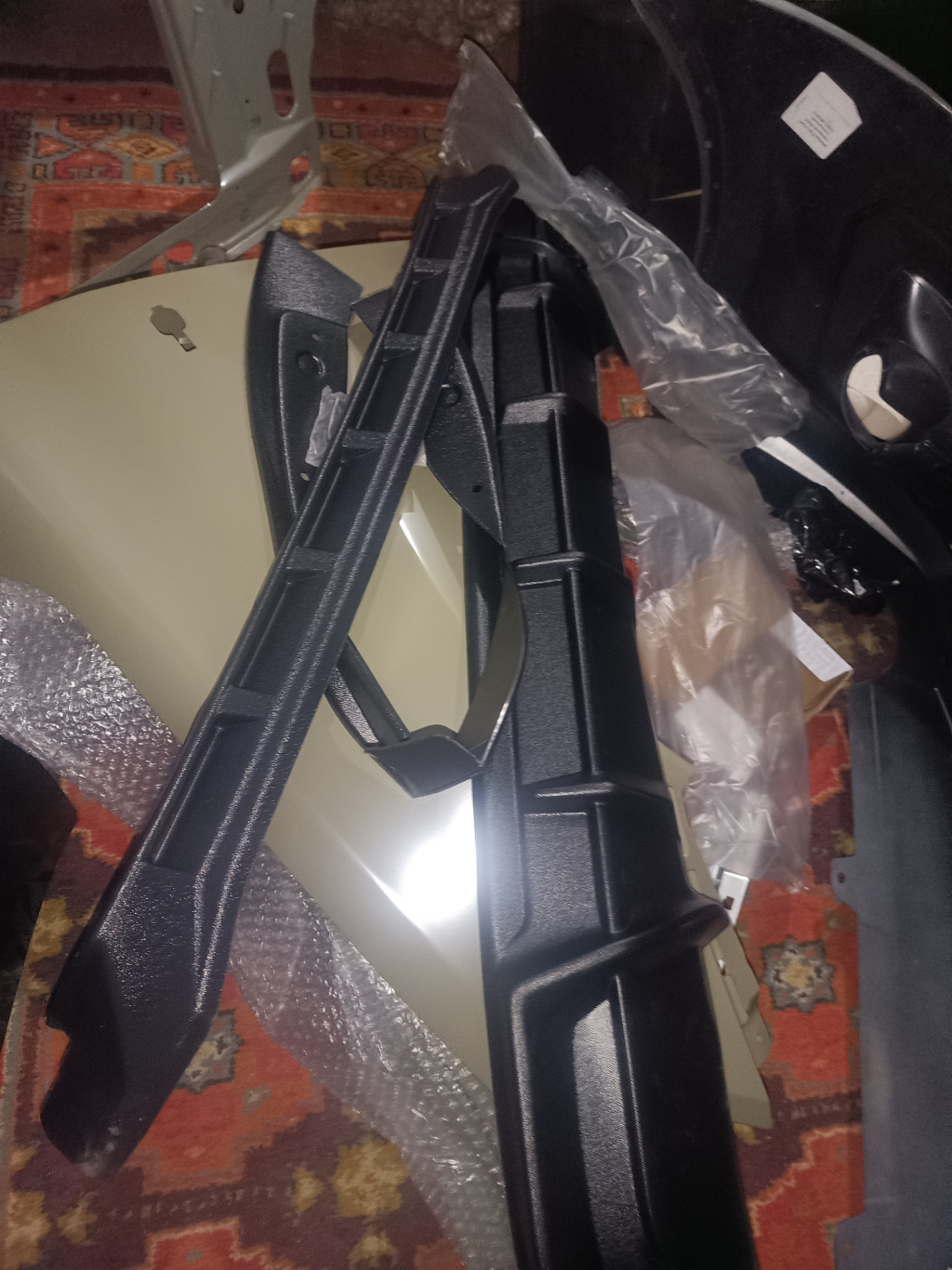

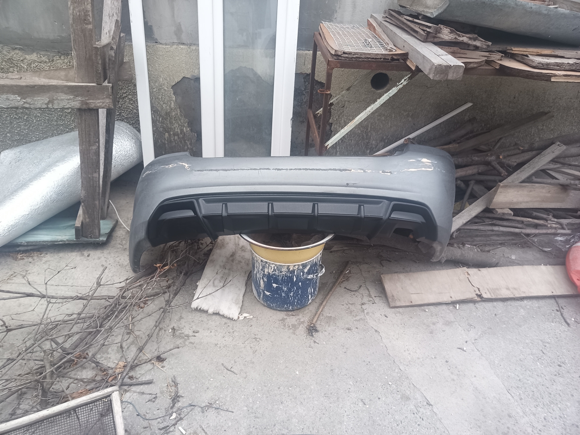

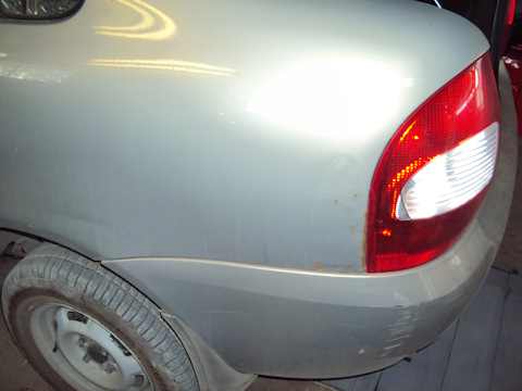

задний бампер кастом? Ну стоковый калиновский с диффузором что ли? Интересно выглядит
кастом гранта фл с калиновским срощен и на 7.5 см ниже
круто выглядит, респект
Всегда нравилось к2 именно в седане 1й))) арки задние я так понимаю тоже широкие будут?)
да

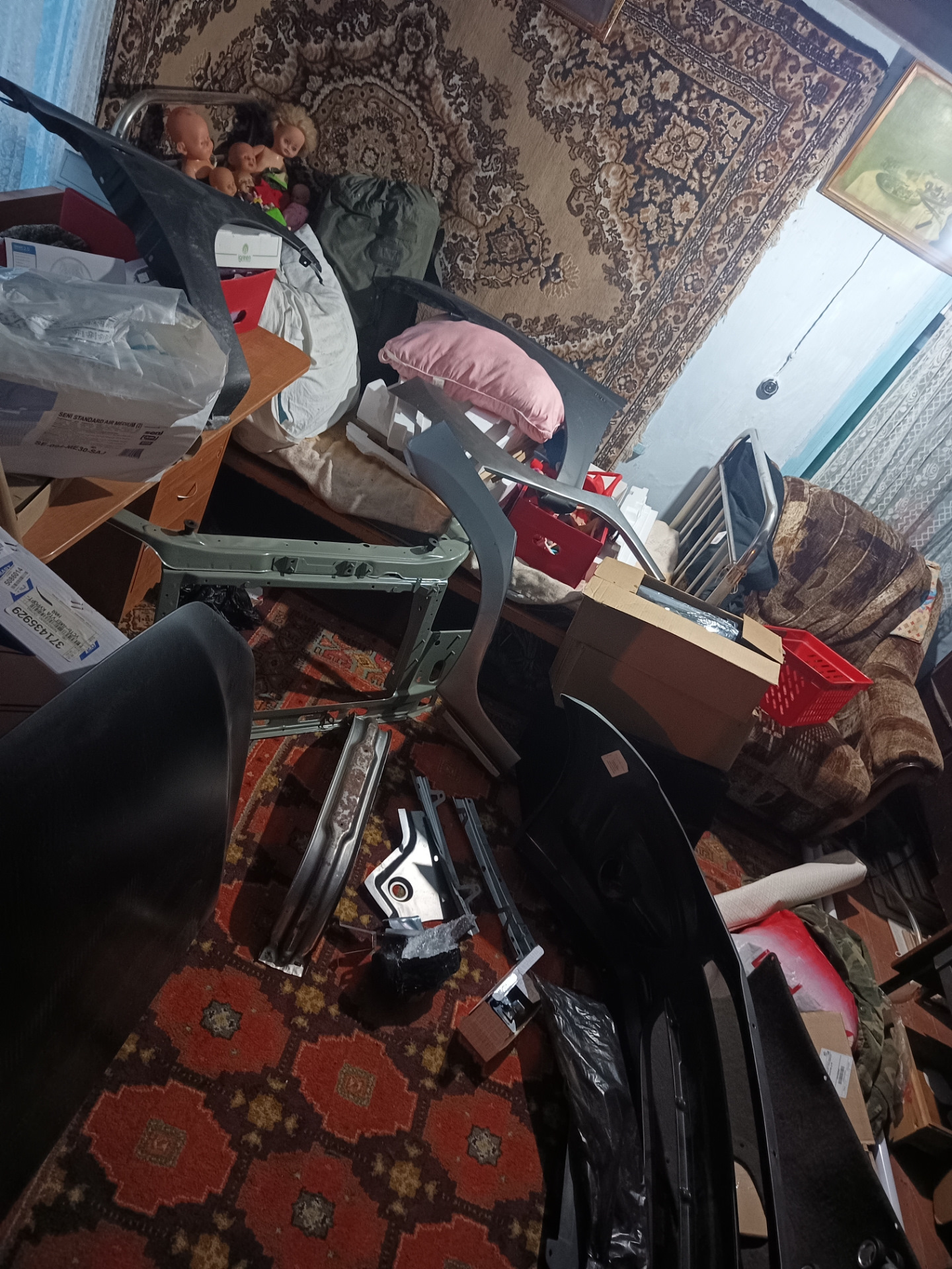

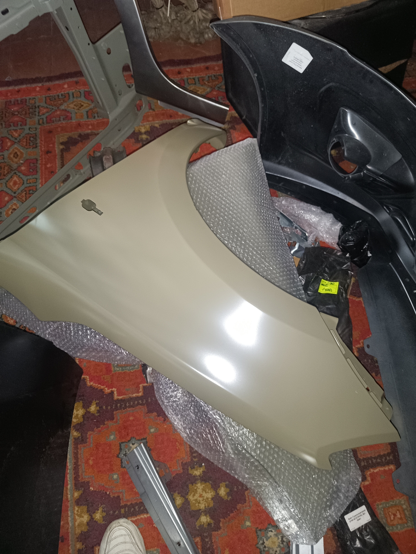

это же калина 2 крыло?
да, будет переделываться в калина 2 спорт седан
turner94
гранта седан заднее, и переднее гранта
