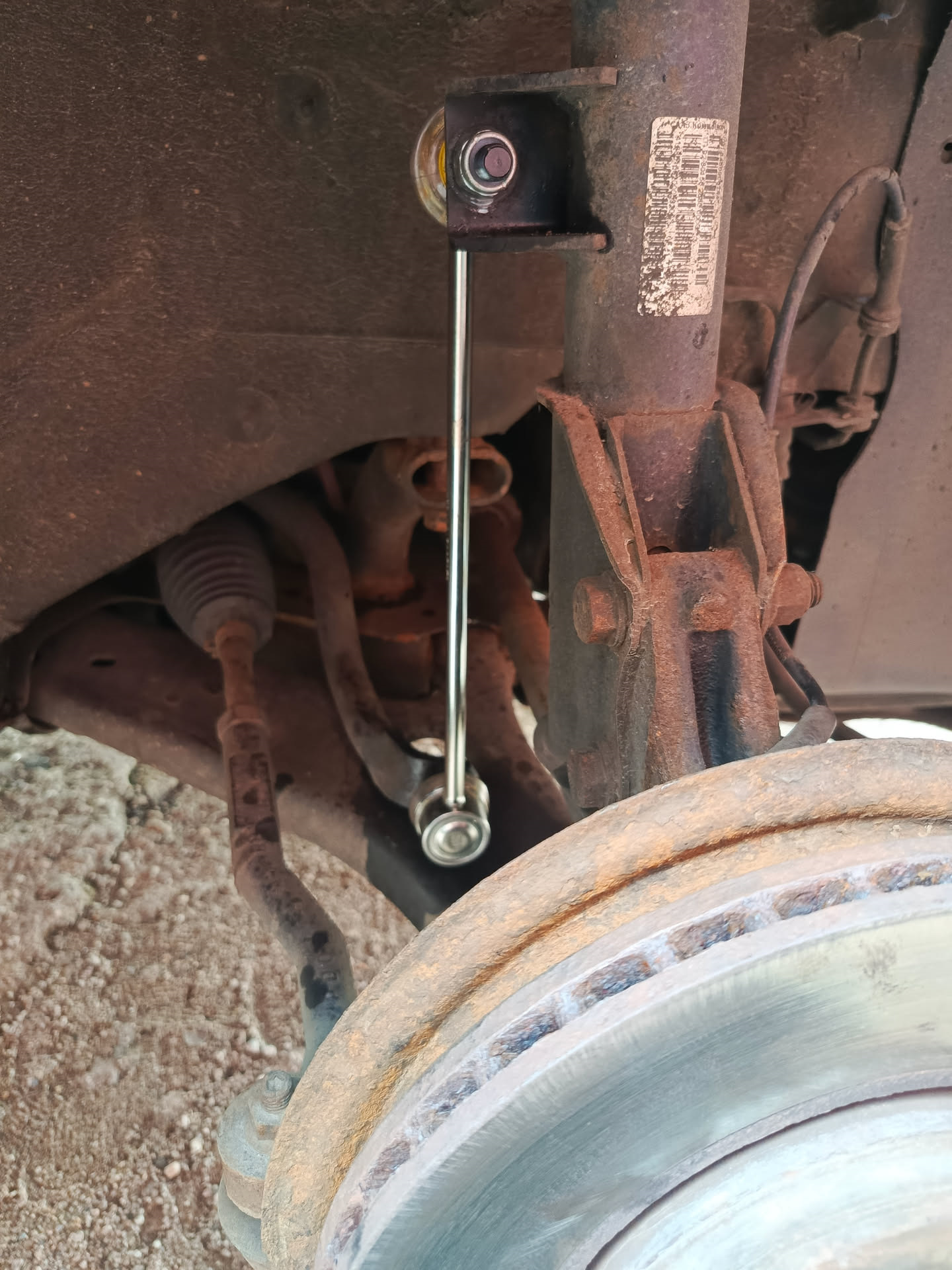

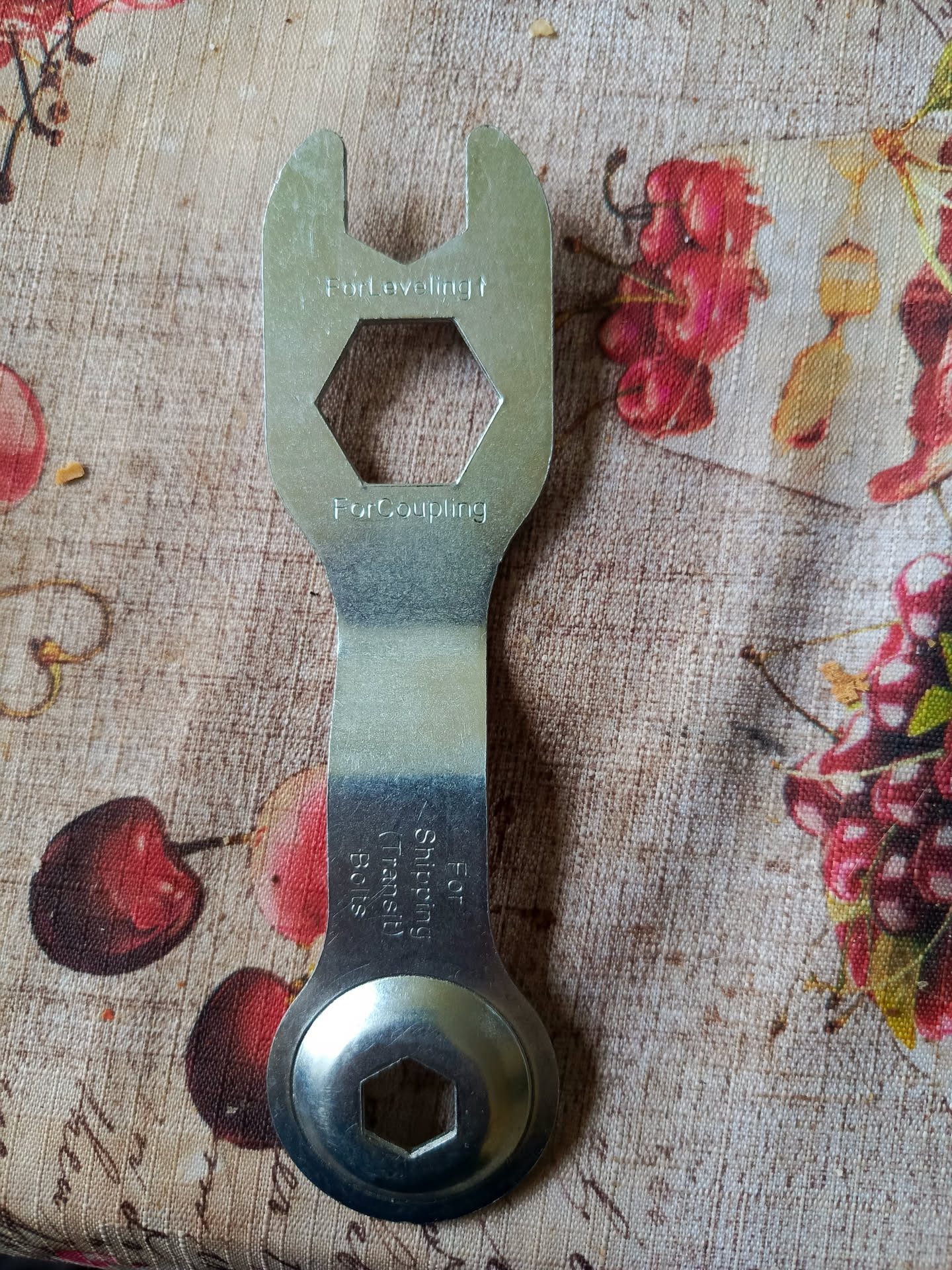

Что-то начало постукивать на мелких ямках. Чем дальше, тем активнее. Посовещался с дипсиком и оказалось что к 80к люди уже по 2 раза меняют ЭТО. С подушками то вроде норм, что ж ещё. Тем более с таким пробегом и так пора. Заказал Трек SLST-113. В каментах углядел что для замены нужен ключ от стиральной машины :) . Чтобы открутить не надо, в заводских для удержания пальца torx нужен. А в новых тонкий выступ или что. Обычный ключ слишком толстый, а от стиралки то что доктор прописал. Взял ключ

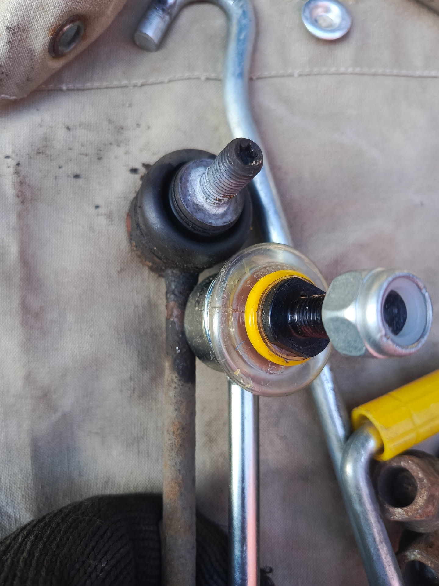

Выдвинулся в гараж. Без происшествий снялись старые. Самой плохой оказалась пассажирская стойка. Левая могла еще ездить, но ей не повезло. За компанию в утиль. В новых пыльничек прозрачный и видно сколько смазки. Крутотень
Для снятия установки помимо ключа от стиралки понадобилась труба(палка) дабы чуть задавить стаб.

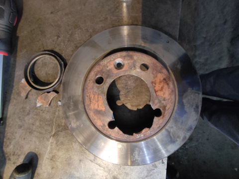

попутно перед зимним периодом поменял колодки, предварительно вычистив там всё. Снял Lecar (хотя могли еще зиму поездить, но раз уж полез), поставил AP/LPR

106 тыс стойки родные, дороги разные были. Смотрел недавно, претензий к ним нет, но на всякий трековские уже купил
Что то рано сдались стойки. У меня живые ещё. Проезжаю все ямы рельсы стыки на ускорение. Не жалею подвеску, просто использую, а она все живая.
я вроде не гоняю по ямкам… только что по пути на озеро есть пара километров гравейки как гребёнка. Пару десятков раз по ней проехал, может повлияло
А есть ссылка на ключ?
ну как бы… у меня в коробке с гаечными ключами лежал, в которую я его кинул когда стиралку купил. Он же в комплекте идёт. Велосипедный валявшийся тамже не подошёл :)
С моей машинкой не шел. Думал покупали.
Я трек ставил. ключ от какой то машинки в цехе брал. Толи от фрезера Толи от балкагрки. он просто тонкий.
Трековские стойки живучие, но имеют неприлично длинную резьбу и с возрастом ржавеют что потом замучаешься откручивать с них гайку
Впрочем это лучше тем пытаться открутить заводскую стойку придерживая маленьким торксом.
от думал же помазать фигнёй какой-нибудь…
Автопластилин отлично помогает) Есть даже с преобразователем ржавчины — резьба после него как новая
