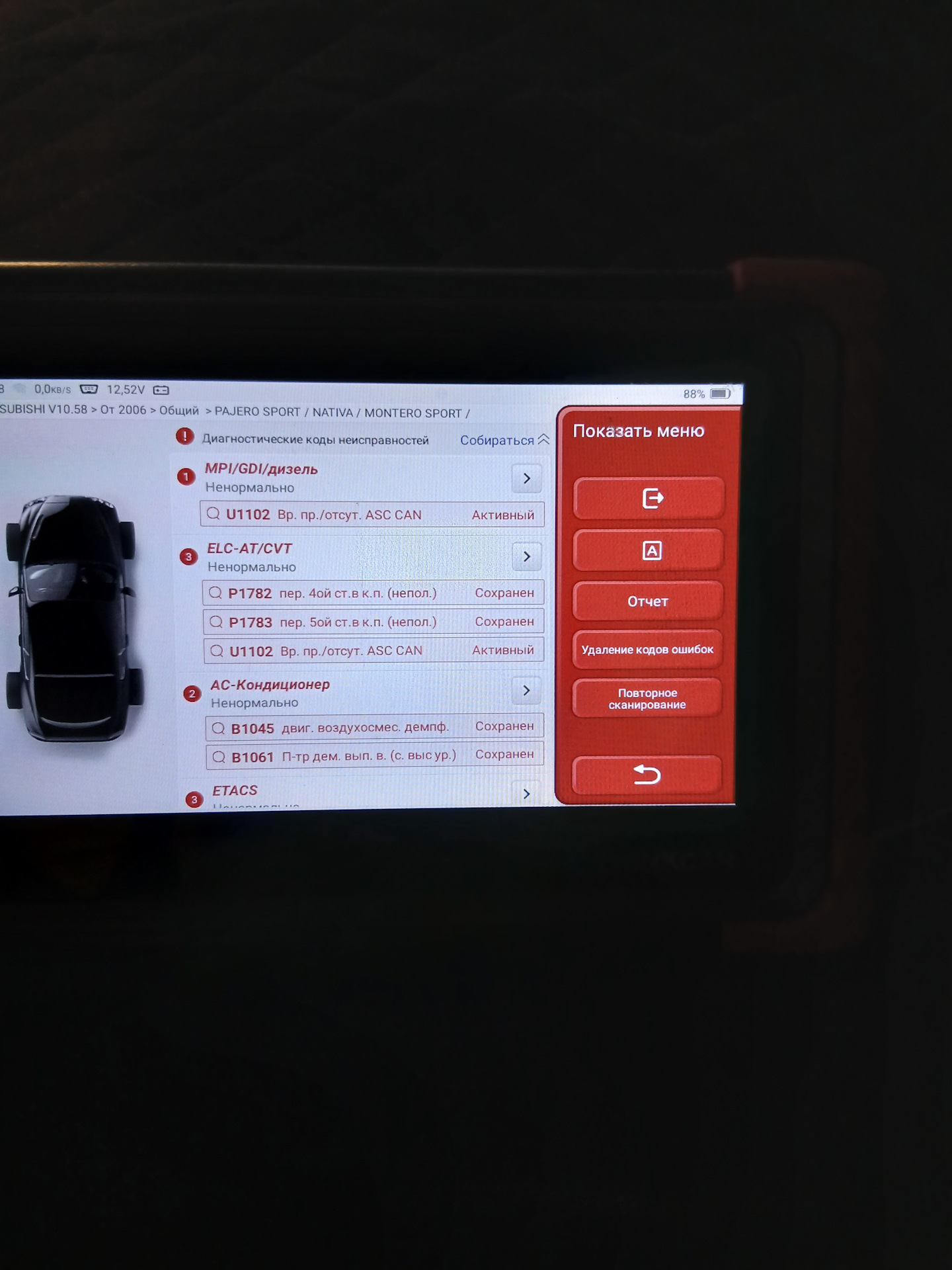

Ошибки Р0715 и архивная Р1766 были у меня

Ошибка 1782, 1783

А датчик скорости входного вала не может быть. ?
Что бы не гадать, надо подключить диагностику и посмотреть.
