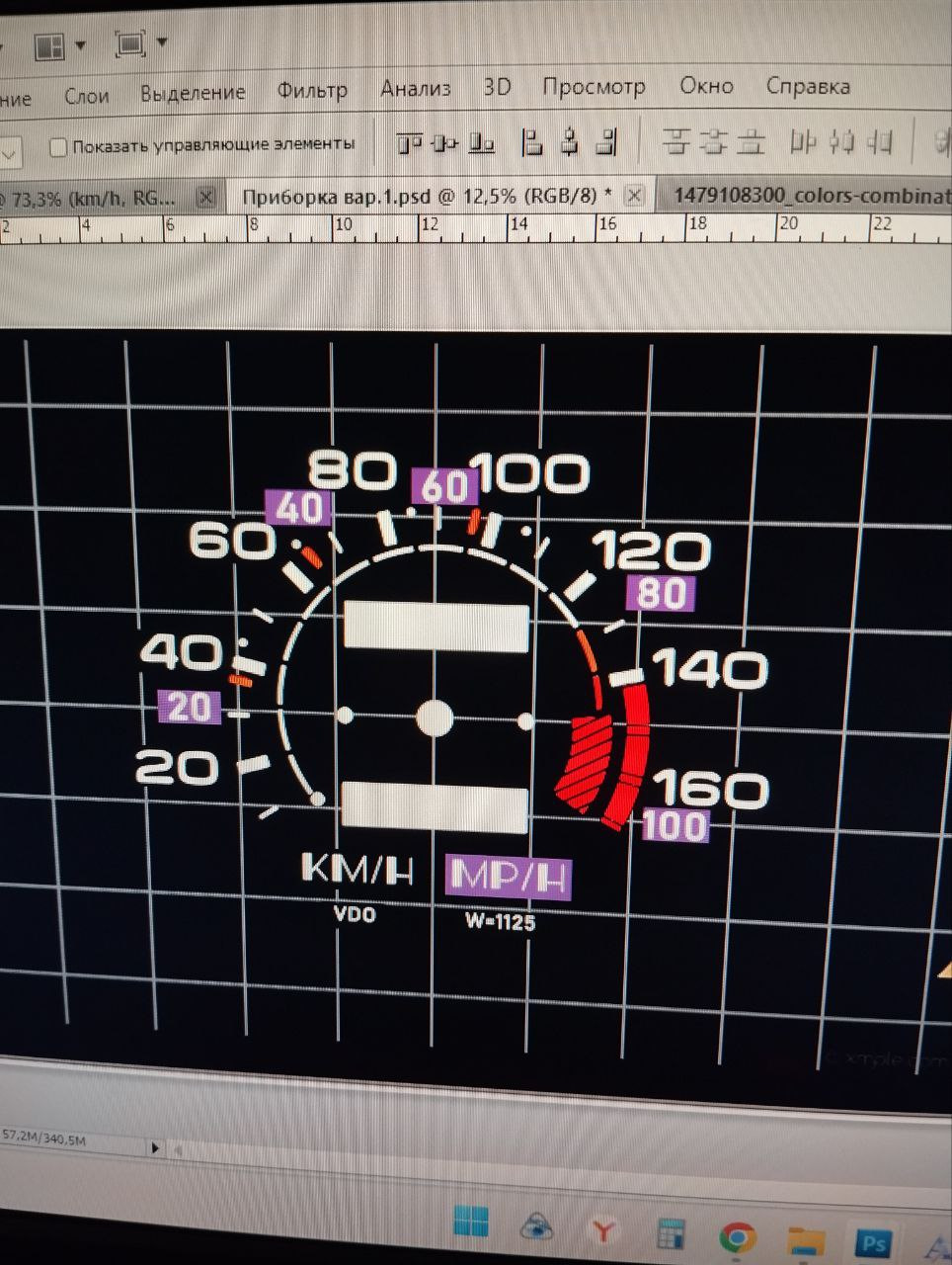

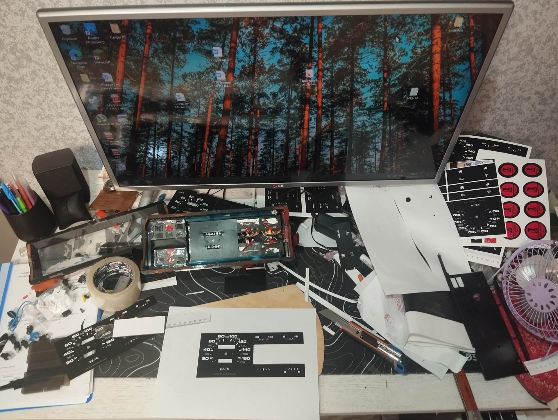

Моим небольшим "хобби" было кастомизация приборной панели Девятки.
Разрабатывал сам в фотошопе, печатал в копицентре на матовой (что бы не было бликов) плотной бумаге, строго на лазерном принтере (так картинка не будет выцветать). Делал всё по простому, печатал шкалы на а4 листе, потом сам в ручную с помощью линейки и канцелярского ножа вырезал, в том числе "окна" под счетчик пробега.

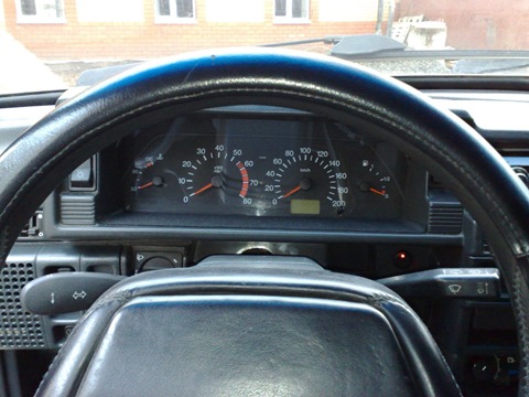

Прикладываю фото одной из первых шкал с милями и км в час (стилована под 80е, с клеточным дизайном, прикольным шрифтом), а затем самый последний, приземленный, доработанный вариант.

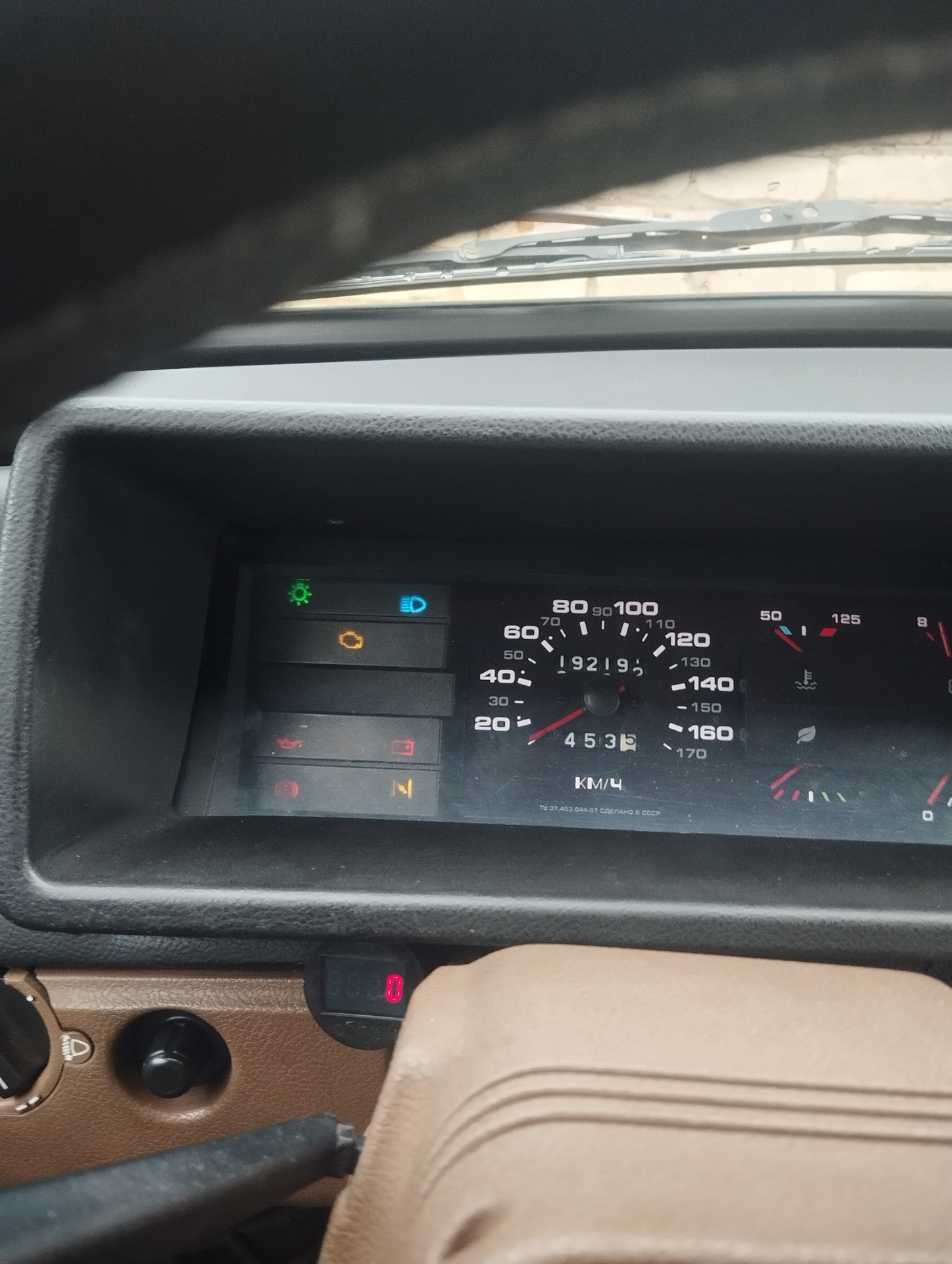

Ниже подробнее о нём:

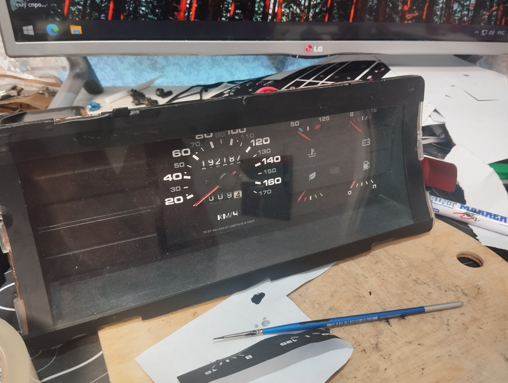

1) Дизайн решил сделать максимально приближенный к стоку, последняя цифра на спидометре 170 км/ч (будем реалистами, под капотом у нас 1.3 на 64 л.с, даже эта цифра очеень оптимистична), так же "фишкой" стал одометр на 6 цифр (у стока 5, т.е максимум 99 999 км пробег). Достигнуть это удалось путем разбора донорской приборки от высокой панели (там пробег до 999 999 км), и переносом его спидометра в моё приборку.
2) Еще фишка это значки от "высокой" приборки. Донорская приборка была разобрана, её значки аккуратно вырезаны и вставлены под табло моей приборки. Вы можете спросить, но ведь в низкой панели значки контрольных ламп белым цветом нанесены на само табло, т.е их видно всегда. Эта пробела решена путем полировки табло простой посудомоечной губкой и зубной пастой, эти белые значки не без труда, но стираются.
3) Разделение поворотников на правый/левый (в стоке такого нет), был проведет колхоз проводки, от кнопки аварийки идут контакты на левый/правый поворотник, удлинил проводку. В результате в приборку входят два отдельных патрона идущих от кнопки аварийки.
4) Ну и была сделана лампочка CHECK ENGINE, тогда ещё были планы установить инжектор. Лампочка работает паралельно с лампой давления масла, по сути являясь её дублером.
5) Стрелочки выкрашены в цвет кузова (Рубин 110, т.к у меня была только такая красная краска в наличии :D ), Стрелка спидометра кастомизирована, в её ось вклеена круглая заглушка под саморез, смотрится так будто она всегда там была.

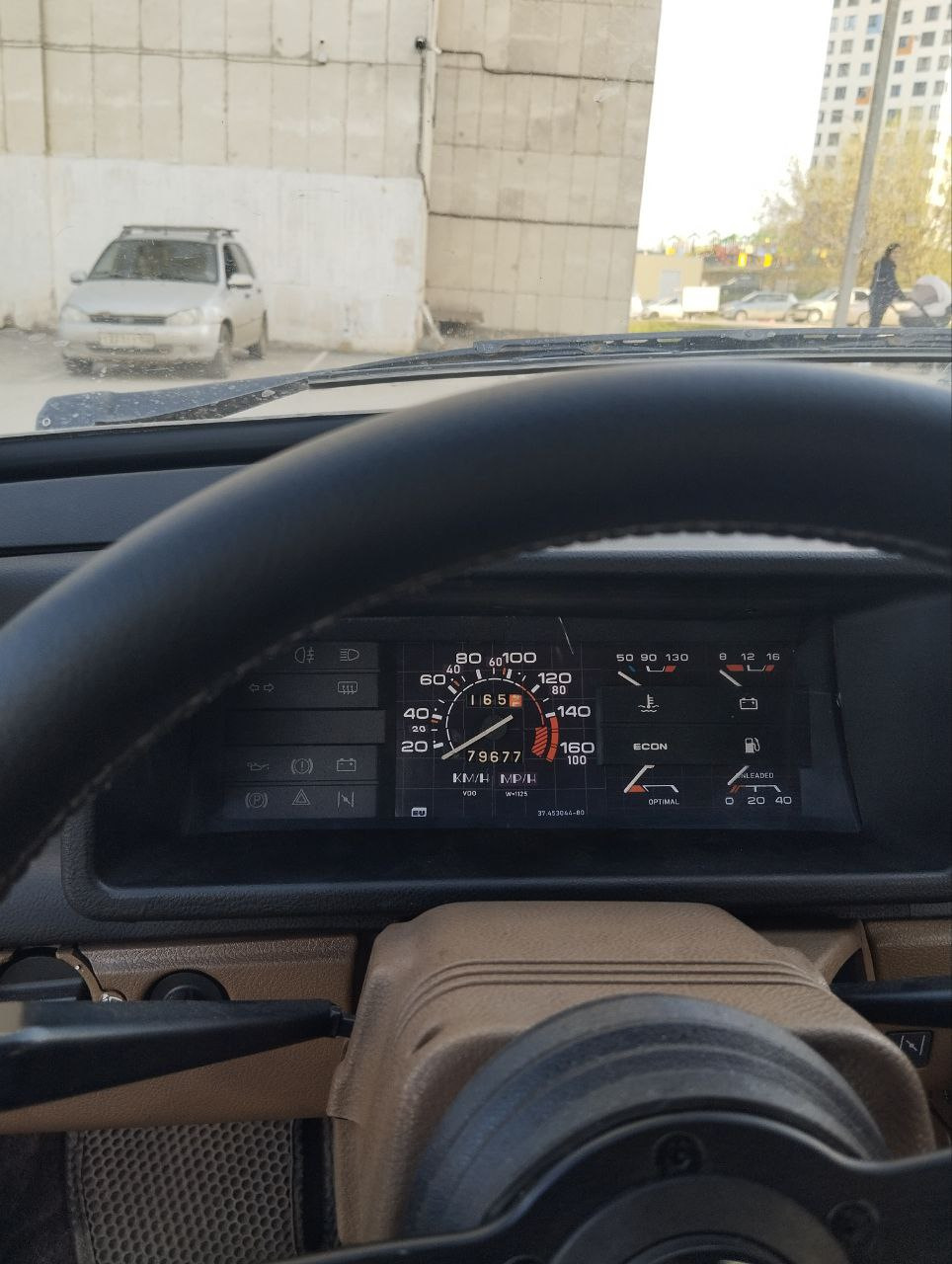

Получилась некая фантазия на тему "переходной" приборки, между низкой и высокой панелью, эдакий гибрид.
