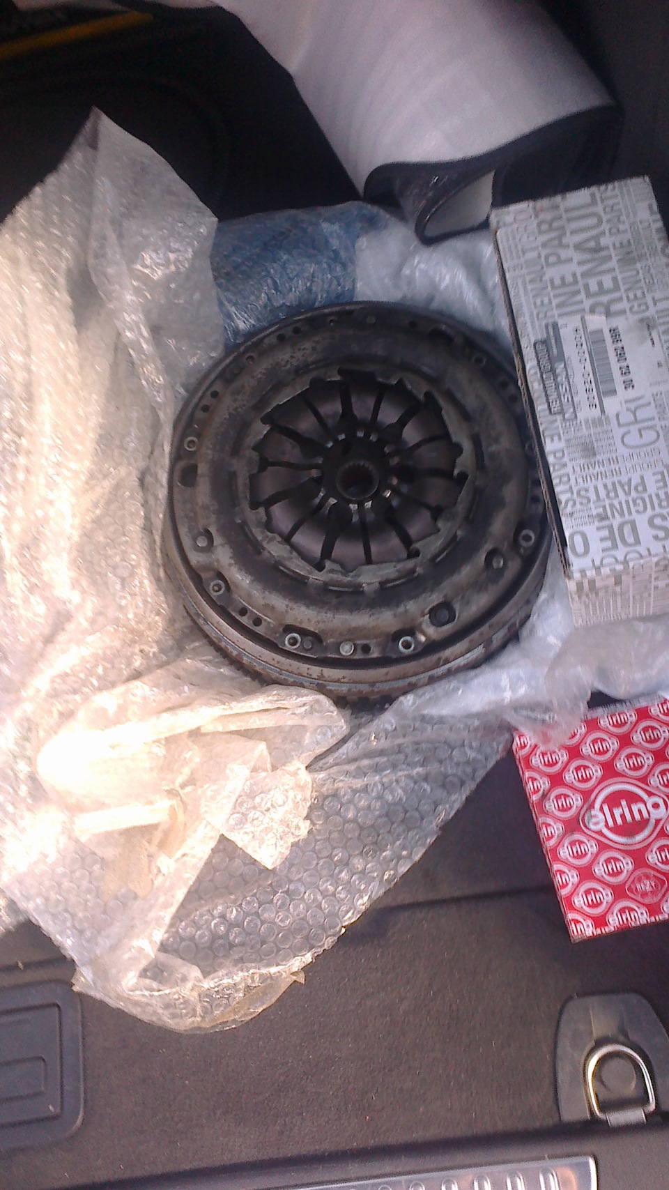

В продолжение темы www.drive2.ru/l/7364739/ в Минске у Арбуза были куплены двухмассовый маховик, корзина и диск сцепления, выжимной …
Все новое и оригинал вот номера:
123006354R- маховик ( при детальном рассмотрении luk)
306206299R — выжимной
7701479062 — комплект сцепления
тормозуха АТЕ 03990164022, т.к. под машиной была норм такая лужа…
за все вышло порядка 650 у.е.
Маховик менял т.к. пробег за 200, а ресурс данного маховика до 300 тыс. км… И если этого не сделать то убитый маховик быстро разобьет выжимной и снова придется вывалить круглую сумму на ремонт.
Думал вызывать эвакуатор, но, поспрашивав у знакомых, нашел буксировочный крюк. Для того чтобы вкрутить его надо снимать хромированную накладку на бампере.
И вчера на тросе затащил машинку на СТО где за работу запросили 90 у.е. и сказали, что задний сальник каленвала тоже под замену.
Фото не делал, не было времени, завтра добавлю фото старых запчастей
Завтра утром буду уже на машинке;) всем добра и не ломаться

Больше фоток комплекта не делал? была небольшая рифленость на маховике и корзине в местах где ложится сцепление?
вечером сделаю лежат в машине
я имею ввиду новый комплект
новый не фоткал… а на старом есть мелкая рифленость

После снятия старого маховика вроде как люфта у него не было! Наверное можно было поменять только сцепление и все ОК. Кстати, такое мнение также есть, на равне с тем что менять сразу все (сцепа, маховик и выжимной)
можно и не менять, я так и поступил на 2й лагуне и спустя тыс 40 пришлось опять лезть туда (тут сработала поговорка что скупай платит дважды)
Так что здесь решил сразу переплатить, но быть уверенным в машине.
Здесь уж каждый решает для себя сам и оценивает по финансам…

ну по экзисту и прочему так и есть, а в минске у Евгения такая цена поэтому мне было дешевле 300 км в минск смотаться чем тут заказывать и ждать 10 дней
одномассовый разве не подойдет
если конструктивно предусмотрен двухмассовый, то как то не хочется чего то придумывать, тем более это поставил и забыл на тыс 250 точно.
да и отзывы про переделки на одномассовый разноречивые — у кого то все хорошо, а у кого то вибрации и удары при переключении
