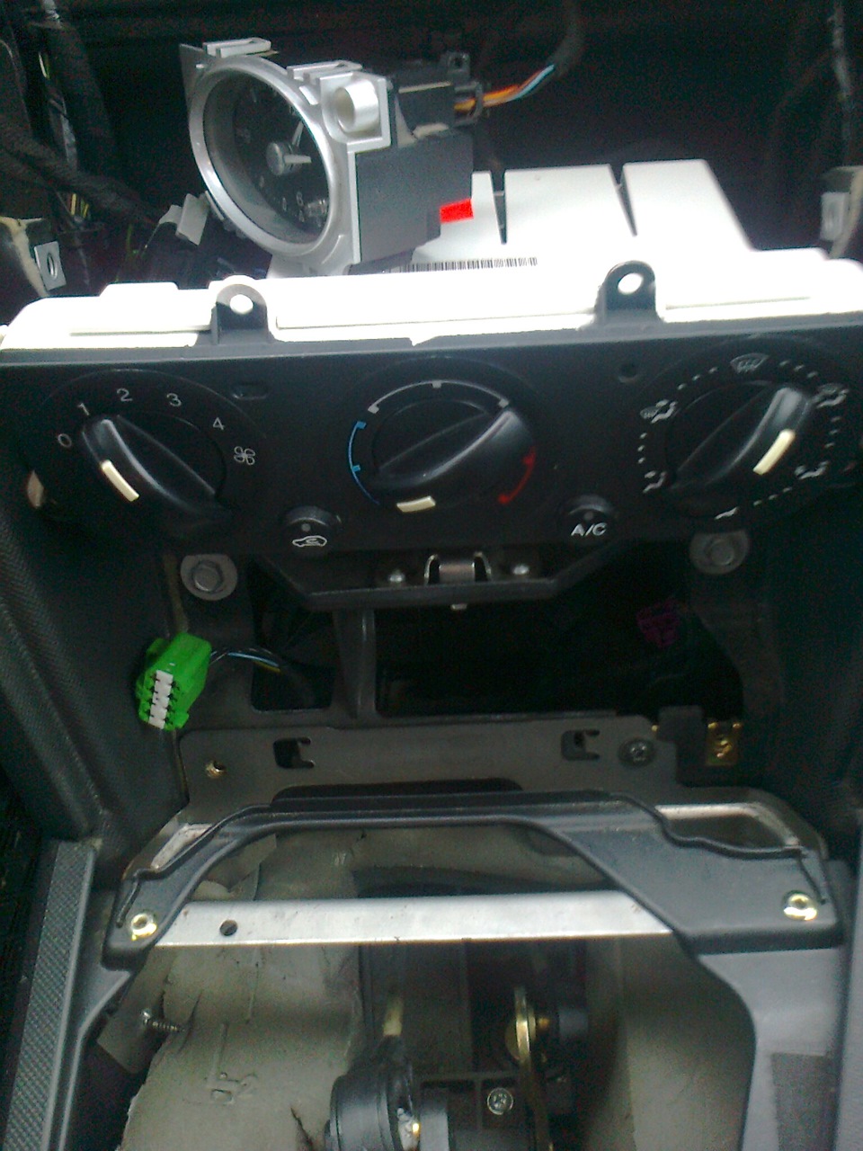

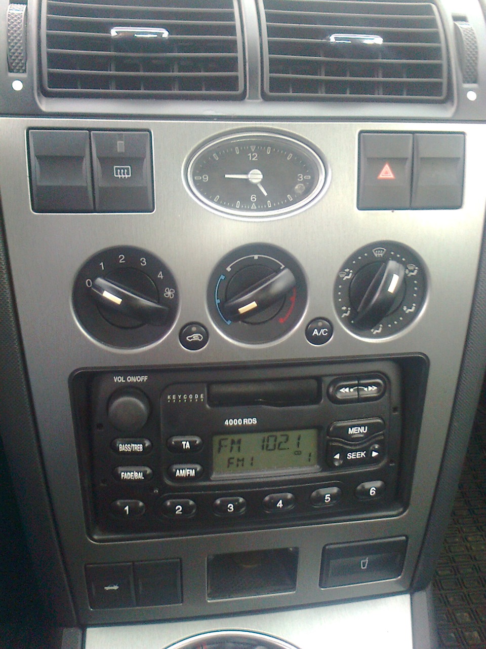

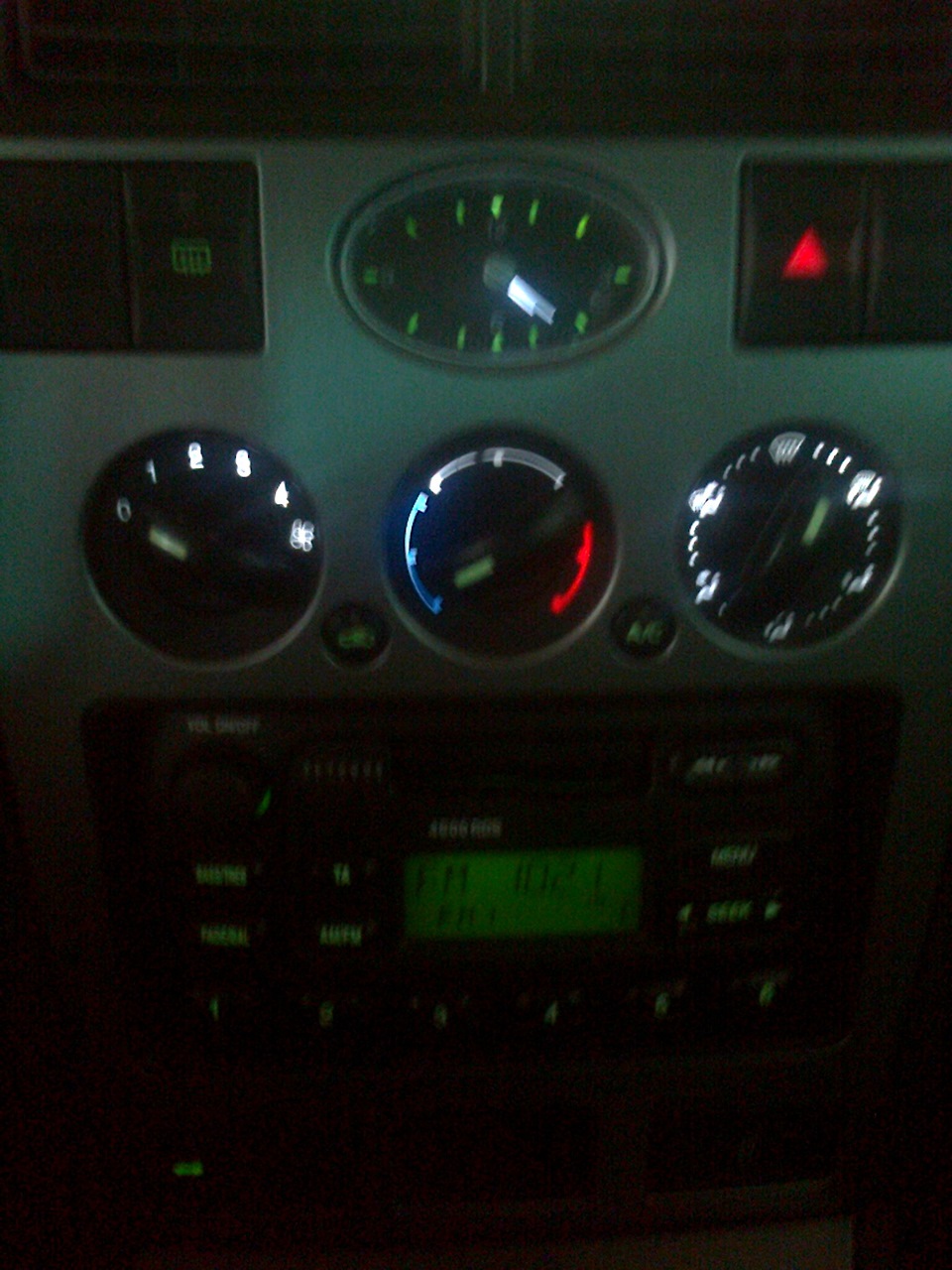

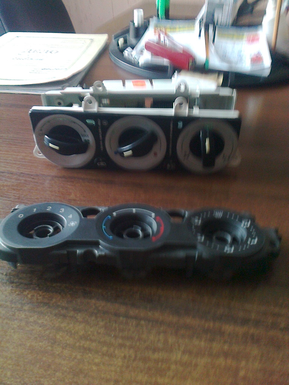

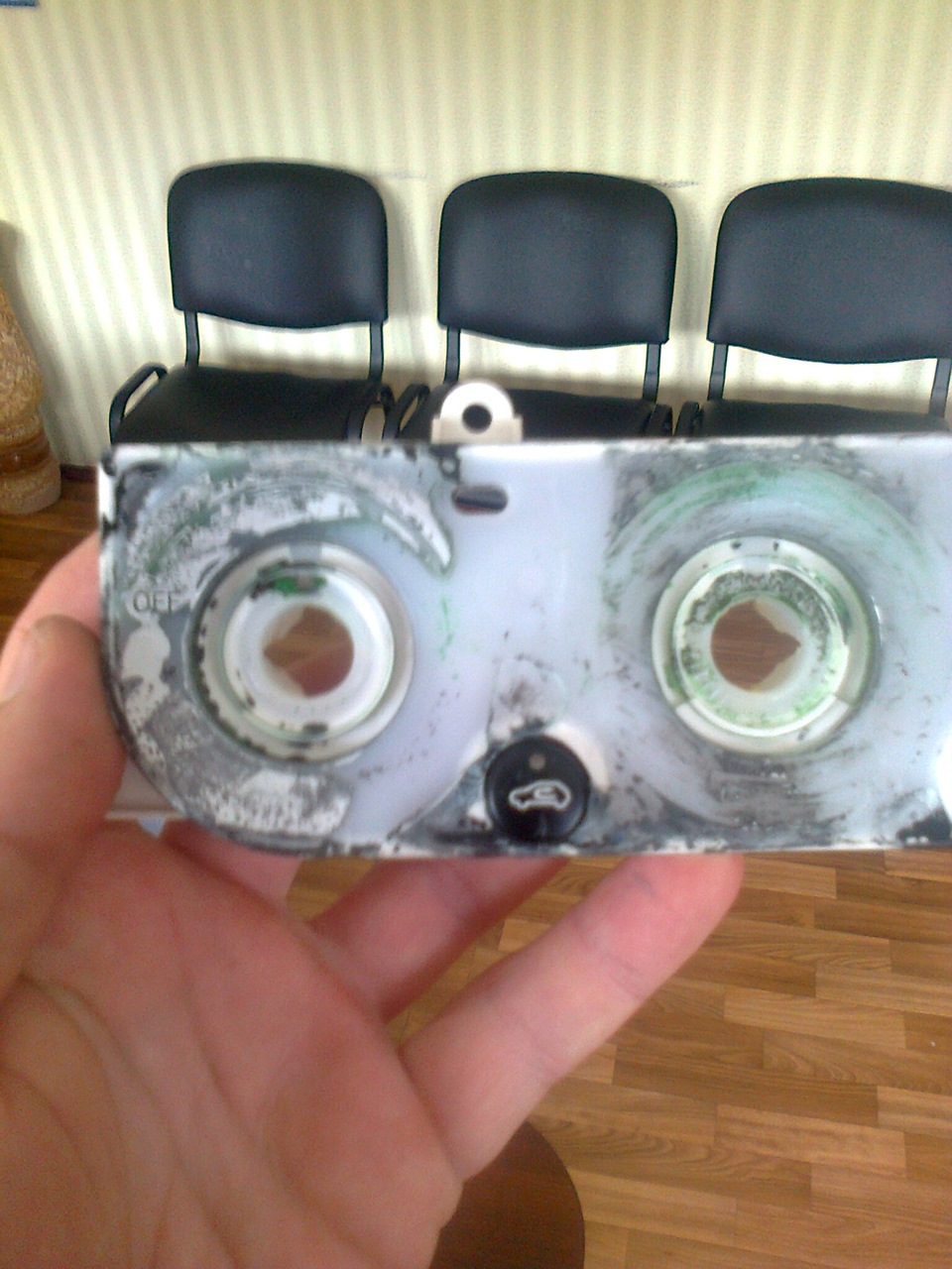

Все кто владели или владеют авто с ручным управлением печкой столкнулись с проблемой облезлой подсветкой, это еще один просчет фордовцев. Со временем краска высыхает и осыпается ( время приходит после нескольких лет эксплуатации), так вот у каждого решение вопроса свое, кто-то натыкал зеленых диодных ламп, кто-то просто забил . Я тоже пошел своим путем, купил на рынке блок управления от Мондео 4-го и понеслось
Пихал я туда различные диоды, начал с белых и закончил зелеными (жаль не сохранились фото)
Прикупил в добавок черные рестовые часики

Еще фокусовский дешевле, чем мондео 4, хотя вроде они с виду одинаковые.
Я думаю, что разницы нет
Заказал фокусовский переключатель буду делать аналогично.

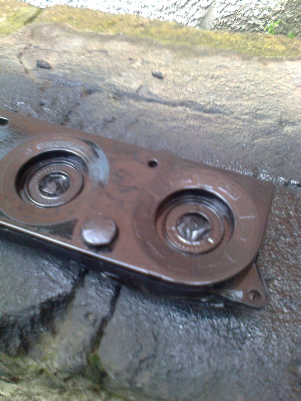

И для чего на фото блок коричневым покрашен.
Фото неудачное. Покрашено черным, чтобы свет не проникал в ненужных местах.

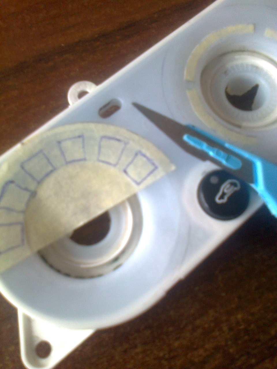

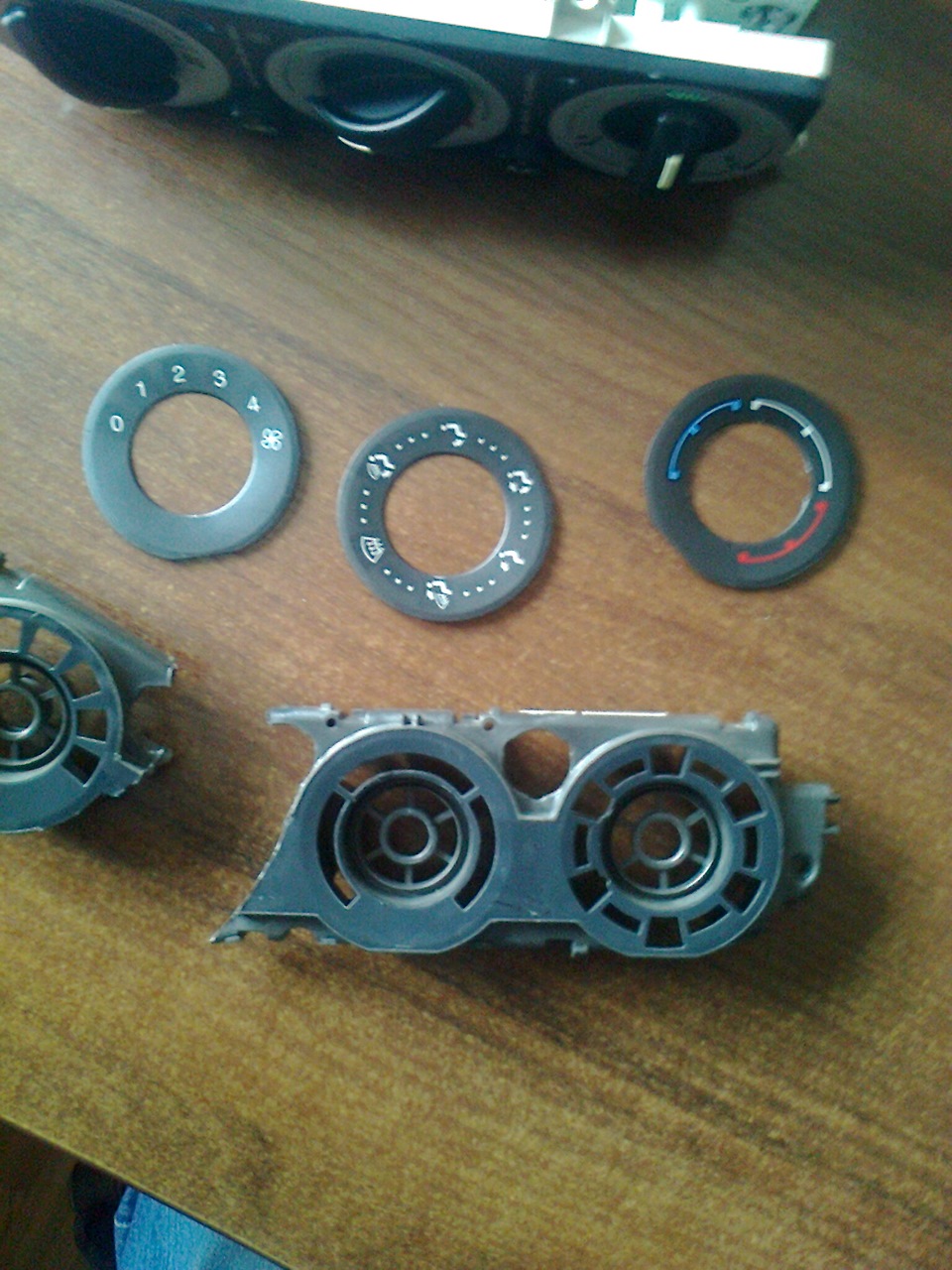

Отлично. Подскажите, как снять фокусовские шкалы?
Аккуратно подковытнуть в местах которые между кольцами и также аккуратно отделить от пластмассовой части
Отличная идея. Подскажите а на что приклеивали шкалы с фокусовской печки?
На Момент, но здесь много вариантов.
Привет, смотрится супер.
Не помнишь. По внешнему диаметру панель перекрывает циферблаты?
И по внутреннему есть небольшой запас? если к примеру скол небольшой на дуге внутренней
Немного перекрывает
Но ведь круто получилось, я такого еще ни у кого не видел.
Спасибо
классно получилось!
