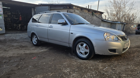

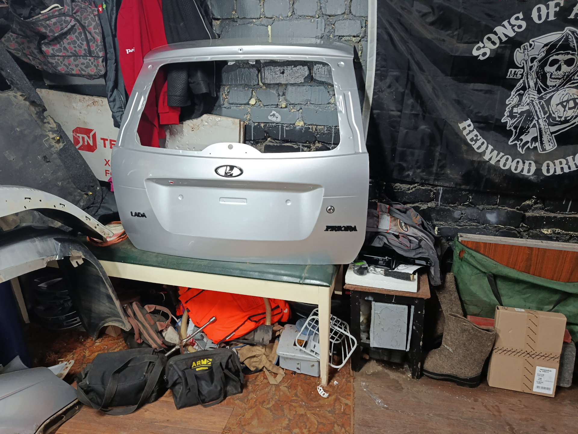

Дошли наконец руки до установки стеклопластиковой крышки багажника, теперь еще сильнее захотел капот.

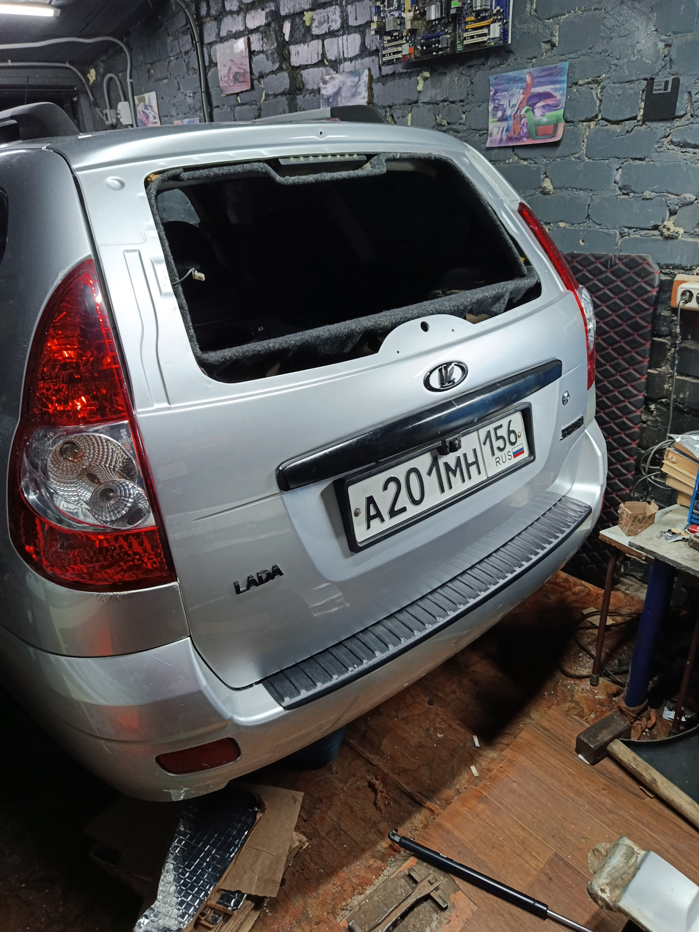

Чтобы заменить крышку нужно снять обшивку, без которой я катался с полгода, снять всю фурнитуру, проводку, скрутить газлифиы и открутить крышку с петель.
Сказались последствия многочисленных ДТП по жопе, крышка долго сопротивлялась, по месту подтачивал, подгонял к кузову кувалдометром, и тем не менее установил.
Благодаря высокоточной кувалде настроил петлю так, что багажник открывается с первого тычка и закрывается с очень приятным звуком.

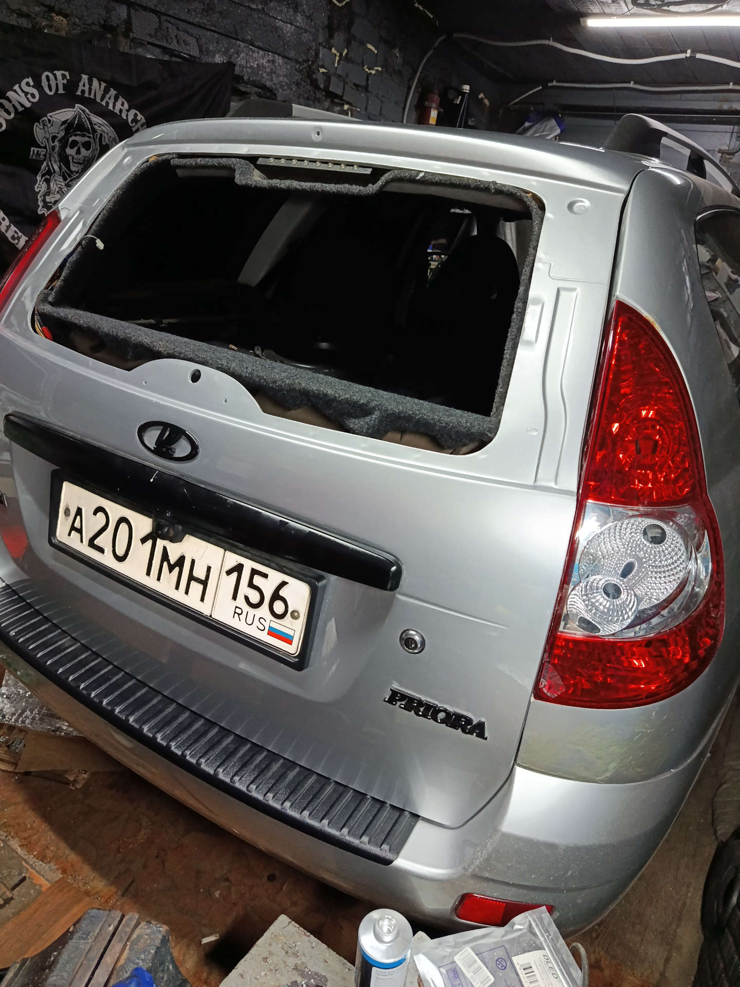

Также заменил правый фонарь, который как я считал в последнем ДТП не пострадал, ан нет, кромка лампы 21/5 замялась настолько сильно, что не смог вытащить лампочку. Завтра товарищ обещал помочь вклеить заднее стекло, сутки посушить и можно на мойку.
Пока стекло будет сохнуть найду чем заняться, например магнилой

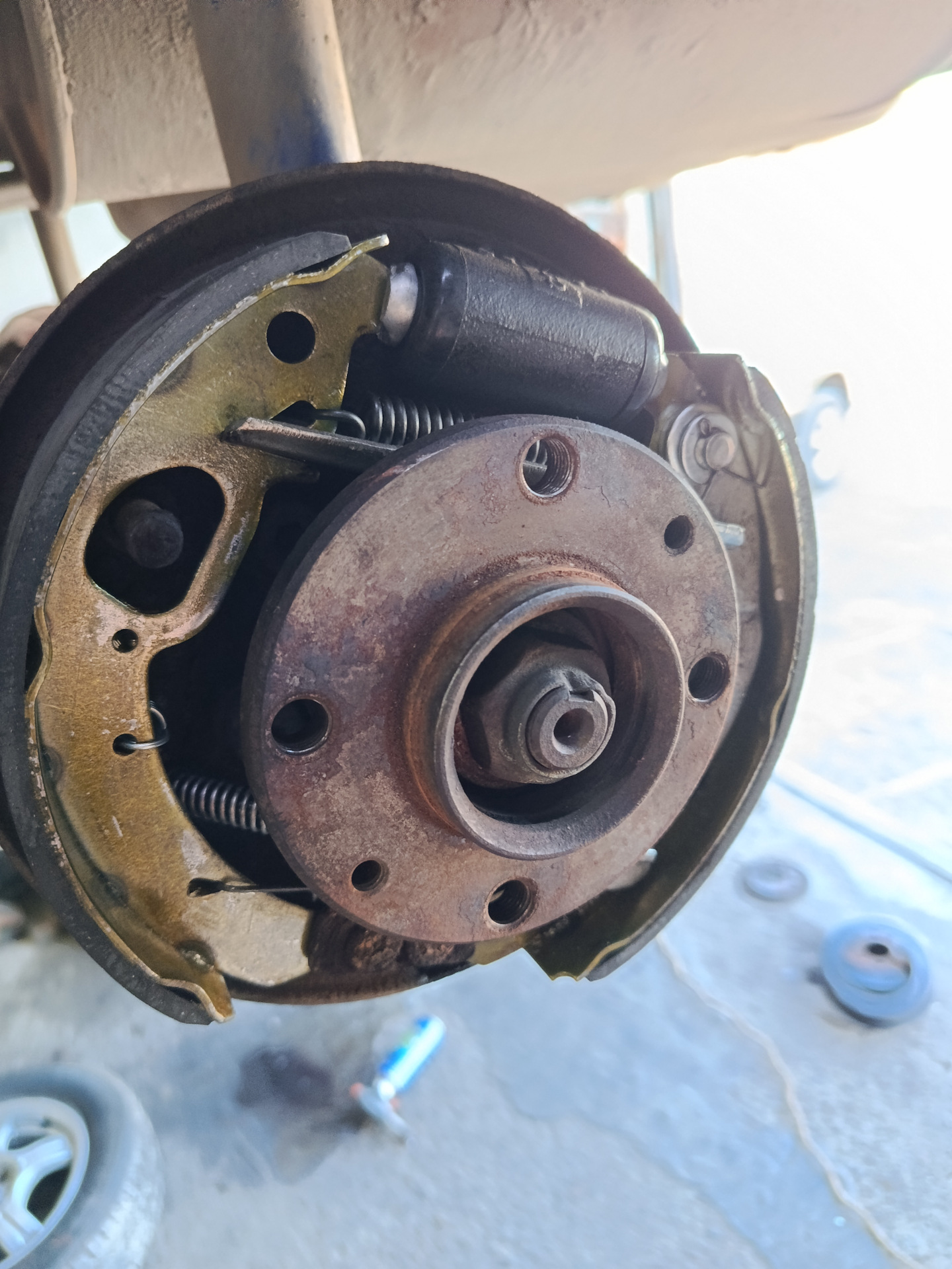

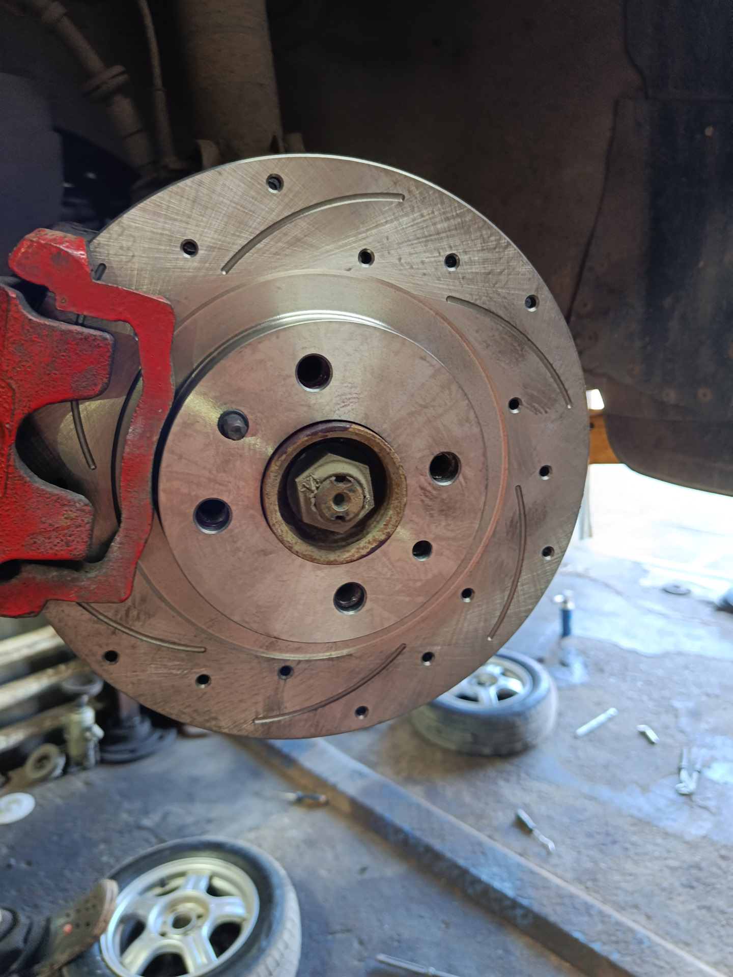

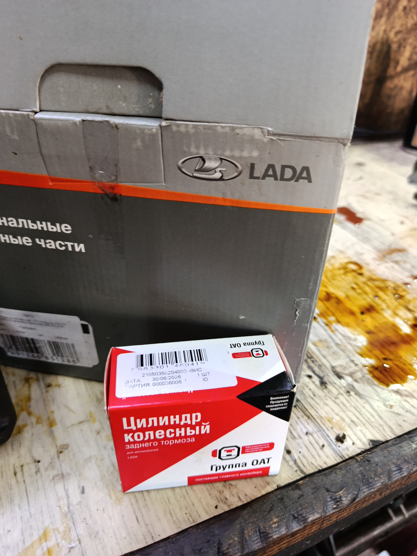

Как и планировалось, сегодня провёл полную ревизию тормозов.
Снова ручник в наличии, диски лала шпрот, колодки перед hi-q, зад ориг, цилиндры ориг

Клеить стекло на краску будешь или на стеклопластик? Перед покраской грунтовал? Грунтовка по пластику? Тоже есть мысль такую крышку взять, только сомнения что стекло вместе с краской отвалится.)
Да, на краску. На озоне продаётся комплект 800 рублей для вклейки стекол, в следующем бж распишу как сделал. Там в комплекте полиуретановый клей в тубе, струна, чтобы вырезать старое стекло.
Сама крышка как положено грунт база лак. Перед вклейкой рамка обезжиривается, далее праймером из комплекта обрабатывается, наносится клей с пистолета и вклеивается стекло, причем если стекло старое не надо под ноль вышкрябывать старый герметик, тонкий слой старого герметика наоборот хорошо прилипнет у новому, а с другой стороны, к кузову, так сказать, будет держаться не на краске, а на крышке, так как праймер "пожрёт" рамку и ласт адгезию, главное этим праймером лишнего не намазать, иначе лкп испортишь
