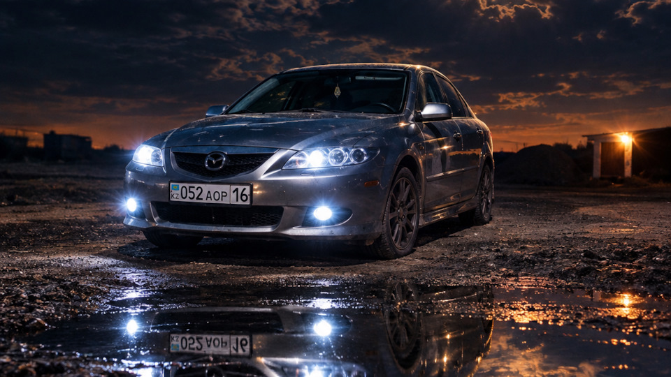

Доброго времени суток! Хотелось бы узнать у тех кто с этим сталкивался или знает. Так как на американском рынке свои причудливые фишки, то и одна из них не обошла и мазду стороной. С завода в головной оптике устанавливали ПТФ. Но фишка в том, что при включённых ПТФ когда переключаться на дальний они гаснут. Эта фишка только USA и Канады, а тем самым на европейских моделях такого нету. Вся суть вопроса в том. Как обойти эту фишку. Что бы при включении дальнего света ПТФ не гасли, а продолжали работать

Для чего нужно птф совместно с дальним? 🤔
Gemeni говорит: это требование законодательства США (требования министерства транспорта DOT и стандартов FMVSS). Согласно американским нормам:
• На дорогах общего пользования в передней части автомобиля не должно одновременно гореть более 4 источников света высокой мощности.
Многие владельцы американских «шестерок» обходят это ограничение с помощью несложной переделки проводки (так называемый Fog Light Mod), которую часто обсуждают на профильных форумах. Для этого перекоммутируют управляющий минус или плюс на реле ПТФ в подкапотном блоке предохранителей, запитывая управление туманками напрямую от цепи габаритных огней. После этого ПТФ могут работать как с габаритами, так и с дальним светом.
Пошаговая инструкция по переделке от Gemeni:

3. Достаньте реле ПТФ (FOG): Переворачивать весь блок не нужно, доработка делается прямо с ножками самого реле. Нам нужна управляющая ножка №1 (в оригинальной схеме на нее приходит минус, который разрывается при включении дальнего света).
4. Модификация ножки:
• Отогните ножку №1 на реле в сторону, чтобы при установке реле обратно в гнездо эта ножка не вставлялась в блок предохранителей (не контактировала с родным разъемом).
• Подсоедините к этой отогнутой ножке ваш новый кусок провода.
5. Подключение к габаритам:
• Второй конец этого провода нужно аккуратно подвести к реле TNS (габариты).
• Подключите его к проводу, на котором появляется +12В при включении габаритов (обычно это Красно-Черный провод, подходящий к блоку снизу, либо можно зафиксировать провод прямо на соответствующей ножке реле TNS, выдающей плюс).
После этого верните реле на место и подключите аккумулятор.
Как теперь будут работать ПТФ:
• Выключено всё: ПТФ не горят.
• Включены габариты: ПТФ можно включить штатным колесиком на подрулевом переключателе.
• Включен ближний свет: ПТФ горят.
• Включен дальний свет: ПТФ продолжают гореть и больше не отключаются автоматически.

В чем вопрос? ПТФ + ближний можно. Включаете дальний должно что то отключится. Или птф или ближний. Отключать ближний было бы глупо. Все логично
У меня же еще, помимо того, что при дальнем отключаются противотуманки, еще и не включаются физически, пока не переключишь в режим ближнего. В стрекозе где-то ограничитель стоит, на габаритах не повернешь рычажок.
По поводу работы при дальнем, в блоке предохранителей на реле, при работе дальнего света пропадает контакт. Чтобы реализовать схему работы при дальнем, надо вообще переделать схему работы реле. Пока не стал разбираться в этом, подожду, может кто дельные советы тут напишет. Возможно кто-то уже такое проделал.
На моей серой Мазде ПТФ горел даже когда моргал и включал дальний свет,
Включение реализовали через отдельную кнопку но питание как я понял с габаритов взяли.
Если габаритов нет, птф не включишь.
