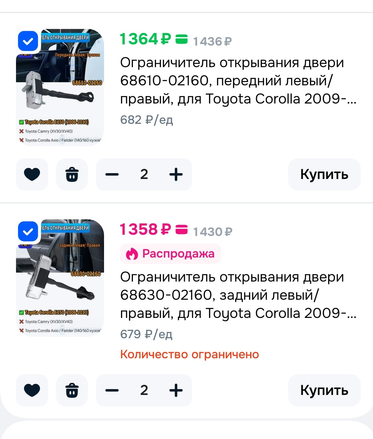

Поставь от королы 150 и будет счастье, они по конструкции единтичны с лексусом но в три раза дешевле. Лексусовские уж слишком тут разлекромированы, а по факту то ещё г.но с разбора имхо.
это на скрине китайские с Озона? Нахрен не нужны…купил, да, роликовые — вопросов нет. через месяц такой хруст от них стал, что вернул оригинальные обратно. С разбора эти королловские дороже чем лексусовские.
Три года стоят и не шуршат😀 видимо продавцы разные.

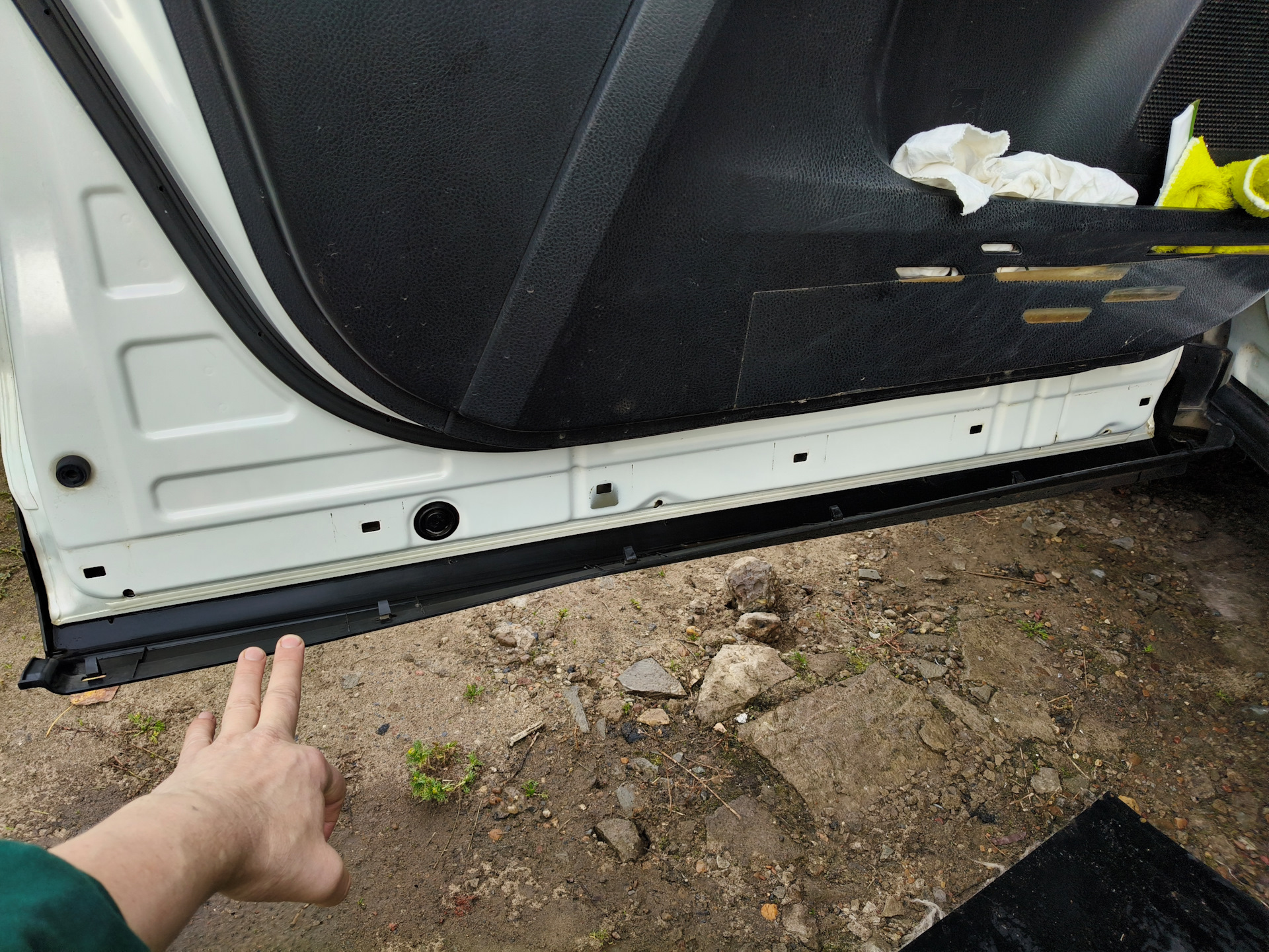

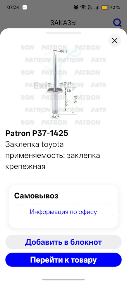

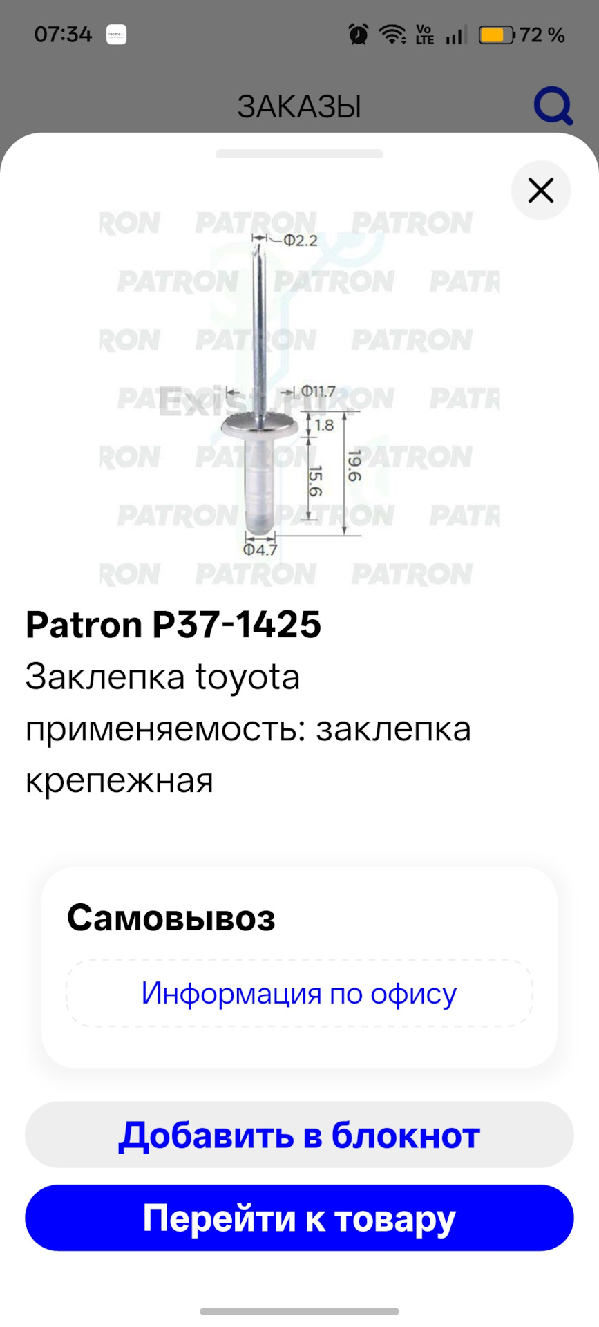

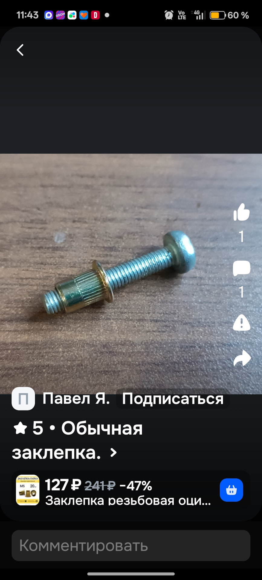

Поменял ограничители дверей от Лексуса NX200 на все 4 двери. Столкнулся с проблемой поиска заклёпок крепления динамиков. Думал крепить на болтики м5 с контргайками. Звонил в Автодок. 1 заклёпка оригинал стоит 600р., и то к декабрю. Дело в том, что на заклёпке нужно чтобы была пластиковая накладка, чтобы не тёрло железо по железу. Заказал на экзисте за 160р., 10 штук, но предупредили, может будут простые без пластиковой накладки. Фортуна улыбнулась. Пришло то, что надо. Высверливал сверлом м5, потом заклёпка начала крутиться. Далее тонкой отвёрткой давил на заклёпку влево и вправо. За одно посмотрел состояние двели, оно отличное, несмотря на 13 лет авто. Есть повод залить внутрь пушсало с отработкой.
А зачем заклепки, вы что динамики меняли?
Внутри промазать антикором и легче ограничители менять, заодно проверил состояние низа дверей, где стекает вода. Состояние отличное.

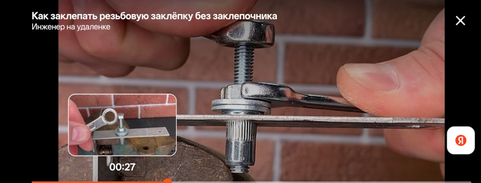

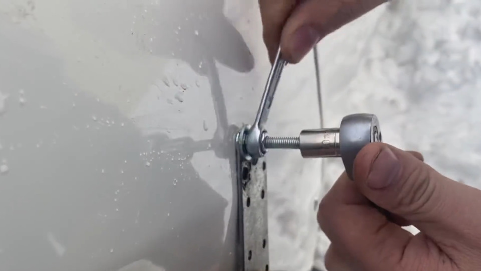

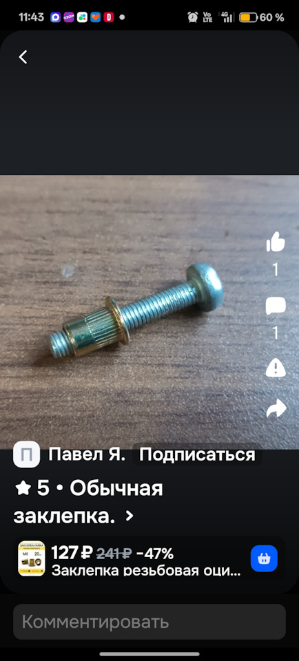

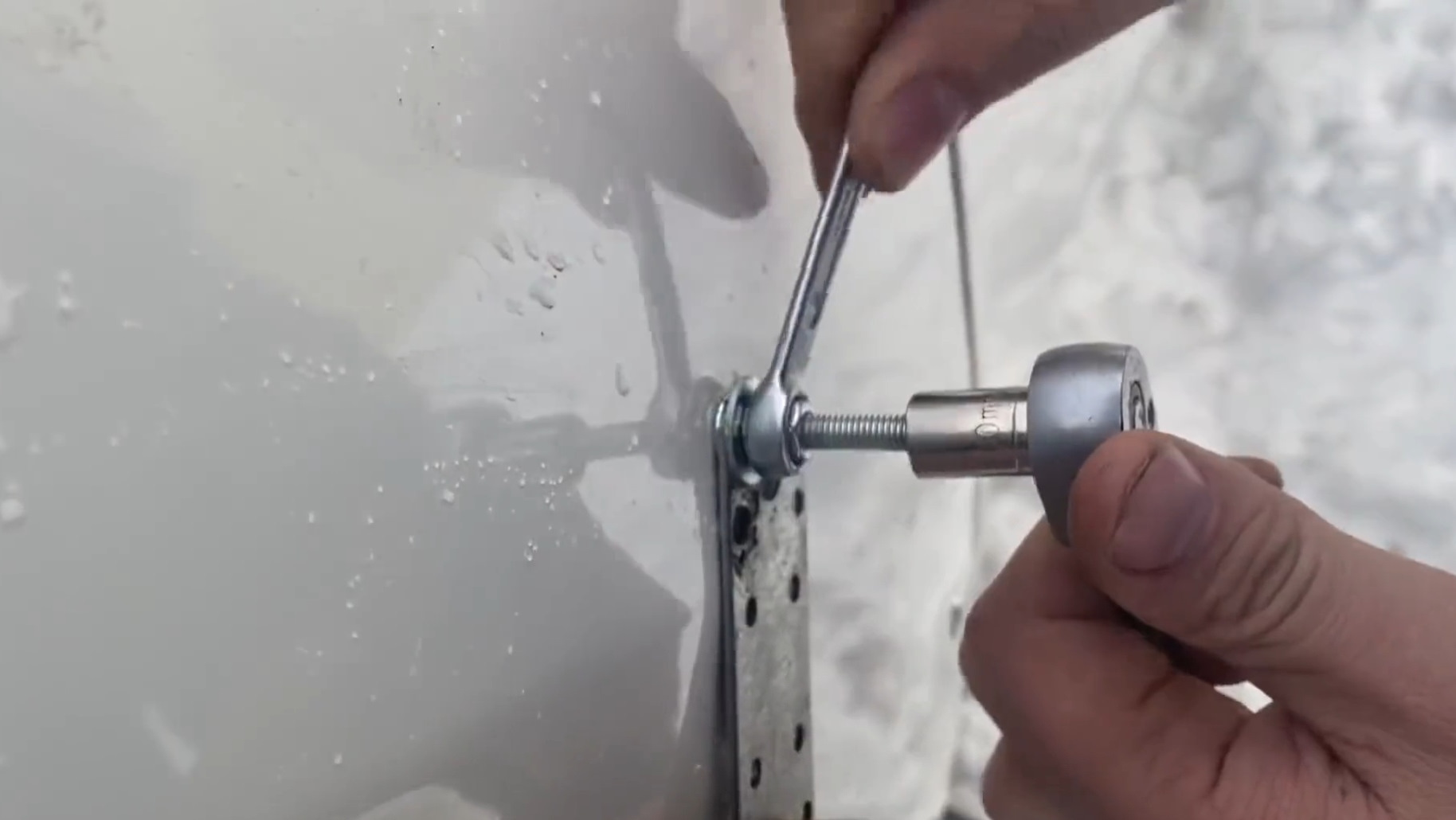

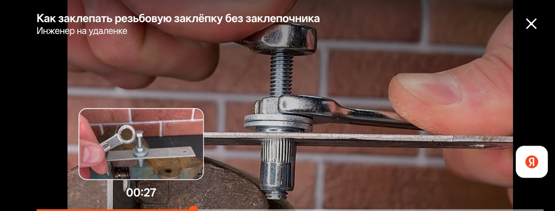

а вы слышали про вытяжные гайки-заклепки ?
www.ozon.ru/product/zakle…mz_DHdH8aps&sh=jk0xWjbxRg
Но она же железная, и жёсткий металл по корпусу будет шкрябать и ржа полезет. Лучше пластмассовой заглушкой без ущерба.

Эти.

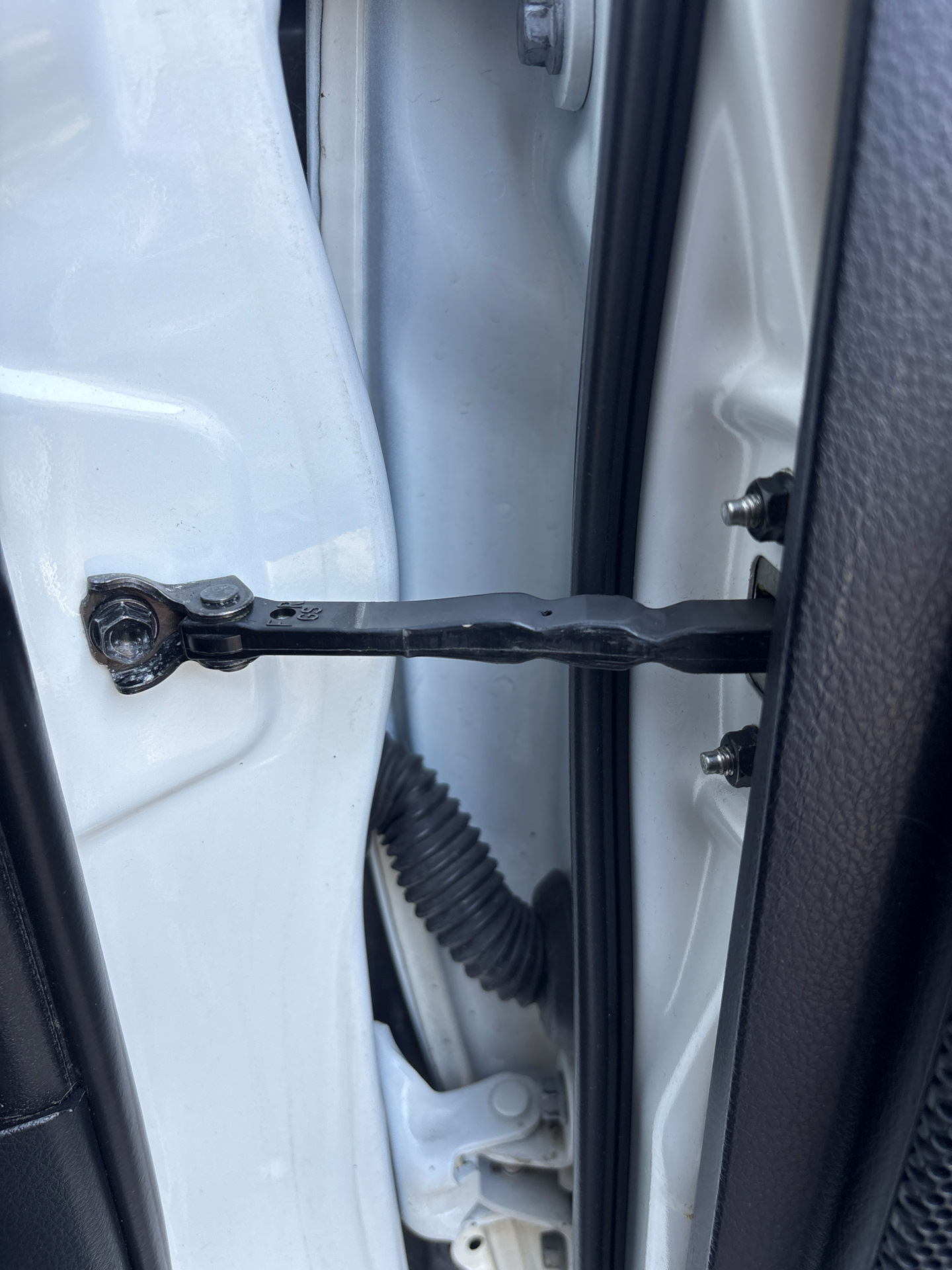

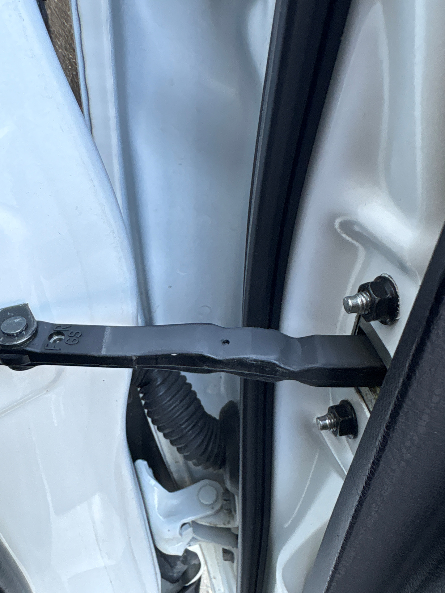

Под крепления ограничителей шайбы не подкладывали, уж больно торчат болты. Не задевают, при закрытии до стойки двери?
Не задевают
Я паранитовые шайбы под гайки подложил, а изнутри широкие железные шайбы, чтобы уменьшить шток болтов, уж больно много выступают.
dimk043
А обрезать торчащие болты, а потом закрыть гайки пластиковыми колпачками Заратустра не позволяет?
