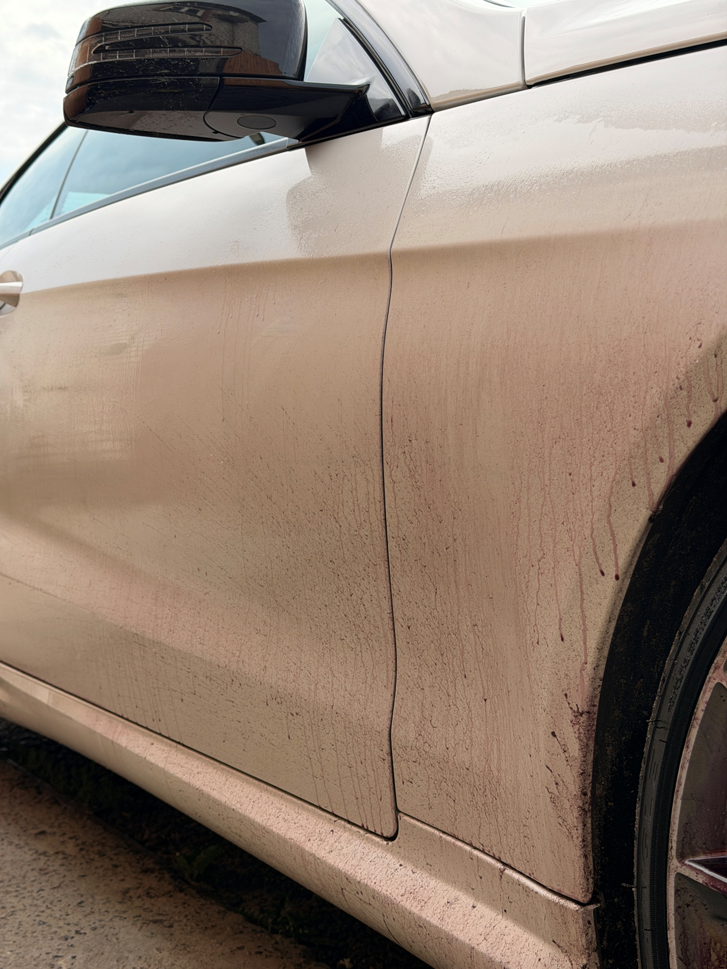

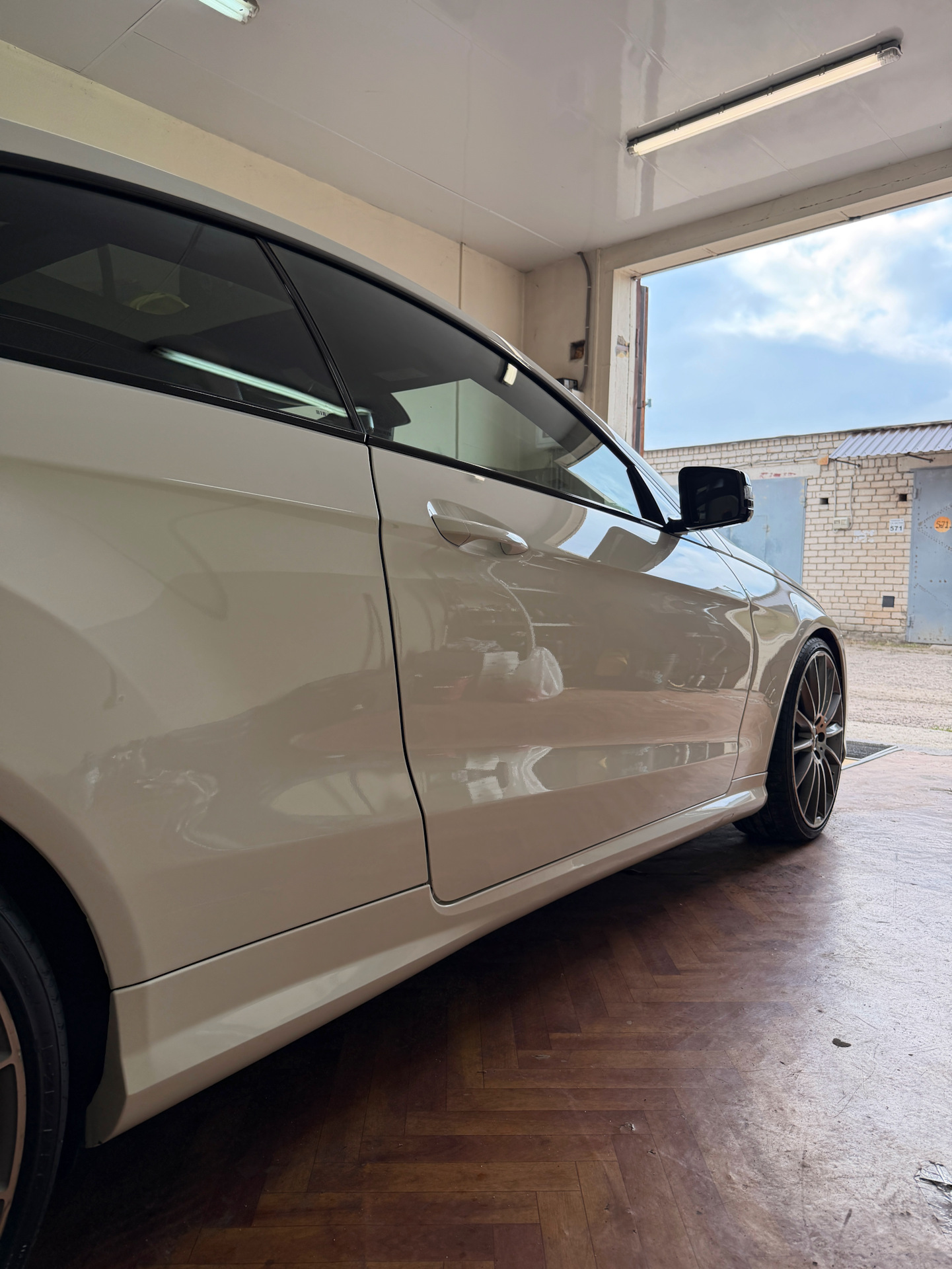

Теперь по работам, первым делом естественно мойка и полная деконтоминация или химчистка кузова, времени это занимает не мало, моем в 2 фазы, убираем битум, далее металические вкрапления, повторяем все еще пару раз пока не добьемся девственно чистого лкп
Автоскрабом не пользовался как и глиной, кузов был отличный и гладкий после всех процедур, не стал шарашить еще чем то по кузову

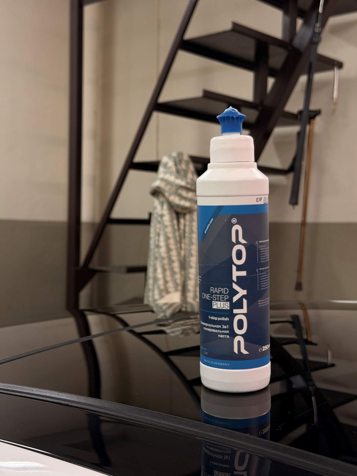

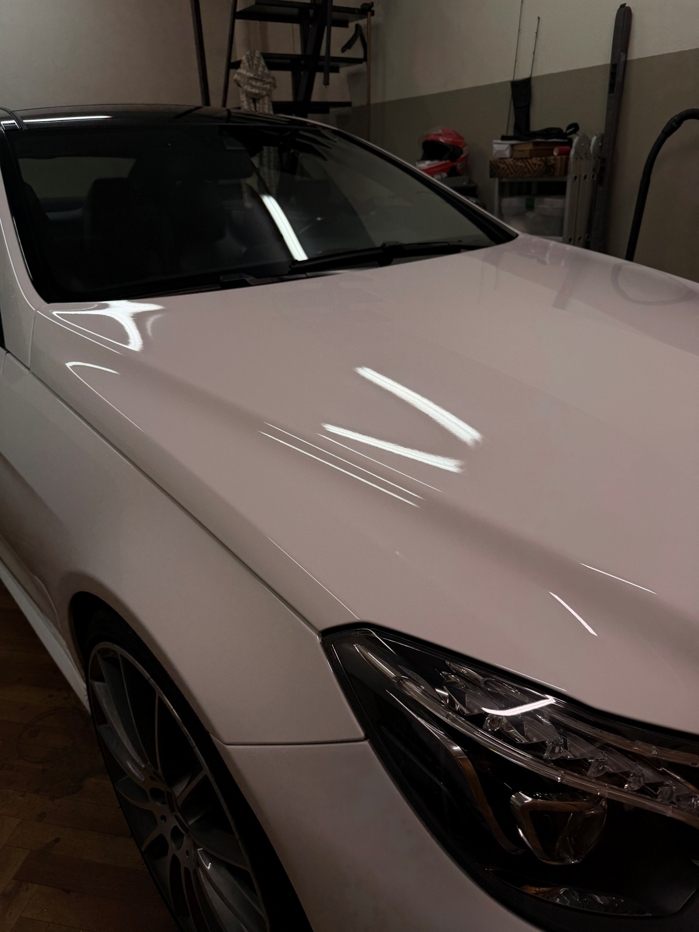

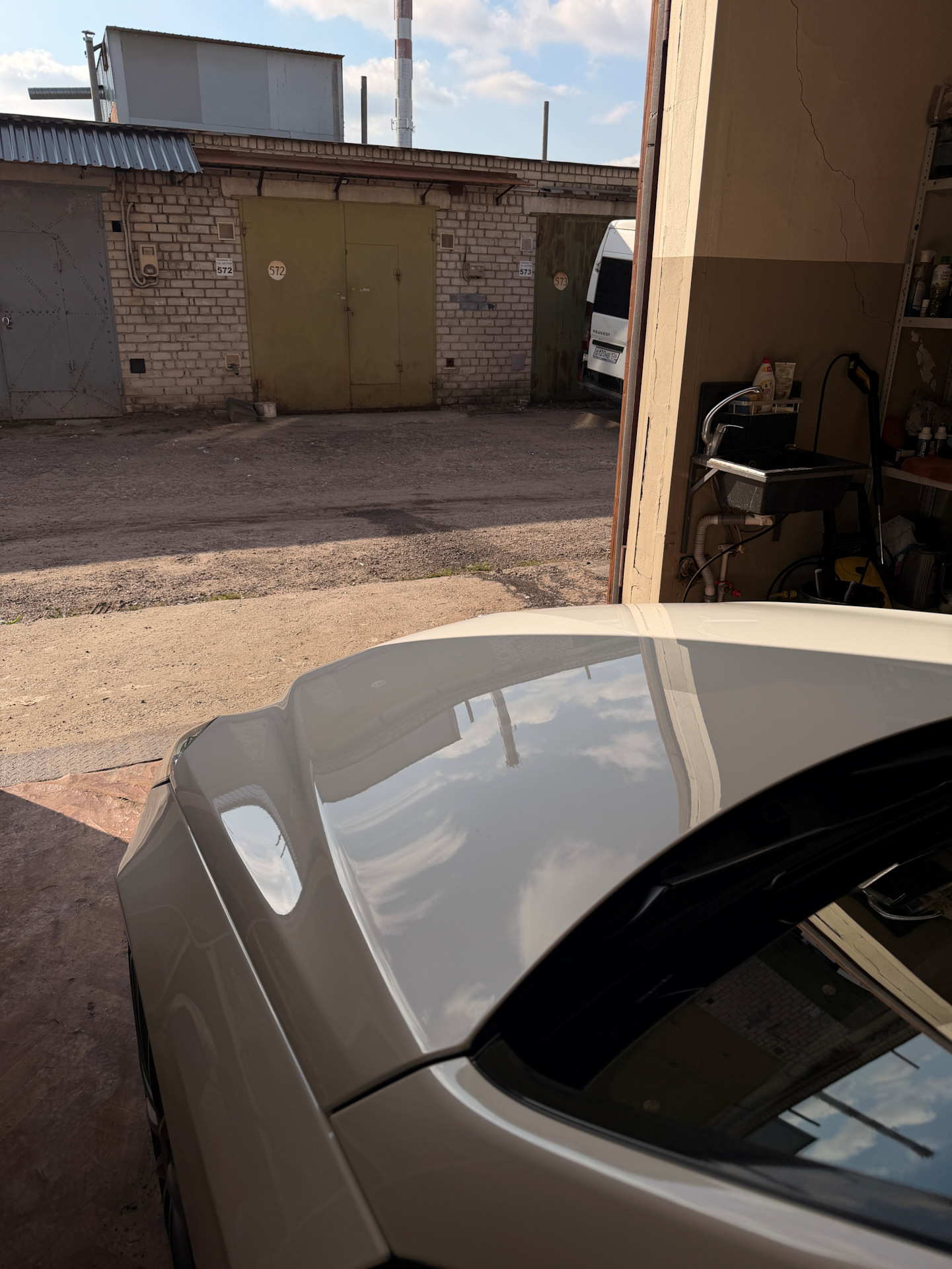

Полировка была одношаговая как я обычно и делаю, паста Polytop Rapid One Step, не одну машину ей сделал, очень нравится, после обезжирки эффект не пропадает, это самое главное, не пылит, вырабатывается отлично, короче минусов для меня нет, для энтузиаста самое то! 😋
Далее была куплена керамика KERAMOS от Foam Heroes, пользуюсь их химией на постоянной основе, доволен!

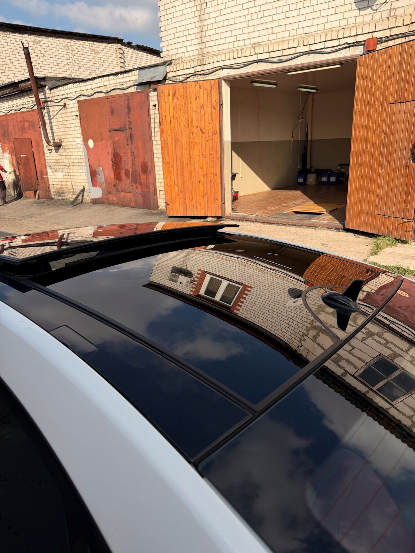

Керамика эта так же для любителей, дружелюбная в плане нанесения, так и оказалось, наносится и располировывается мега легко, на белом цвете конечно нужно приглядываться где нанес а где нет, но в целом отлично!
Нанес керамический состав на кузов, панораму и боковые стекла, при мойке почистил так же лобовое абразивным очистителем и нанес антидождь от Leraton, что то не очень он мне зашел, как будет дождь посмотрю на его работу
Оставил авто на ночь в гараже и уставший, но довольный ушел отдыхать.

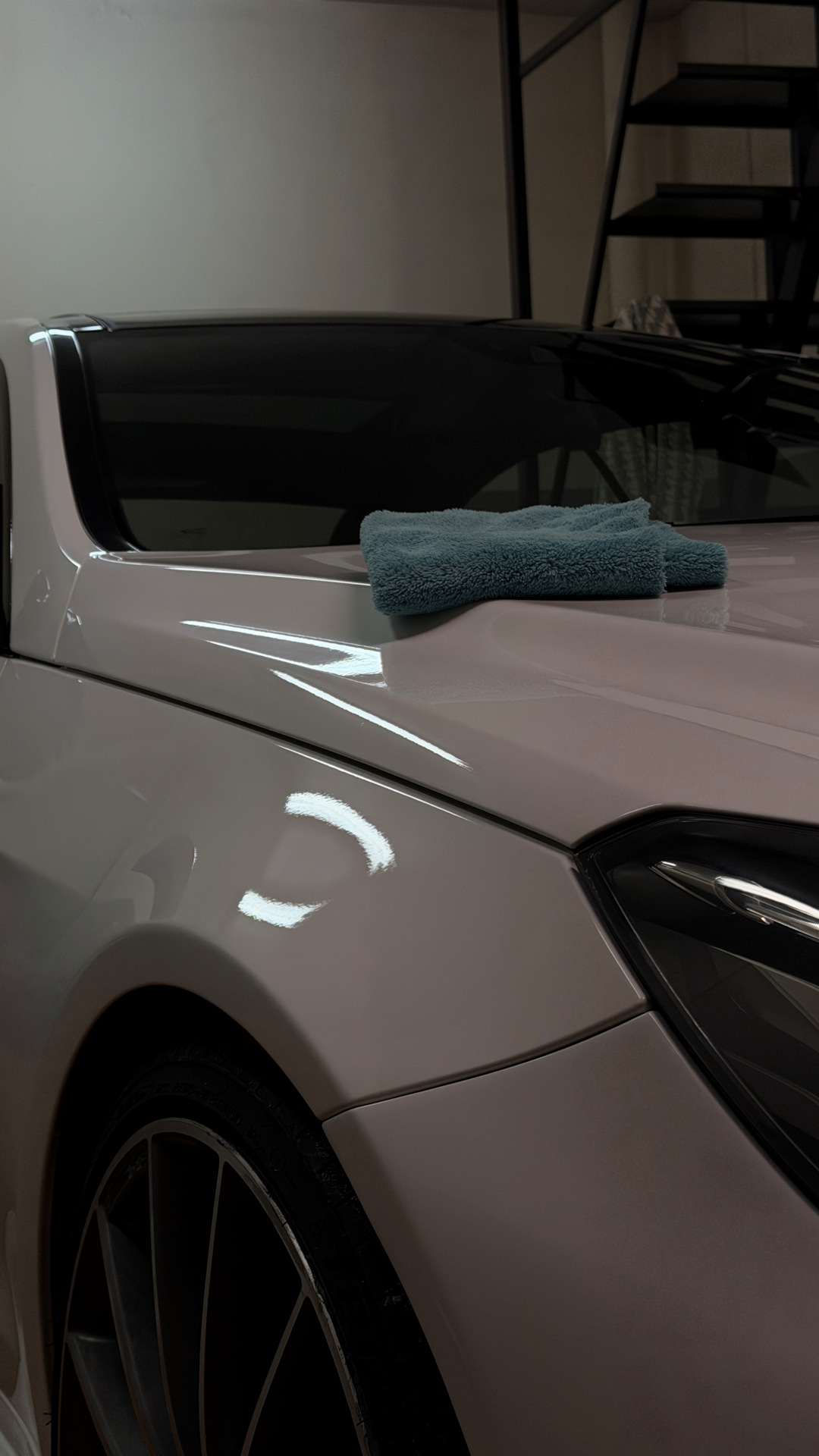

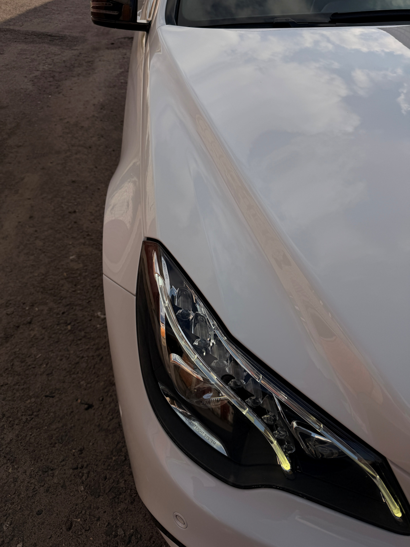

На следующий день эффект конечно меня удивил
Как же она теперь блестит, просто зеркало, так же гладкость кузова тоже на высоте, короче это кайф, не мог налюбоваться

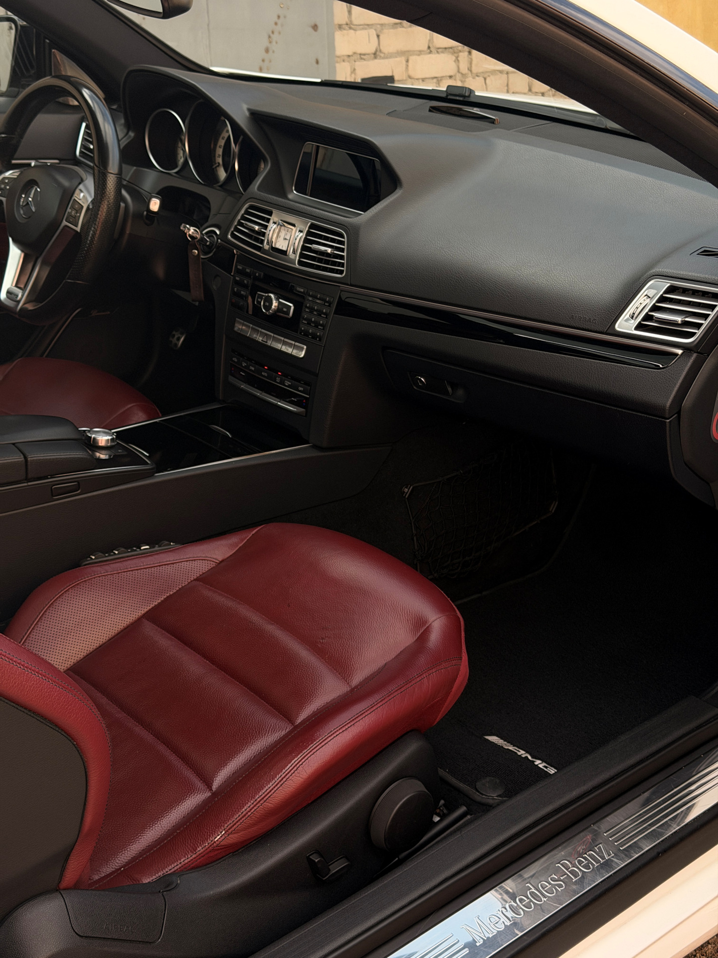

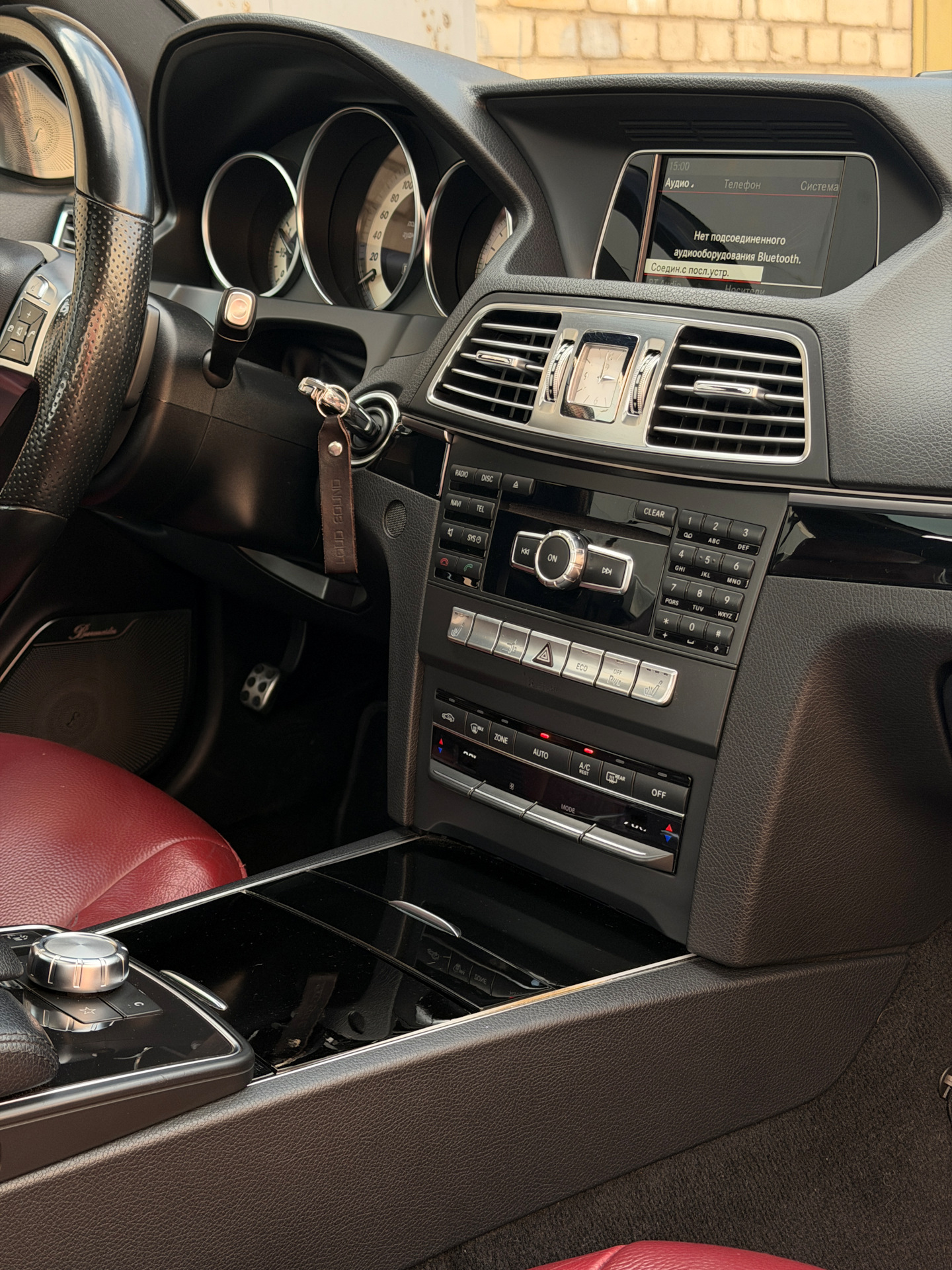

Так же убрался в салоне, пылесос, квик Swipe Interior от тех же ребят, пользую давно, запах и улетучиваемость с того же глянца отличная
Так же постелил оригинальные ковры, прошлый владелец отдал их с авто

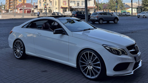

Работа проделана, я доволен, кузов теперь защищен и без преувеличения выглядит как новый 💪🏻

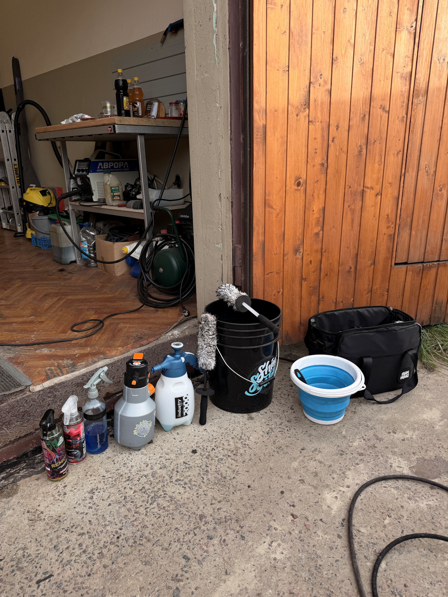

На втором фото, составы Пилс отличные 🤌🏼👍
Не понял, что за пилс?!😄
Посмотри на второй фотке, на столе стоит 3 флакона)
А, это да 😄
