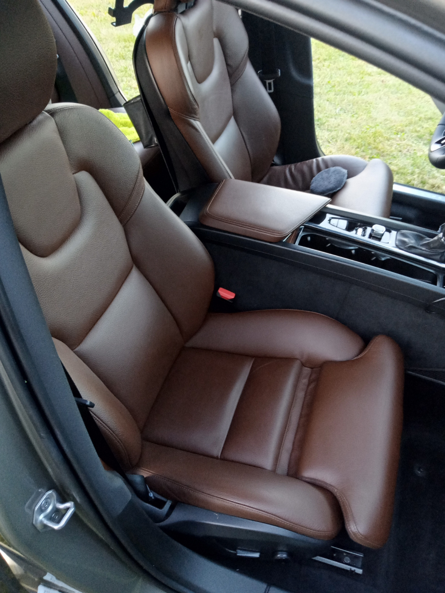

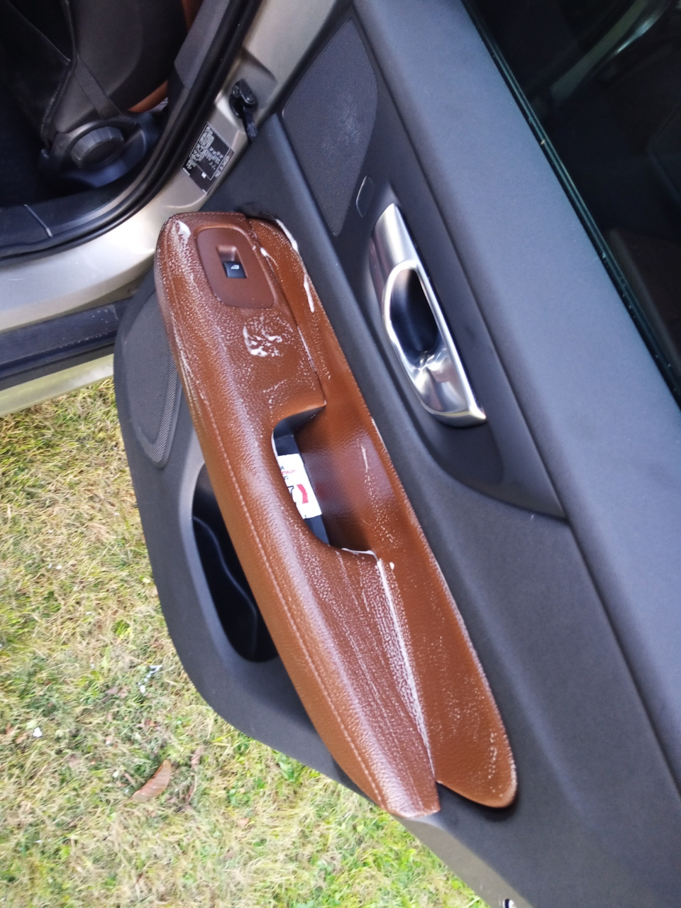

Нанëс чистящее средство на кожаные элементы посредством пеногенератора. Работать им удобнее и меньше расход чистящего средства.

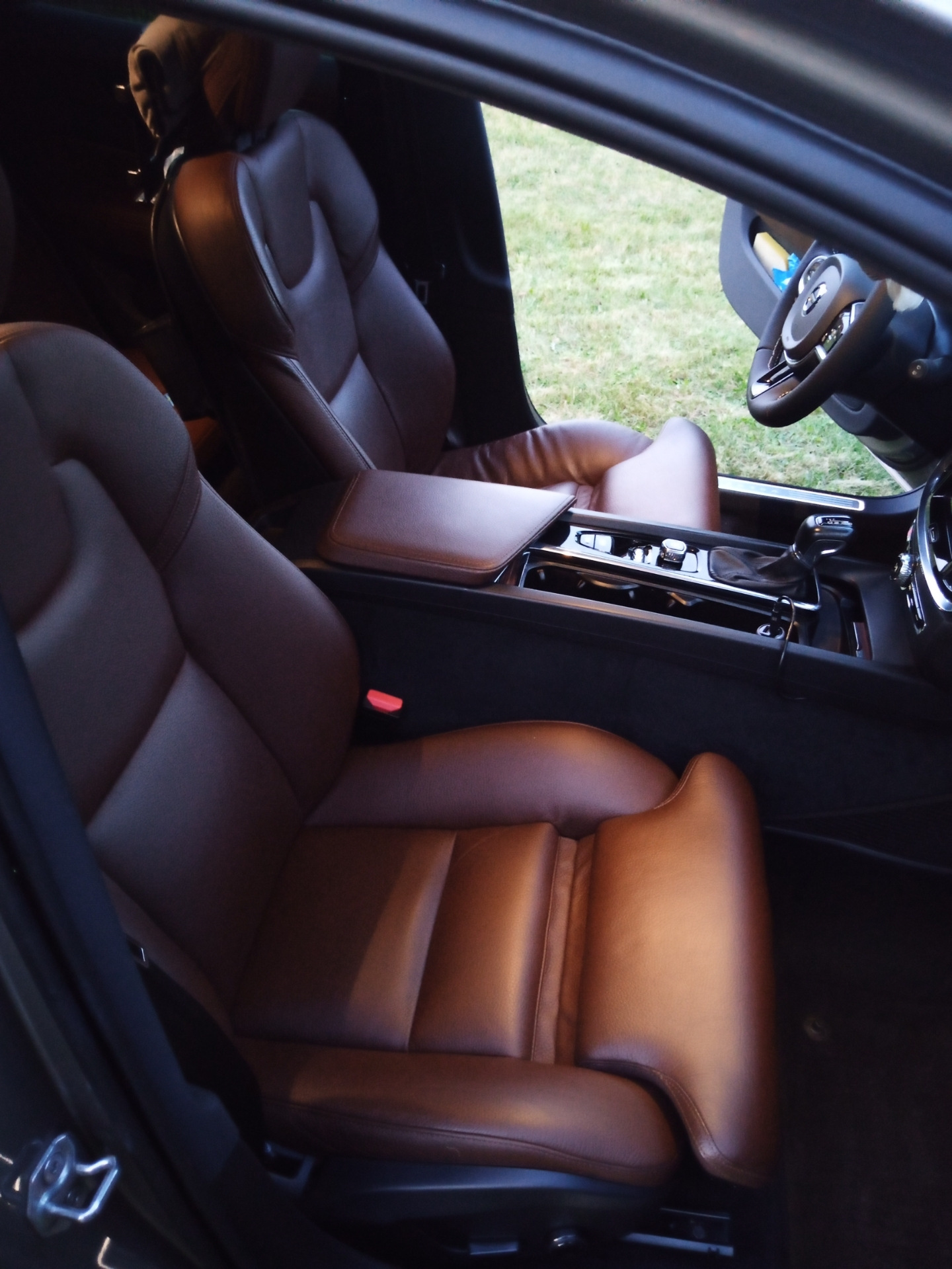

Пропенил сиденья, сделав их белоснежными, щëткой работал без нажима, кончиками волосков, чтобы не повредить кожаные элементы салона. Через небольшой промежуток времени избытки пены стëр с обработанной поверхности микрофиброй.
Почистил сиденья, руль, подлокотники дверей, центральный подлокотник и ручку передач с чехлом, чистил кисточкой.
Пропитал все кожаные поверхности после чистки кремом, наносил крем на микрофиберный спонжик. Крем после чистки необходим, чтобы кожа не сохла и была мячкой и приобрела тот самый матовый аттенок чистого незатëртого салона после впитывания. Избытки крема без нажима растëр бесшовной чистой микрофиброй.

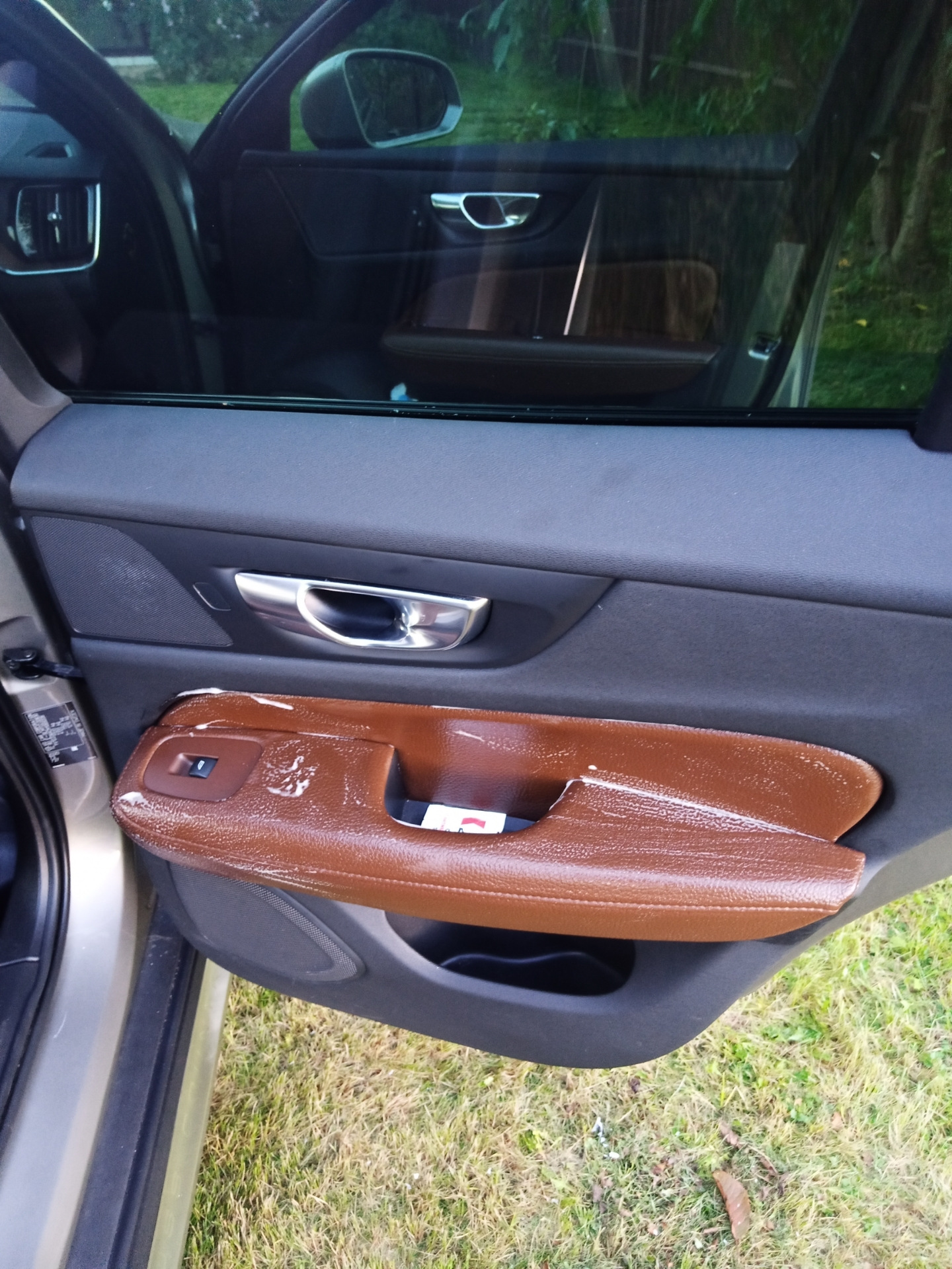

Салон оказался по факту не таким грязным, но обработку требовал. Пластик внутри по всему авто обработал полировкой с компонентами чистищего средства. Все резиновые коврики подлокотников, кармашков и т.д. промыл и высушил.

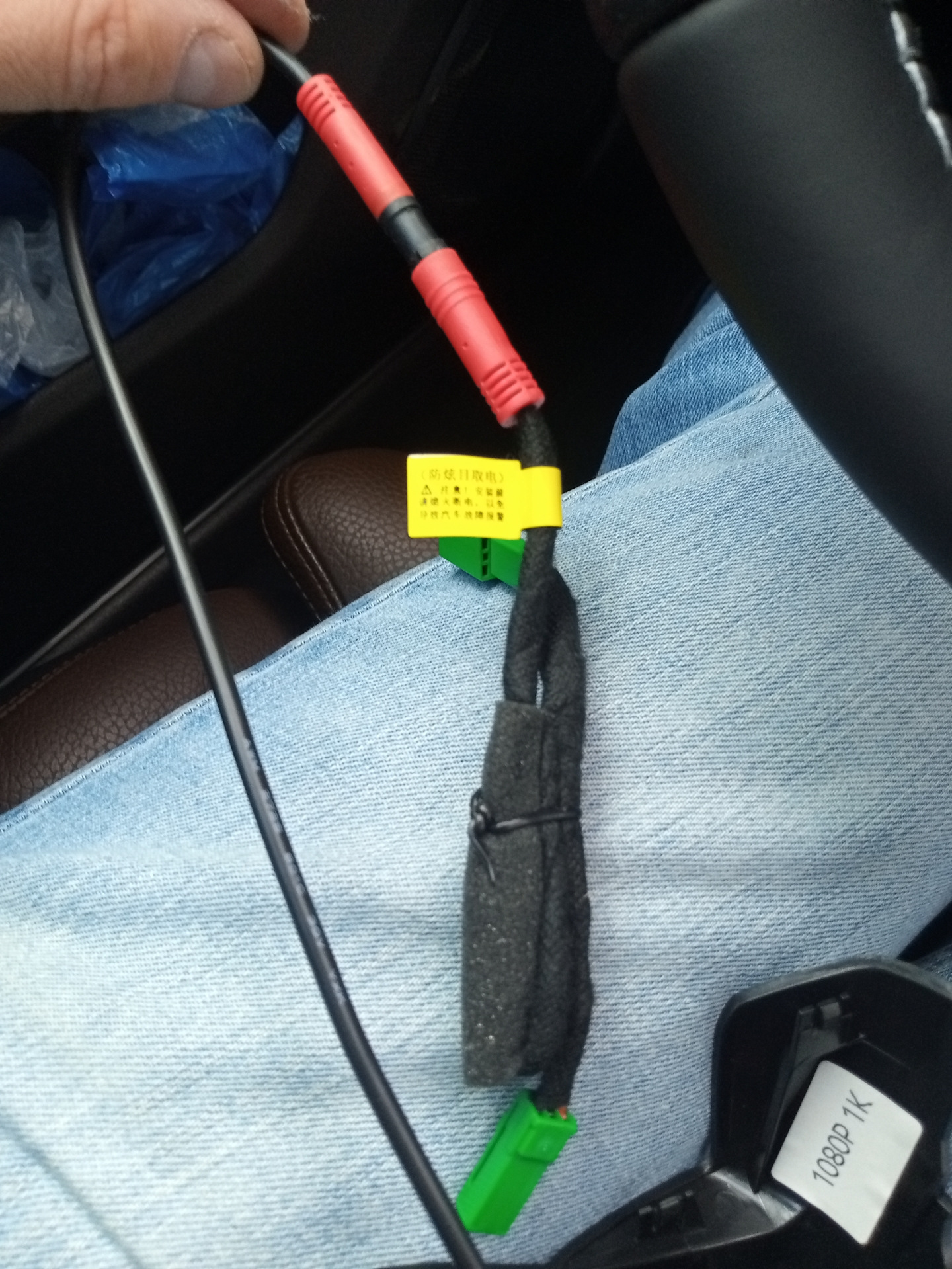

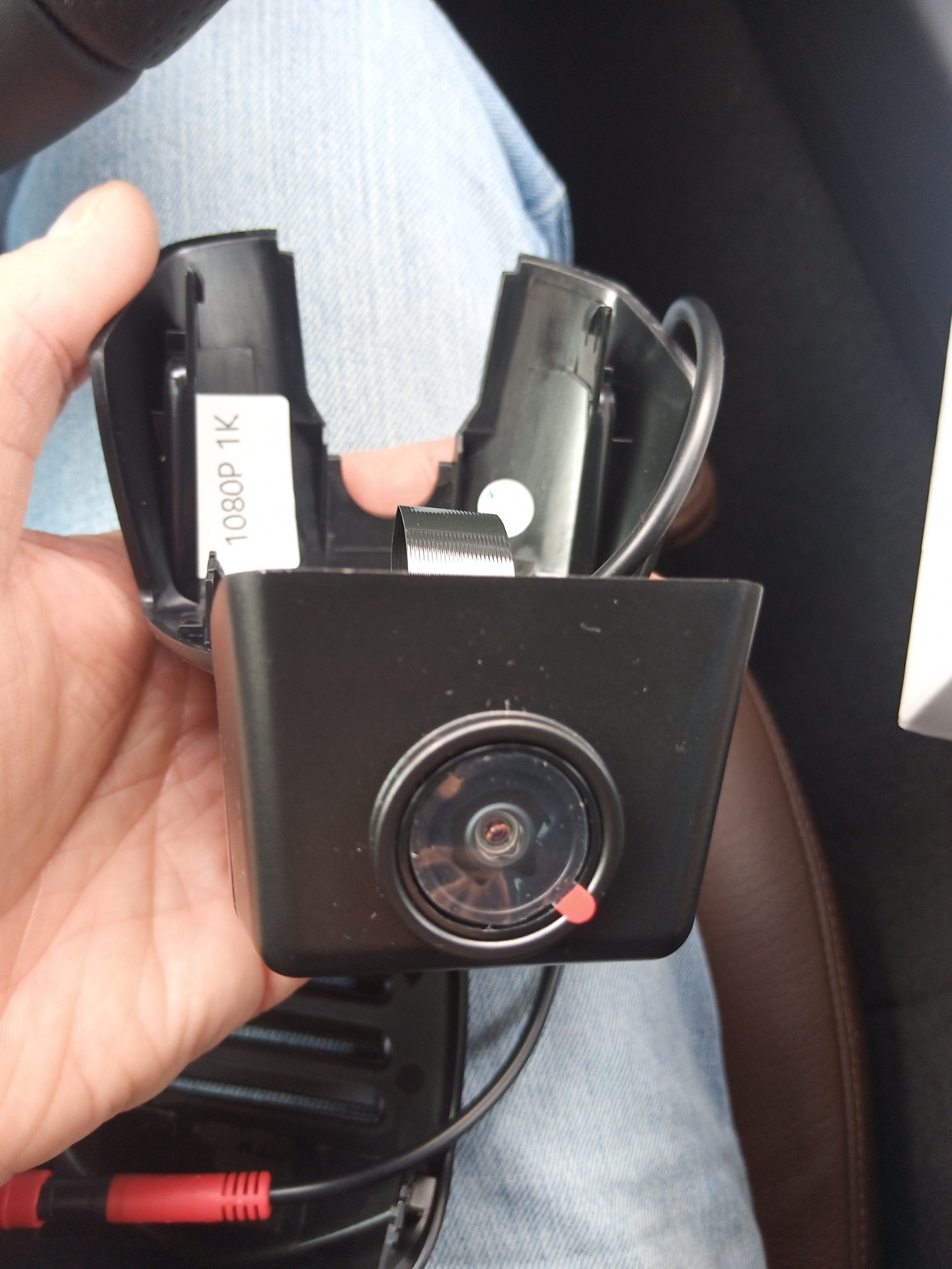

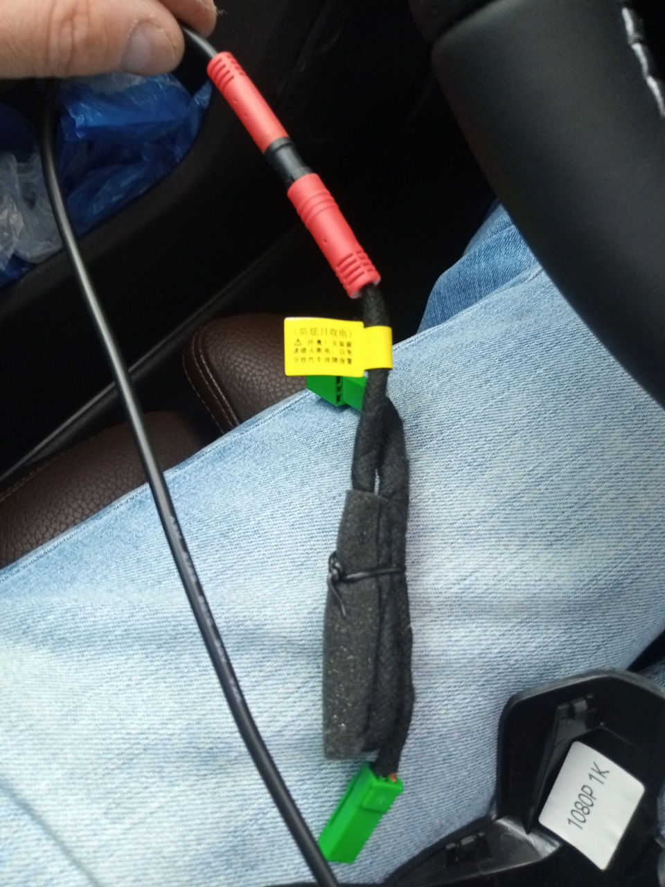

Пытался вкорячить регистратор аля Али-экспресс, но в штатное место не смог впихнуть. То ли штатное место меняется от МГ, то ли не тот регистратор подогнал Бро. Но нет, так нет…попытка не пытка, денег за него я не платил, а регик новый совсем. Может кто из читателей подскажет, как так вышло, Бро брал по наводке человека на v60cc…
